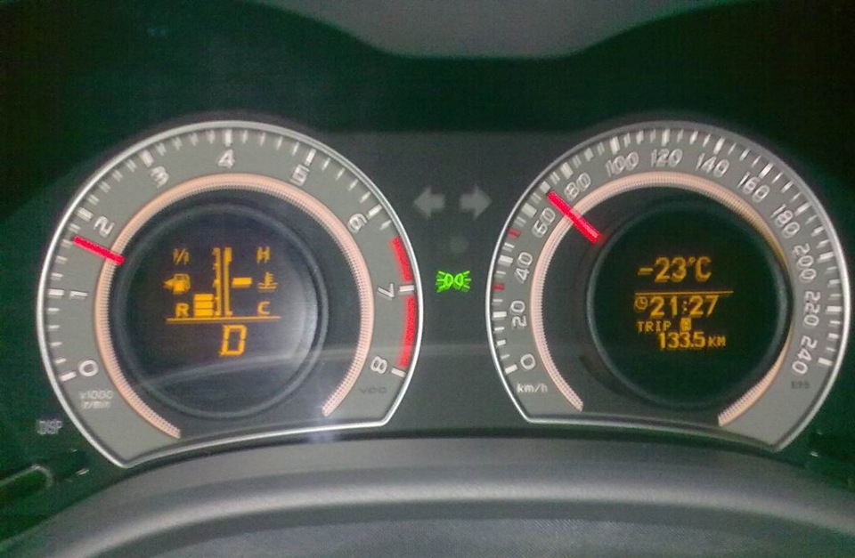

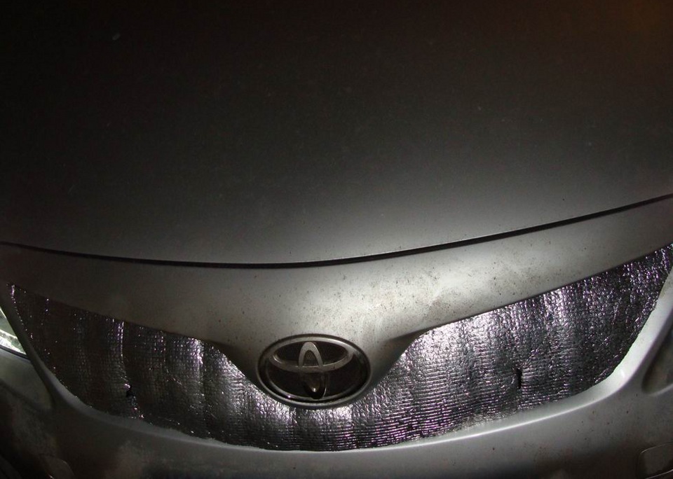

В связи с резким похолоданием прогревать автомобиль приходится дольше и стало выдувать все тепло двигателя беспощадно . Пришла идея для начала закрыть радиаторную решетку. Пробежался по авторынку и по магазинам думал может подберу утеплитель для отечественного автопрома, приглядел для ГАЗ 3110, крутил — вертел, но не знал как эту штуковину крепить на морду Короллы. В итоге решил делать сам. Вот что из этого вышло…

С обратной стороны решётки можно же закрепить. Или это уже не то будет, будет пропускать?
Да, будет пропускать и в таком случае придется снимать бампер
Что за материал?
название не помню. утеплительдля пола со строймагазина
ну, я не знаю, не уверен, честно говоря. но, возможно, пенофол. у меня что-то типа этого наклеено на капоте, тоже серебристое
Нормальная тема
А на что крепил утеплитель?
на пластиковых стяжках. на фото видно

тепло и греется и у меня в минус 30. смысл в том, что машина прогревается в разы быстрее и меньше выветривается тепло
да и закусывает поменьше за счёт этого, плюс под капотом теплее, и, возможно, в салоне. хотя, если исправно, даже в такой трескучий мороз должно быть нормально. это у меня мясорубка механическая, молотит постоянно, поэтому даже в умеренный мороз лучше утеплять, хоть и жалюзи есть, но они неплотные
дешево и сердито =) хорошо придумал!
спасибо. ага, машина прогреваться стала в разы быстрее
а снизу под номером делал? К черту эстетику главное комфорт — молодец
Спасибо. для начала закрыл только радиаторную решетку, если будет все рано выдувать тепло, то закрою и "поддувало" в бампере. после сегодняшней эксплуатации думаю закрытие только решетки радиатора оптимальный вариант.
