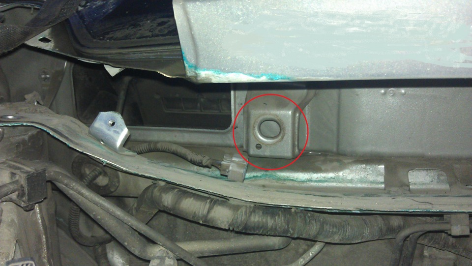

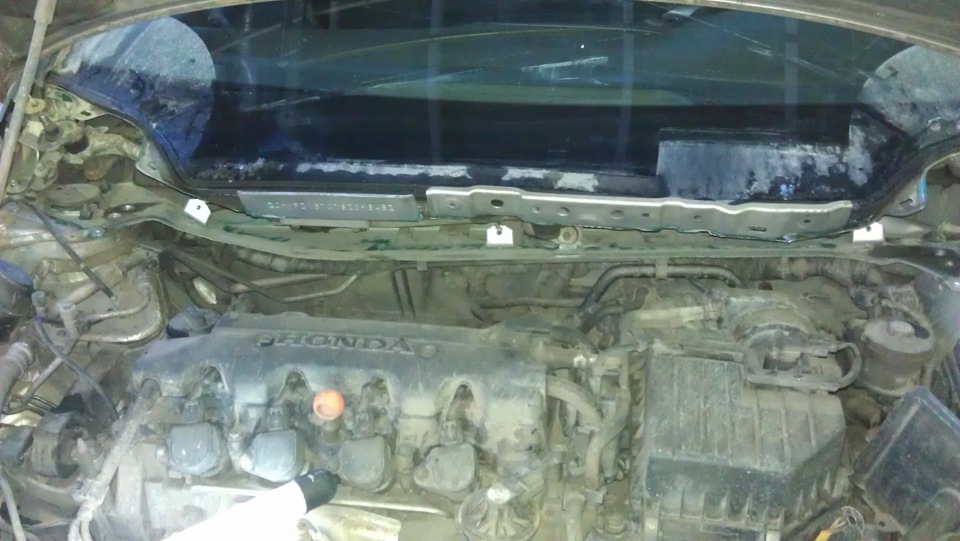

Глюк работы дворников, одиночное србатывание (когда поднимаешь рычажок вверх) отзывается непрерывной работой дворников в течении неск минут, потом они могут остановиться не в нижнем положении а посередине стекла или в крайне верхних положениях.
Непрерывные режимы работы после выключения продолжают работать и выключаются по описанной выше схеме. Может кому пригодится выкладываю способ лечения данной проблемы.
Итак все по порядку:

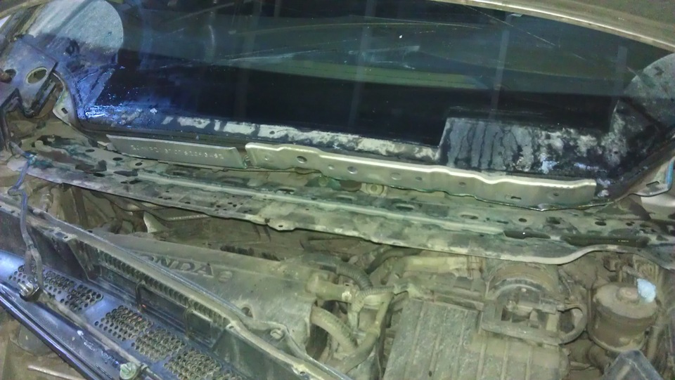

1. Выставляем дворники в положение чуть выше обычного путем выключения зажигания.
2. Снимаем весь пластик.

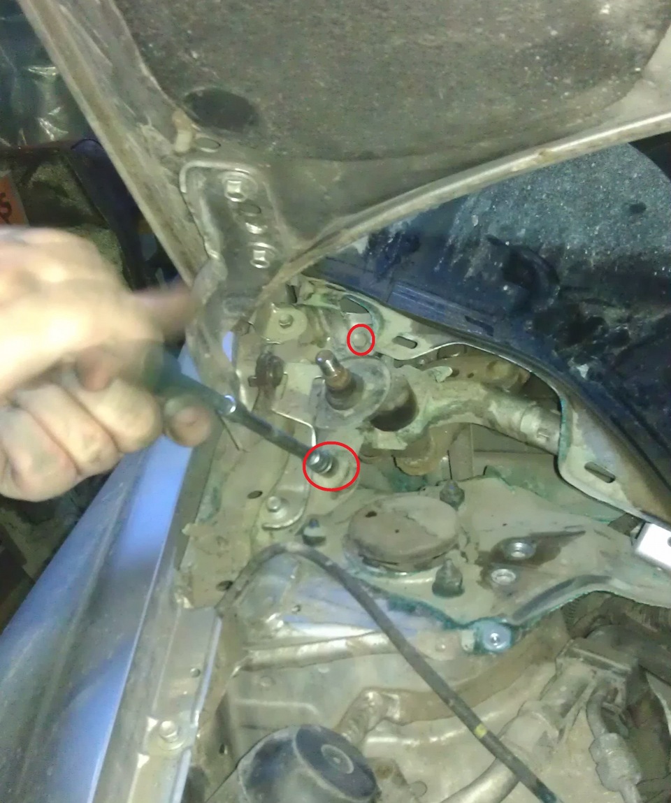

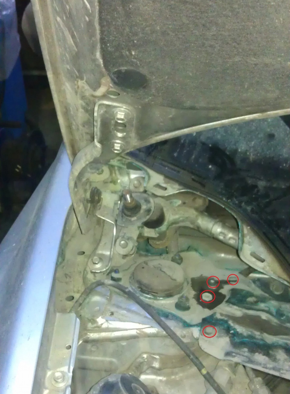

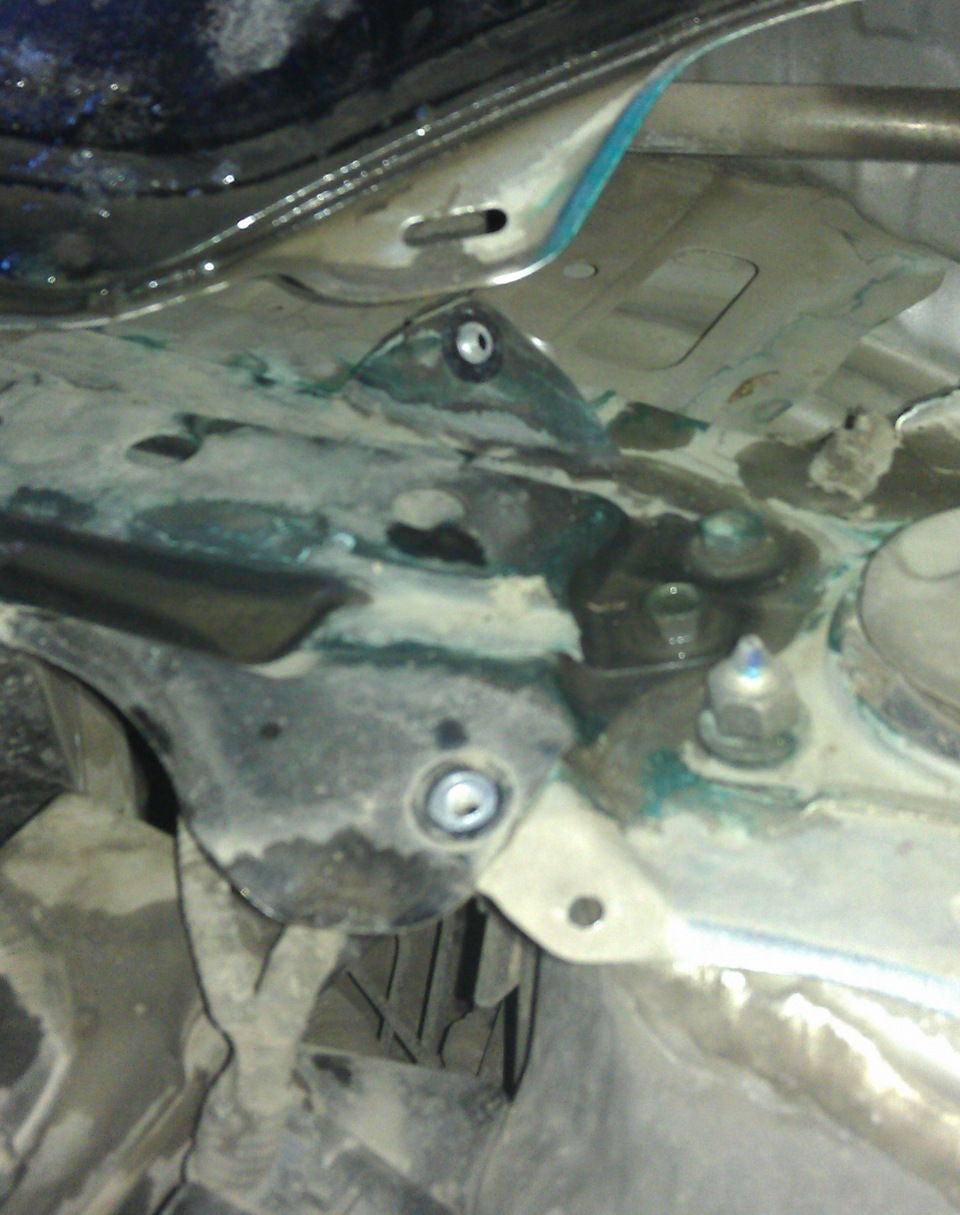

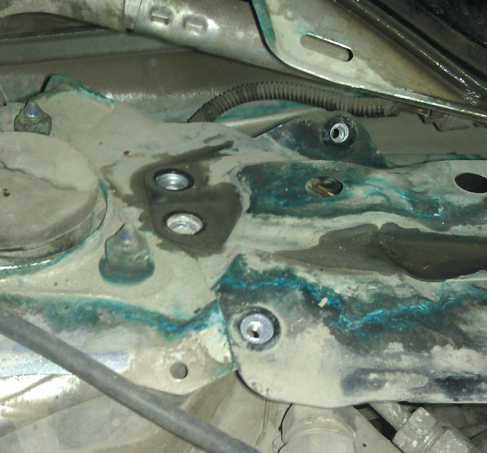

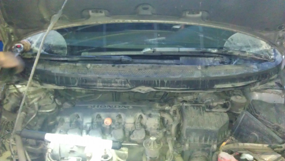

3. Откручиваем пластину жесткости, болтов на 10 и 4 болта на 12.

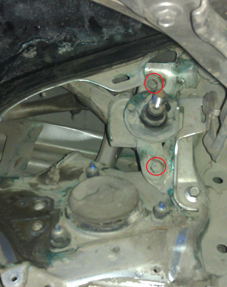

4. Далее откручиваем трапецию, там 6 болтов, последний прячется справа вверху.
5. Вытаскиваем трапецию, ее нужно сдернуть с направляющей.

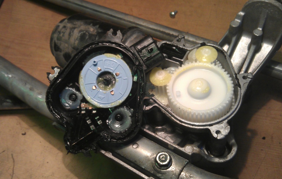

6. Откручиваем с моторчика черную пластиковую крышку.
7. Вся проблема заключается в диске который на крышке, в моторе проблем нет. Нужно хорошо промыть диск, мы использовали ВД, и слегка приподнять контакт.
8. Далее собираем все в обратном порядке и наслаждаемся нормальной работой дворников.
Я делал все у электрика, он работает в Зеленограде, если нужны контакты дам в личку.

Хотел бы тоже узнать по поводу нужно ли чем-то смазывать? и нужно ли потом на герметик сажать эту крышку.Судя по фото там же было чем то промазано? (чтоб все было под рукой, хочу разобрать)
А при сборе надо смазывать то или нет ? Там же была смазка для чего то, может её обновить надо ?

привет, скажи пожалуйста, при сборке пофиг как этот диск ставить или как был? и какое положение при установке ставить?
а потом смазывали чем то или нет, там где пластиковые шестеренки.
пофиг как ставить.))

Привет))а этот диски снимается или просто приподнимается?
я не снимал, подсунул под него ватный диск на скок смог и просто покрутил, лишняя смазка осталась на диске и все гуд
