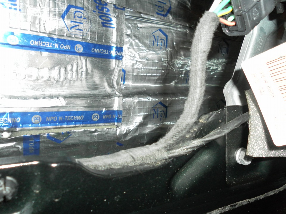

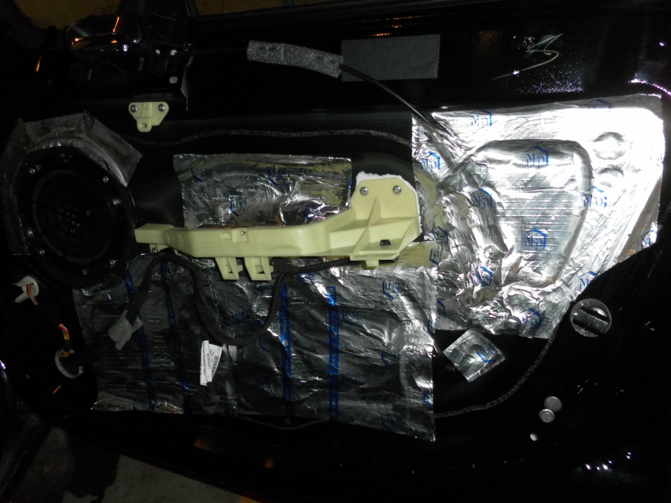

На днях закатал передние двери.
Использовано:
— 3 листа NP
— 1 м2 сплэна 4мм
— 1 м2 битопласта
Ушло почти по 3-3.5 часа на дверь, пришлось долго помучаться с установкой карт обратно. Так и не понял из-за чего карты плохо вставали на свои места, материал нигде не мешал, видимо где-то проглядел или направляющюю или хз… но самое интересное видимо когда удачно попал, карты втали ровно на свои места. Как итог ШВИ, бас от стандартных динамиков стал посочнее, двери стали закрыватся с более глухим звуком, и как по мне так гораздо приятнее. В общем результатом доволен.
В планах теперь закатать задниее двери, пол и багажник. Сомневаюсь пока насчет потолка, потому что судя по отзывам он приклеен и снимать его достаточно тяжело.

Раскажи плиз как снимать обшивку. Не хотелось бы наломать дров ))
Сначала открути болты, в инете есть инструкция и их месторасположение. И начинай снизу, широкой отверткой потихоньку отрывать обшивку, там пистоны очень уж хлипкие, снимешь одну, с остальными сразу все станет понятно )
