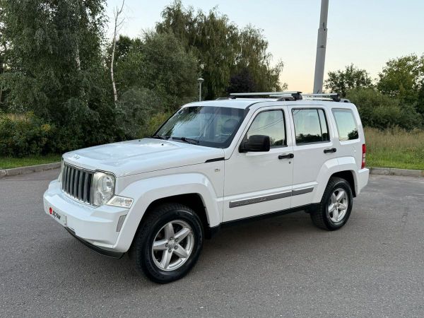

В виду не самых лучших погодных условий, и большого колличества грязи и песка на дорогах особенно в зимний период, поставил нижнюю решетку радиатора.
Эстетически красиво смотриться, дополняет бампер, делает его так сказать полноценным. Решетка была куплена у дилера Musa Motors, дороговато конечно, но есть e-bay, пробуйте там…
На зиму, во внутренню часть решетки засунул утеплитель, хорошая защита от песка и грязи, которые набиваються, зимой, в радиатор! ( со временем, это приводит к засорению радиатора и перегреву машины в летний период соответственно). Единственное что более или менее помогает, это продуть радиатор воздухом с компресора. ( желательно это делать каждый год, как только сойдет снег и чуть подсохнет.
В сервисах берут хорошие деньги за чистку радиатора или замену на ноывый…
Решайте сами, быть или не быть, ставить или нет:)))))
