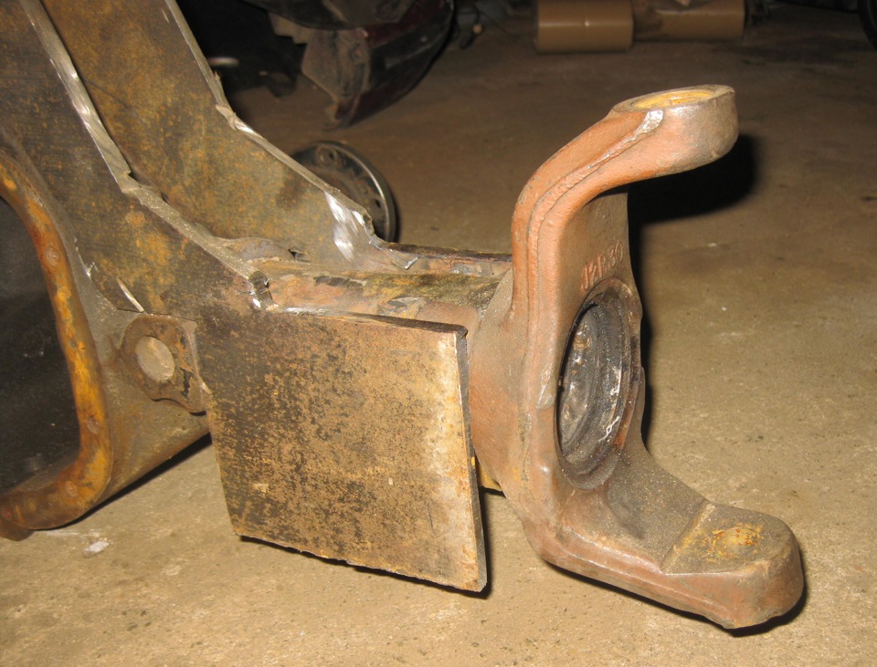

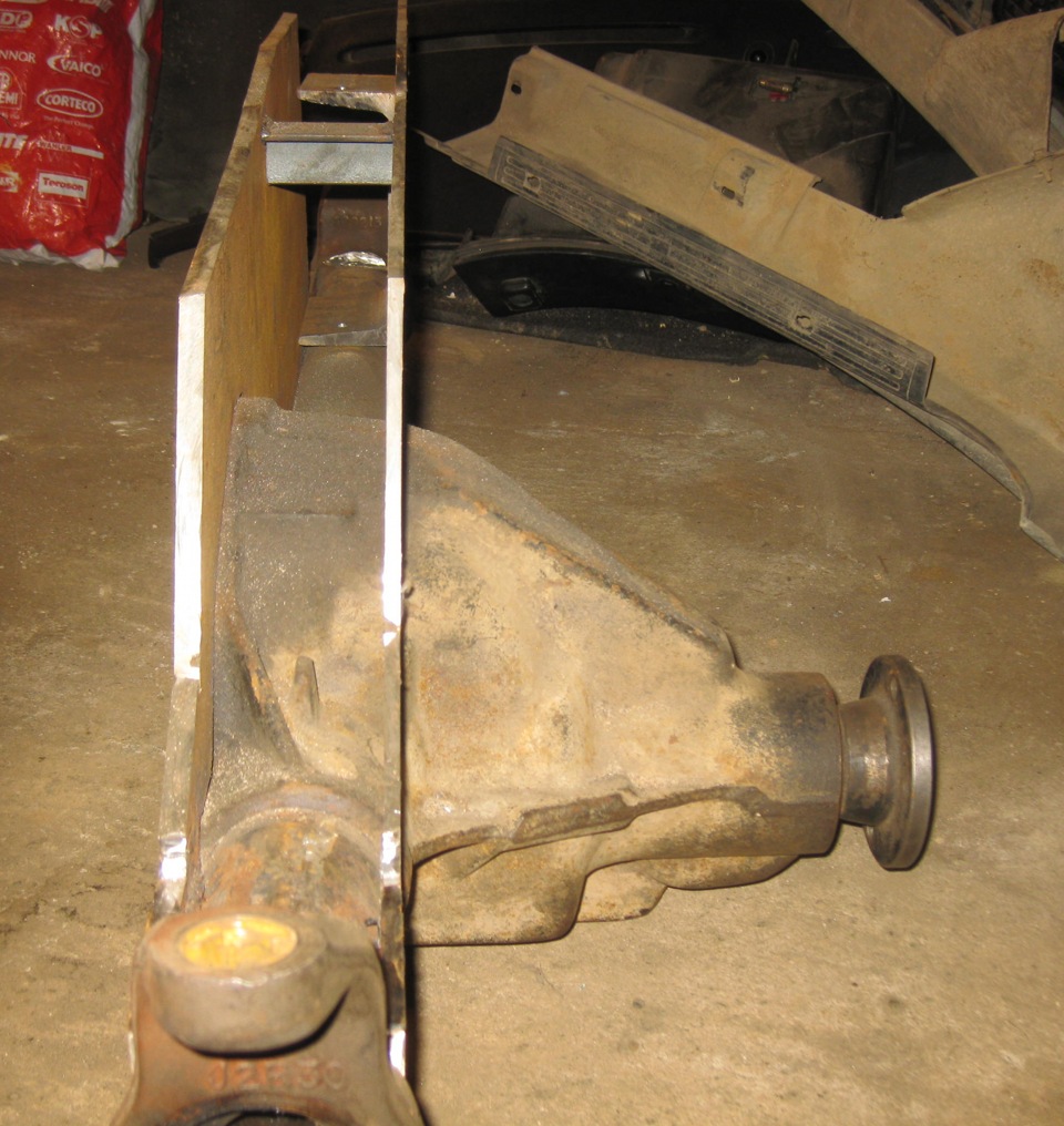

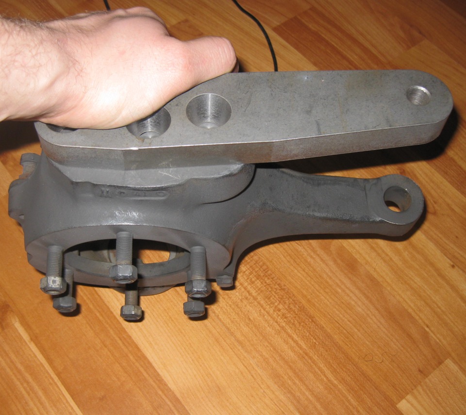

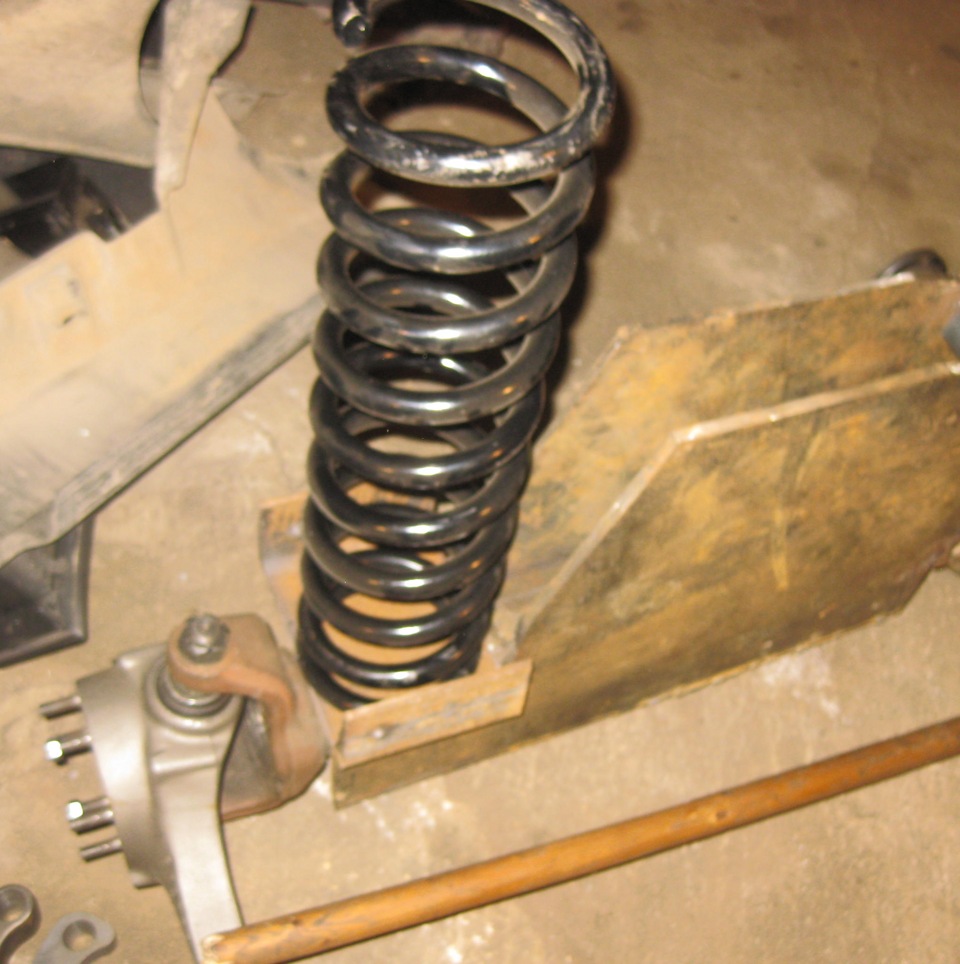

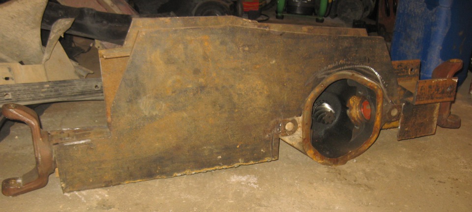

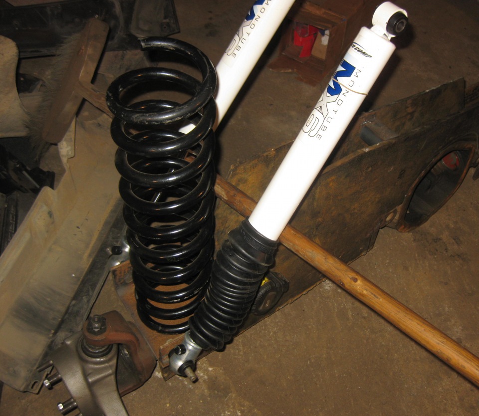

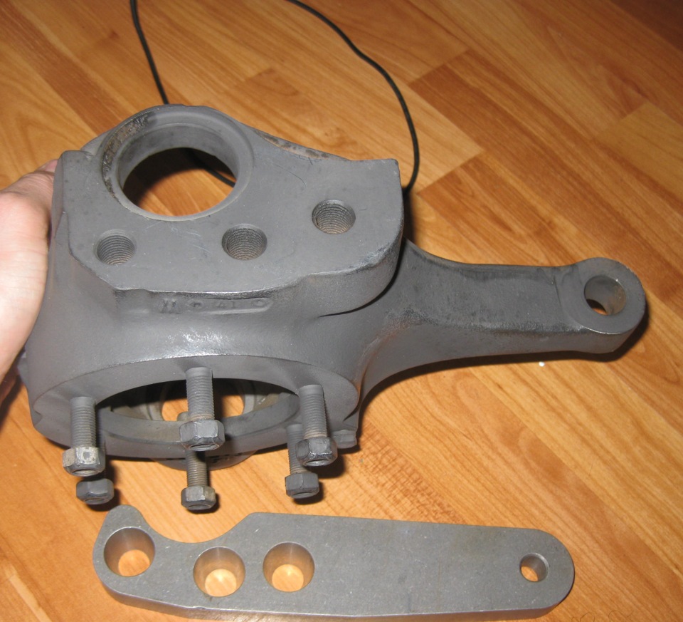

На стадии приктическогоприменеия. впереди металл1см сзади 0.6см. будет некий мост для вверхних рычагов. лишний металл будет убираться с помощью плазмореза. Будет по два аммортизатора ПРОКОМП МХ-6 на колесо.Кулаки другие пробрел из америки

Дим, аморты на фотках временно вверх ногами стоят, или это их постоянное(нормальное) положение?!
Я сначала тоже так думал пыльник сверху, поизучив в инете оказывается вверх ногами поставил. Такая конструкция ПРОКОМПА МХ-6.
