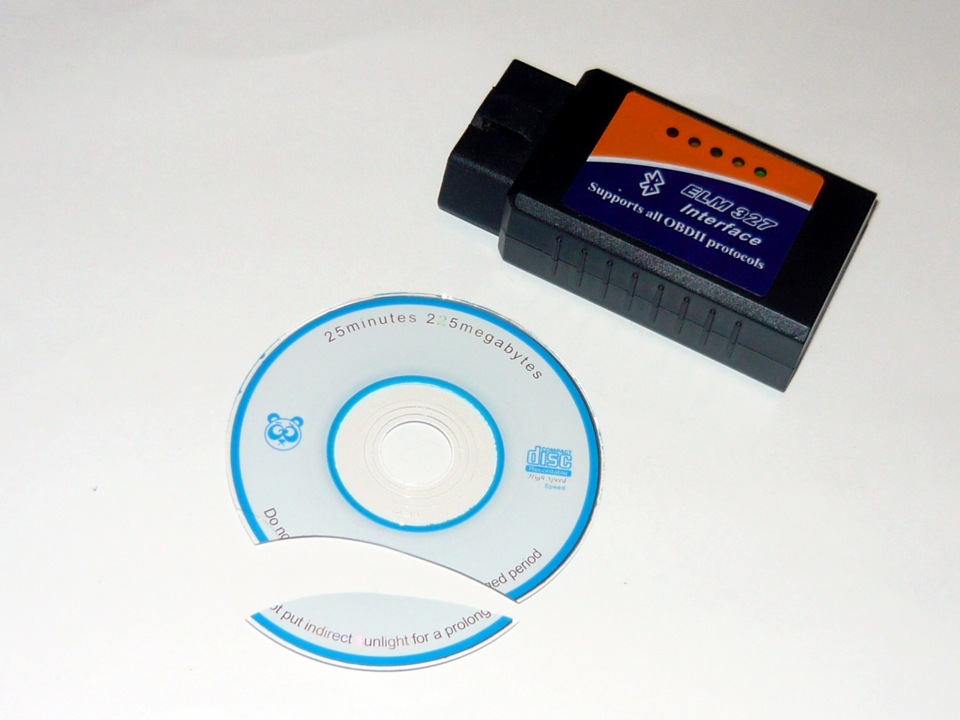

Давно хотел девайс для диагностики… еще с прошлой машины. Ну должен я знать причину, почему машина вдруг захандрила! В добавок, можно точно знать, что должны сделать технари на СТО и проконтролировать сделанное, а некоторые неполадки, можно устранить самостоятельно не прибегая к их услугам… и быстрее будет и дешевле для меня — дилер находиться не в городе, а за 200 км.
Современные авто, поголовно, оборудованы диагностическими разъемами с тем или иным протоколом работы с оборудованием. Европейцы имеют CAN шину и работают по протоколу OBD-II или EODB. Вот и заказал на сайте psa-club.ru диагностический интерфейс OBD II ELM 327 — достаточно универсальный и наиболее современный. Заплатил 1.600 за сам девайс + 221 рубль за доставку из Москвы. Посылочка пришла в течении недели, но к сожалению из-за отсутствия жесткой упаковки, диск с программным обеспечением колонули. Позвонил, объяснил проблему… через час на почту прислали ссылку с адресом, где можно получить образ диска.
На диске, несколько программ и набор драйверов… короче, ничего особенного. Все это свободно лежит в Инете, в том числе и на сайтах разработчиков. Как правило, большое количество программ диагностики совершенно бесплатно.

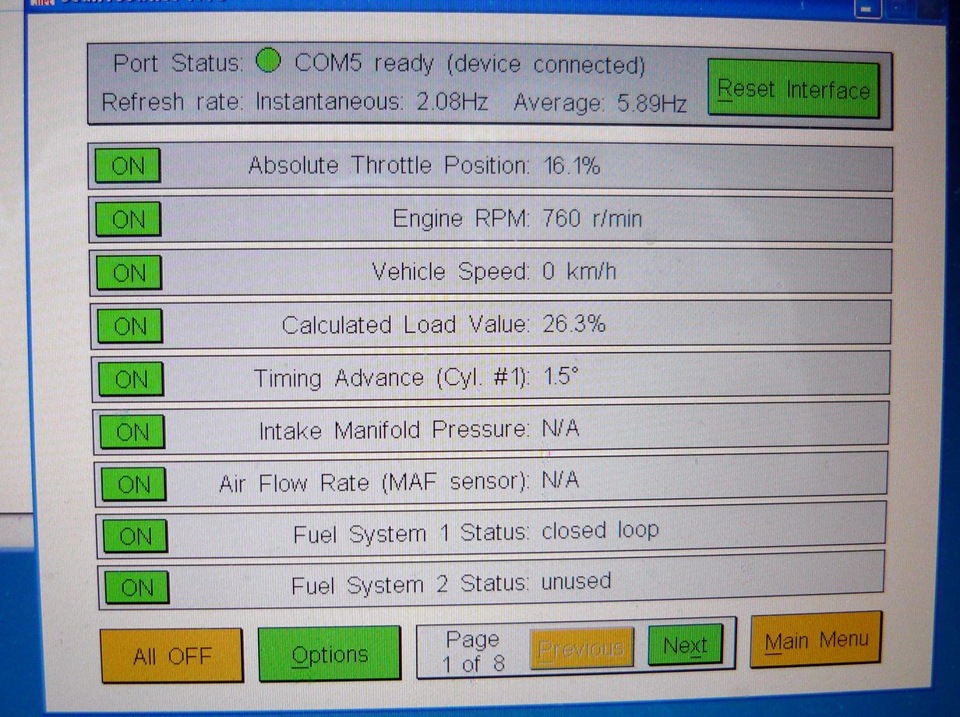

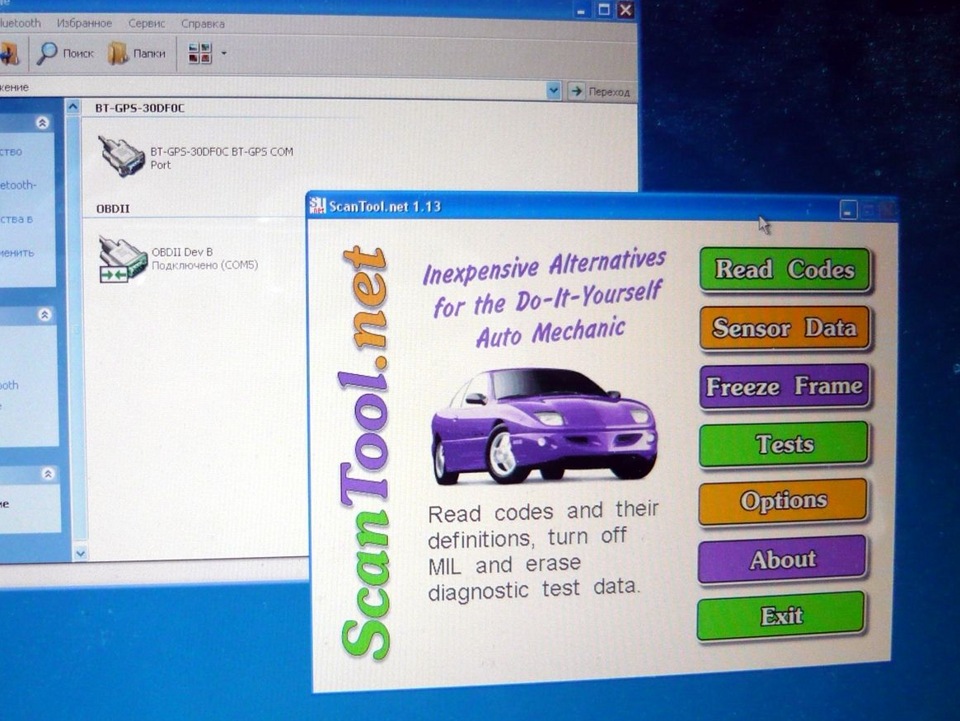

Ах да! Зачем я заморачивался с покупкой… После того, как заменил залитые свечи (предыдущий пост), Бортовой Компьютер высветил мне Джеки Чана. Заправка на проверенной заправке ничего не дала — контрольная лампа продолжала гореть. Вот и приобрел с целью узнать причину и погасить лампочку. Да и в дальнейшем пригодиться… Установил программу ScanTool.net, снюхал ноут с ELM и принялся копаться в мозгах моей Ситроши. А там много чего можно накопать! Есть возможность посмотреть текущие параметры, выдаваемые различными датчиками.

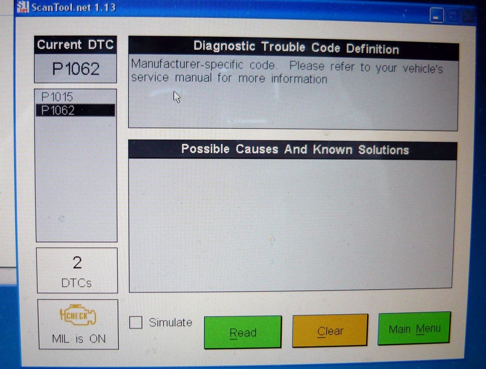

А самое главное, что требовалось — посмотреть коды ошибок и по возможности их стереть.
Ну что же… увидел! Как известно, коды ошибок протокола OBD, условно делятся на две группы — общая, которая стандартизирована для всех производителей, и специальная, где каждый производитель назначает коды по собственному усмотрению. Общая часть, доступна при первом же поисковом запросе, а вот вторая… Еже ли для VAG или GM, найти полный перечень кодов ошибок, дело 5 минут, то вот для PSA я так и не нашел этого перечня, только отдельные ошибки. Не забываем — это касается «Manufacturer-specific code». То что у одного производителя означает «по-фиг», у другого может значится как «писец». :-)
Теперь разбор полетов.
Код ошибки:P1015
Неустранимая ошибка. Неисправность системы изменения подъема клапанов (силовая схема реле привода). Положение Движения в Аварийном Режиме не достигнуто.
Состояние системы: Заслонка открыта (условия переключения в закрытое состояние не выдерживаются).
Код ошибки: P1062
Устранимая ошибка. Неисправность системы изменения подъема клапанов (силовая схема реле привода). Разница между запросом привода и положением системы.

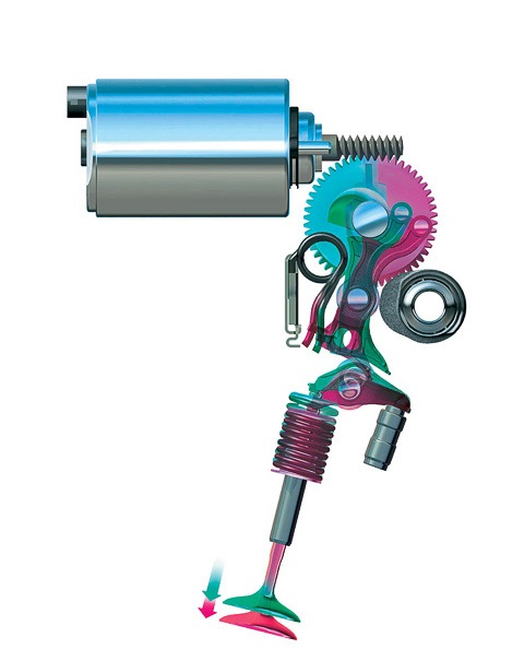

Пробуем разобраться… Система изменяемого впуска на Ситроене — разработка BMW и представляется из себя следующее: шаговый двигатель и всякая кинематика рычагов и пружин.
Первое, что приходит на ум — сдох шаговый двигатель. Не знаю, не знаю… у меня нет сервисного гроссбуха дабы по двум ошибкам указать точную причину. С другой стороны, работает двигатель стабильно, холостой ход и разгон вполне адекватен. То есть, как я думаю, шаговый шагает, но… Или же. Судя по состоянию выкинутых свечей, не исключаю, что на клапанах пригорело и они не до конца закрываются. Датчик говорит «закрыто», а оно не хочет… эта ситуация хуже первой. При такой неисправности ездить нельзя — потянет за собой много чего неприятного. Опять же, углубленно покопавшись на просторах Инета, нашел именно две причины и, соответственно, два решения этой неприятности.
1. Сдох двигатель — замена.
2. Телезагрузка параметров впуска. То бишь… инициализация… «переобучение» из-за сбоя в работе вызванного другими ошибками.

Интересно замутил! Только что-то я не понял как ноут к системе подключается, что через CAN шину — понятно, а девайс куда втыкается? Русифицировал бы кто-нибудь его еще – вообще бы цены небыло!
Адаптер втыкается в диагностический разъем CAN-шины… над прикуривателем черную крышку вниз и вытаскиваем. Плоской отверткой справа-слева немного отжать и строго вниз жалом давить.
… мож потом сделаю фото процесса. :-)
Ноут подключается к девайсу по Bluetooth.
К стати, подключаться можно и с помощью смартфона, почти на всех платформах есть софт, позволяющий это делать. Вот например для android есть Torque market.android.com/detail…5wcm93bC50b3JxdWVmcmVlIl0.
теперь понятно! с ноутом не очень удобно будет, а вот со смартфоном можно и на ходу контролировать параметры, правильно я понял, типа расширенный бортовый компьютер?
Именно, без лишних проводов можно на ходу контролировать нужные параметры.
