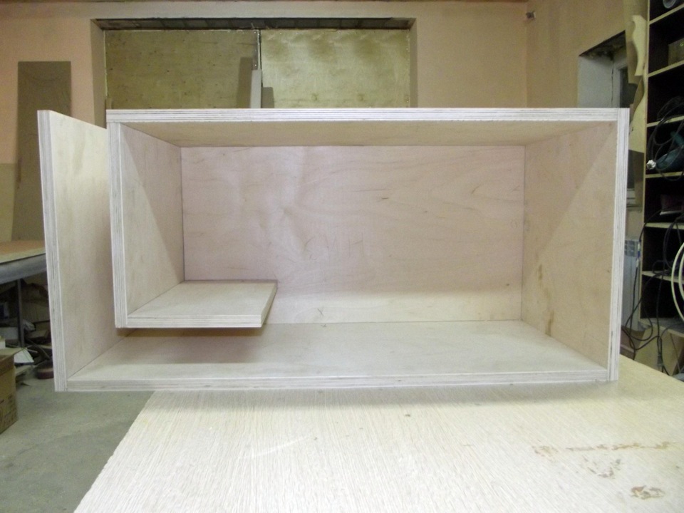

Фанера шлифованная 18мм. чистый объём 80л. настройка порта 39гц.
Забрал распиленную фанеру с распиловки и купил саморезы 4х50 -100шт

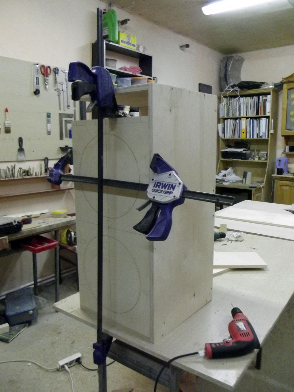

Разметил, просверлил отверстия сверлом 2.5мм, начал черновую сборку.

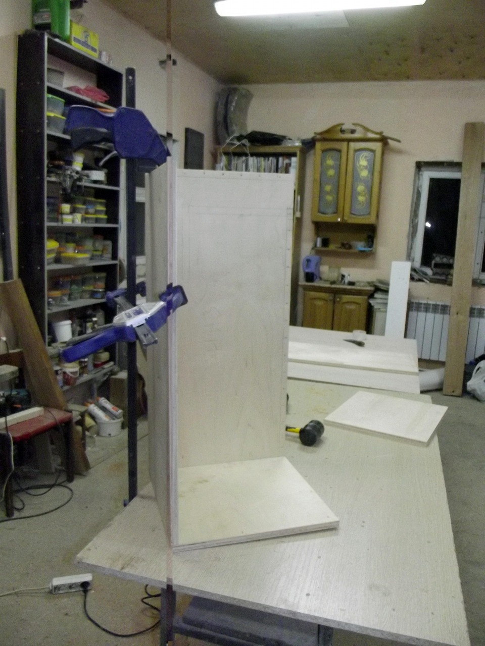

скручиваем

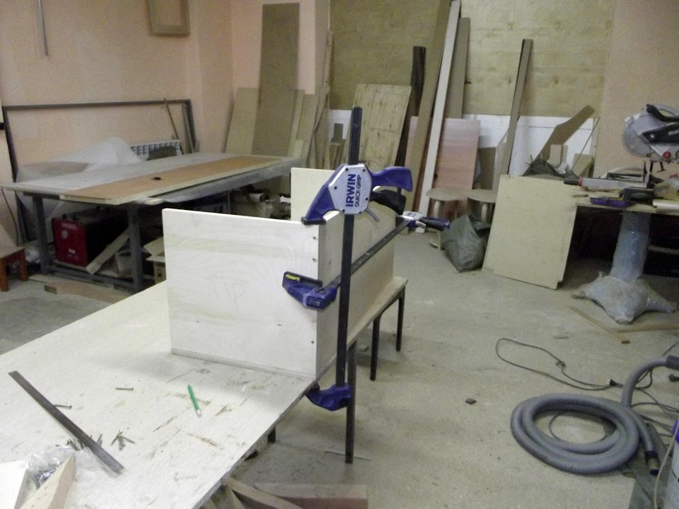

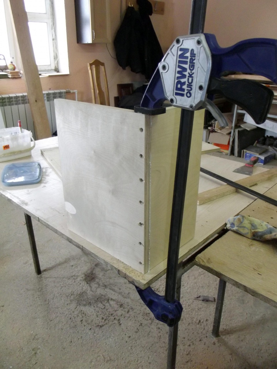

лицевая сторона, обожаю струбцины Irwin

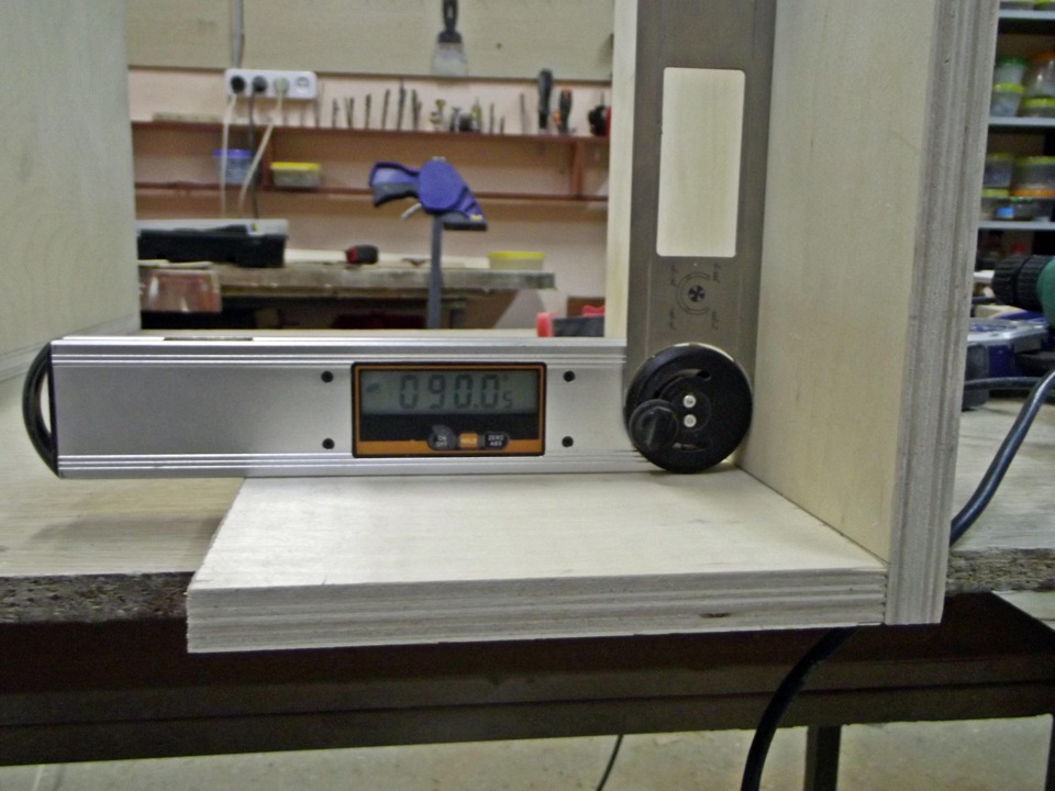

скрутил 2 детали порта и тупо положил на верстак. 90градусов
в идеал

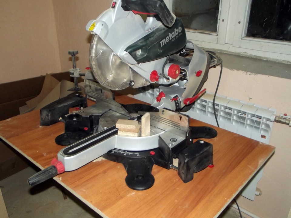

напилил распорки порта
вот они на месте, порт прикручен
вид сверху, черновой
ещё одна фотка идеальной подгонки)

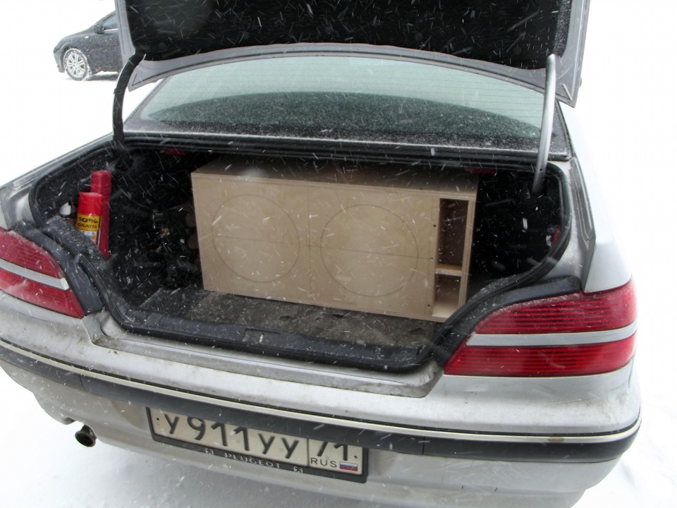

решил прикинуть как он будет в багажнике. даже свободное место есть, это радует)

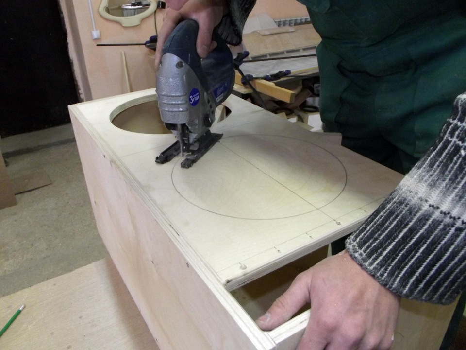

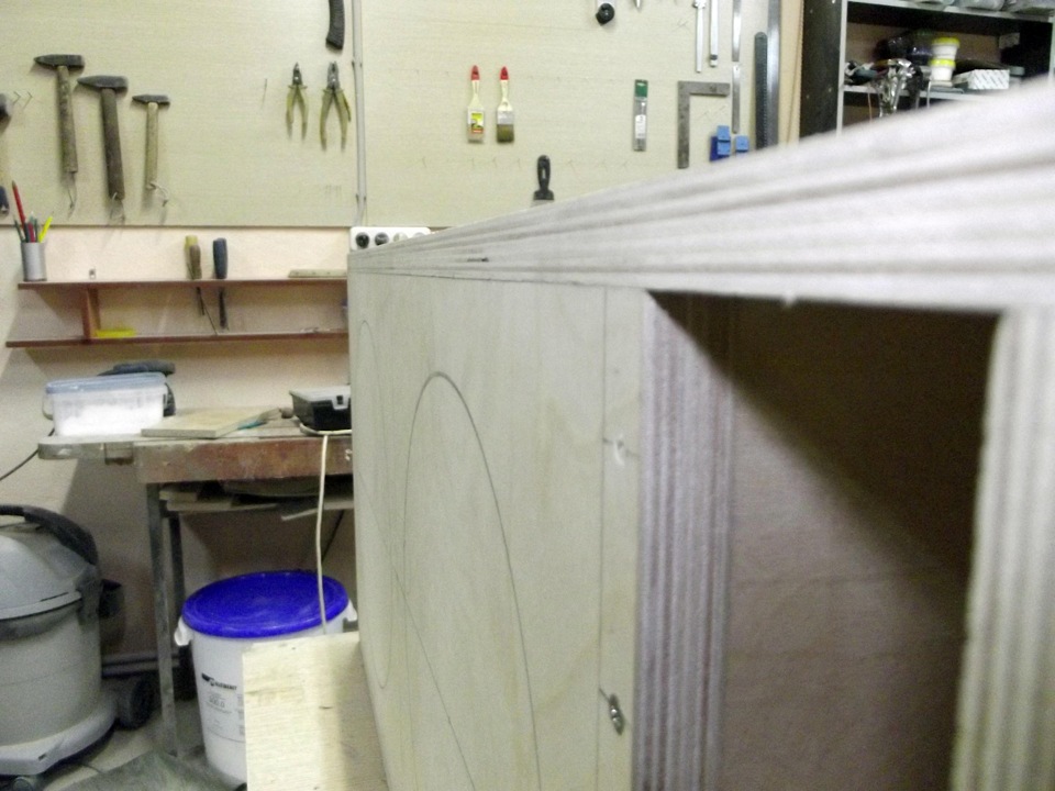

выпиливаем отверстия под дины, хотя можно было и фрезером пройтись и выпилить, но мне было лень)

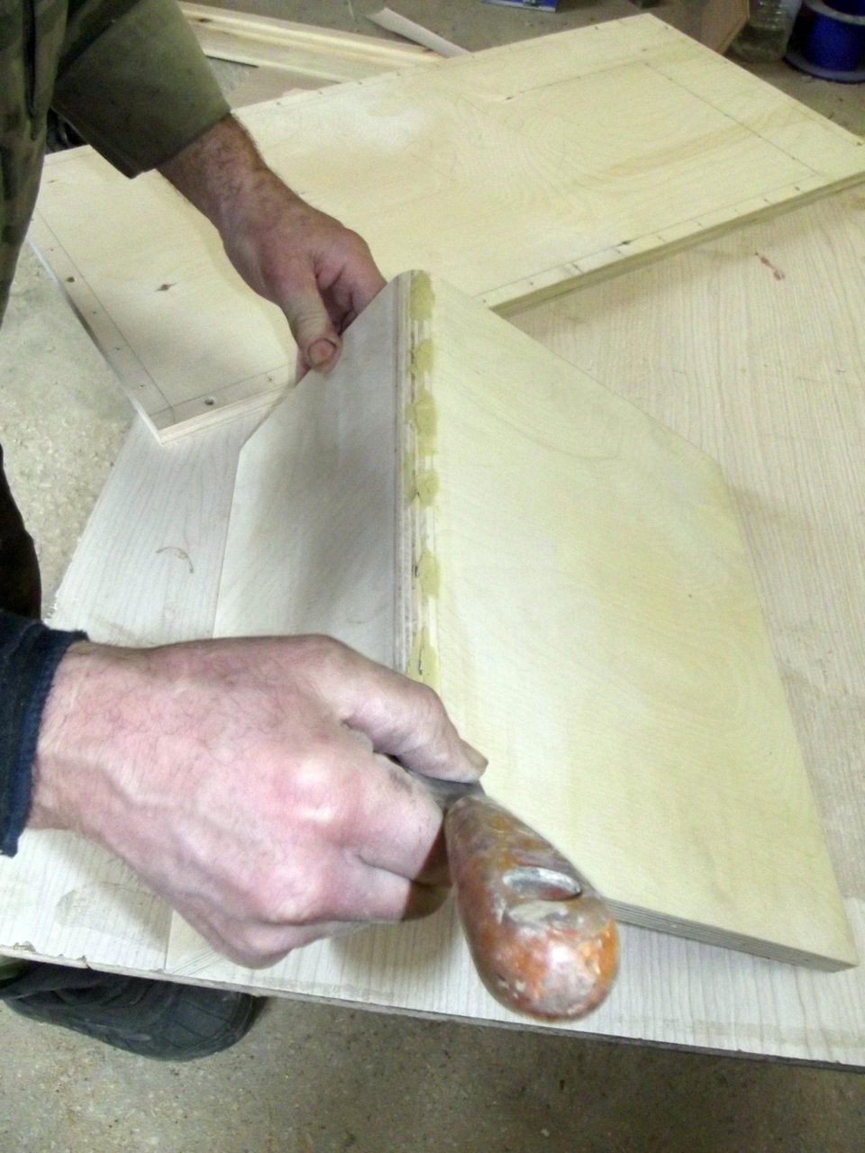

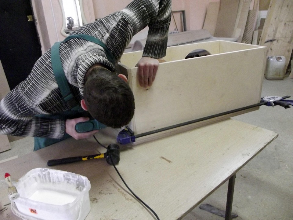

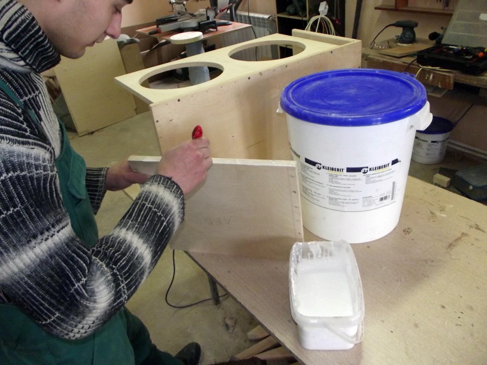

Вот такой вот индустриальный клей "KLEIBERIT 300" или в простонародье ПВА

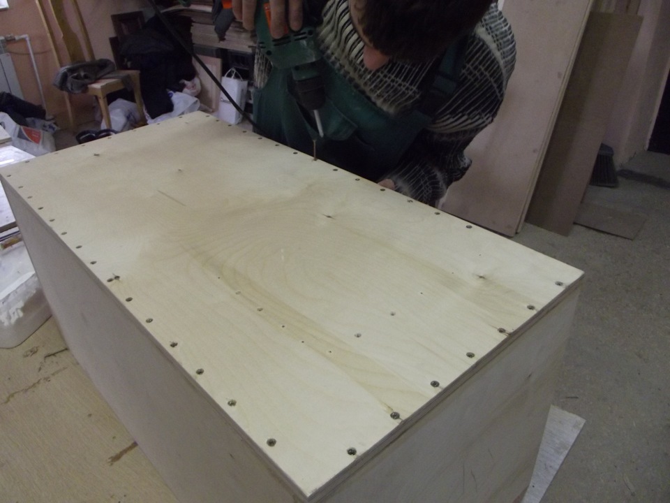

клеим клеим клеим и стягиваем саморезами

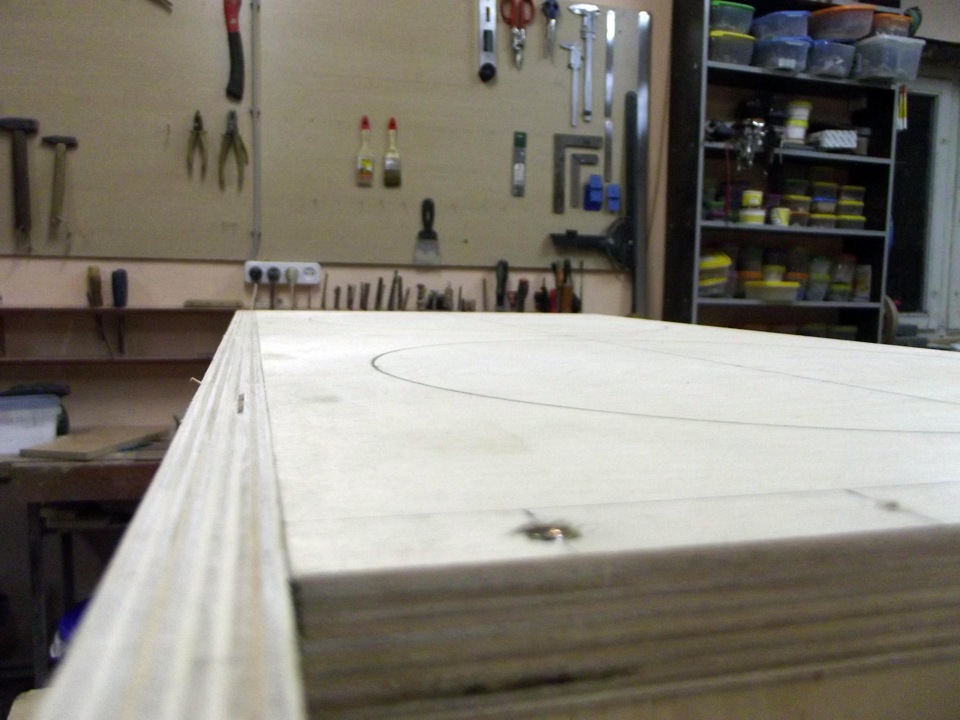

нижняя стенка, саморезы через каждые 5см по контуру саба.

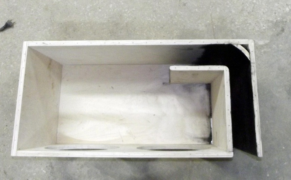

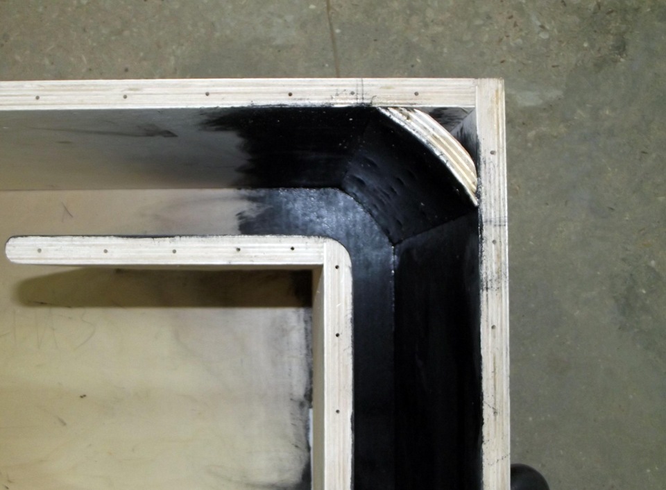

Сделал "правильный" равноширокий порт, загнул фанеру в вакумате под нужный нам радиус.и приклеил на силиконовый герметик с саморезами. тут немного косячно — соглашусь))
Увеличенная фотка, порт покрыл изнутри черным маслом фирмы BORMA WACHS.

Стоит заморачиваться со скруглениями на углах? сильно повлияет, если их не будет или будут 45% как у тебя?
да! это скругление нужно для того чтобы порт был равно широкий(одного диаметра одной длинны) в противном случае в углу идёт увеличение порта, изменяется частота настройки коробки, следовательно и отдача от саба. это обычная же геометрия школьный курс)

помещается! замерил багажник на Калинке)

главное в багажник влазиет :D были сомнения что может не влезть =)
