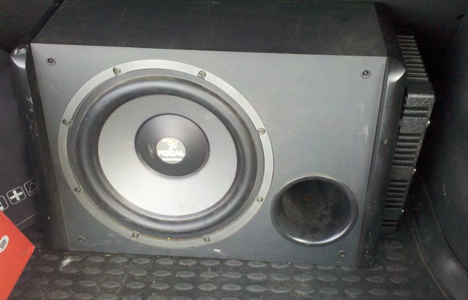

Перед установкой необходимо было купить провода для саба и усилка. Так же предстояло сделать провод для удаленного управления сабом. Старый провод остался в прошлой машине и подфортило, что подходил телефонный провод. Поэтому взял витую пару и обжал ее. Для саба все готово.

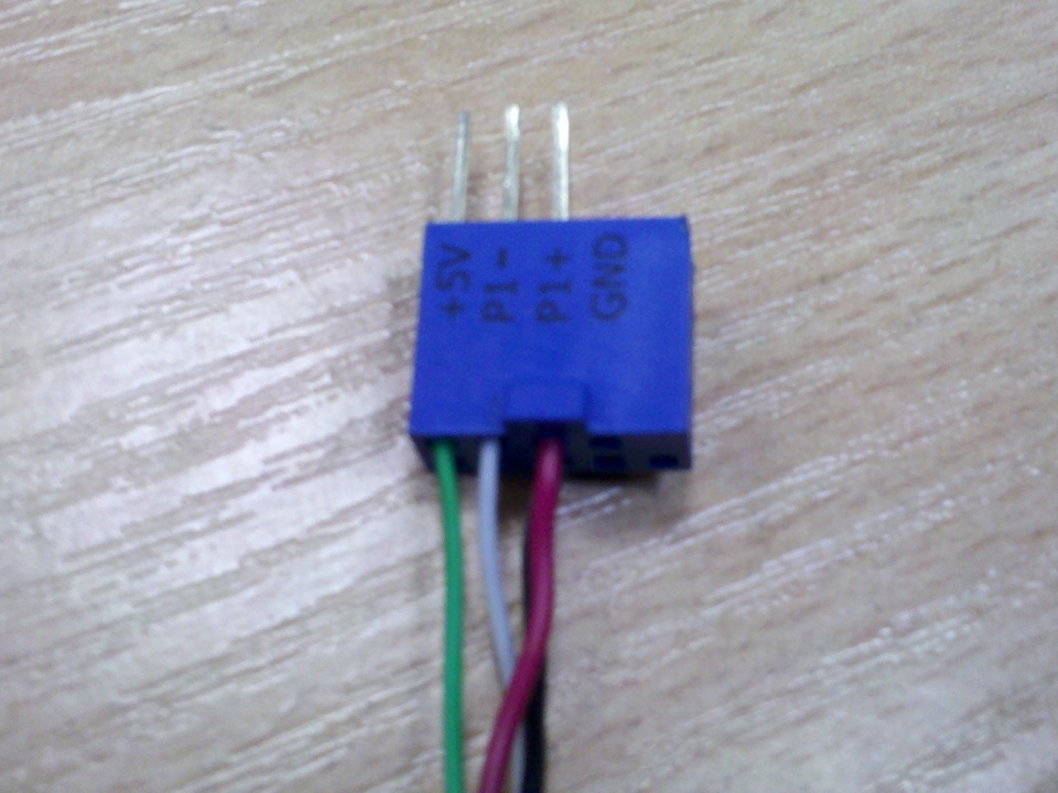

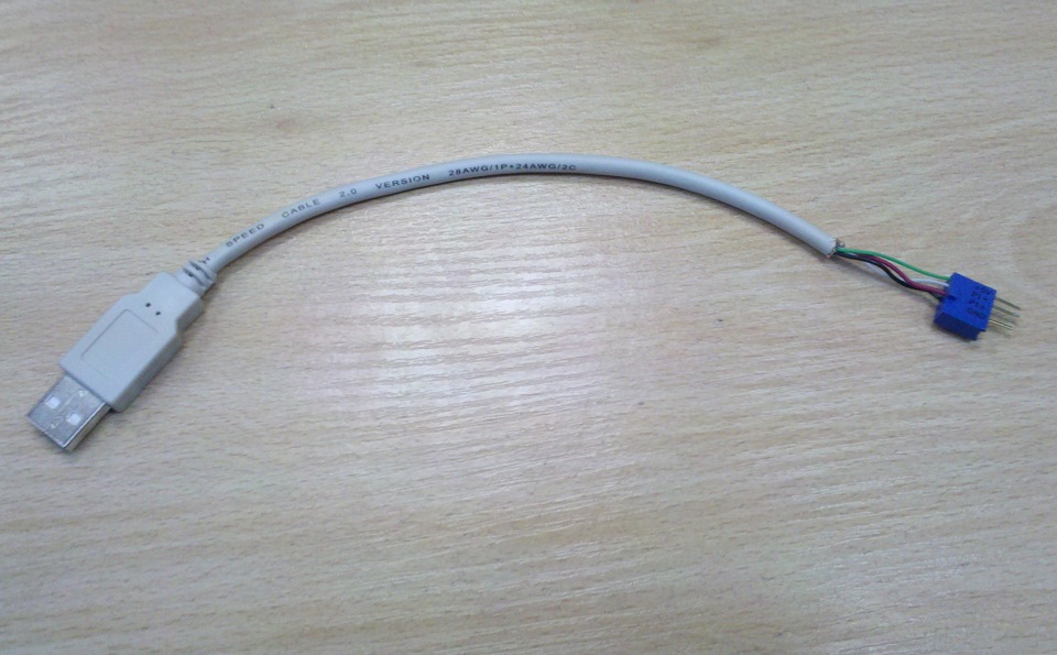

Прочитал на форуме ceedclub, как можно сделать переходник, чтобы штатный USB выход работал и решил тоже сделать себе такой. Для переходника потребовался штырек, который вставляется в материнку для USB. И соответственно сам провод USB. Разрезал провод USB и припаял по схеме, которую так же взял на форуме. Вообщем получилось вот так:

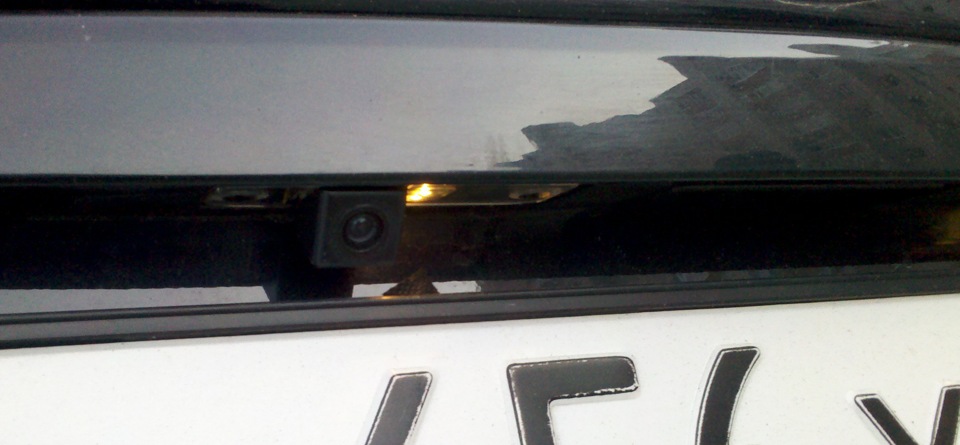

Сначала начали устанавливать камеру заднего вида. Решил, что она будет стоять слева. Сняли обшивку 5ой двери, подсветку номера. И пустили провод по верхней левой части крыши.
Затем принялись за саб и усилитель. REM кабель, тюльпаны и remote control протянули по правой нижней части машины. Силовой по левой нижней части. Удаленное управление на саб закрепил ближе к центральной части снизу.

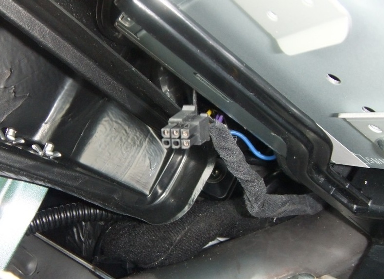

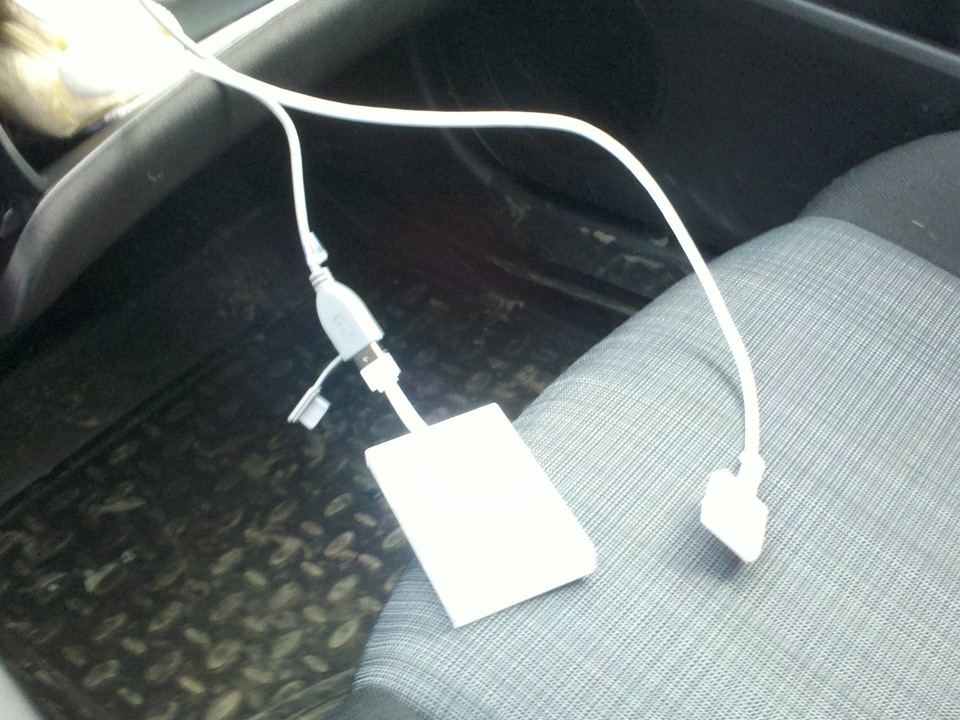

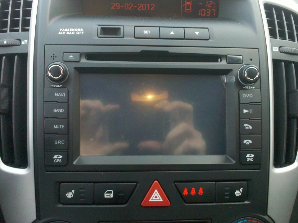

Теперь установка самого ГУ. Провода все подключили, проверили как все работает. GPS антену закрепили на самом ГУ сверху. Нижнее крепление пришлось немного подогнуть, т.к. при подгонке нижняя часть немного выпирала. Микрофон от блютуса вывели к панели приборов. USB HOST и провод от I-PODA вывели в бардачок. Для проверки подключил кард ридер в него вставил 3 USB и еще USB модем все работает)))
Вот в принципе и все) За день использования ни каких проблем не возникло. Работает шустро. Звучание как и у штатника, но т.к. стоит саб то басов намного прибавилось)).

Молодец! Поздравляю — отличная вещь. Только вопросик — почему при выборе навигации на экране появился на короткое время значок "Skoda"?
Это мод, который уже был сделан. Сначала грузится сама винда, а обои у нее стоят в виде значка Shkoda, эти обои можно поменять. Руки ни как не доходят изменить) Вот тут подробно расписано, как все делается) Только сначала надо обязательно зарегиться иначе страница не найдена 4pda.ru/forum/index.php?s…10844&st=340#entry8191887
Теперь все ясно! Даешь обои KIA!
Все поменял обои теперь у меня как положено значек KIA)

Отлично! Надо будет себе такой же переходник на Юсб замутить.

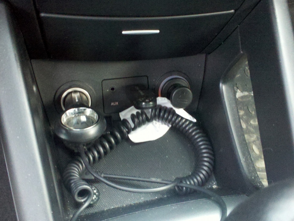

Добавил фото куда нужно воткнуть этот переходник) Так то ни как не хотел лишаться штатного USB.
Ааг посмотрел. Спасибо за инфу ;)
Там только может быть один нюанс если будешь делать как я и флешка не определится, то тогда надо будет местами поменять зеленый и серый провод. Исходя из прочтения форума у всех по разному определяется.

Не ну так то молодец=)))) вопросы как всегда))) -Штатный USB работает (фотка) слева что за провод)))) и как телефона пашет?)
Телефон пашет норм, один косяк нельзя сделать там телефонную книгу(, а так вполне нормально слышно меня и слышно собеседника. По фотке там у меня провод от зарядки)
