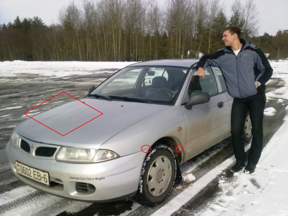

Весна — это также период "восстановления" автомобиля после безжалостной и лютой зимы + помощь наших комунальщиков в виде всякой хрени на дороге начиная от соли и заканчивая песком с "огромными" непросеяными камнями, которые так и наровят оставить сколы на кузове. Моя же девочка отслужила мне верой и правдой всю зиму…каждый день она катала меня…согревала)))

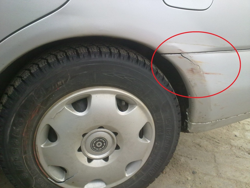

Это моя первая машина и зима сразу показала как с ней обращался предыдущий хозяин и как он её готовил к продаже. Абыкак я вам скажу ребята, лишь бы сделать. Задние арки за которые он клялся, что на совесть сделал немножко стали покрываться пауками, вздулось чуть-чуть краска на правом крыле, ну и ещё дибил на ауди решил мне подсобить с ремонтом в виде треснутого бампера и 100$.
Полезла краска на крышке багажника…видно что тупо готовили к продаже…никакого намёка на хороший ремонт. Поэтому я решил сделать первый шаг к преображению моей труженицы…она ведь заслужила)))

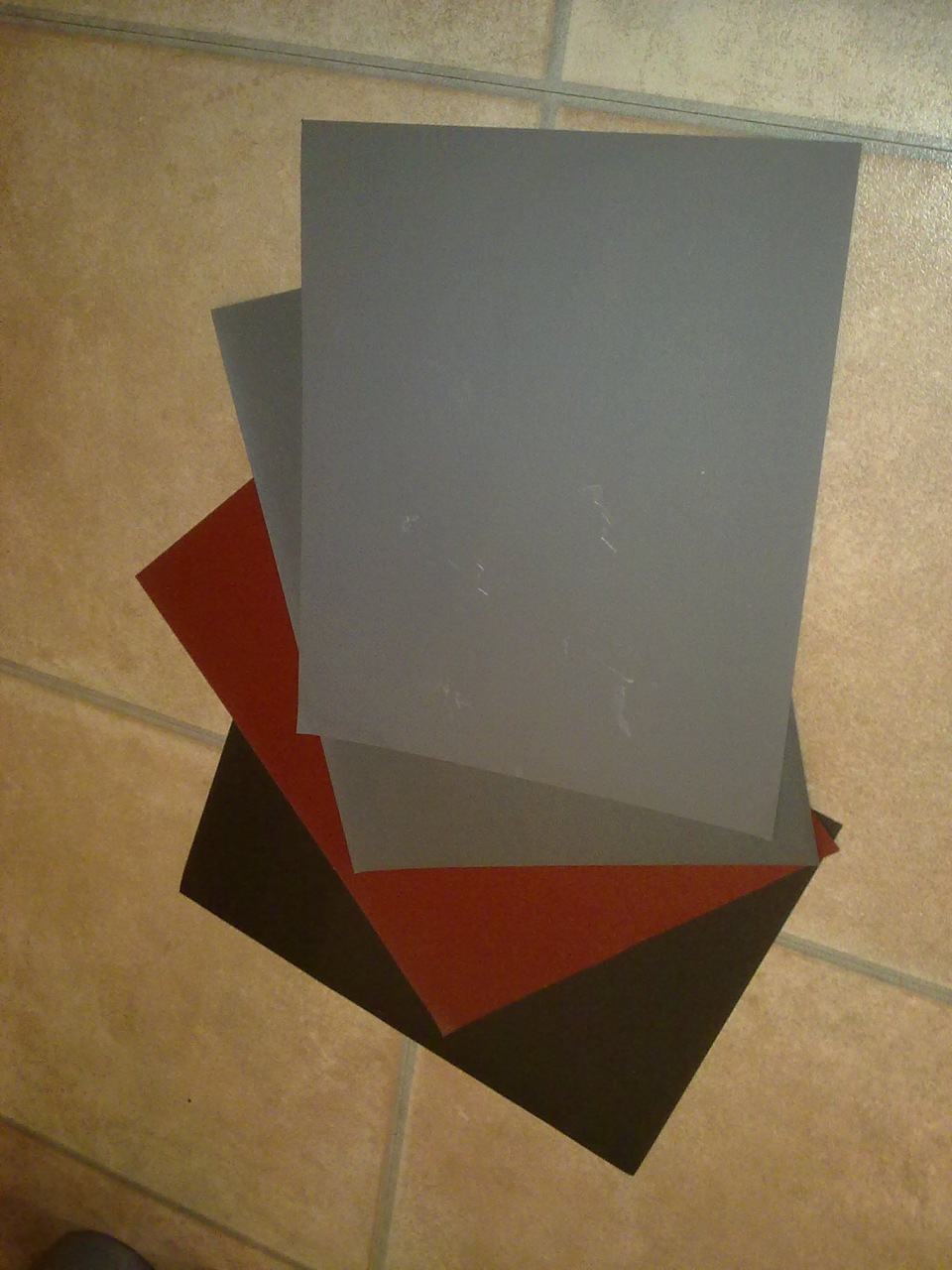

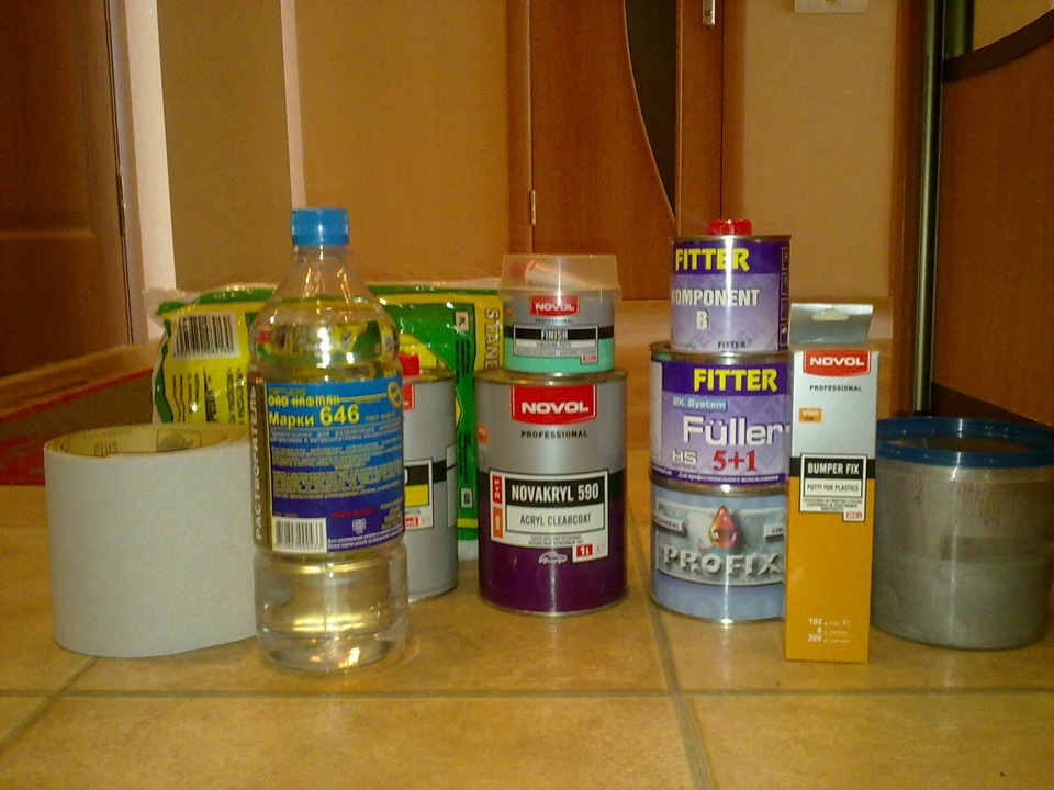

Съездил на рынок и прикупил уйму всяких лаков, грунтовок, шпатлёвок, подобрал краску…
Буду красить капот полностью (предыдущий хозяин так покрасил что видна граница старой краски и новой). Задний бампер полностью. Переднее левое крыло. Частично крышку багажника. Задние арки.

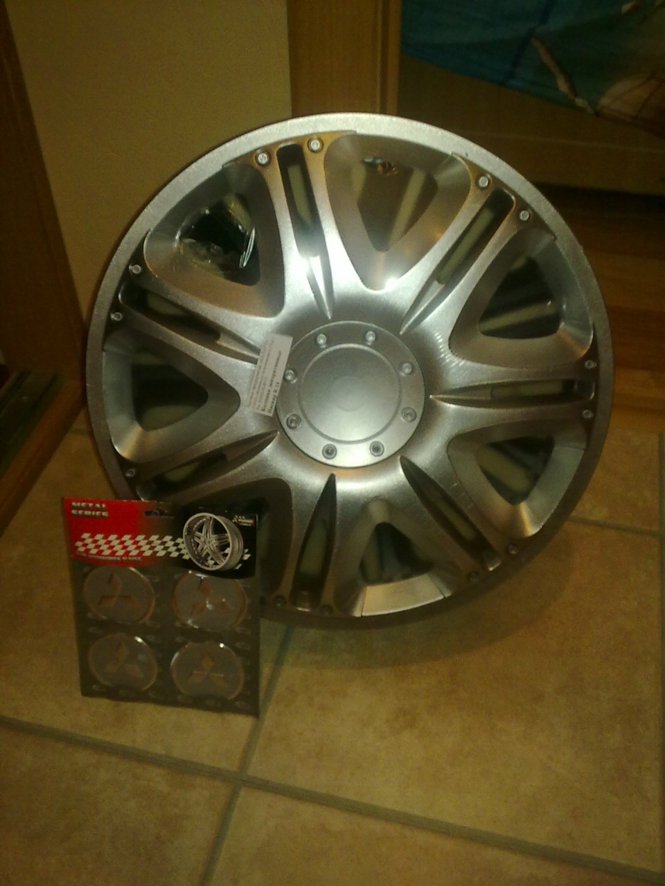

Так же купил новые колпаки…эти зима просто уничтожила выжил лишь один…один потерял…второй о бардюр разодрал…третий ауди сломала… также к колпакам прикупил наклеечки…мицубисевские) Мелочь, а приятно)))

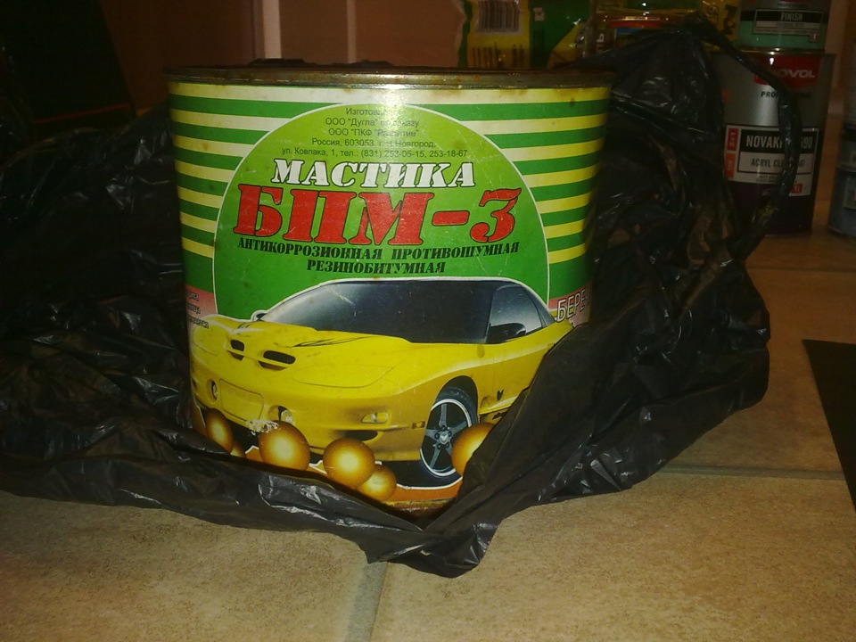

Купил мастику…решено обработать днище, арки и т.д.

Я кисточкой планирую, т.к. пулевизатора нету у меня)
Задувал я компрессором — не понравилось(
Гораздо толще слой получается обычной кисточкой! И по мне так удобней!
Понял)))
Мододчинка. Керхером вымываешь днище, арки, стаканы … короче всё. Обклеиваешь то что мастичить не нужно. Проходишь тряпкой с растворителем поверхность и компрессором задуваешь … Антикор — всему голова. Я до зимы процедуру такую уже сделал =Ъ
Ну блин с мастикой не знал) Да и ладно не дорогая она))) Мне друг делать будет…так что много не возьмёт))) Спасибо) Тем более, что договорились с ним))
Макс, мастику зря покупал! Я могу отлить (у меня её литров 20)! Красить сам будешь? Если что, могу номер человека дать, хорошо красит! И берёт не много. Тем более всю жизнь этим занимается!
