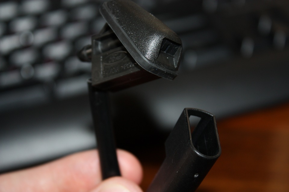

Всем привет!)сеня произошло одно маааленькое, но оооч приятное событие…произошло имплантирование ВЕЕРНЫХ(с обогревом) форсунок омывателя лобового стекла от фокуса 3 на мой фокус 1(ну мона еще дописать рестайл)))))!
итак-все первофокусники(имею в виду ТОЛЬКО европервофокусы, дорестайлы и рестайлы), особенно те, кто активно учавствует на фф клубе, знают историю с нашими родными(двуструйными) форсунками омывателя лобового.
они у нас писают каждая двумя струями и имеют подогрев.никада особо не нравились двуструйные форсунки, всегда радовали веерные)))-но на всех фф1 которые не из америки-тока двуструйные, которые лют тонны воды, и со временем начинают косить))))Пиндосячие фф1-имеют веерные форсунки(которые классно забрызгивают все стекло), НО без подогрева!)))до недавних пор народ делился на 3 категории:
1-те, которым пох, и полностью устраивают родные двуструйные форсы
2-те, кто ставил себе форсы от америки(теряя подогрев, но приобретая веерное распыление)-и автоматом попадал на ТОКА качественную незамерзайку!)(купил гомно-форсы зимой замерзли-катаемся без писалок, пока не оттают от тепла двигателя, что в -25-30-ооооооооооооооооочень долго ждать)))
3-те, кто покупал форсы от фф1 амеврика, и "колхозил" туда подогрев от еврофорсунок(самый правильный вариант, но требует прямых рук и желания это сделать)))

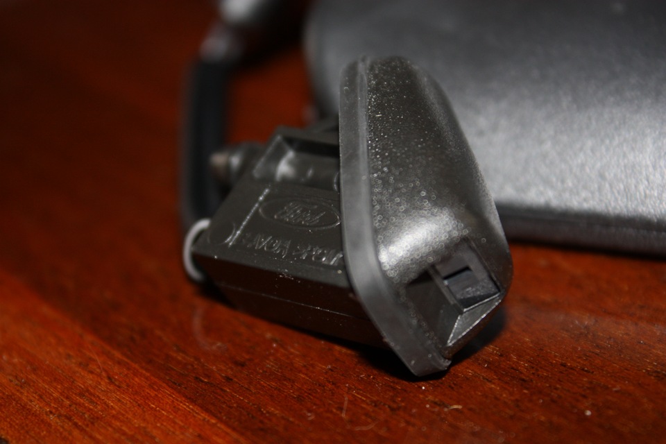

я долгое время относился к первой категории, НО-на той неделе, читая форум на фф клубе, натыкаюсь на тему про форсунки ОТ фф3(веерные и с подогревом, мля-тока на третьем додумались таки так делать!) установленные на фф1!-через секунду уже заказывал их в экзисте-цена смешная-300руб за пару НЕМЕЦКИХ родных форсунок с подогревом)))))ждал 2 дня, и сеня решил проинсталлировать!
ну что могу сказать-МНЕ ОКУЕННО НРАВИТСЯ!начиная с того, как распыляют, заканчивая тем, что установка заняла 15 мин(типоразмеры, посадочные размеры, разъемы обогрева и трубки коннектора воды-ААААБСОЛЮТНО ИДЕНТИЧНЫЕ!))))
так что друзья, кто решит ставить себе такие-вот инструкция:
1-заказываем 2 форсунки омывателя лобового от фф3(финис-1 708 797)
2-открываем капот, отсоединяем(аккуратно, без богатырского подхода) разъем обогрева, так же аккуратно отсоединяем трубочку подачи воды от старой форсунки.
3-жмем одной рукой(аккуратно) снаружи капота на форсунку так, чтоб она чуть сдвинулась в сторону переднего бампера, а другой из под капота жмем(аккуратно) на форсунку чтоб она вылезала наружу.
4-протираем посадочное место на капоте ваточкой со спиртом(оттираем скопившуюся со временем грязь под форсункой, устанавливаем новую форсунку в обратной последовательности)))))для второй-аналогичные действия!)
вот такая вот преемственность между моделями произошла)))))я рад, машинка, стекло и дворники-тоже)))))
на видео-работа новых форсунок!)

1 708 797- это финис 1-й форсунки, нужно-2!комплекта никакого нет-надо заказывать 2 штуки!Себе на S-Max тоже такие поставил!)))www.drive2.ru/cars/ford/s…0282/journal/408402/#post

однозначно вовремя поменял. одна поплавилась, другая треснула и главное хоть бы одна призналась… нет сидели тихо и делали вид, что всё нормально)
так самое интересное брат-и писали и подогрев работал на обеих!)Deutsch Qualität епт!)

нас много уже таких) маленькое уточнение-обогрев форсунок работает постоянно, независимо от кнопки обогрева заднего стекла и зеркал(включается вместе с зажиганием).логика инженеров непонятна, но это факт!)
Возможно, не вникал в логику, подключил и поехал.
да я тож не вникал-просто в свое время заметил, что когда зимой машина в инее, и заводиш ее, но не включаеш обогревы-через мин-две-вокруг форсунок оттаивает)-да и потом на фф клубе прочитал, что он работает постоянно, как только зажигание включается.
