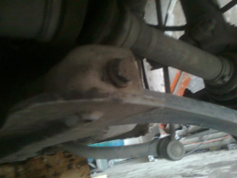

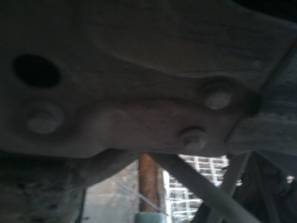

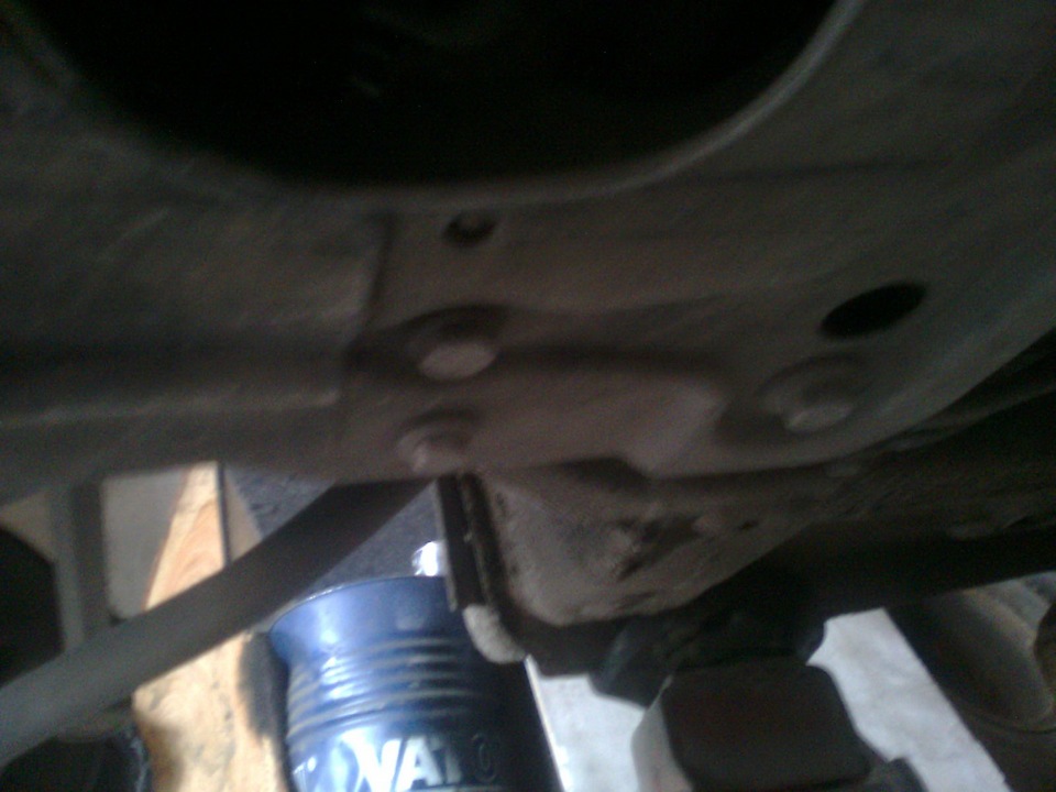

Началось все со стука в передней правой стороне…
Заехал на яму, проверил, нашел, правая шаровая опора начинает умирать. Сразу подумал о переделке двух, так как переделанные ходят намного дольше чем новые и работа по переделке стоит в рази дешевле чем покупать новые рычаги (для тех кто не в курсе, на втором поколении Berlingo/Partner шаровые опоры впрессованные в рычаги, на первом они снимаются).

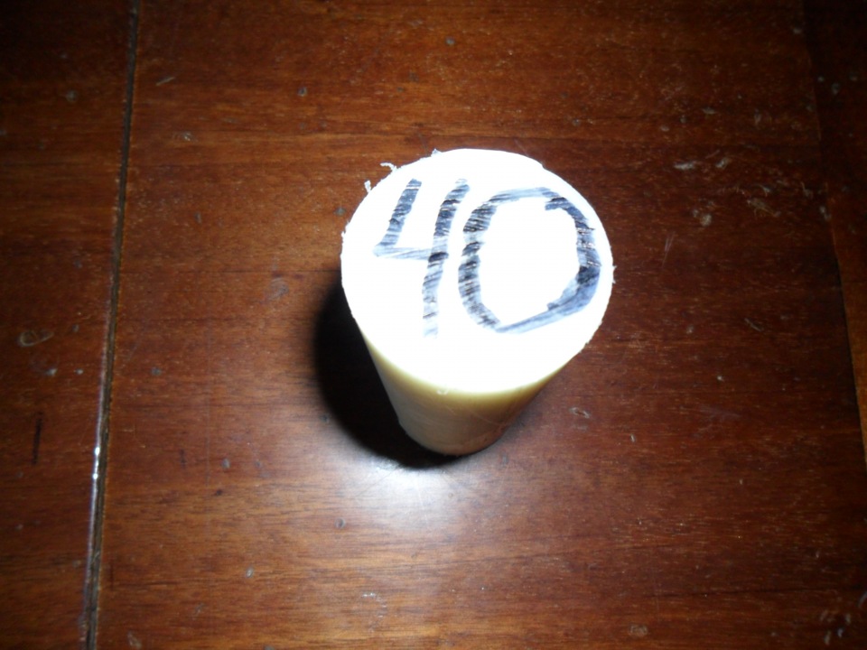

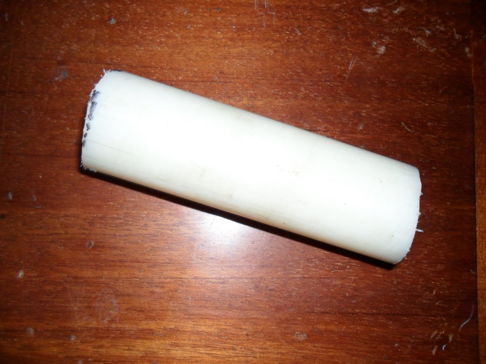

Позвонил знакомому токарю, спросил что как, сколько нужно… Поехал на базар и купил капролану 12см и 40мм в диаметре, можно брать 35мм в диаметре.
Заехал на яму, поднял машину, снял колеса и поставил машину на деревянные колодки. Колодки подставлял под лонжероны спереди, чтоб передние стойки висели в воздухе.
Открутил шаровые,
открутил передний болт рычага
открутил задние (те что вместе) два болта рычага

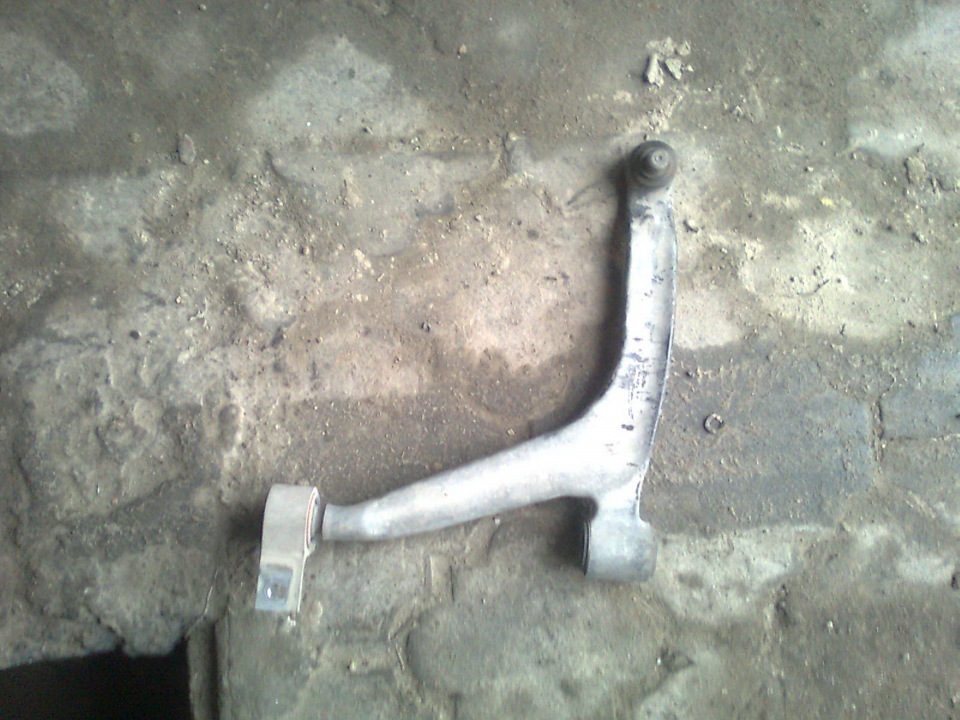

и снял их (нужно аккуратно снимать рычаги чтоб не выскочили полуоси), на все ушло пол часа.

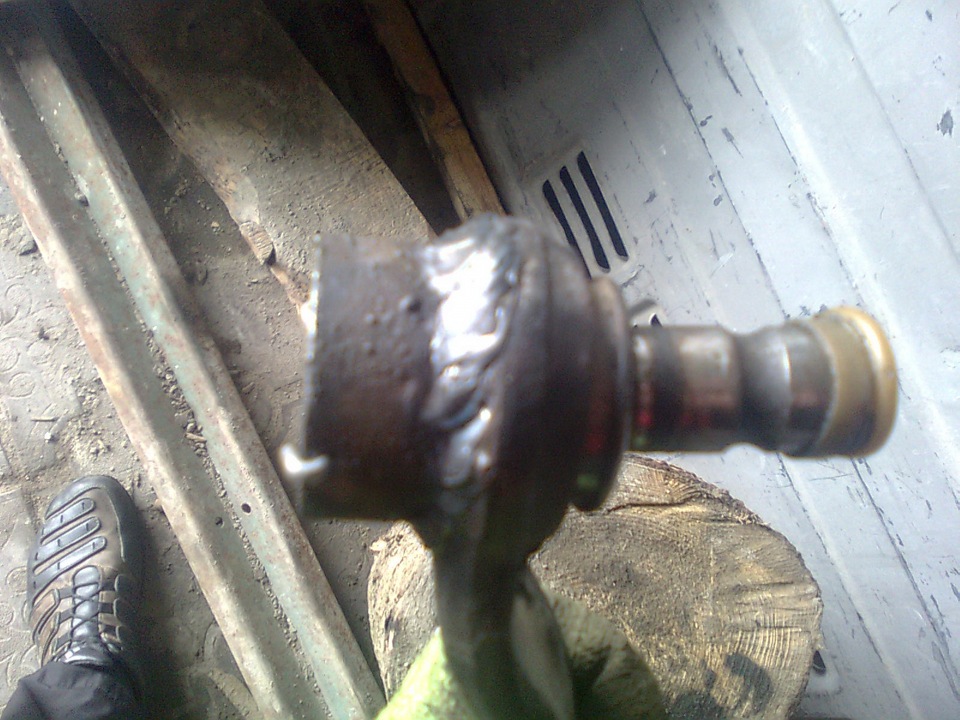

Завез к токарю, он переделал, на второй день забрал.
Собирал в обратном порядке, вставил рычаги и наживил болты, вставил и закрутил шаровые, поставил колеса, опустил машину на колеса и только тогда дотянул рычаги, по три болта с каждой стороны. Нельзя дотягивать рычаги на поднятой машине — порвет сайлентблокы!

Интересно прямо… У меня это уже на четвертом авто так, и не только шаровые но и рулевые тяги тоже переделывал! На этом авто наездил больше 70 тис. на этих шаровых и только два раза подтягивал… А вообщем авто с такими переделками знаю очень много, и все довольные… И еще интересно какие там вибрации?

Я так понял, токарь отрезал жопную часть шаровой и приварил туда стаканчик для втулки новой и шплинта.
приварил стаканчик, вставил втулку, закрутил шайбой снизу и шплинт, шайбу можно подтягивать в зависимости от сношения втулки…
Ясно.
Taha88
в шайбу надо было маслёнку вкрутить
так и сделали, на фото видно…
знаю по своему опыту, такие шаровые долго не бегают
к С2 есть 4е шаровые ремонтные, менял сухарики каждые 1,5-2 месяца
плохой у тебя опыт, такие шаровые очень долго бегают + подтягиваются + экономия денег!
