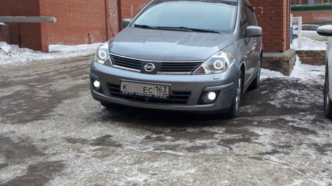

Ситуация получилась следующая, где то месяцев 5 назад упал уголек от сигареты на вод.сиденье и как следствие прожег. Долго думал как быть и что делать, объехал ряд сервисов специализирующихся на перетяжки солона, цена была от 2000-8000р. Но мир не без добрых людей, наткнулся на своего знакомого который занимается как раз это тематикой, прошили место прожога декоративным швом, добавили наполнителя в сиденье (за 4 года уже потерял жесткость и внешний вид) все установили на место и тут возникла проблема, завел двигатель при не подсоединенный подушки безопасности которая в сиденье и тут беда загорелся красный чел. Ехать в сервис не горел желанием и отдавать денег начал рыскать по инету и нашел людей с подобной проблемой. Вот ее решение: Включаю зажигание (двигатель не завожу), примерно через 7 секунд перечеркнутый человечек с шариком тухнет, и в течении не более одной секунды выключаю зажигание. Жду не менее 3-х секунд. Включаю зажигание, и жду снова гибель перечеркнутого человечка с шариком, и так еще два раза, а всего 3 раза полностью. На четвертый раз включаю зажигание — лампочка с человечком горит постоянно или моргает, но с очень большими интервалами. Выключаю зажигание — ошибка сбрасывается — включаю зажигание и завожу мотор, и вуаля — теперь уже постоянная смерть горящему красному перечеркнутому человечку с шариком.
И вот результат человечек пропал и все встало на свое место экономия денег и времени. Всем удачи.
Фото сидений выложу на днях.
