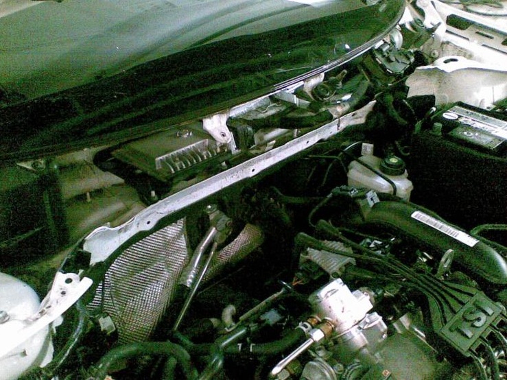

1. Ставим дворники в сервисное положение, открываем капот, отключаем аккумулятор.
2. Снимаем уплотнительную резинку у пластикового кожуха перед лобовым.
3. Откручиваем болты, которые держат пластик.
4. Снимаем дворники оба не забыв пометить положение.
5. Снимаем правую часть кожуха (прямо у лобового просто тянем вверх перпендикулярно от стекла).
6. БУ двигателем уже доступен.
Далее по-желанию, т.к. этого уже достаточно чтобы просунуть провод.
7. Снимаем левый защитный кожух.
8. Прокладываем провод.
Подключение на блоке руля — контакт "13"
На блоке управления двигателем — контакт "45"
Блок управл. двиг. не снимается — снимается разъем и в нем плоскогубцами вынимается заглушка контакта 45 (в виде зубочистки пластмассина) и вставляем контакт (пин)
Удленяем провод, изолируем по всей длине и притягиваем хомутами к основному жгуту, заводим в салон и также подключаем к контакту "13" на подрулевом (снимаем только верхний и нижний кожух руленой колонки)
Если мозги прописаны, то все работает проверено на Йети!

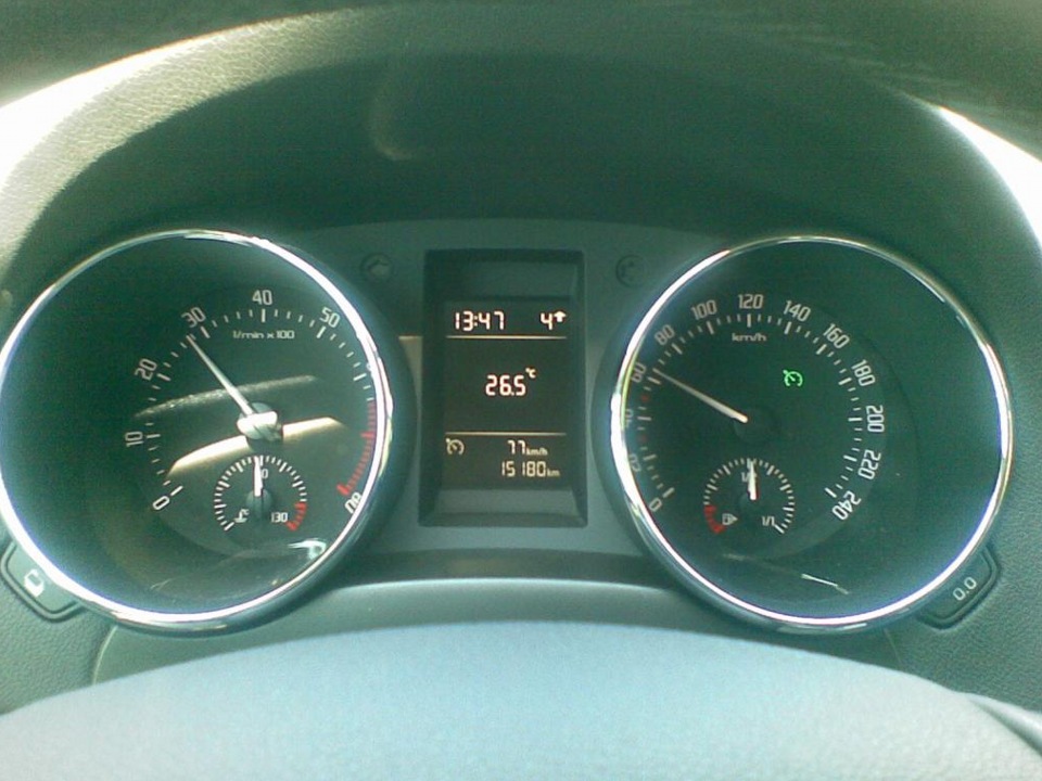

а как вы включили значек круиза на самой панели?
у мення тоже 1.2 ручка и бортавики вроде как одинаковые ( не макси дот ) но у меня кроме зеленого знака круиза ничего не показывает.а хотелсь бы))
