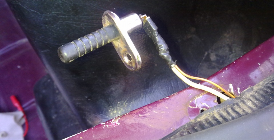

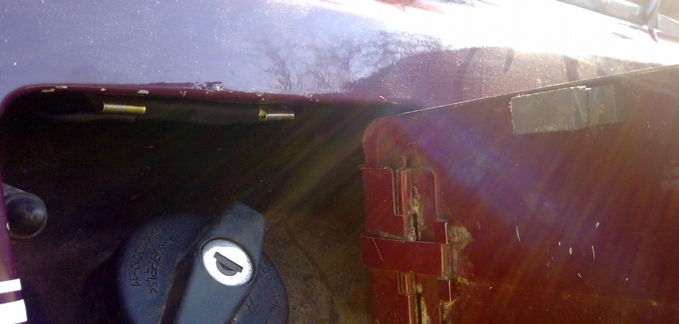

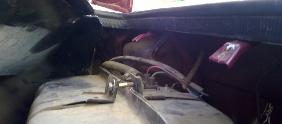

На днях с другом, подключили сигналку к лючку бензобака.
Бывает такое что машинка стоит во дворе, и не очень прикольная картина когда утром сажусь в машину а на датчике бензина горит красная лампочка. Было рассмотрено много вариантов чтобы что-то предпринять, друг посоветовал сделать датчик из геркона, в инете много положительных результатов написано.
На фотках результат, будут вопросы пишите.

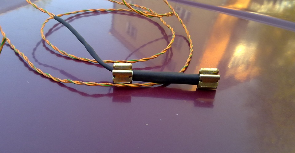

Я честно не знаю, делали с другом, что было под рукой то и использовали, спрашивал у него. говорит что от какой-то иномарки фиксатор.
тот же ?, из чего крепление ?
Из чего такое крепление для геркона сделал ?

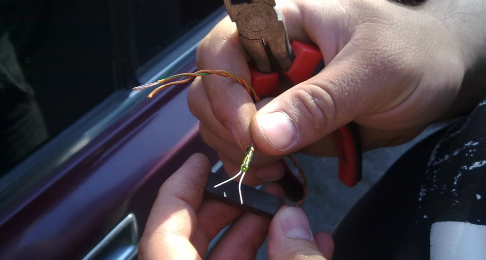

А какой принцип его работы? чет не пойму.
Оно сделано для того, чтобы при открытии лючка срабатывала сигнализация.
А обычный концевик не проще?
Не проще, к концевику подключается провод с напряжением, может быть замыкание.
Очень много статей в инете есть по этому поводу.
Геркон зарекомендовал себя по лучше и безопасней.
можно минус к нему сделать. а тут как?
минус у меня подключен h-a.d-cd.net/5b262au-960.jpg

К концевику минусовой провод подключается, замкнуть врядли сможет
да, провод минусовый подключается, для того и ставится геркон чтобы не было замыканий.

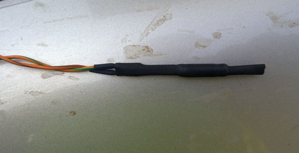

купил геркон с двумя контактами. работает на замыкание при приближении магнита. а тут нужен обратный эффект? нужно 3-х контактный геркон?
Геркон такойже как у меня? g.a.d-cd.net/4b262au-960.jpg
У меня задействовано только два контакта, третий просто спрятан.

привет все горю желанием поставить себе геркон, как зимой ничего не срабатывает случайно?
Привет! Я даже и не знаю, машина всю зиму в гараже стоит. Но вещь прикольная. Советую!
да я знаю что шорошая просто интересно если в герконе иней будет вдруг ложно срабатывать будет?!
Как по моєму варианту, то геркон у меня защищеный, то думаю что все будет нормально.
vsegdasimka
Там вакуум!
хм=) а я всегда думал изза чего он переключаеться=)
ложное срабатывание возможно из за температурной деформации контактной пары (там маленький зазор)но не факт!
