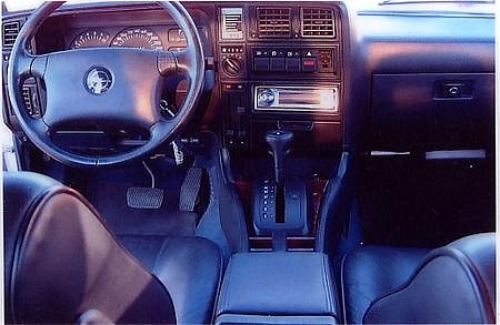

Это было запланировано с самого начала этого проекта. Рычаг коробки R28 от Сенатора Б в отличии от родных КПП сдвинут назад примерно на 10см, кулису не укоротить и не модифицировать адекватными способами. Но не только это послужило причиной переваривания тоннеля. Хочется получить примерно такую вот картину — состыковка консоли Сенатор Б с торпедой Сенатора А2 (а это подлокотник, воздуходувки печки для задних пассажиров, в штатную накладку кнопки бортового компа, ручник…)

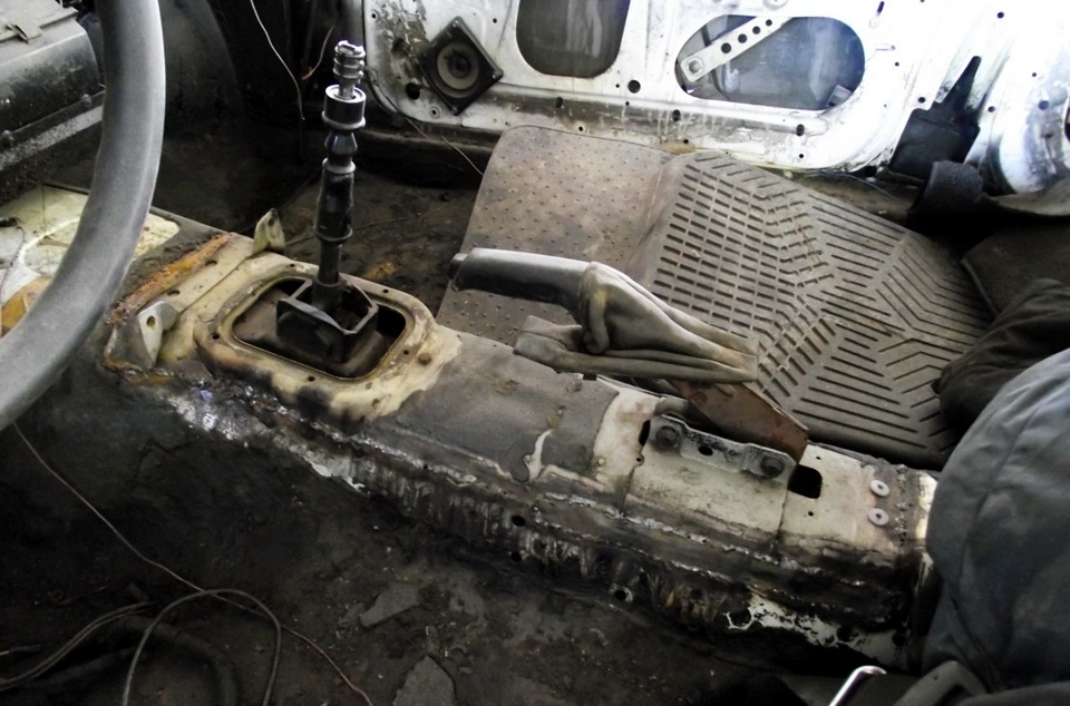

Вот как-то так оно выглядит после варева

Найти б чертеж, отдал бы на завод…
Нет чертежа, за основу модно взять маховик от CIHа, сделать по нему такой же, только под 8 болтов. Это самый простой способ
С нуля это как?
С нуля — это из болванки, под восьмиболтовое колено C30SE и сцепу 30Е, что бы оно в гетраг влезло. Есть места, где это делают. Думаю Минск — не исключение
Круть!
Где найти R28 с маховиком? А то я тоже хочу такое чудо :)
c30se есть, но без коробки…
Этого, увы, не могу подсказать. Есть смысл делать маховик с нуля и ставить 265-ый гетраг. У меня всё было одним агрегатом — мотор+мкпп
