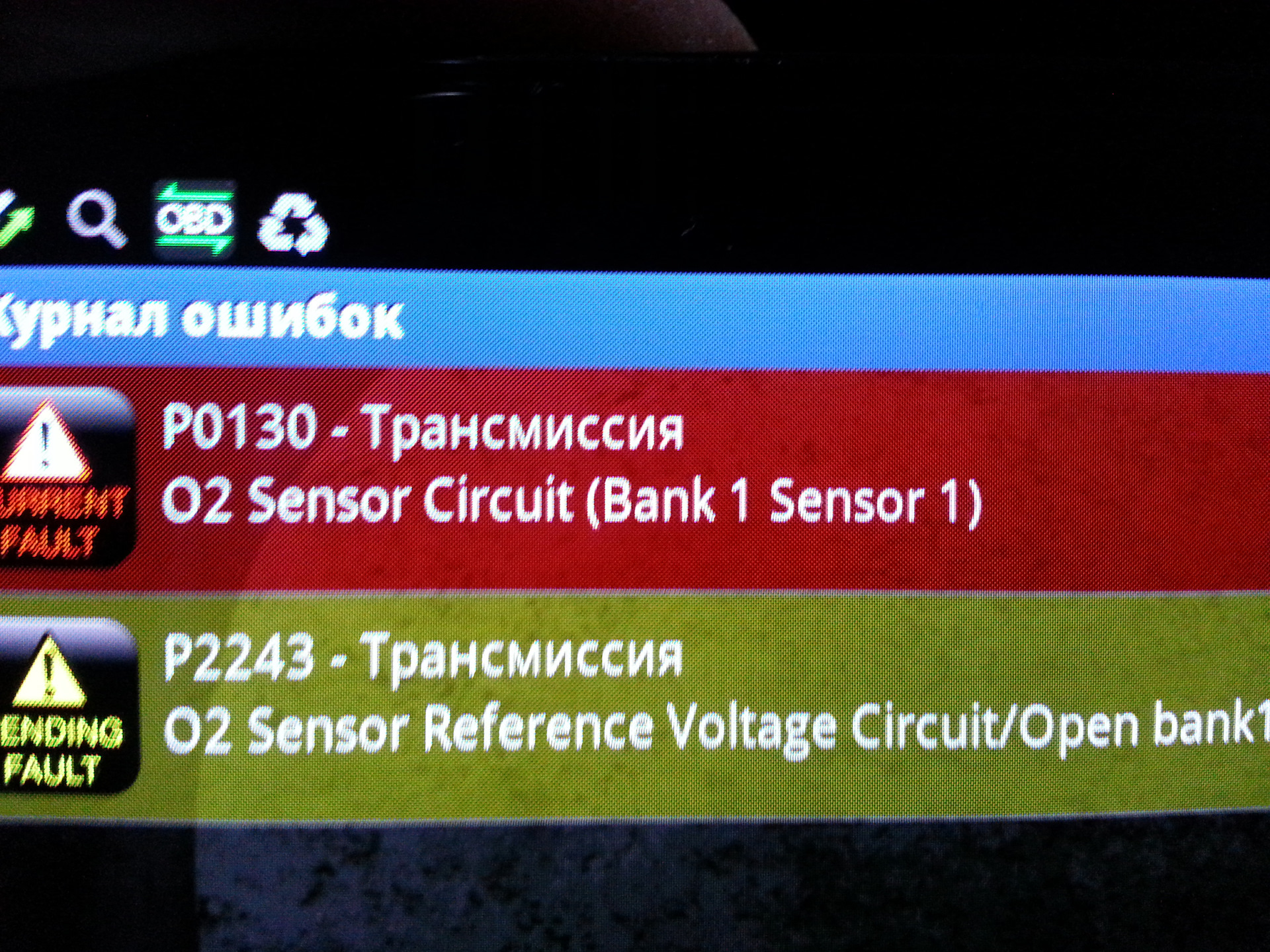

Приобрел на авито ВАСЯ-диагност — обновляемый, просканировал ошибки. Все подтвердилось что это лямбда 1 (до катализатора).
2 Найдены неисправности:
7681 — Лямбда-зонд 1; ряд 1; опорное напряжение
P2243 00 [237] — обрыв цепи
Индикатор неисправности ВКЛ — Подтверждено — протестировано после удаления записей

7670 — Ряд 1-зонд 1
P0130 00 [237] — неисправность в электрической цепи

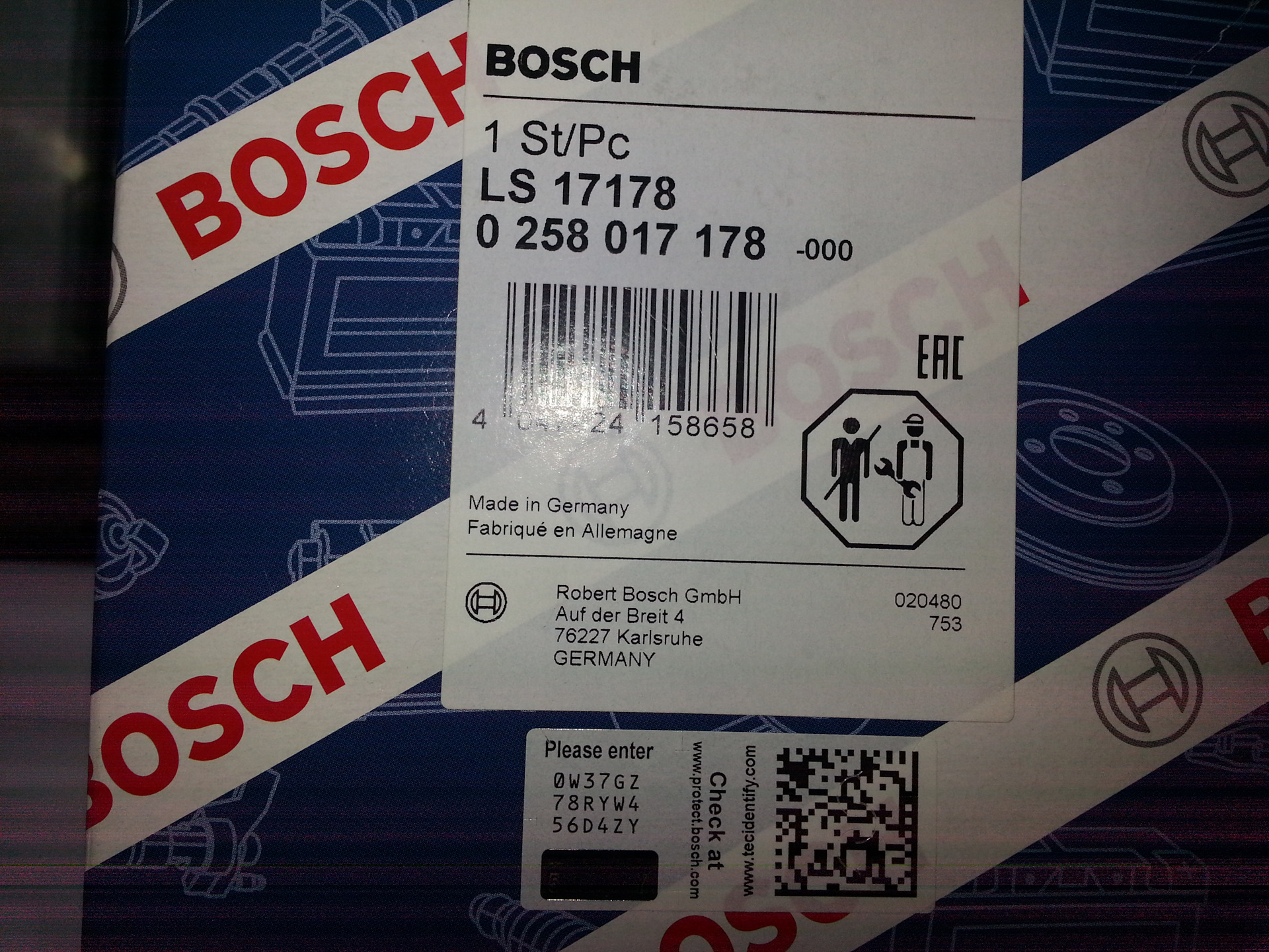

Пришлось покупать Bosch 0258017178 по цене 5300 рублей
Спасибо Дмитрию (dimavagcomservis) за помощь в замене лямбды, так как без съемника открутить невозможно.
Прошло уже 2 суток, ошибки не выскакивают и расход уменьшился на 1 л/км.
