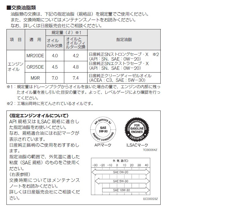

Инструкция к автомобилю)))) хотите реальную информацию о моторе посетите сайт nissan.co.jp я предпочитаю руководствоваться рекомендациями производителя мотора, а не масла. А дискутировать с Вами не вижу смысла, ибо Ваш уровень "форумы" — Вы ж начитанный, куда мне спорить. Ну а сколько ездят японские моторы на предназначенных им маслах — откуда Вам знать, Вы ведь теоретик, масло 0w20 видели только на картинках. Что б Вы знали, моя Тойота калдина 2004 года, прошла с 2009 по 2015 более 100тыс на масле 5w30, и была продана с пробегом 194000км в идеальном состоянии, расхода масла 0.

Там и не должно быть написано масло. Ниссан может рекомендовать только масло Ниссан и никакое другое. Можете не искать это, в русскоязычных книгах ниссана написано совсем не это, в отличии от тойот — у них, что русские, что японские книги идентичны. Масло не волшебное, а обычное потому что параметр w20/30/40 и т.д. относить к летней температуре пережиток прошлого. Сегодня в этом параметре заложено гораздо больше характеристик. Какая разница сколько градусов на улице? В моторе температура все равно одинаковая, что при +5, что при +35. Более вязкие масла, такие как w50/60 нужны для особых условий — спорт, например, где работа мотора на максимальных оборотах. Подавляющее большинство легковых автомобилей в японии с моторами до 3х литров ездят на масле 0w20, у хонды на многих моделях даже на крышке заливной горловины указано 0w20. Вы представляете сколько машин в год приходят к нам с японских аукционов и в каком состоянии их моторы? Если бы вы знали строение хотя бы популярных моторов ниссана, Тойоты, Хонды Вы бы никогда не залили в исправный такой мотор w40, на малом пробеге.

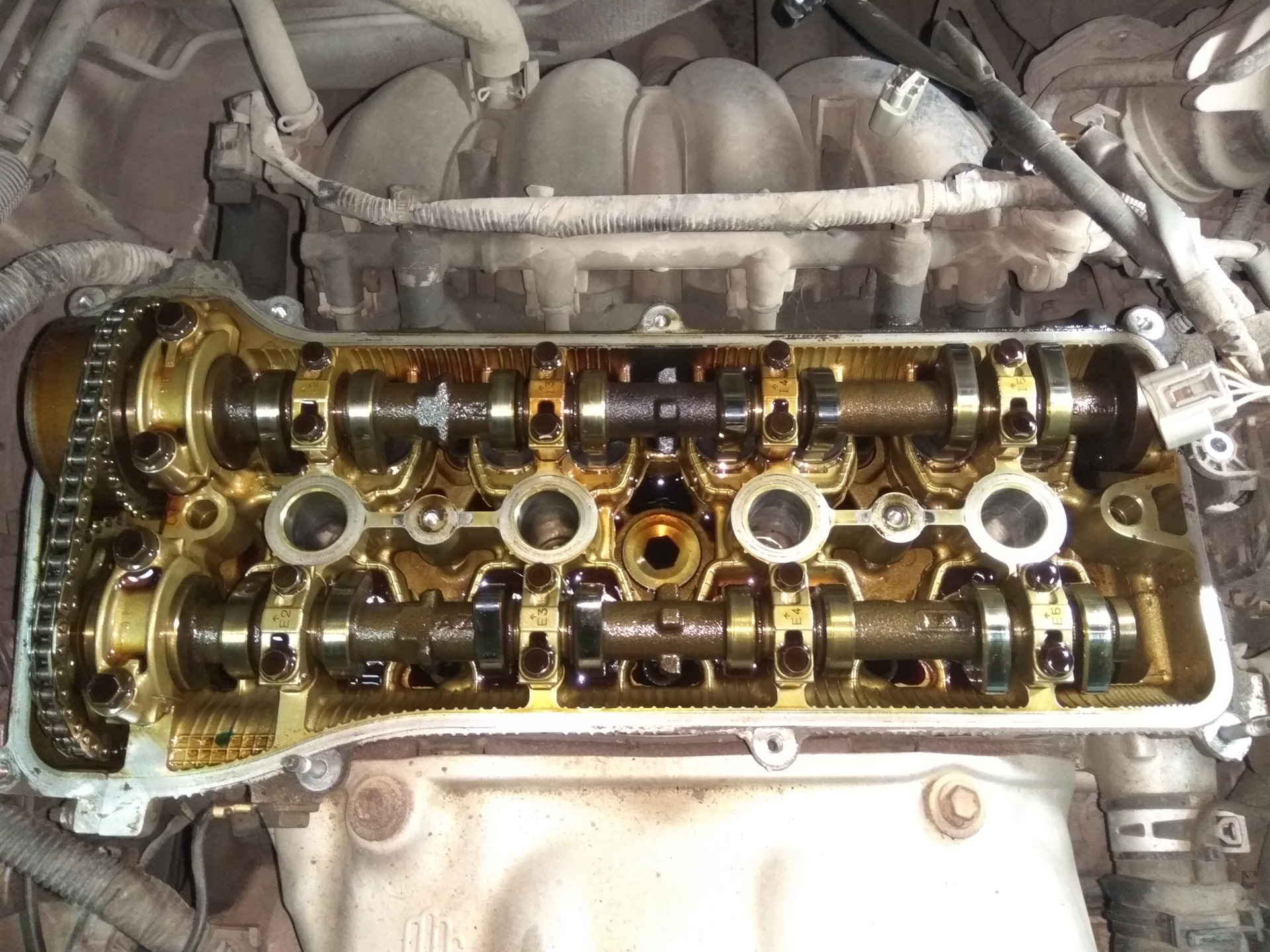

А Вы после эксплуатации в жару клапанную крышку снимали? смотрели что там в моторе? Я 2 маздовских мотора после жары на 5-w30 видел они все в "солидоле" засраны, но ездили прекрасно, тихо и жору не было.)))

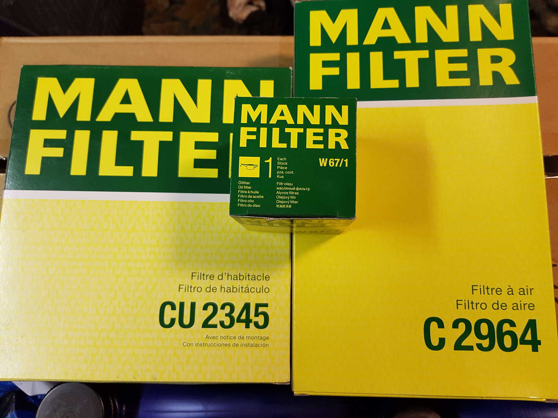

Я масляный фильтр использую такой MANN W610/3 вместо W67/1. Он тупо больше в размерах и на нашего икса подходит идеально.

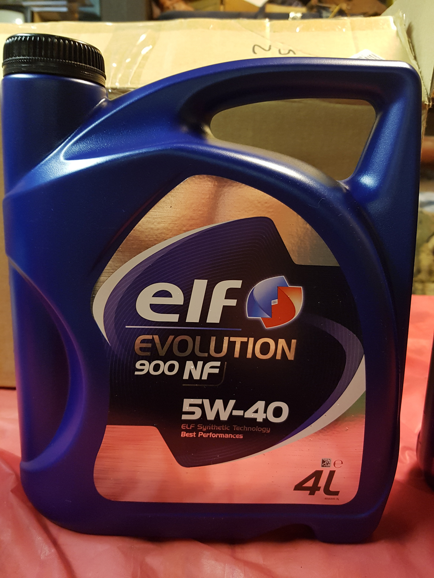

Павел, давно на этом масле ездите? Какие выводы по нему?
Первый раз попробовал км 60 назад.
Потом пару раз заливал тотал, что тоже самое. После капиталки использую постоянно.
Маслом доволен. Из разряда: дешего и сердито.
Спасибо, а зимой как? Быстро выходит в рабочее состояние? Просто я смотрю, ты на 5w40 ездишь, что на мой взгляд не правильно, но ни кого не отговариваю, а оно же более вязкое, чем предписанные масла для нашего мотора.
Зимой все гуд.
Пробег уже не малый, поэтому и 40.
Завод разрешает лить и 30 и 40.))
