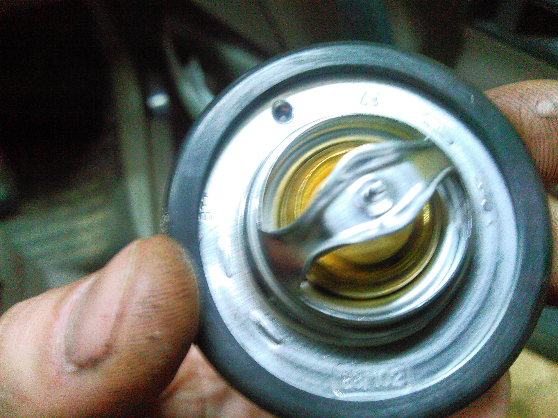

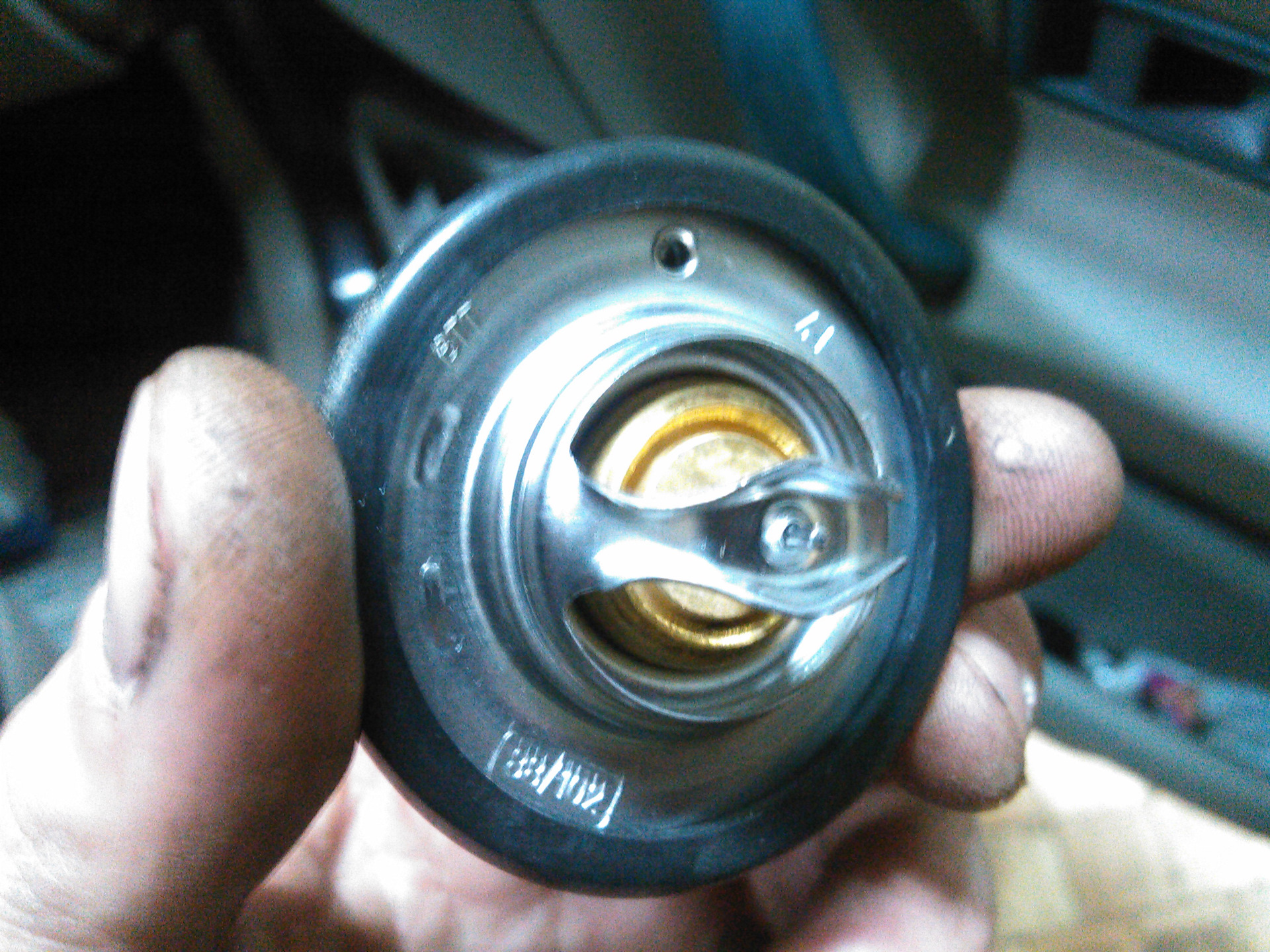

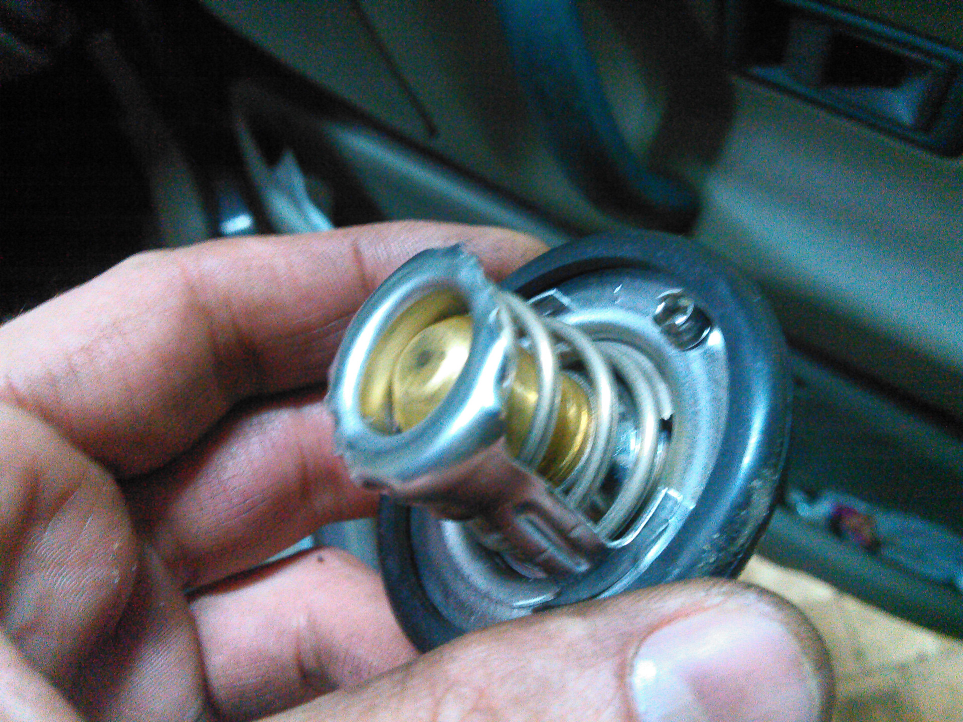

У меня в бортжурнале есть запись о том, как доработать чашку термостата на двигатель 1,8 до 2001 года. Нужно сверлить отверстие в чашке, чтобы создать небольшой подмес антифриза из большого круга во избежание перегрева двигателя. Тем самым решается проблема прокладки ГБЦ на Фриле. Недавно опять пришло время менять на своей машине. В магазине не было номера, нужного мне, привезли аналог. И о чудо — этот аналог уже имеет отверстие, мало того, в него встроен шариковый клапан. Вот так-то нормальные производители не только копируют оригинал, но еще думая головой, иногда сами устраняют недоработки производителя машины. Всем рекомендую данный термостат. Температура открытия тоже, что нам надо для предотвращения закипания и проблемы с прокладкой ГБЦ — 88 градусов.

Такой, как на фото можешь смело ставить. До этого у меня стоял другой, дырку сам сверлил (в моем бортжурнале есть), тоже нормально себя показал. Я когда машину купил, термостат в ней был заклинен в открытом положении. Так тот тоже был с заводской штампованной дыркой, его ещё во Франции много лет назад ставили (по книге сервисной глянул, к машине прилагалась). Так-что там тему с дырочкой уже давно на эти машины прошарили, это до нас долго доходит. Я доволен, движок ни разу ещё не перегревался. Помпу я купил поддельную как оказалось (в бортжурнале тоже есть запись у меня). Так походу эта дырочка, что я сверлил в прошлом термостате движок спасла даже с почти неработающей помпой. Сейчас помпу старую назад вернул, плюс поставил электрическую (но эта для прогрева салона больше на стоянках). Все нормально. Не парься с выносным, он бешеных денег стоит.

По моему клапан в термостате нужен для того чтобы призаливке тосола не было воздушной пробки в рубашке двигателя? Приходилась менять на некоторых авто термостаты везде были клапона или отверстия.
Да, в том числе. Но дырки Фриловоды в чашках термостата сверлят, чтобы был подмес холодного антифриза из большого круга системы. Движок прогревается более плавно, прокладку ГБЦ не рвет, не кипит. Это особенность движков 1.8 к-серии.
