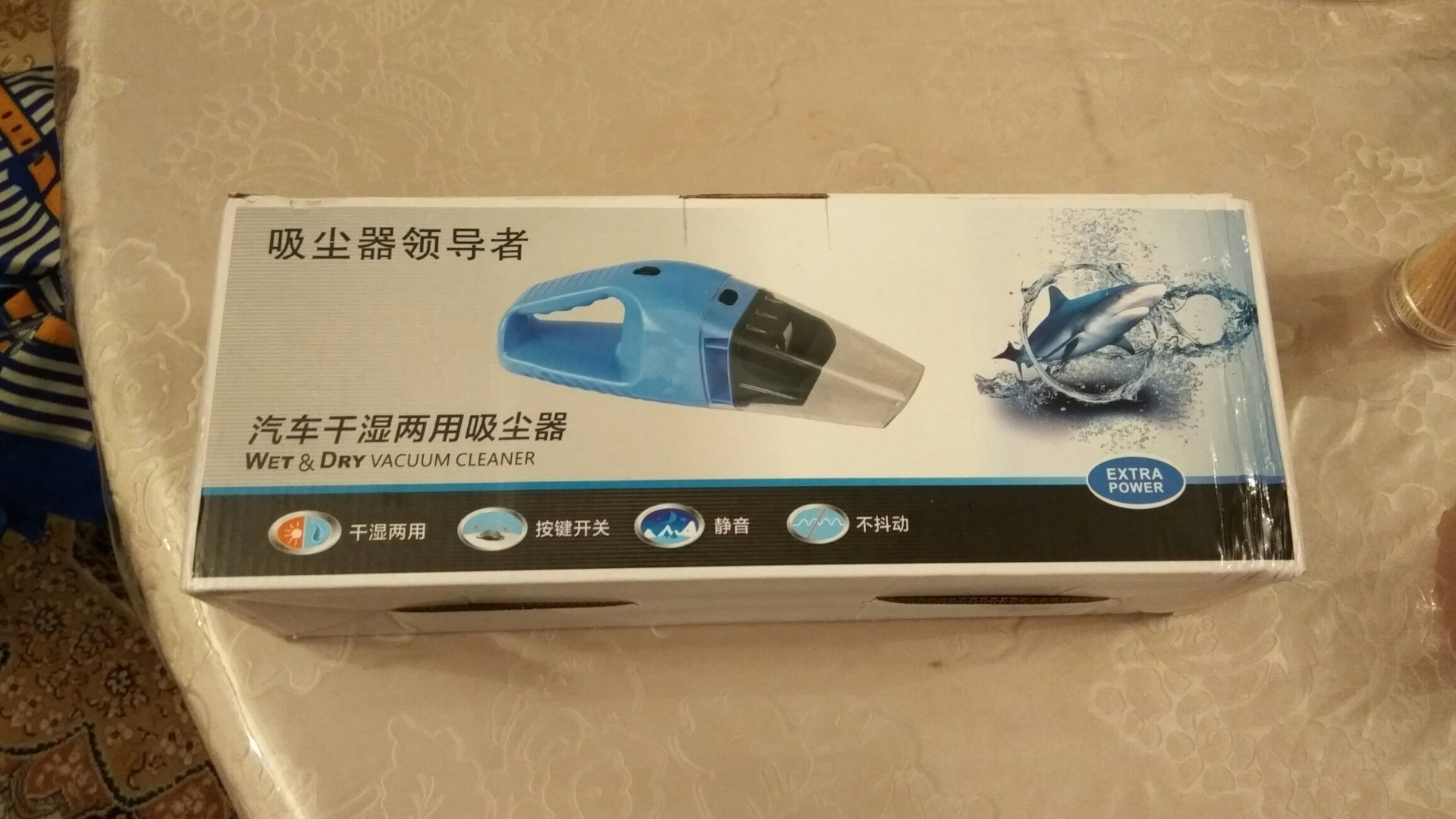

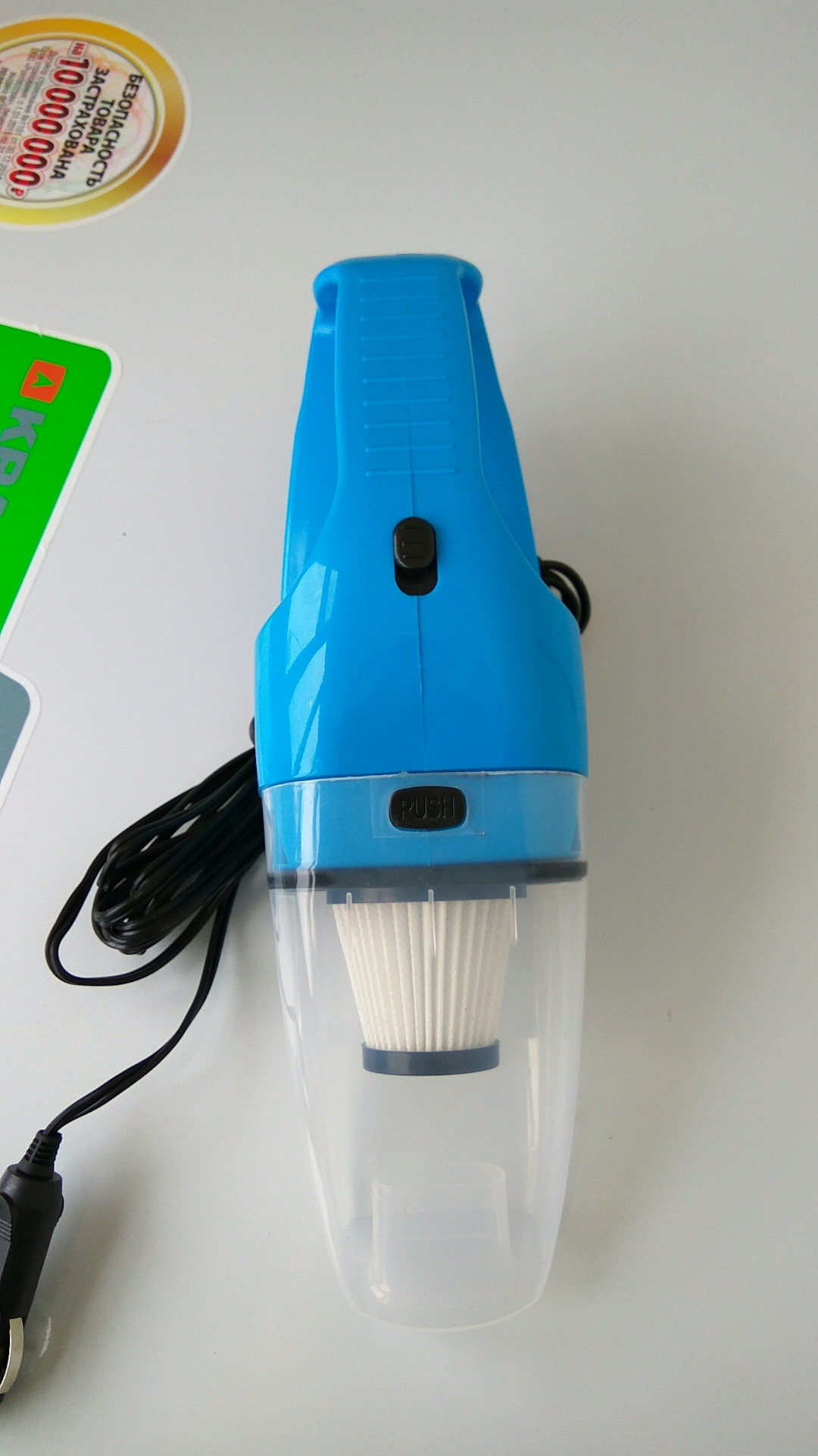

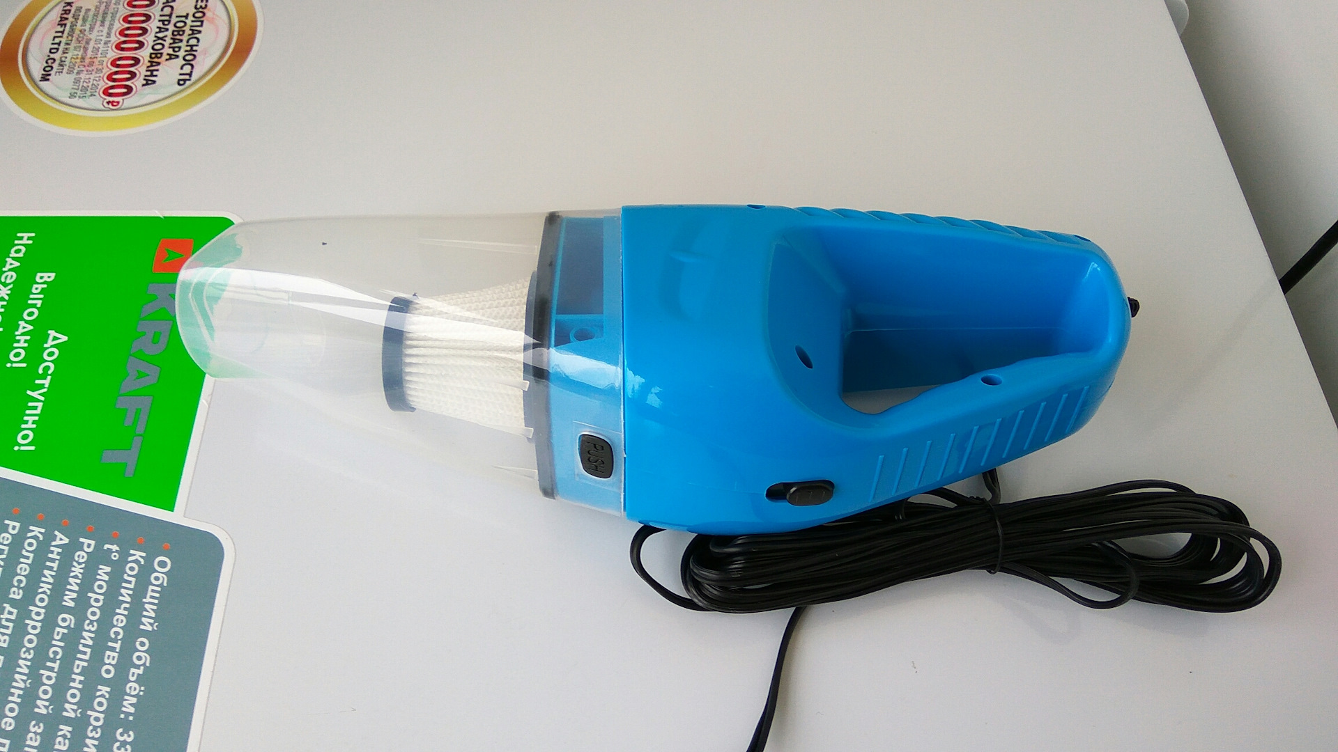

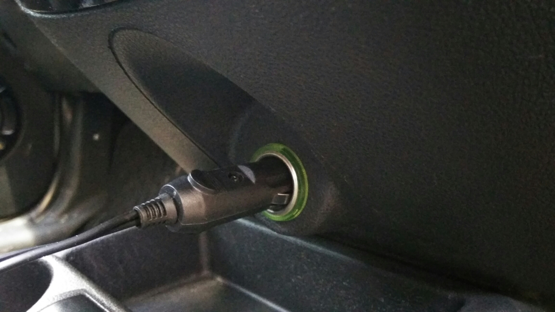

Начинают приходить товары с дня распродажи. Были скидки и не смог удержаться, мне обошёлся 800р. Вроде не плохо сосет на данном этапе, шнур длинный до багажника доходит спокойно ещё и запас немного остаётся. Посмотрим на сколько его хватит… Такой вопрос у меня что можно придумать с розеткой так как входит он туда не до конца и если немного потянуть за шнур отключается, приходится часто надавливать сзади. Вилка рассчитана как я понял для более глубокого прикуривателя у меня такой на Черри был один обычный второй глубокий в роли розетки.

Как то раз тоже покупал такой пылесос для машины. Не понравился сосал плохо, а если песок, то всё, можно смело выключать.

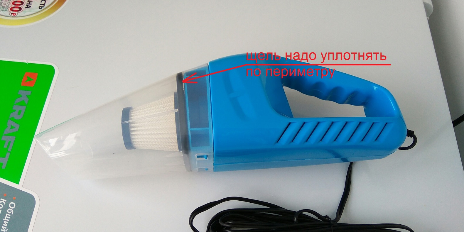

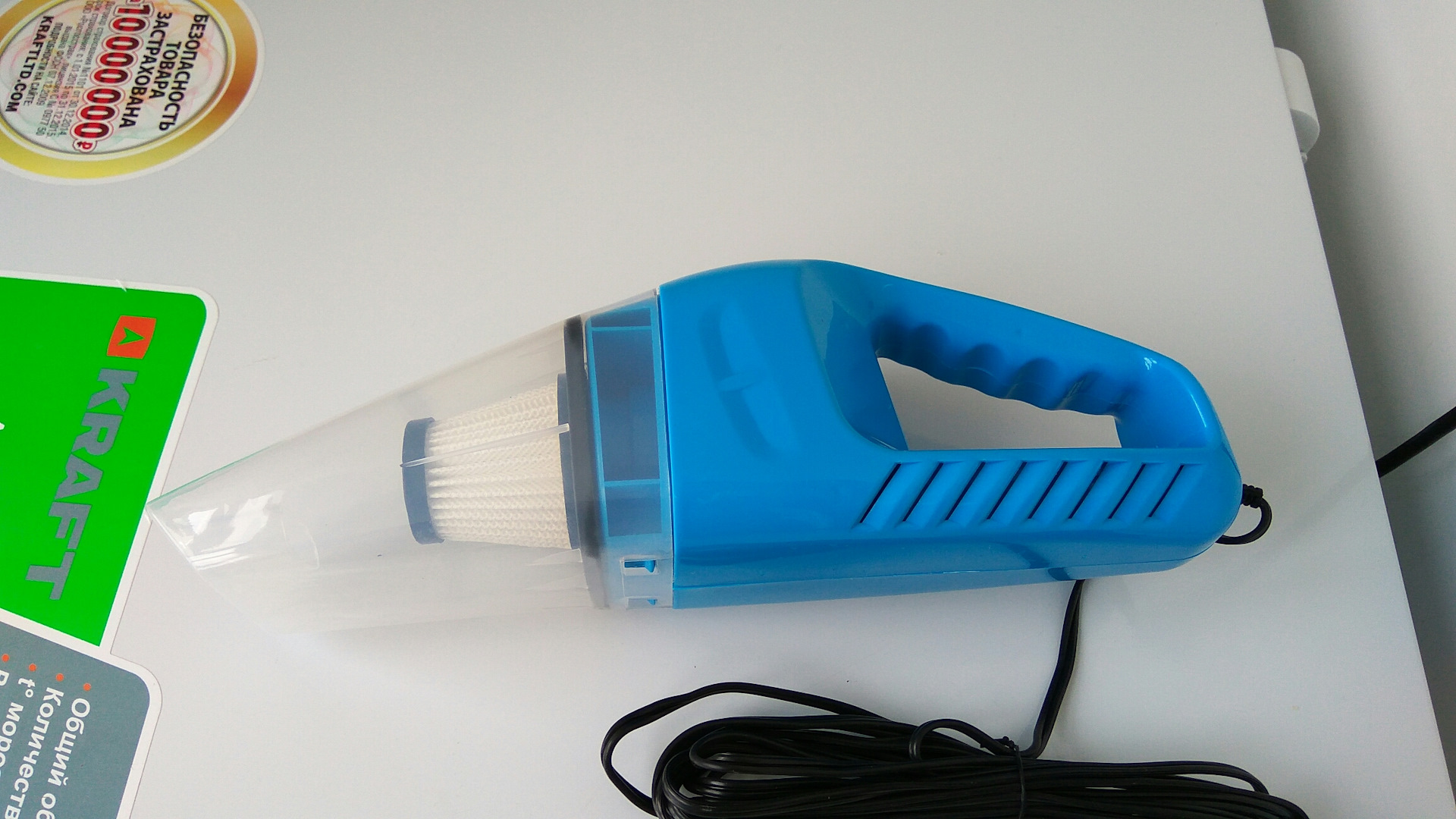

за свои деньги хорошее приобретение! мой служил примерно два года. Есть один минус это плотность прилегания прозрачного хобота к корпусу. Чтобы обеспечить герметичность для этого я сформировал из герметика валик-уплотнитель по периметру прилегания и дал ему высохнуть. Фото не смогу показать так как его выкинул — он сгорел
У меня там все в порядке без щелей я его еле оттуда вынимаю до того плотно сидит там
Тогда отлично! Мне в общем понравился такой пылесос!

Фильтр в пылесосе аля нулевик👍 Вообще огонь)))

Если в багажник уже поставил усилитель, то от плюса усилка сделай розетку прикуривателя в багажник. Будет удобнее.
Салам алейкум. Разбери штекер, плоскогубцами сделай дуги минусового контакта (обоих) более круглыми. Собирать обратно это будет немного мешать, но зато в гнезде он будет сидеть жёстко, дуги будут сильнее упираться в стенку прикуривателя.
Ваалейкум ассалам, надо будет попробовать, спасибо
Или штеккер заменить, на короткий
