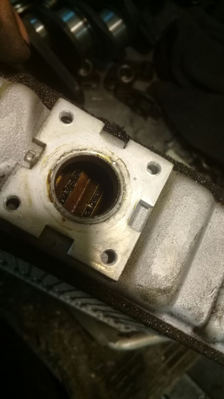

Всем привет. По осени поменял основной радиатор. Мастер предупредил что зимой в машине будет попрохладней, чем было до замены. Т.к. в машине у меня всегда было очень тепло, не много прохладнее думал не критично. Пришла зима и я мягко сказать "удивился". Дубак просто. Передняя печь дует холодным (еле теплым) воздухом. Промывать не стал. Только капнул движку и радиатор новый, побоялся, что нибудь да забьет. Приобрел новый радиатор печи. Надо отметить обошелся он мне в 16К что на порядок дешевле чем с разбора. Ну и пусть что алюминиевый, за то новый, а брать кота в мешке, не вижу смысла.

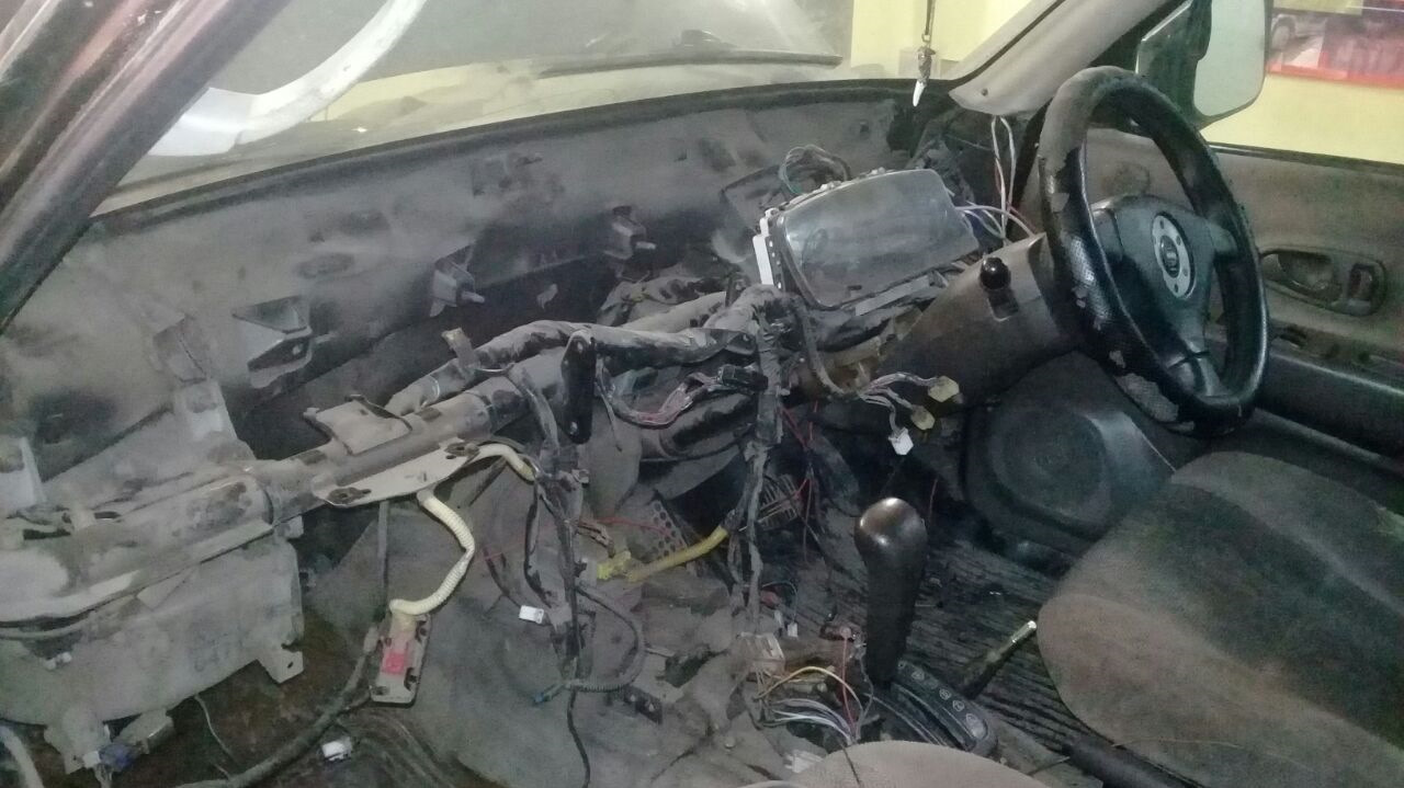

В назначенный день отогнал машину к спецам, где и произвели замену. Родной радиатор оказался тоже алюминиевым, правда забит полностью.
Авто без панели

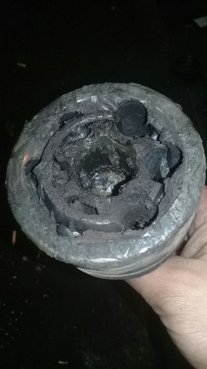

За одно поменяли обе наружные граны

Привет. Тоже с передней печкой не очень… Задняя жарит, а перед пока прогреется, хотя затем хорошо. Снятие, , торпеды, , или панели стращает…
P. S. А на радиатор номер есть? Если можно…
Снимайте там все просто снимать.аккуратно не торопясь
