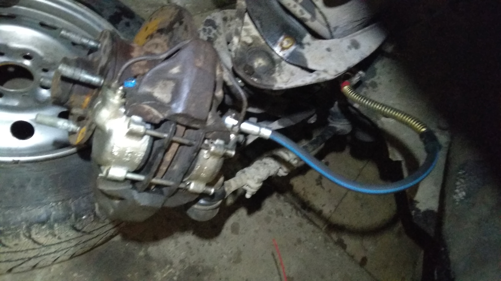

Первое, что было выявлено из недостатков — это выворот. Его я опубликовал здесь.

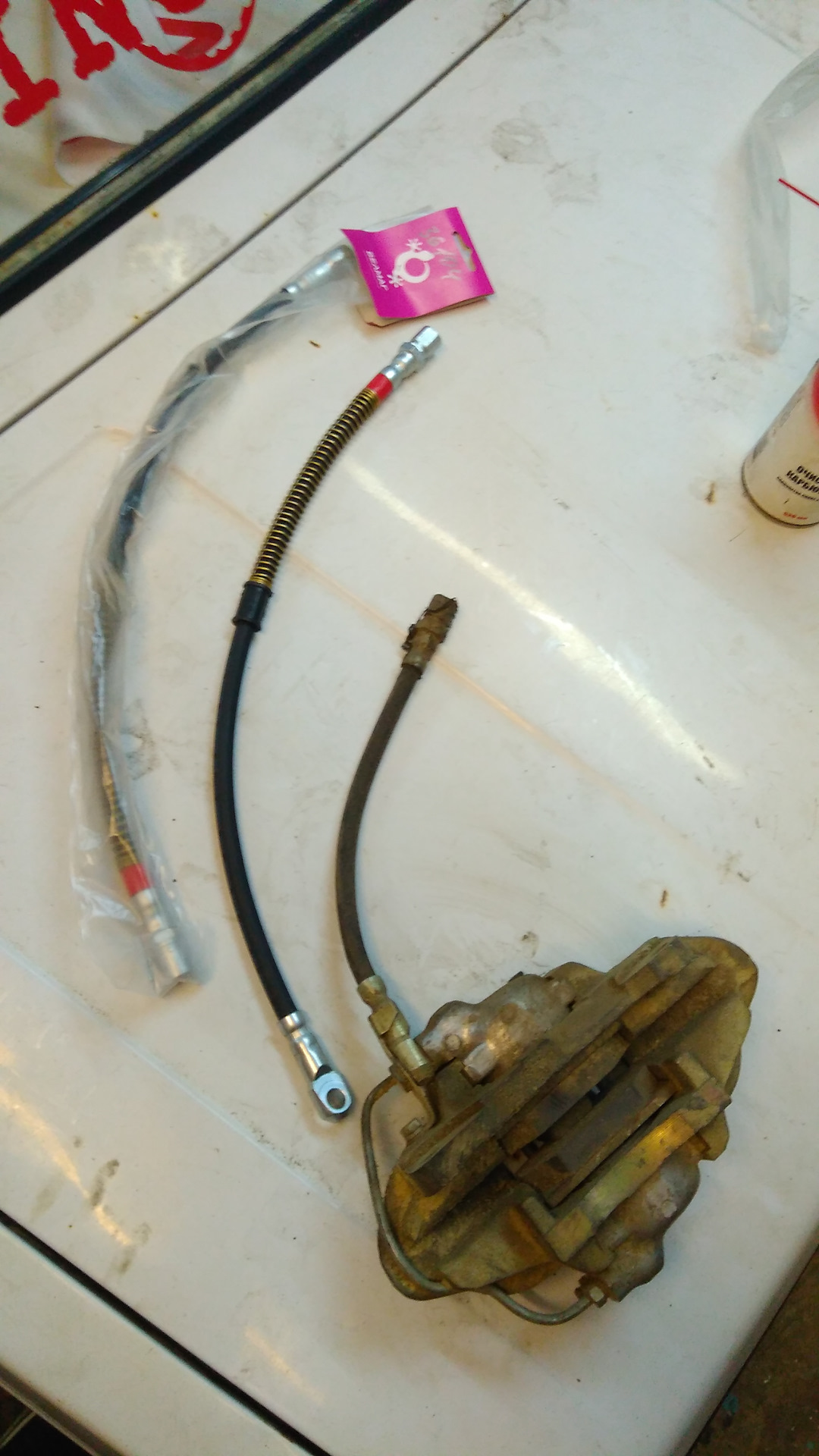

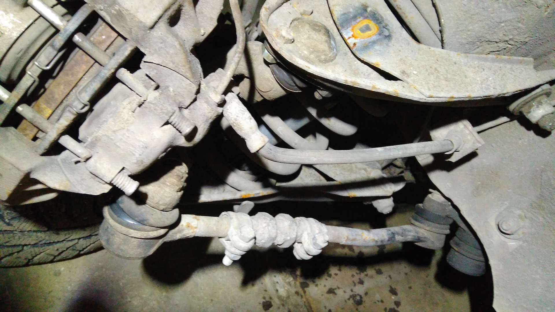

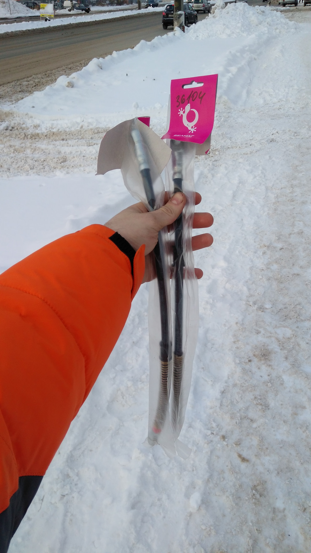

Я лишь дополню, что сток тормозные шланги короткие,
постоянно натягивались при полном вывороте.

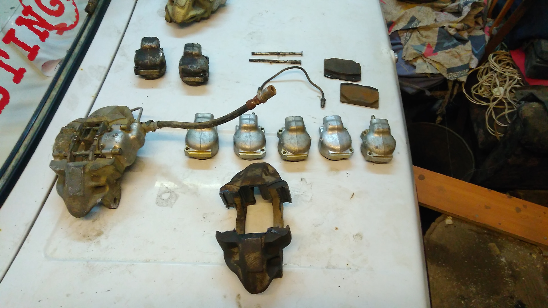

Заменил на шланги 21213, а-ля "Нива"!

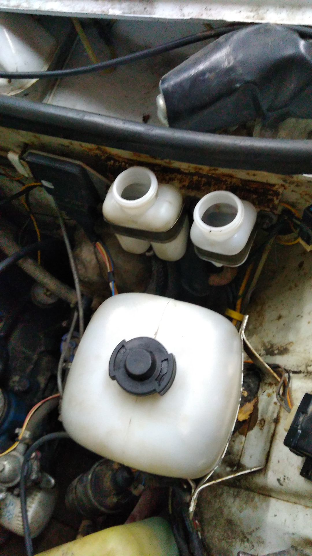

Ну, и попутно, заменил все тормозные цилиндры вкруг, а так же магистраль.
После, прокачка в 4 круга, и у меня вновь хорошие, адекватные тормоза. :) Ну, и для кучи, новые бачки!

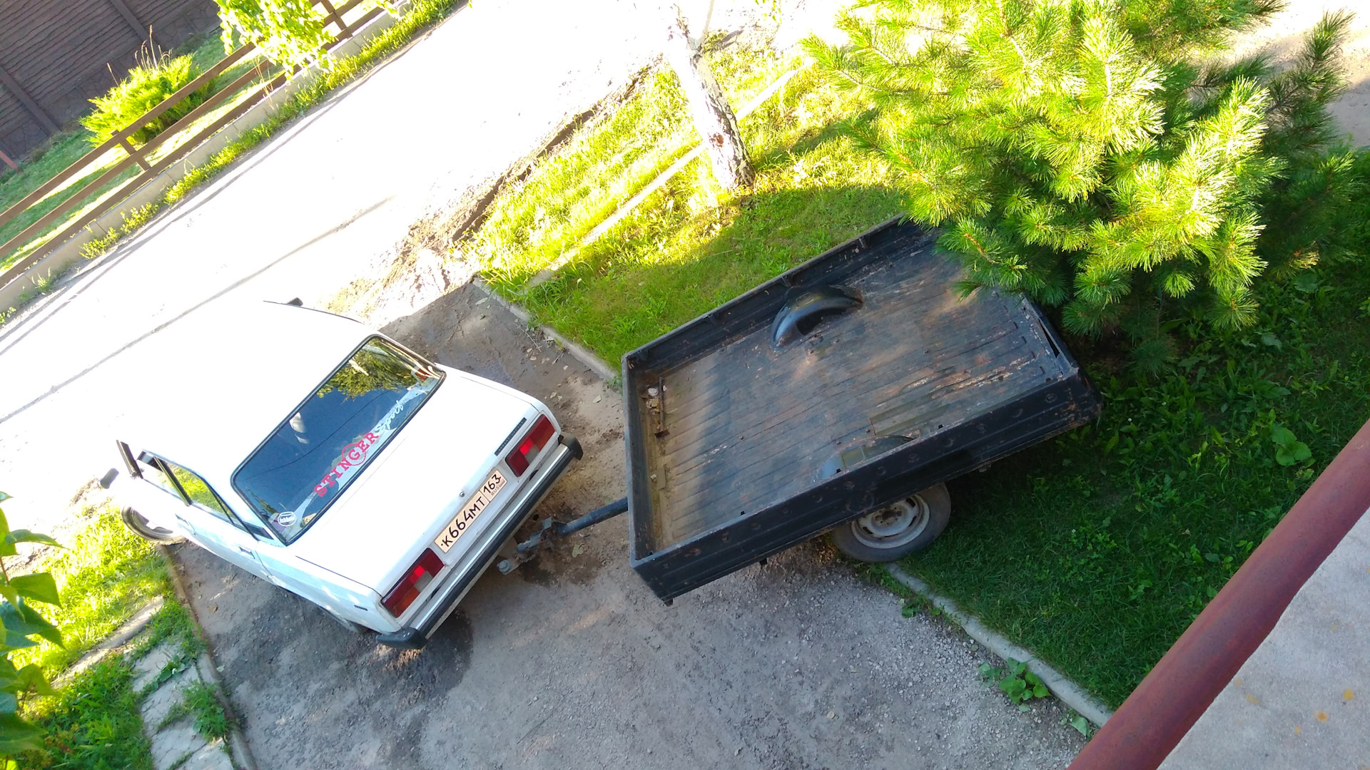

Второе, это поставил фаркоп. Штука удобная! (при наличии прицепа и прямых рук). Зимой его снимаю, тк необходимость что то перевозить отпадает, а вот задеть им боком бордюр и свернуть жопу в трубочку, не хочется…
И да, им надо уметь управлять…

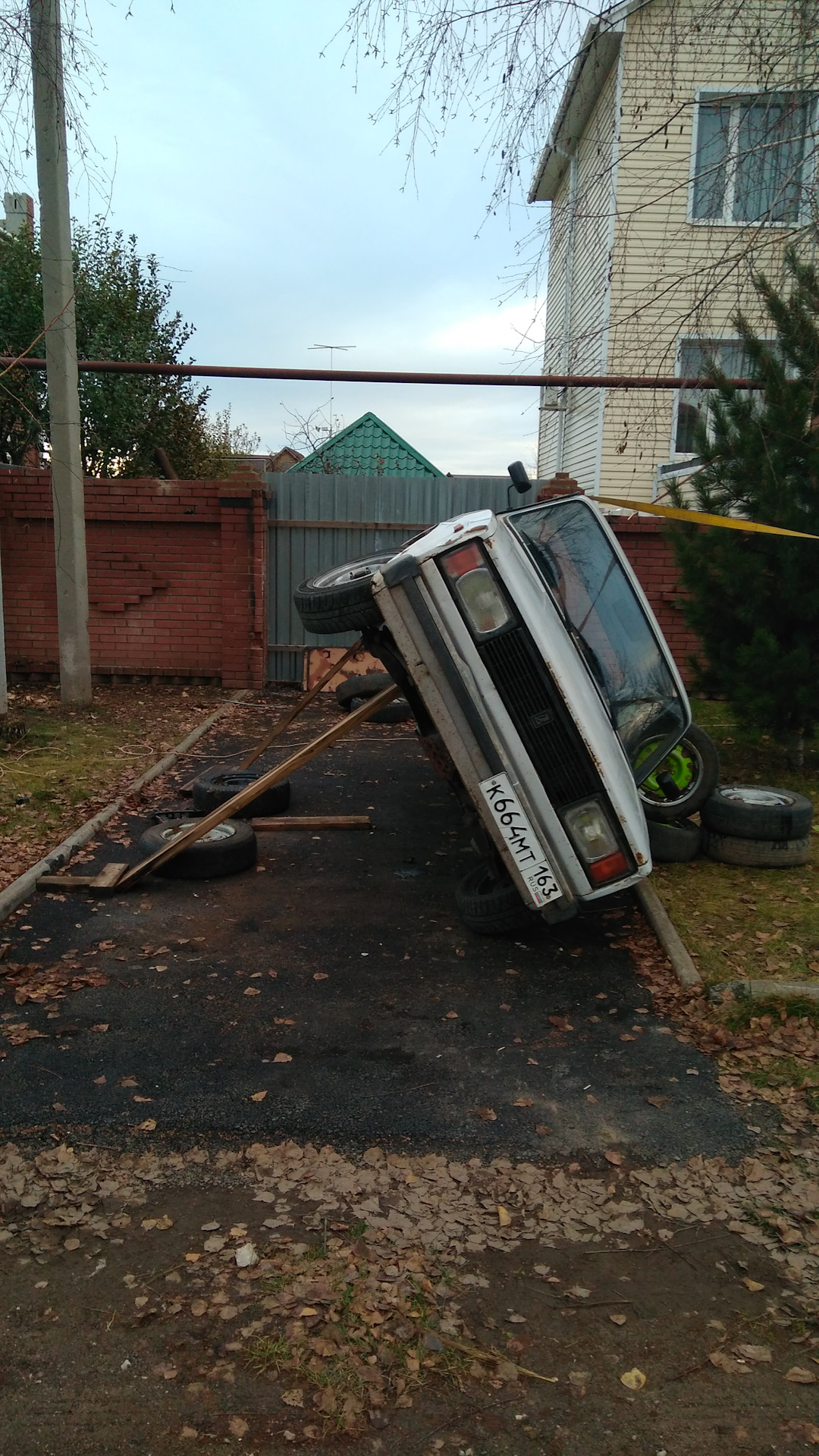

Четвёртое, дифференциал! Я его ранее заваривал. Работал исправно.

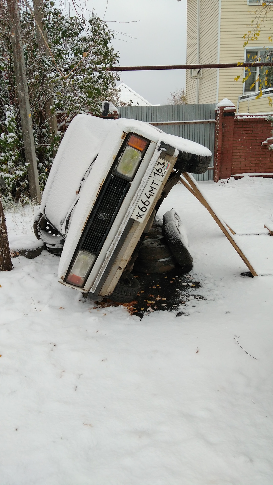

А тут у меня через полуоси вытекло масло, когда я на бок опрокидывал машину.
Будьте внимательны, проверяйте уровень после опрокидывания на бок! Я не уследил, и поехал. Дифф посреди дороги заблокировался… Меня так и тянули до гаража, с заблокированными колёсами :)

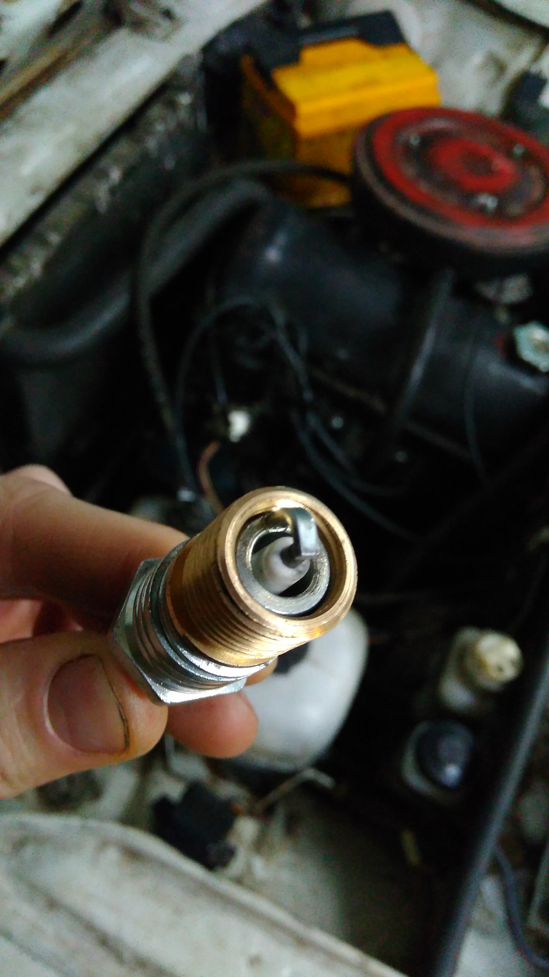

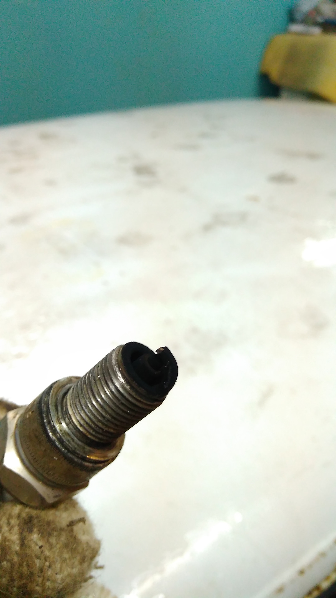

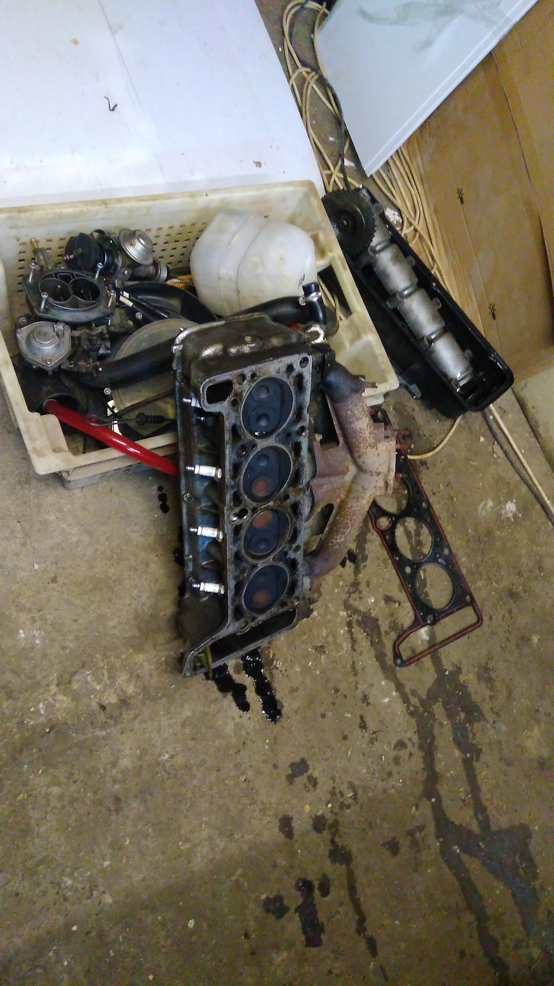

Шестое, это я поехал настраивать карбюратор (он каждые полгода расстраивается, что находится в моей машине, и начинает плохо работать). Мастер выкрутил свечи, послал за новыми.
Я принёс, он вкрутил. Я отошёл, вернулся, а он стоит в непонятках со свечей в руке: "Вылетела, резьбы нету…" Мдаа… Выноватых искать бессмысленно, да и грешить на него…

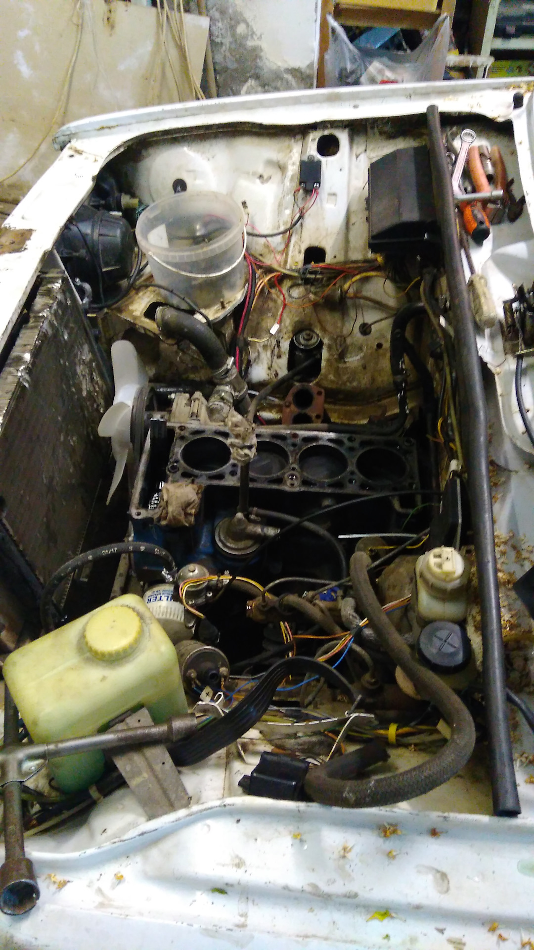

Менять ГБЦ — вариант, но не вариант…долго, и не сейчас… Позже, возьму ГБЦ голую, расточу, соберу по хорошему, может даже и на нива поршня замахнусь… А сейчас, решением стала "футорка" (ввёртыш в свечной колодец.
Никто этого делать не захотел, пришлось самому. Просверлился сверлом на 16,5, прошёл двумя метчиками, вкрутил… Настроили! Работает стабильно… Но футорка пропускает! не критично, но всё же… Буду решать, советы приветствуются!

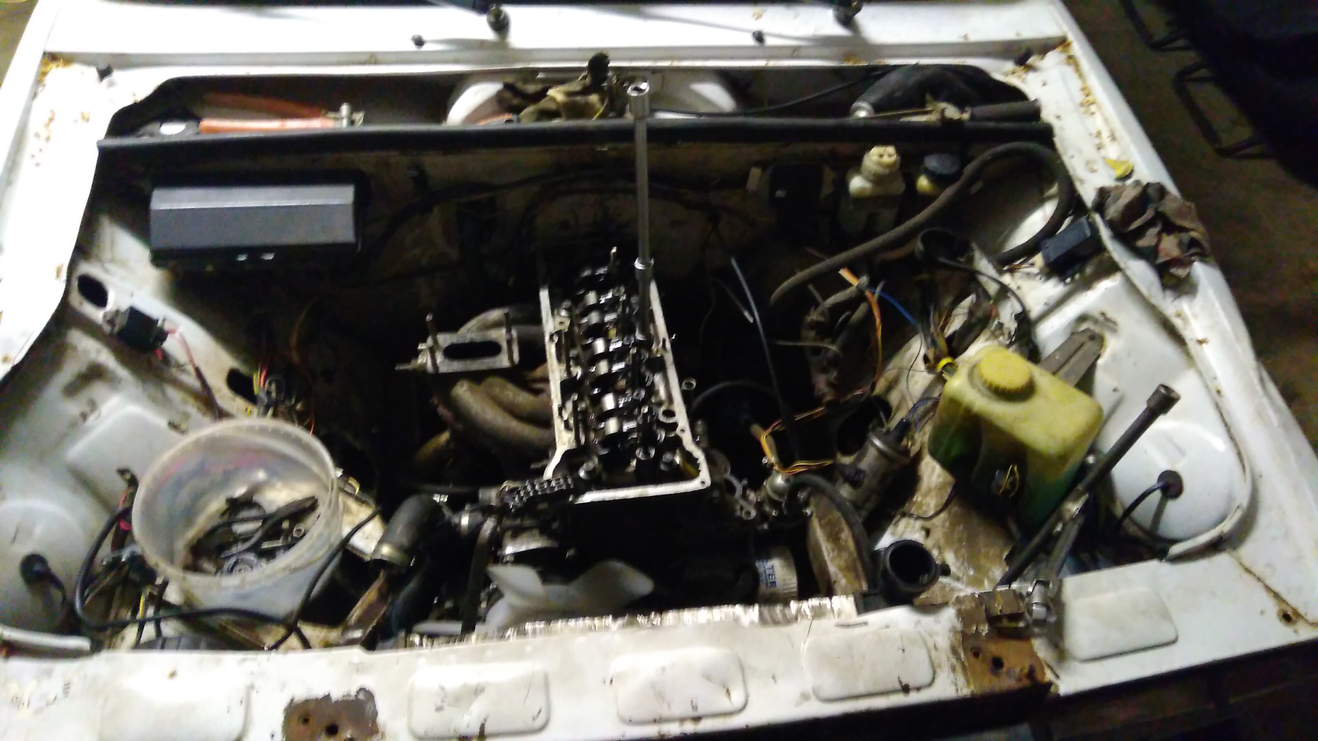

Ну и заменил все опоры двигателя, помпу, термостат, хомуты, маслонасос, маслоподдон, стартер… Ах да, летом я уже перебирал ГБЦ, почистил и притёр клапана, новая прокладка, регулировка клапанов… Всего по мелочи :)
