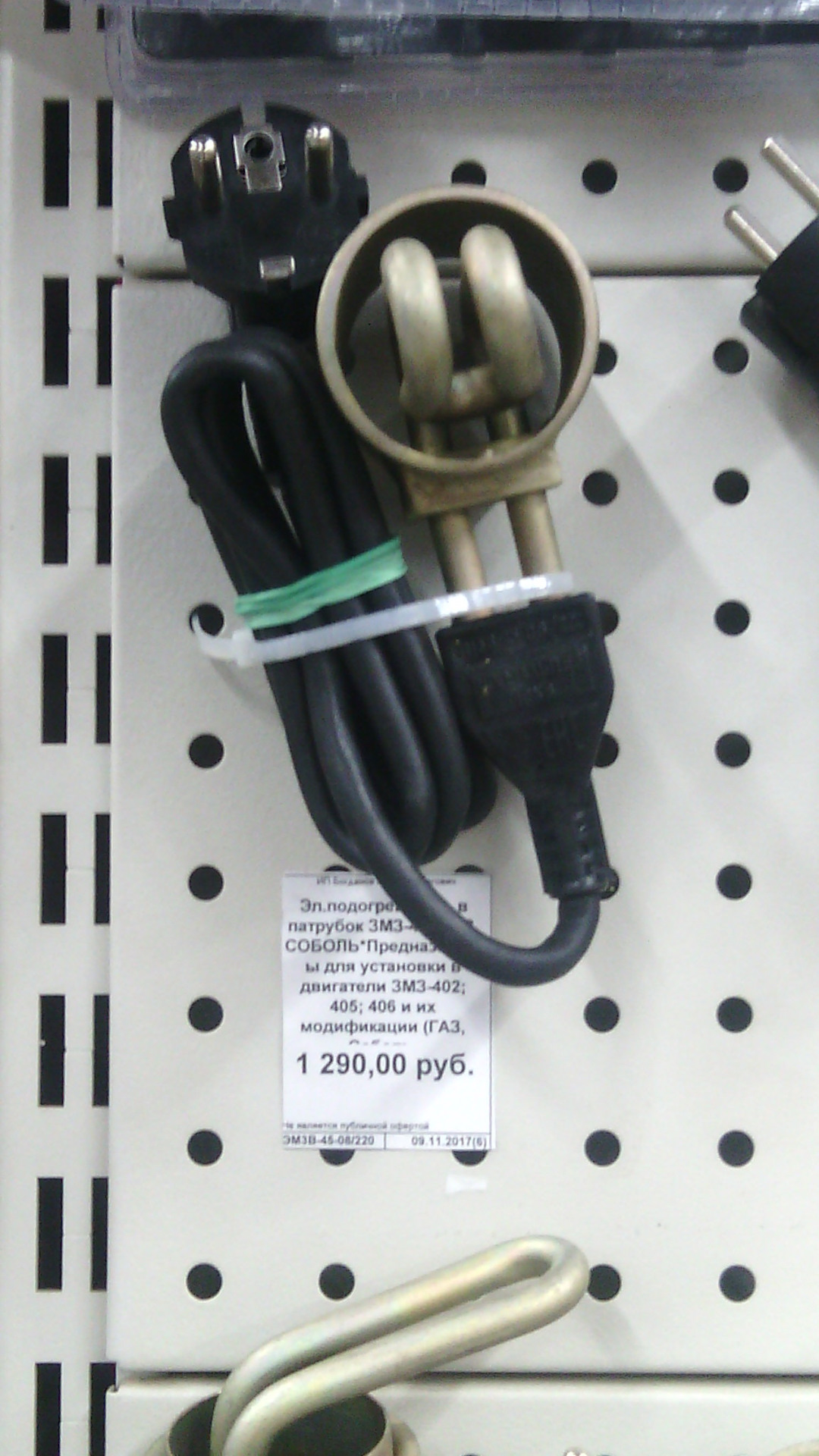

гуляя по магазину наткнулся на этои сразу вопросы— куда внедрять?и "+", "-"?
Без помпы от такого подгоревателя толку мало, жидкость в системе сама не циркулирует тем более в блок не попадет.
avtoten.ru/catalog/Вынимается заглушка из блока и туда ставится подогреватель.
+простота монтажа, не нужно резать патрубки-небольшая мощность.
Купил такой же на калину, скоро буду внедрять.
Выход с блока, тоись с слевной пробки в котёл, а выход на печку…
Помпа лишнее, всё одно греем от 220V, поэтому допом обычную розетку в салон и обычный обогреватель бытовой ( можно и не бытовой )
А может по старинке, в блок через заглушки ? Эффект будет гораздо интереснее .
Ставиться похоже в патрубок радиатораю Или вместо заглушки блока. Интересней ставить подогревы с помпой. ставяться на вход печки. Греют и гоняют тосол. Стоят подороже правда.
У нас 1500 они стоят, не намного дороже
Подобная стоит, вещь !
куда подсоединить?
тоже интересно!

Судя по всему в разрыв нижнего патрубка радиатора.
