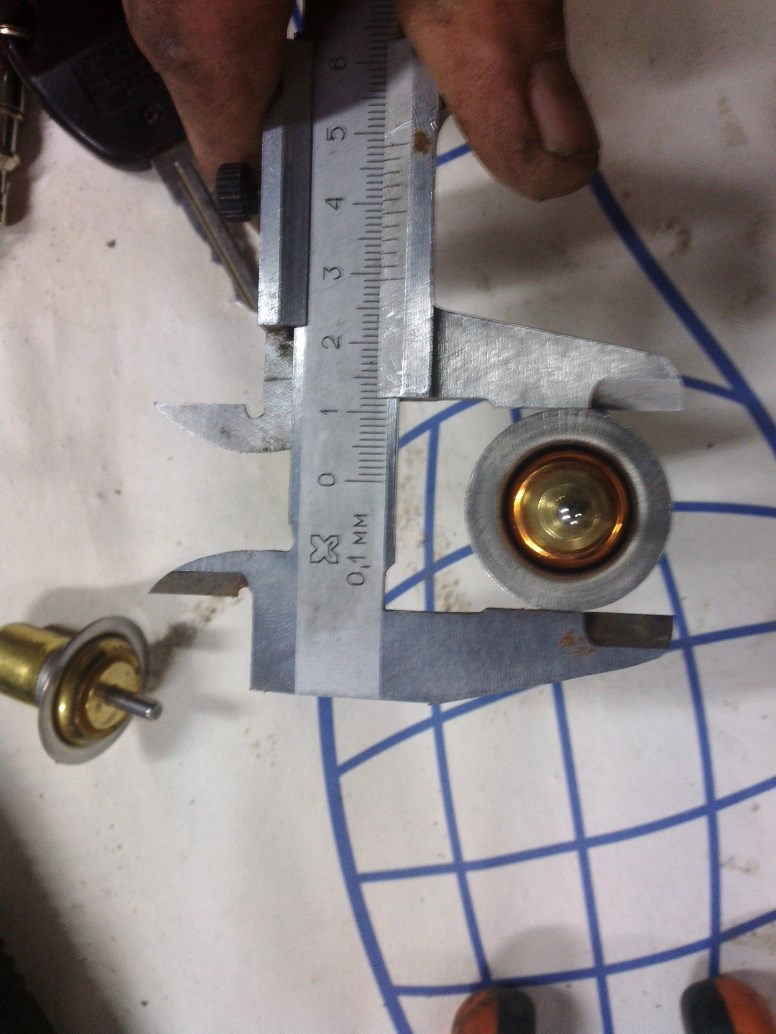

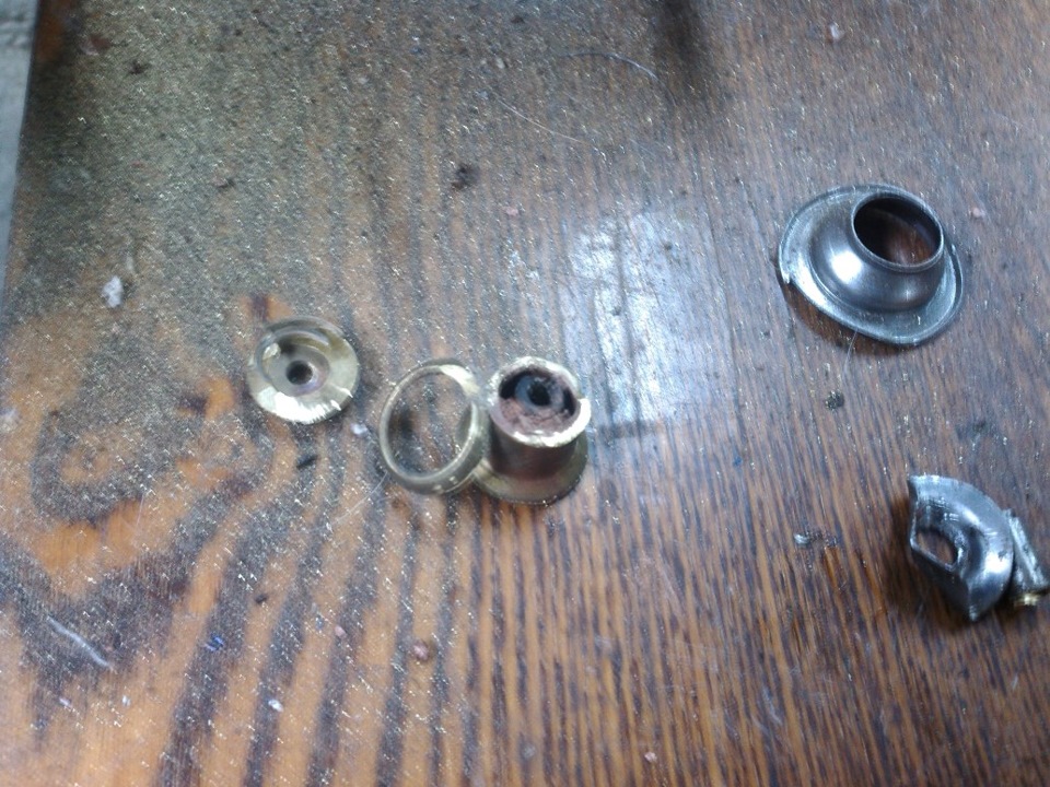

разобрал термостат и раздербанил vernet, имеем 2 вставки.
высота штоков одинаковая, что уже неплохо, но разный диаметр опорной тарелки и самого корпуса.
слева гранта, справа vernet
вариантов нет, нужно доработать.

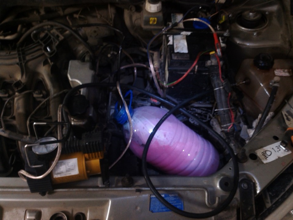

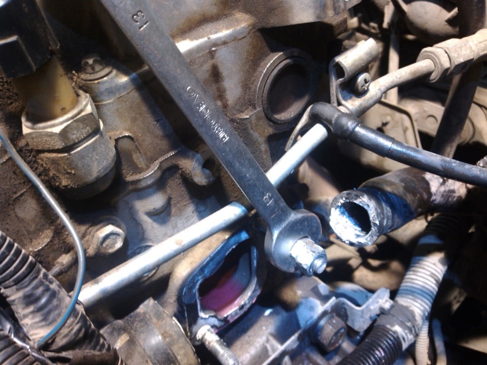

подсоединив компрессор к РБ, выгоняем 2.5 литра антифриза через шланг одетый на саксофон под обогрев дросселя ( у мну Е-газ, было кольцо)
компрессор нехило дует, антифриз в бутыли пенится …
выгнало так, что при снятии термостата ничего не текло

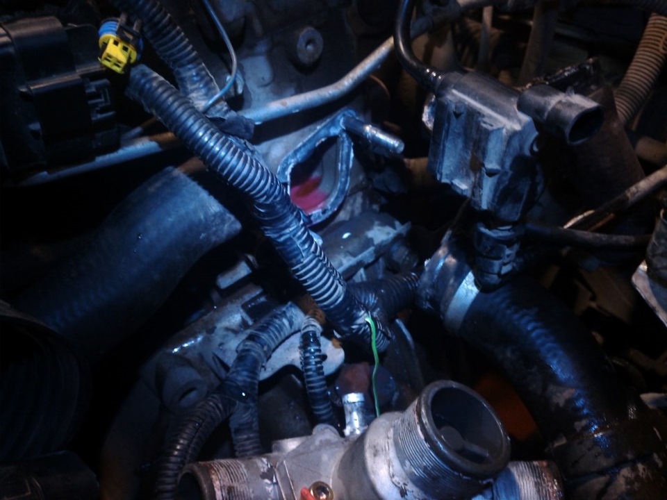

шпильки выкрутились двумя гайками

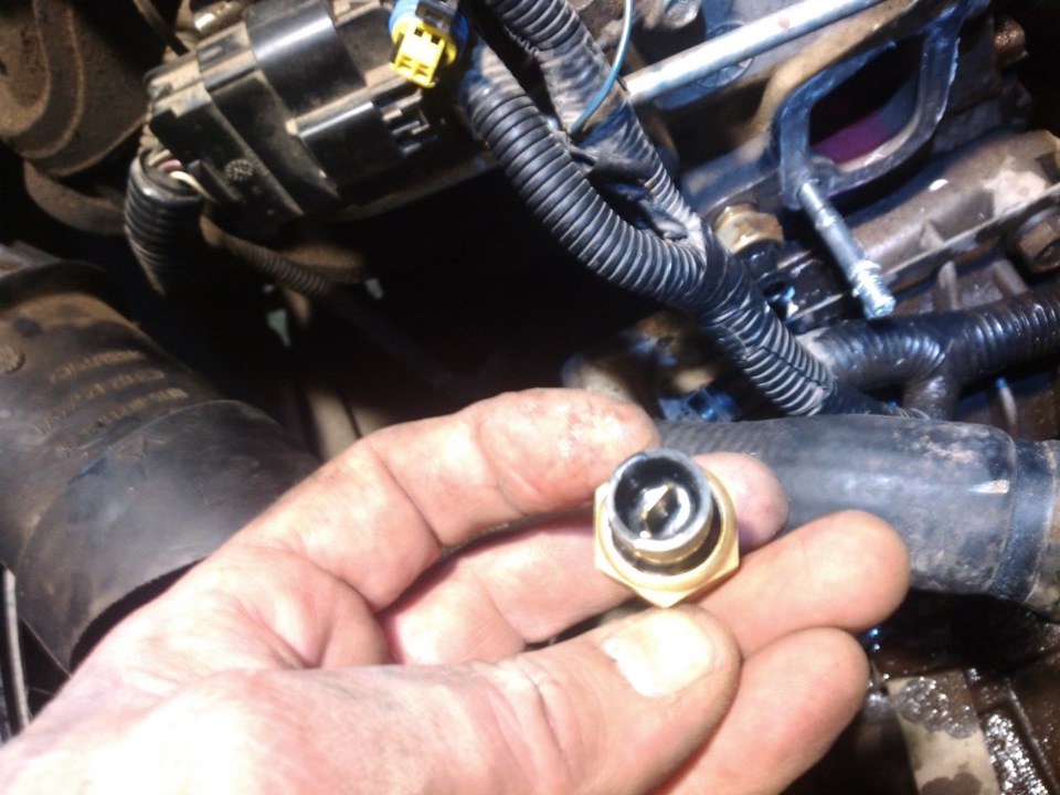

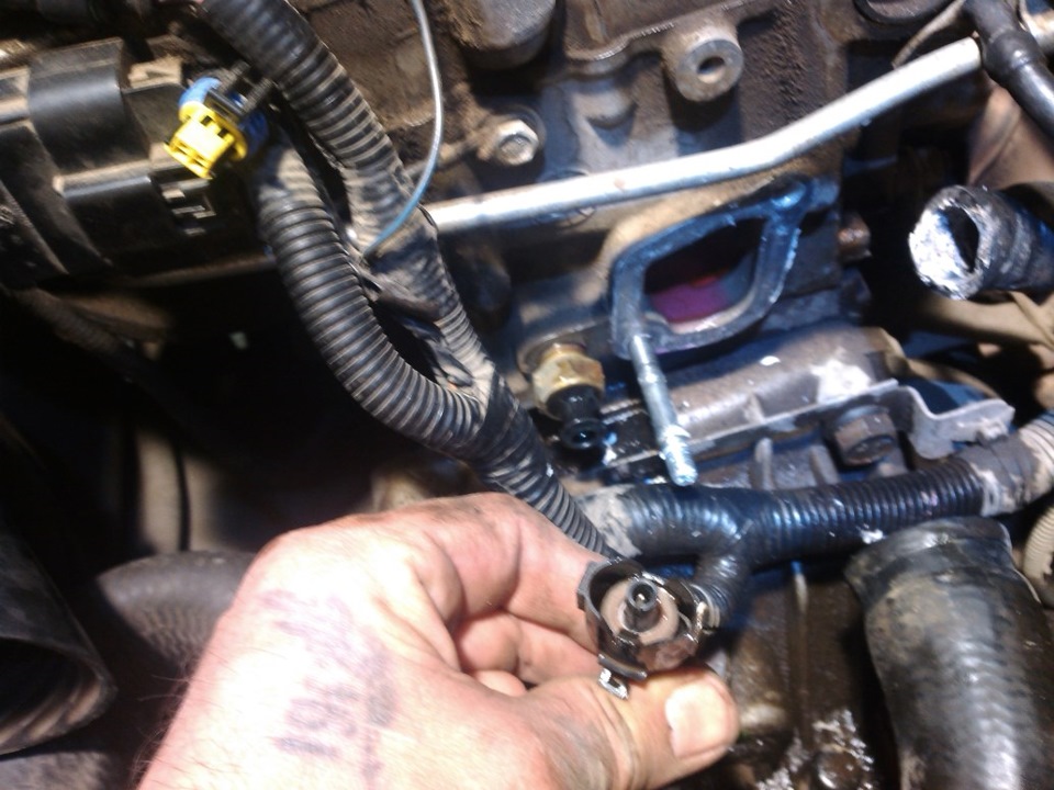

вот этот штекер от родного, калиновского датчика температуры не даёт одеть патрубок радиатора
меняем датчик на копеечный с таким разъёмом
далее…

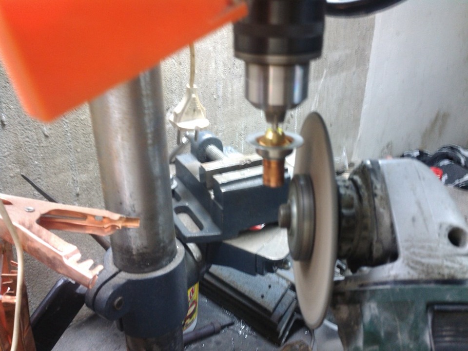

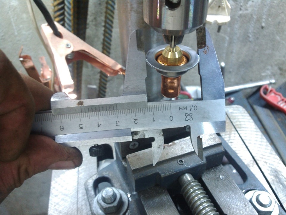

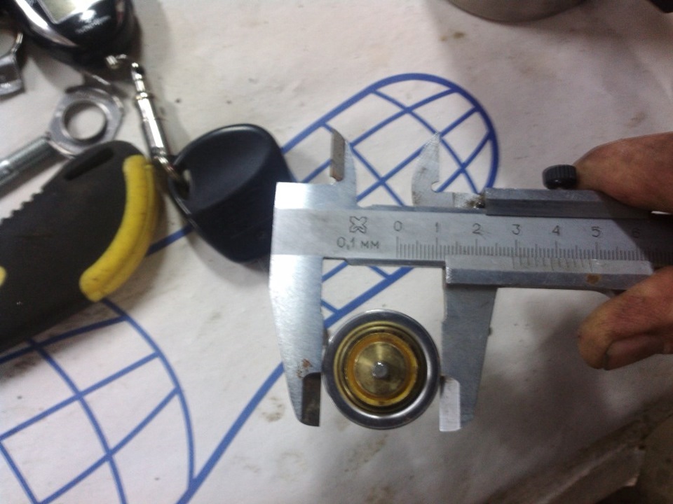

т.к. посадочный размер тарелки родной вставки 29 мм
а нексиевской 30 мм
подгоняем путём обточки зажатой в сверлилку вставки и болгарки, естественно — применив встречное вращение.
всё тип-топ

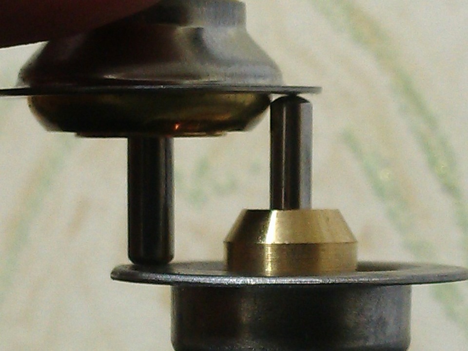

на второй фотке видны разные диаметры вставок, lда и в переписке по теме с Aleksey-74 им было озвучено, что vernet при кипячении перекосило и он отказался от затеи его использования
я решил исправить баг.

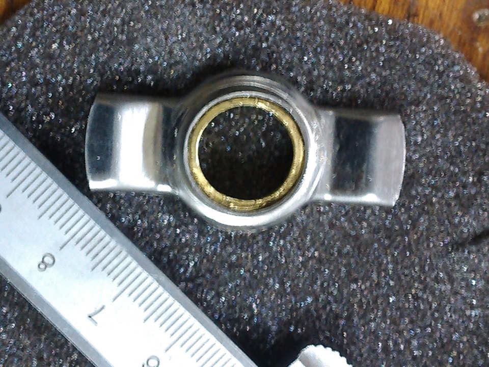

из старого калиновского термостата была извлечена вставка, попилена и запресована в упор пружины грантовского термоса
развернул до диаметра отверстия на упоре пружины вставки от нексии, пружину поставил грантовскую

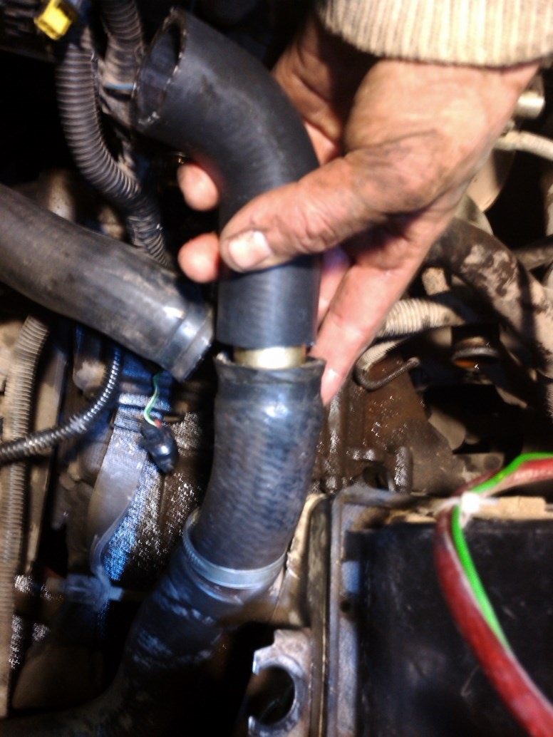

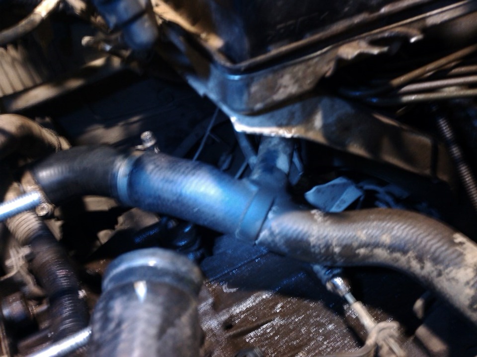

так, как инсталл подразумевал эконом вариант (без грантовского нижнего патрубка), образец был подсмотрен у зёмы Ruslan-11, он соединил родной нижний патрубок калины с саксофоном через проставку www.drive2.ru/l/2737612/
у меня немного по другому, но суть та-же
от патрубка шнивы

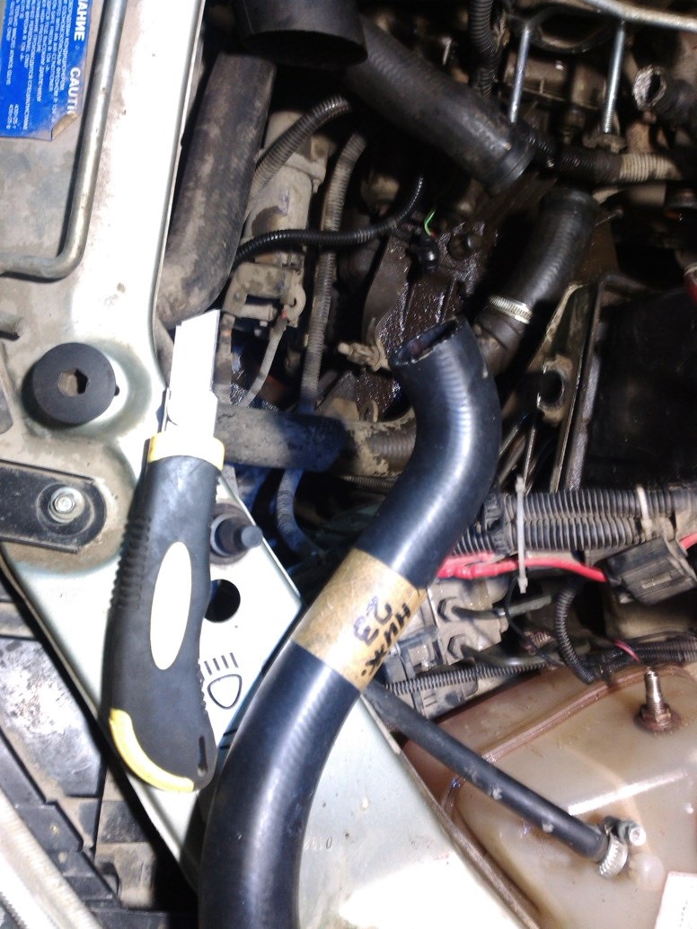

отрезаем нужной длины кусок, вставляем в него патрубок-соединитель
и всё это вставляем в нижний патрубок, который большего диаметра, получили патрубок в патрубок и внутри вставка, обжимаем хомутом.

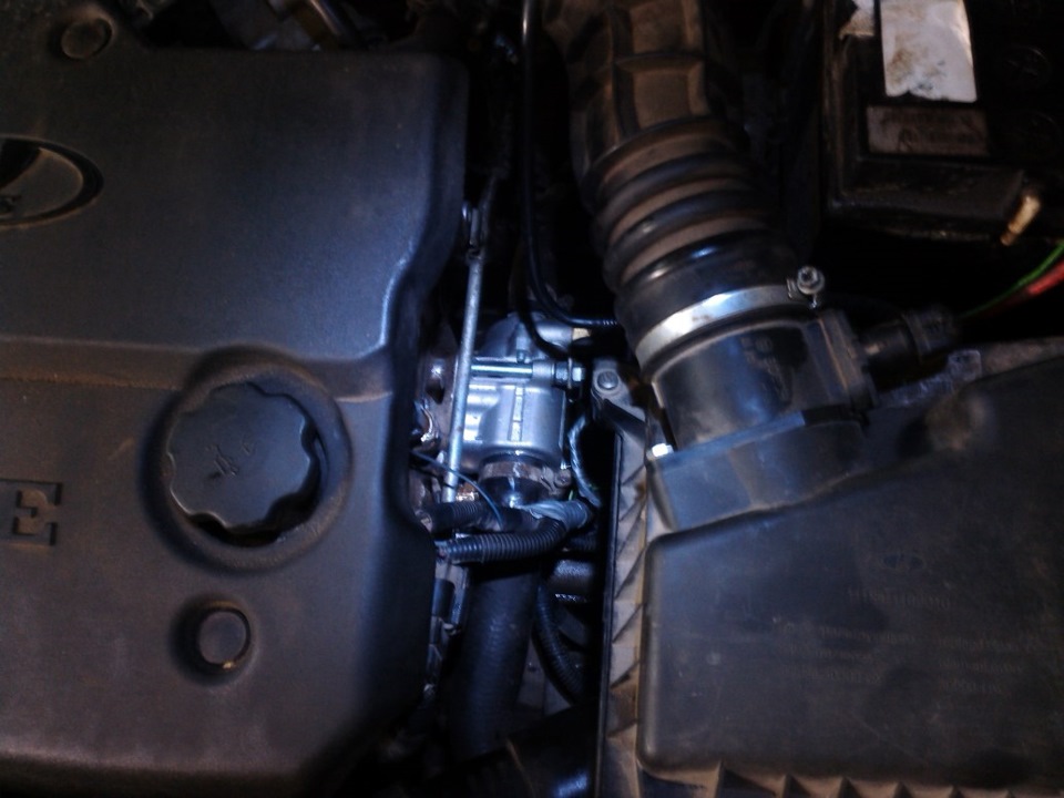

пришлось немного (пару сантиметров ) укоротить патрубок на РБ, чтобы не было залома
как-то так…
температура после переделки держится в пределах 90-92 градуса, а было 78.

Проще и быстрее подточить шток на штатном термосе, это даст то же эффэкт без лишних движений 2-3мм достаточно будет
можно ли было поставить вставку от нексии без этих доработок?
да, кто-то ставил так, тарелка упирается в конус, а не на привалочную плоскость, он притирал по месту, чтоб не травила
датчик температуры от чего? Какую на него фишку ставить?
от классики, провод с мамой обычной

а вот про то, как ты без тройника обошелся — тут я не понял. ты куда расширительный бак подключал?
через родной шланг так и остался подключен, посмотри внимательно фоты, я состыковал саксофон с радиатором после калиновского тройника
а. все, понял. посмотрел на эту картинку car-exotic.com/image_1/lada-kalina-353.jpg и понял.
получается, что если удлинить родной патрубок, то РБ автоматически встает в малый круг.
