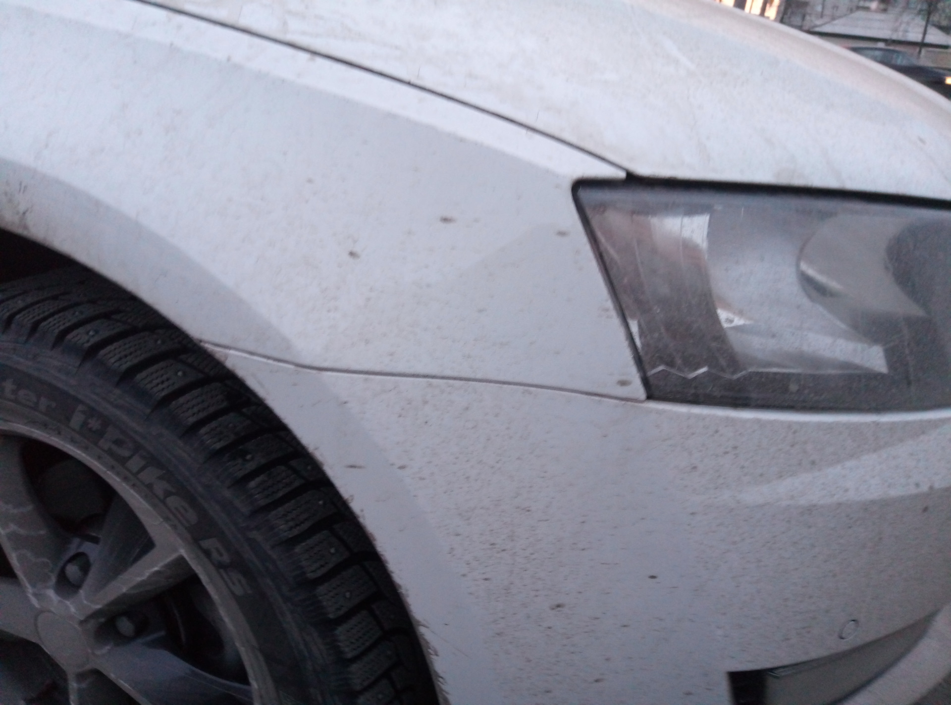

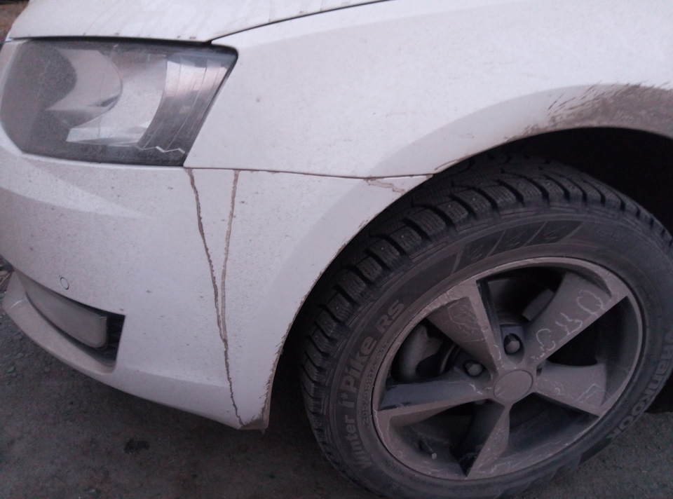

Никогда мне не нравилось, что на некоторых машинах в дождь или после проезда по луже чистый бампер со стыка (бампер/крыло около фары) покрывается грязью.

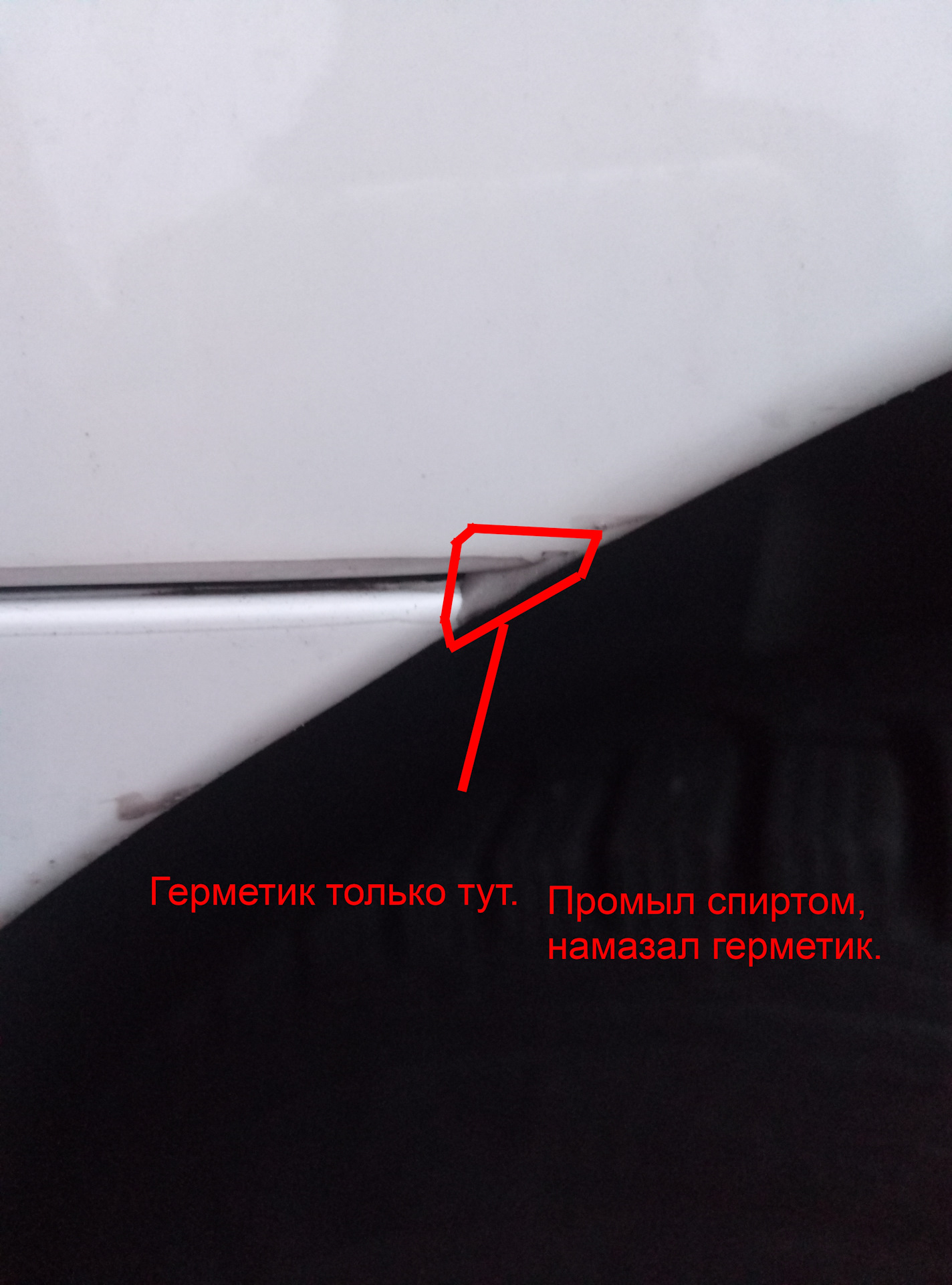

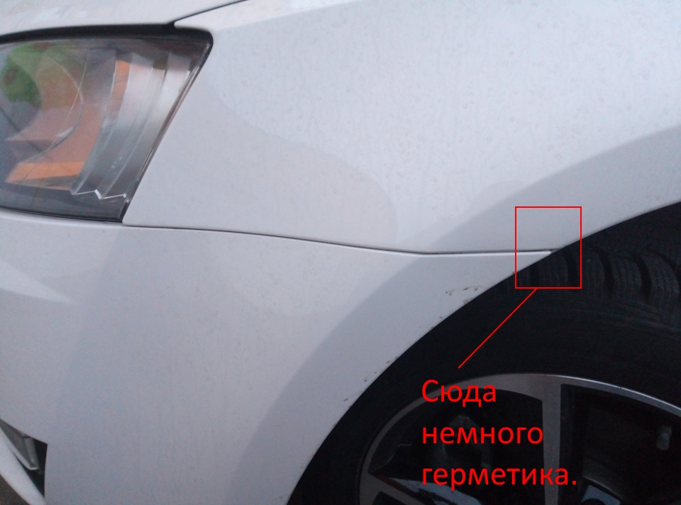

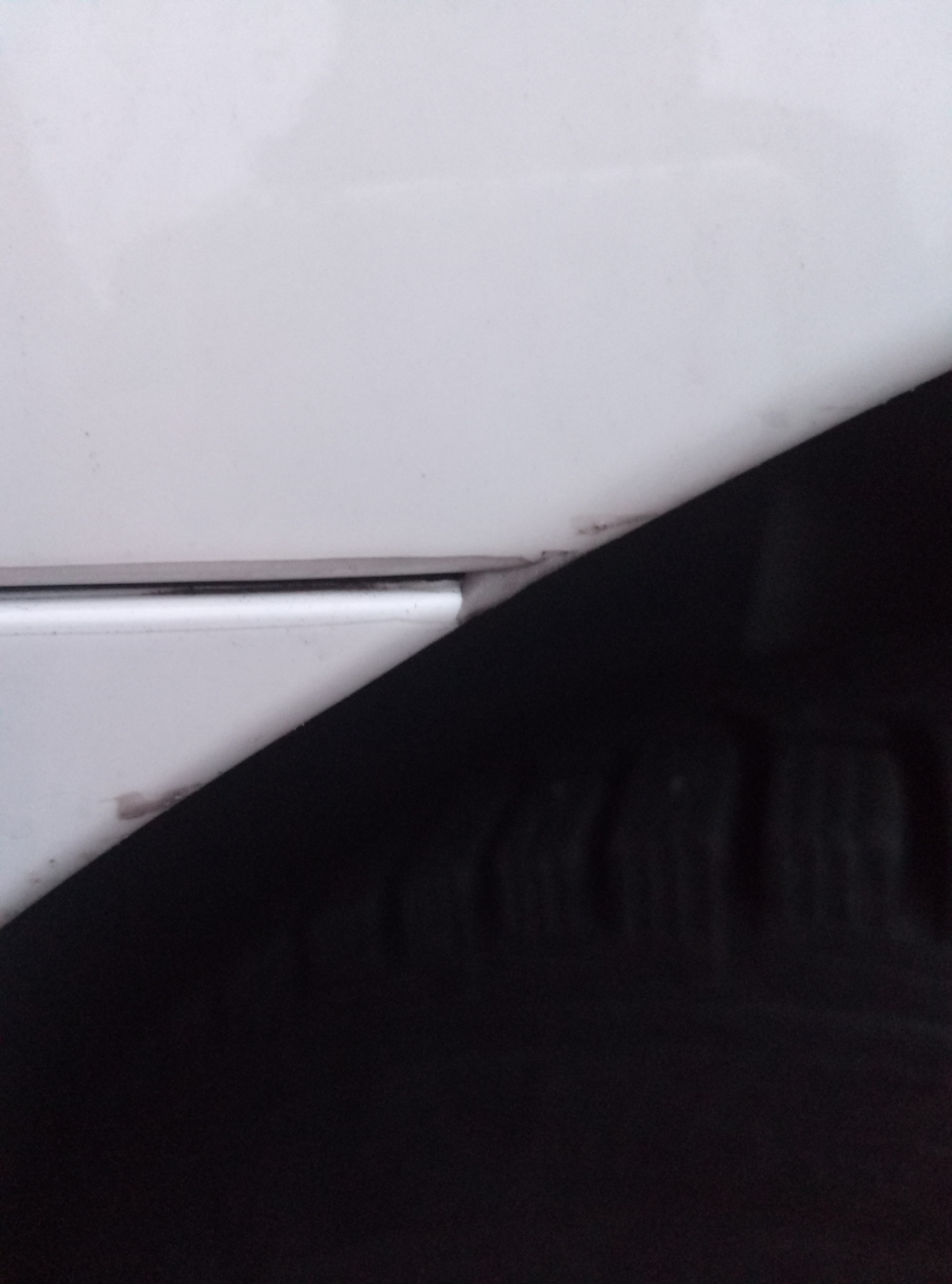

И если бы не этот подтек, то бампер был бы относительно чист. Я предполагал, что эта грязь летит из арки колеса и мысленно ругал нерадивых владельцев автомобилей у которых наблюдался этот эффект, что они не могут проклеить эту щель изнутри. Но столкнувшись с этой проблемой на Октавии понял, что грязь идет откуда то еще, т.к арка колеса защищена подкрылком. Первое, что я сделал это закрыл отверстия м/у крылом и подкрылком аллюминиевым скотчем, но это не сильно помогло. Я предположил, что грязь все же идет от колеса. И для эксперимента решил защитить стык в районе арки. Точнее место стыка бампера и крыла в районе подкрылка, ближе к колесу. Временно защитил аллюминиевым скотчем. Способ показал свою эффективность однако методика была не эидеальной (под определенным углом серебристый скотч было видно) к тому же скотч отвалился на первой мойке. Психанув аккуратно мазанул обычным автогерметиком серого цвета из автомагазина для ВАЗов. Получилось аккуратно, хоть и немного не в цвет. Нужно всего лишь маленькую капельку, которая с 1 метра уже и не заметна. Так решил и оставить. Возможно, если отвалится на мойке, заменю на герметик белого цвета под цвет кузова. Жалею, что не продумал и не попросил наклеить в это место полоску пленки, когда бронировал машину. Это было бы еще лучшее решение. Доказательства эффективности метода на фото. Фото сделаны сразу. на левом крыле отлетел, а я даже не заметил. Обратил внимание когда грязь увидел. С другой стороны грязи нет. Показатель эффективности.Так же отмечаю что метод все же не идеален на 100%, если само крыло в этом месте залили грязью, то она конечно потечет.
ПС несколько моек. Герметик на месте.

Не понимаю о чем мы разговариваем. Мне не нравились подтеки как на первом фото. Я использовал свой метод и это помогло. Как и где набивается другая грязь не имеет значения. Главное, что не происходит ничего криминального. Нет способа чтоб машина всегда была чистой, разве, что не покупать ее и не ездить. Мою рацуху можно отнести к разряду доработок типа водоотливов "Стрелка" на стойки лобового стекла. Кому-то они нужны, а кому-то нет.

Простое. А главное работает. Ничего снимать не нужно, проклеивать — да и не поможет это, я предполагаю. Т.к грязь не от туда.
я так понимаю герметиком закрыта щель со стороны колеса? рядом, где крепежи подкрылка?
Да именно. Только самый краешек. Около локера. Саму щель ничем не мазал. Изначально была мысль проклеить стык алюм.скотчем изнутри (сняв локер), но теперь я абсолютно уверен, что это совершенно лишнее.

Добавил фотку.
