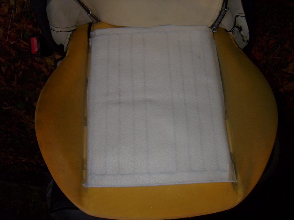

Купил набор для 2-х сидений Емеля УК-2

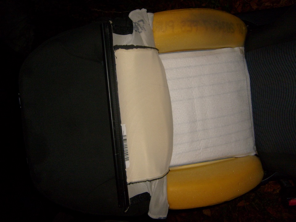

Решил ставить под обшивку сидений. До момента установки я не ожидал что обшивка снимается настолько долго и напряженно. Начал с водительского сидения, пришлось его вытаскивать из машины для этого.
Прикрепляется на скотч кооторый закреплен на обогревайке, и поджимается все самой обшивой, размеры элементов вышли идеальными.
Больше всего сил и нервов потратил, это со спинкой, что бы снять обшиву.
Второе сидение делал уже на опыте, не вынимая его из машины, т.к. спинка опрокидывается в перед и сидуха тоже опрокидывается.
Провода проклыдавыл вдоль центральной консоли прокладывая провода в гофрах.

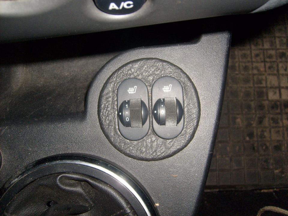

2-й вопрос встал куда устанавливать эти регуляторы режимов.
Устанавливать в места штатного нахождения регуляторов на сидухе с переди с низу, не хотелось, по той причине, что регуляторы выглядяит цивыльно, режим включения не видно, цвет влюченого диода соответствующий включеному режиму не видно, но габарит регулятора не позволял установить куда хотелось.

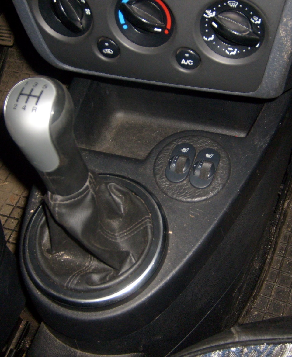

Поставил я регуляторы вот сюда…
Вместо стакана для пепла, т.к. я не курю, он мне никогда не пригодится, и валялся у меня внем мусор, я установил эти регуляторы.

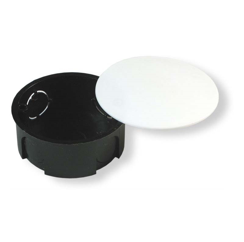

Взял за основу коробку для проводов
Как оказалось она практически идеально подходит по диаметру.
Вырезал отверстия с помощью раскаленного концелярского ножа, а после этого обтянул все ЭКО кожей.
Подключение к проводке авто, самое ответственное: я делал в щитке предохранителей, подключался без разгрузочного реле (хотя он есть в комплекте) напрямую. Ток брал с провода предназначенного для питания прицепа, в котором появляется напряжение после включения зажигания.
Изначально думал что прогревать через обшиву и чехлы будет плохо, ан нет, прогревается оч быстро. Последовательность работы сидух у меня такая, завожу, колесико вперед на режим 1 (от 0 до 4) регулятор мигает красным, т.е включен максимальный режим на 4 минуты для прогрева, после этих минут загорается тот режим который включен. У нас уже температура опускалась до 13 градусов, режима 1.5 хватило сполна что бы ехать комфортно не поджаривая 5 точку. При повторном включении зажигания сидухи не греют пока не крутанешь регулятор.

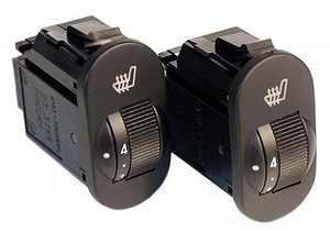

Вообще круто, я месяц назад такой же подогрев вживлял, подскажи ты когда первый раз переводишь ролик на 0,5 у тебя горит красный индикатор или зеленый ?
Я пока переводил с 1 на 1.5 на 2 и обратно, и начинает мигать красный индикатор, 4 минуты, а потом горит зеленый. На 0.5 помоему просто горит зеленый, без мигания могу проверить точнее, а у тебя как?
Какогда первый раз переводишь индикатор, у меня он горит красным, типо на максимуме, потом двигаешь в ноль и обратно, тогда индикатор зеленый.
в фирме производителя сказали, что так и должно быть) у меня такая же фигня
Во во, это наверно чтобы человеку быстрее согреться и не вести колесико до 4 положения))
Именно. и колесико не дергать лишний раз. Но у меня когда переводишь на 1 деление мигает красным, а когда на 2 деления то уже включается конкретный режим.
