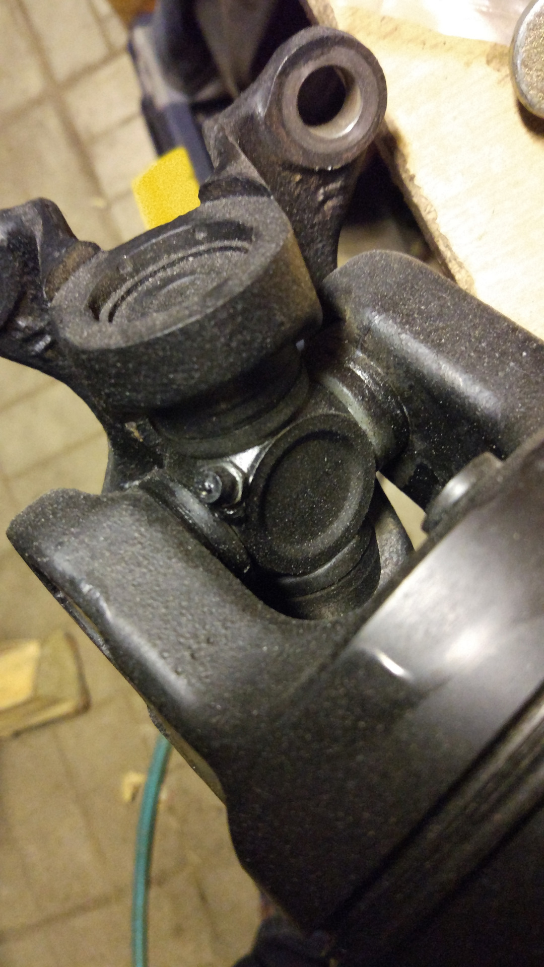

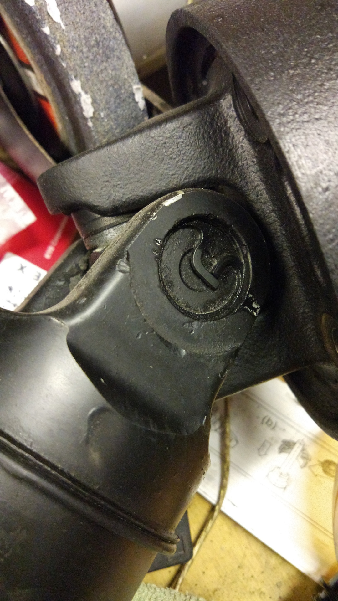

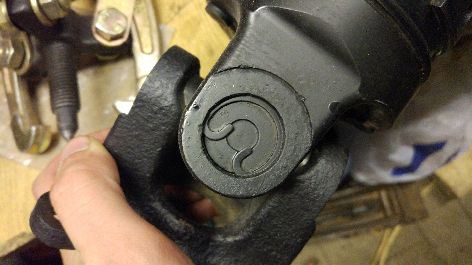

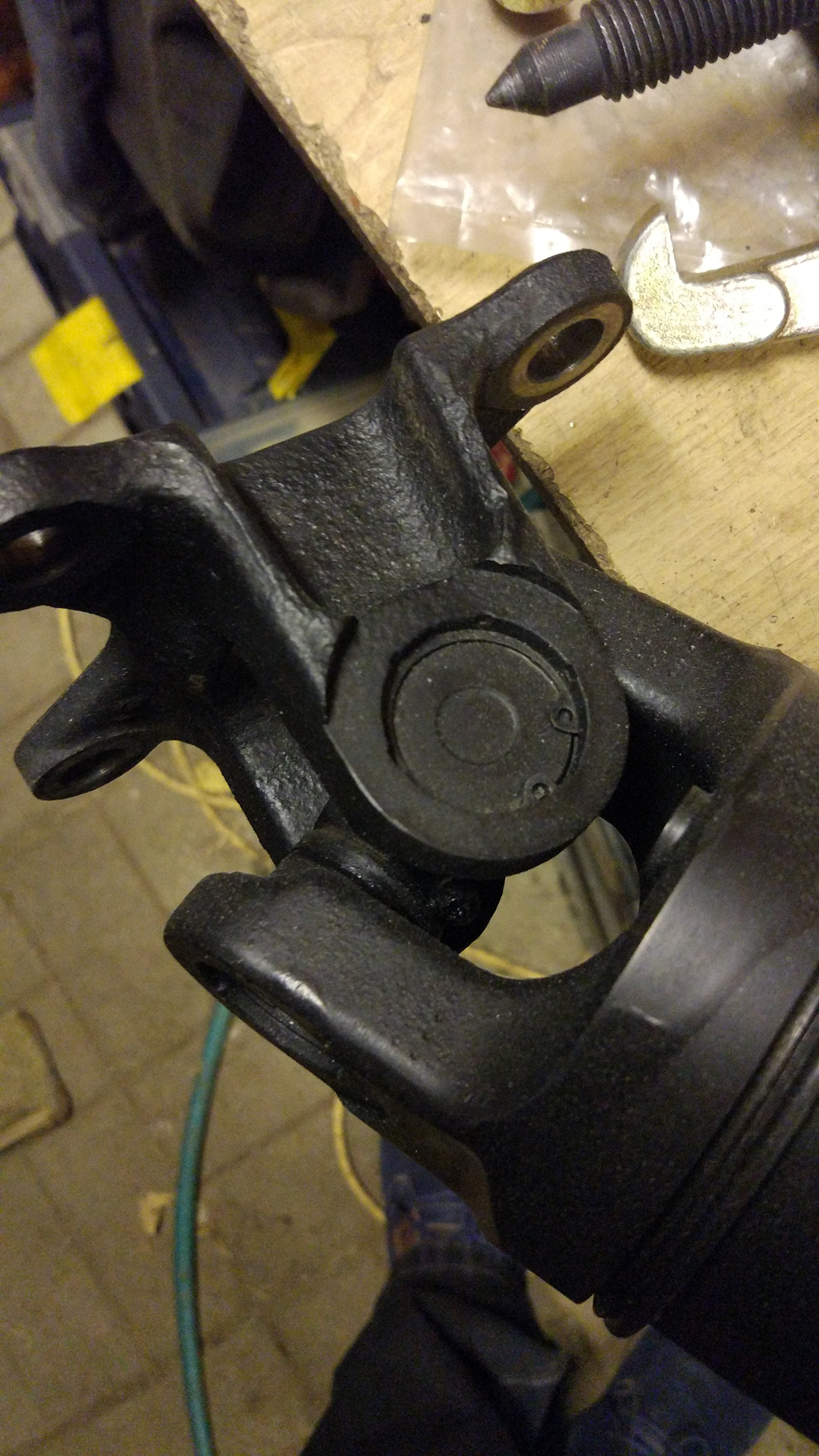

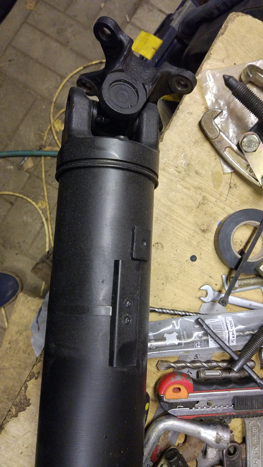

Заскрипела у меня задняя крестовина на заднем кардане. Оказалось, что на моем кабане необслуживаемые крестовины. Начал звонить в конторы по ремонту карданов и узнавать стоимость замены. В Карданбалансе зарядили 16000р! Вообще обурели! Начал обзванивать дальше, но меньше чем за 10000р не нашел (за замену двух крестовин). Огорчало еще то, что все поголовно дают гарантию 6 мес. Имхо это нне разговор вообще. Что, через год заскрипит крестовина и еще 10к отдавай? Ну уж нет. Начал поиски конторы, которая переделает крестовины на стопорные кольца. Нашел rem-balance.ru. Замена двух крестовин с проточкой под стопорные кольца обошлась в 13000р. Балансировочные грузики это что-то с чем-то — кусок говна на саморезе и хомуте.
Крестовины Maine Coon G20003 27x74.6, шприцуемые. Наименование крестовин еле выбил из работников. Крестовина 630р, а они ее продали мне за 2000р)) Ну да пофиг, главное теперь можно менять самому.

Просто мой кардан кернили много раз-проточить то проточат (таткардан), но гарантию не дадут. Поэтому или еще раз кернить или под внутренние кольца. А крестовины ужу купил-не выкидывать же

А смысл искать? Кардан изначально необслуживаемый. Там крестовины под кернение. Чтобы самому нормально закернить нужна специальная оправка для кернения. Иначе из этой затеи ничего хорошего не выйдет.

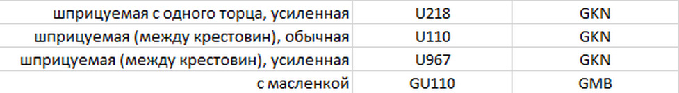

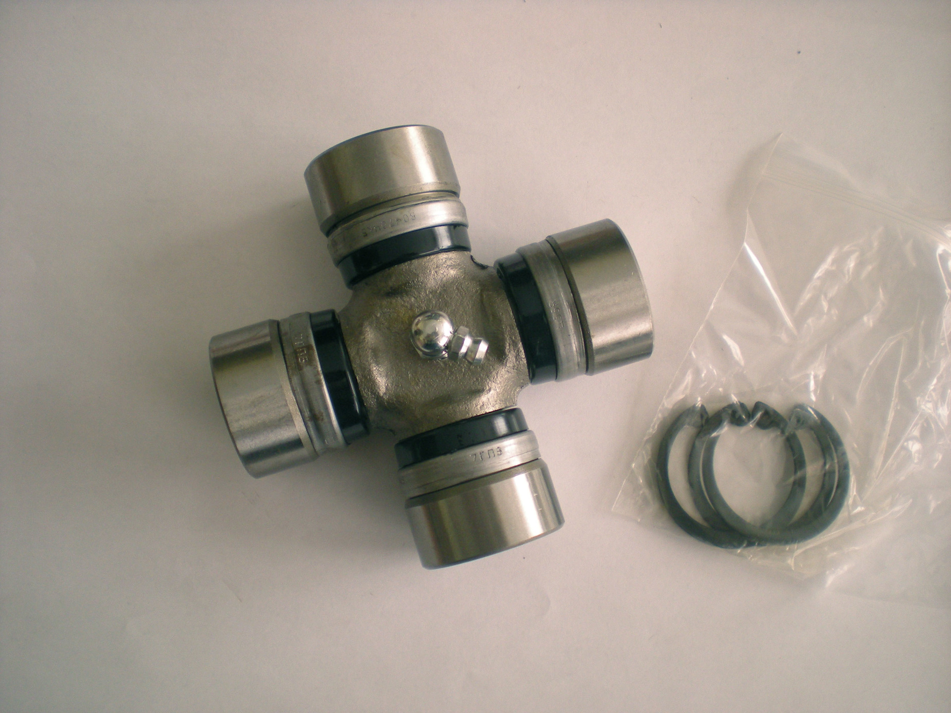

Вот еще какие нашел крестовины под стопорные кольца:

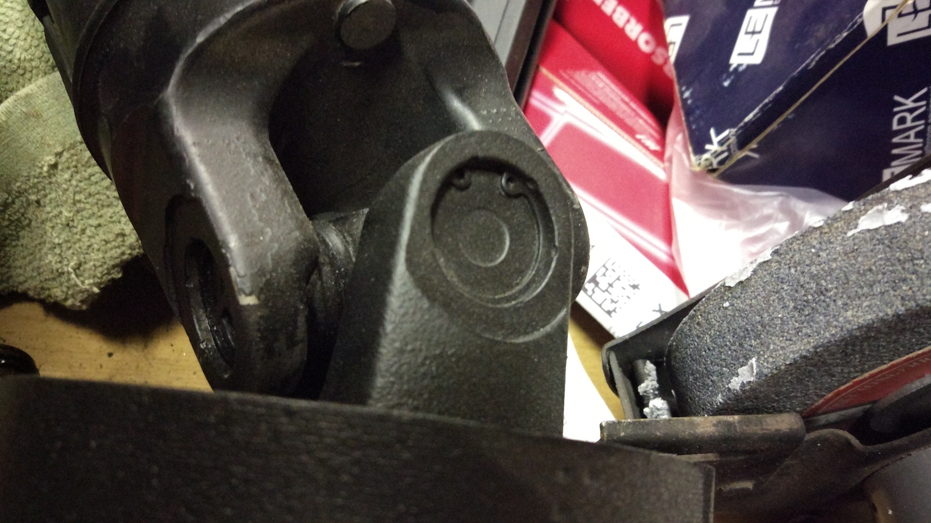

Шприцуемая, если только отсоеденить кардан.
Я думал шприцется легко, но не так все просто т.к кончик шприца не пролазит
А если домкратом поднять жопу? Кардан будет изогнут… так не получится?
В сервисе проще снять его и прошприцевать

Именно этот вариант не шприцется?
Или есть еще такой
В итоге шприцевать не получается
Даже если сняли кардан
Не проходит насадка для шприцевания

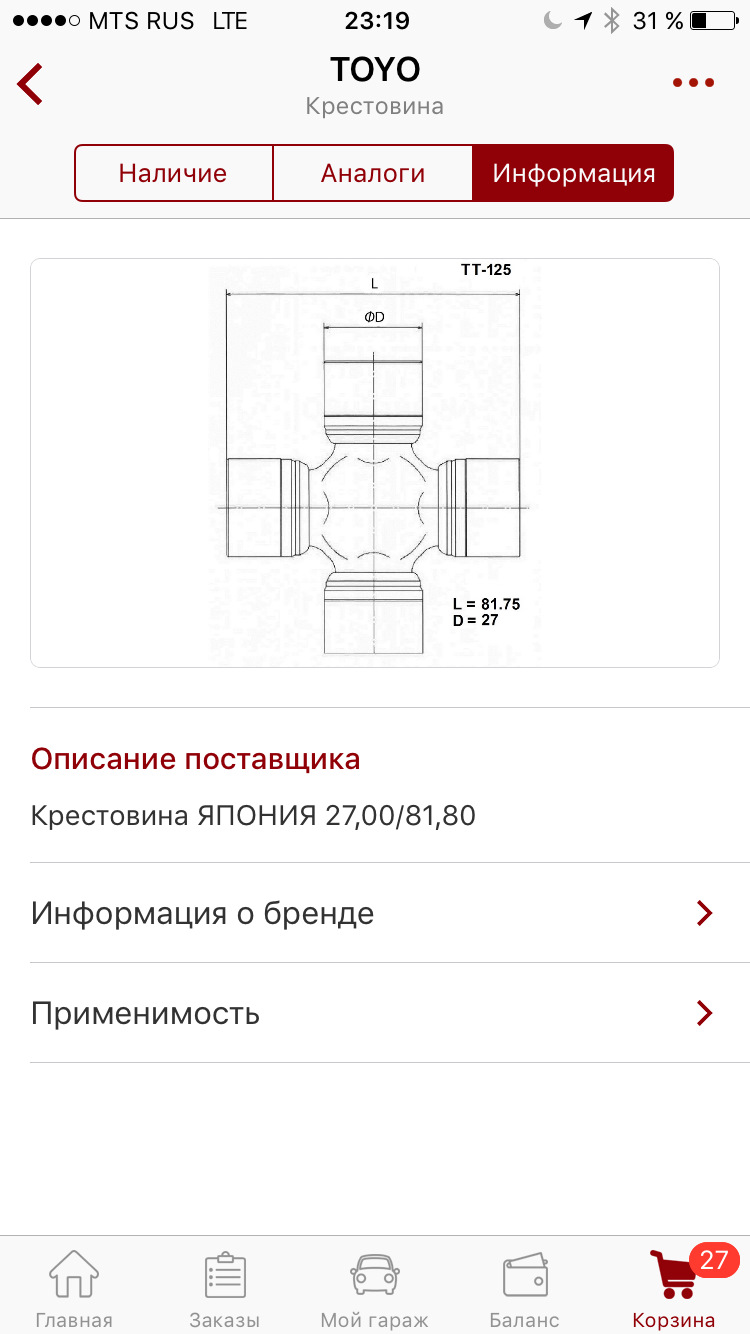

Те надо если ставвит то чтоб с торца по типу TT125
Да
Такой вариант был бы идеальный

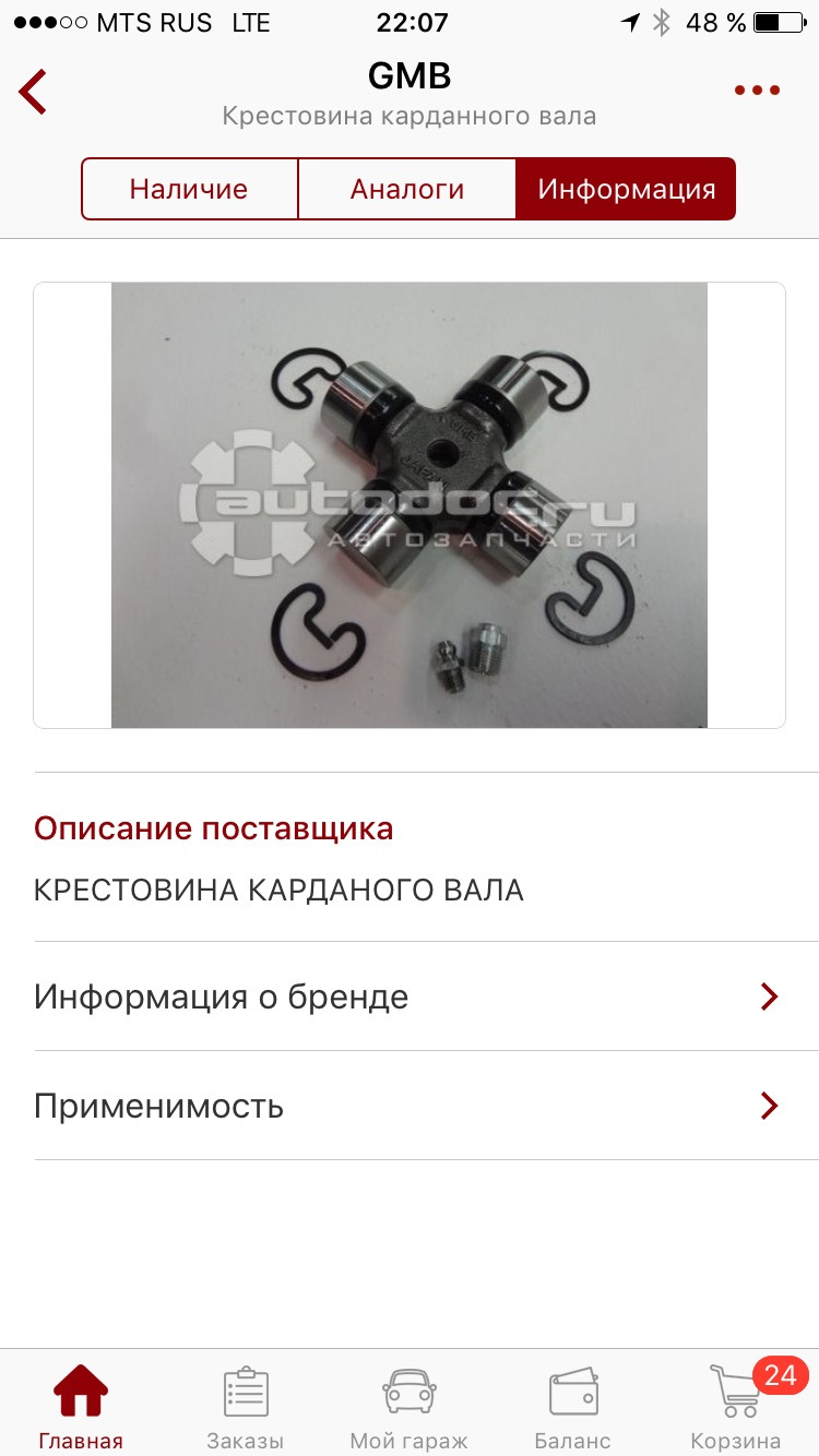

Хочу ее поставить вот только не прйму влезет ли она размер 27х81.75

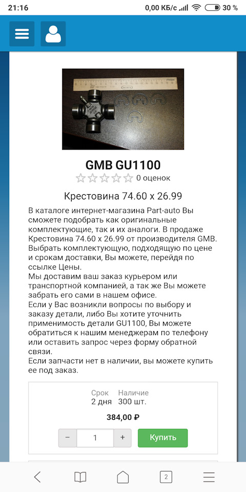

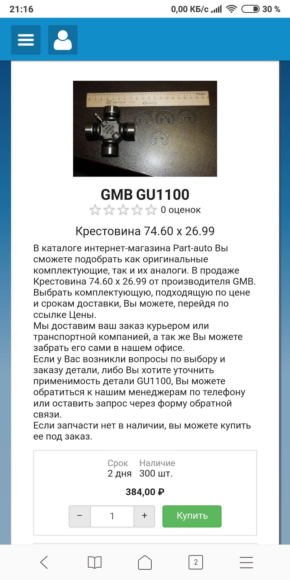

У меня GU1100
И вроде у него размеры 26,99 на 74,60
Выглядит она слабенькой- сама часть где крест

А если такого типа получится подлезть?
Там очень мало места даже при снятом кардане
А сосок у шприца большой для этого отверстия

Вот оказывается где косяк то! Есть в приноде насадка для шприцевания! А её вам и не отдали
Есть она, всеравно не достаёт шпириц до нее
