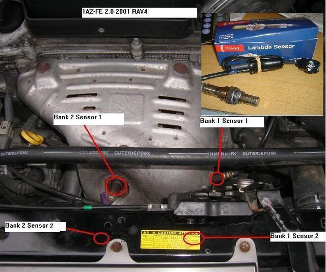

Верхние датчики — не совсем лямбды. Это Air Fuel Sensor, немного по другому считают, грубо говоря. Туда ТОЛЬКО СВОИ СОБСТВЕННЫЕ. Denso 0242 — верхние. Нижние можно и бош универсальный, ибо там лямбда.
На Д4 так же?
Скорее всего да, но их там не 4, а 2.
А какие тогда 2 надо не подскажите?:)
Такие же. Один широкополосный, другой — обычный.
То есть два Denso 0242? Это их номер по экзистам?
Нет. Один 0242, второй 0109.
