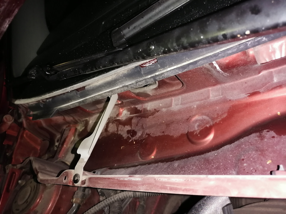

2 — НЕ любителям кондиционеров:

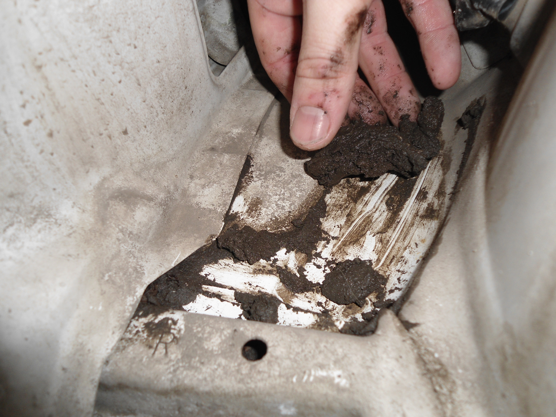

Грязь имеет свойство скапливаться где не надо, а за 15 лет забивает все щели где мойкой не промоешь и шлангом не подлезешь. Также интересный конструктивный недостаток — это жёлоб забора воздуха, что под дворниками. Если там и будет немного воды — то с обратной стороны жёлоба стоит горячий двигатель, который подогревает эту жестянку, и "увлажнитель" к вашим услугам — уличный воздух, обогащенный горячими парами воды затягивается в салон и оседает на стеклах! про точку росы рассказывать не буду)))
Итак, где копать понятно, а вскрытие покажет что делать. Но заранее куплен "StP барьер 8мм для теплоизоляции этого жёлоба.

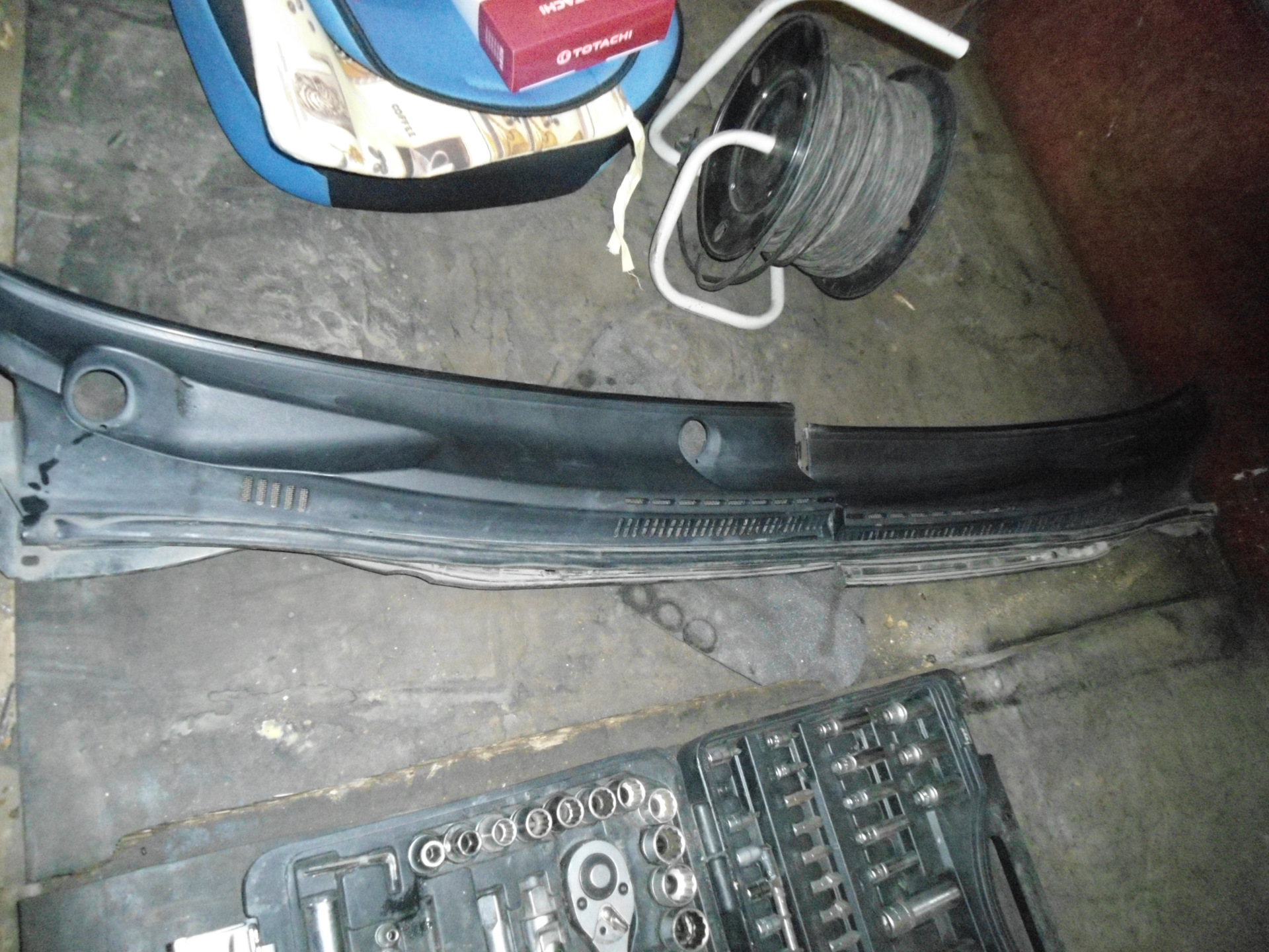

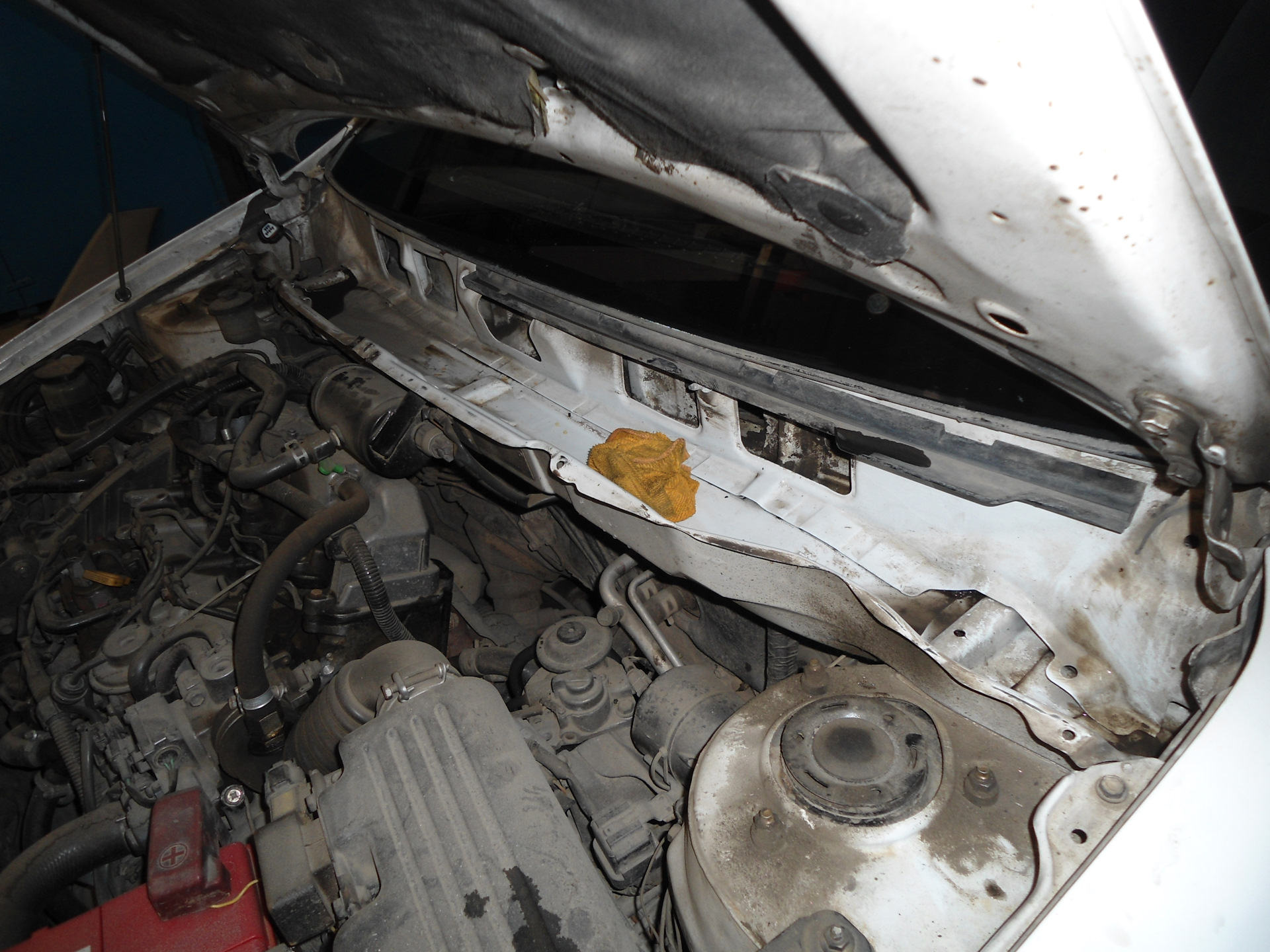

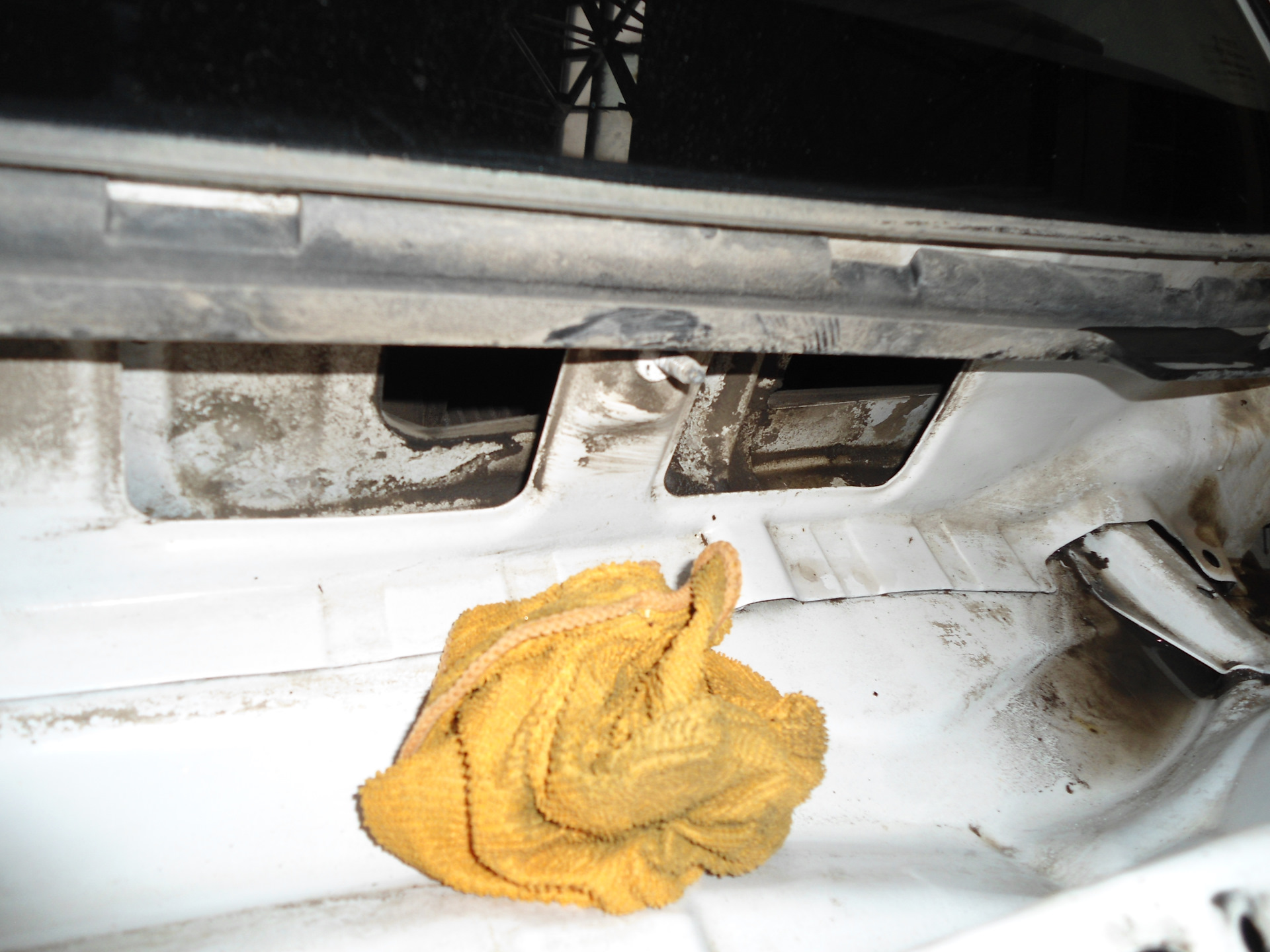

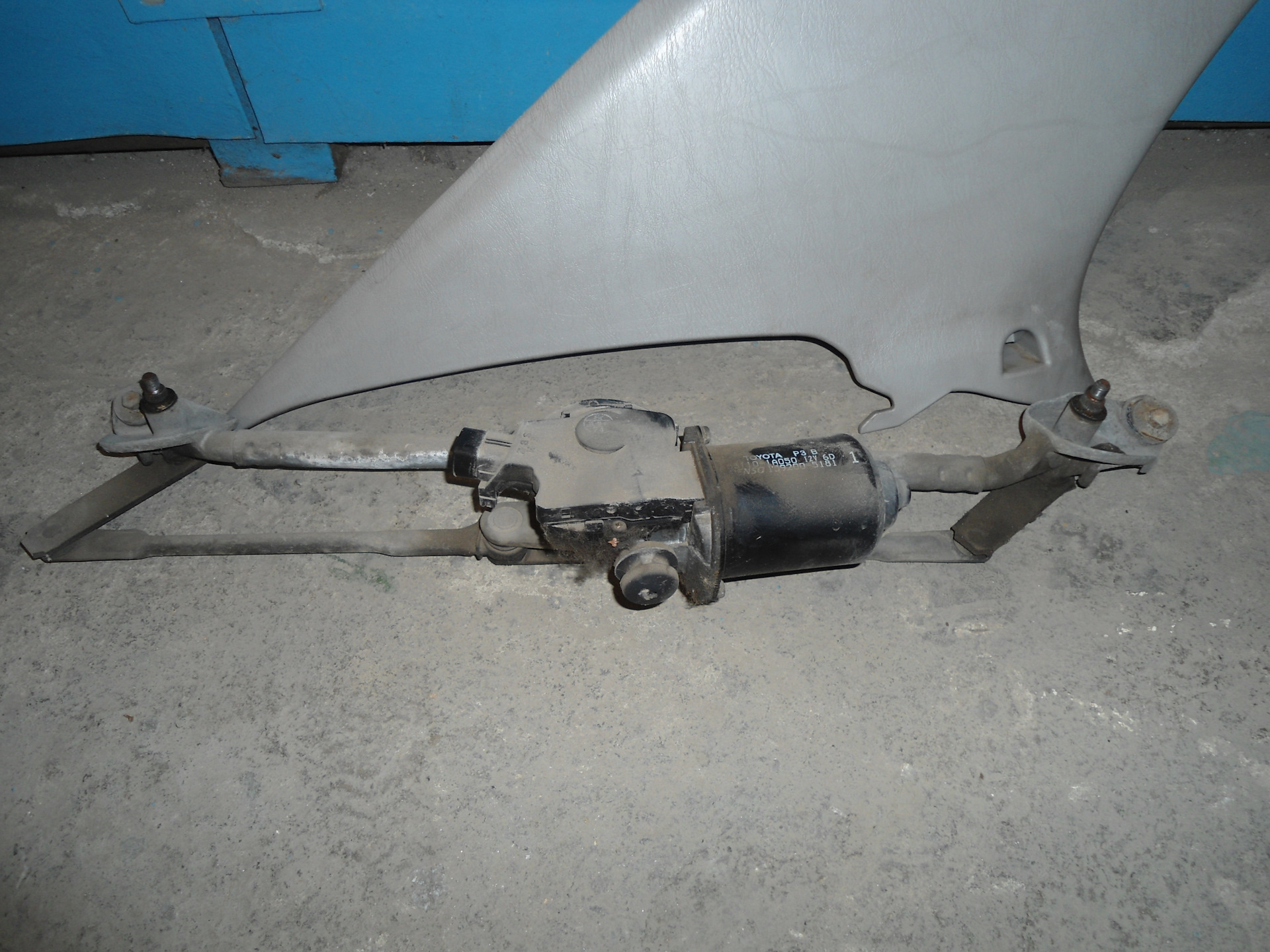

Снимем дворники, снимаем пластиковую накладку, снимаем трапецию и офигиваем!:
Я конечно не ожидал, но:
Итак, мы офигели

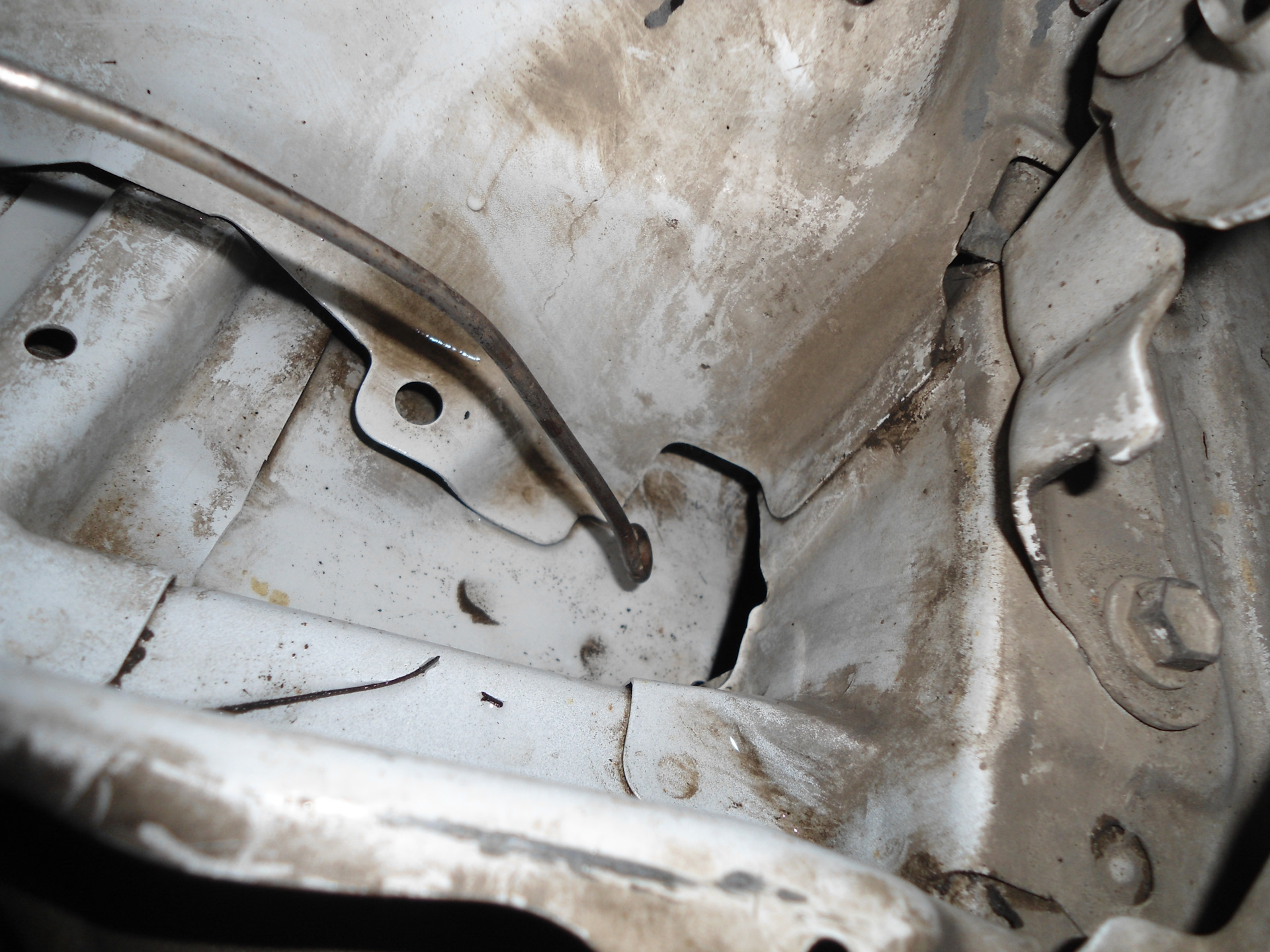

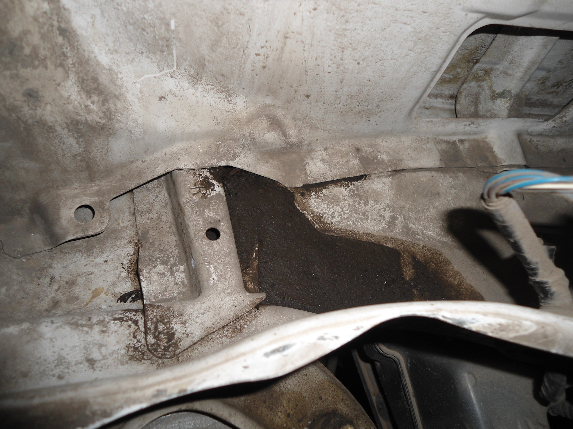

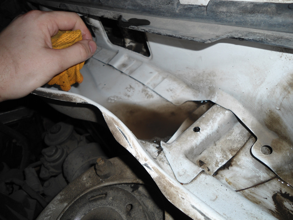

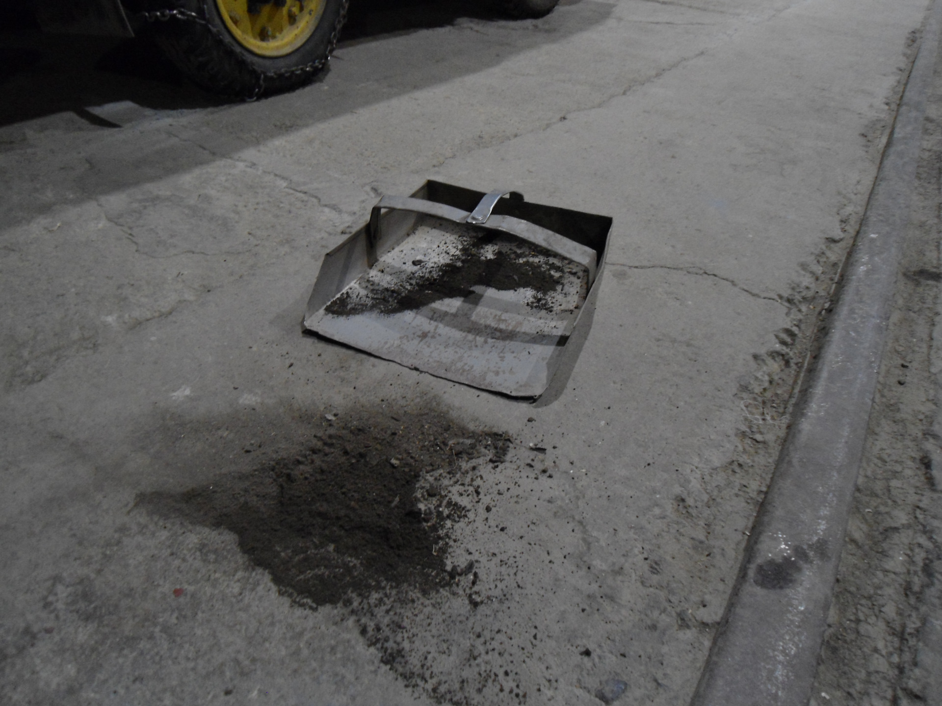

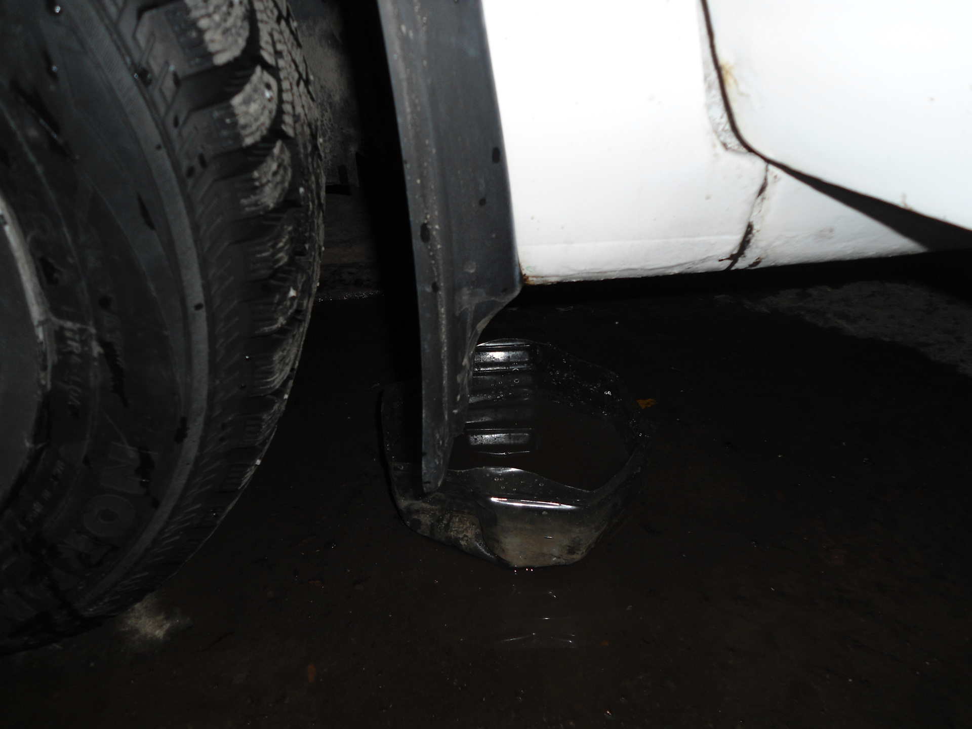

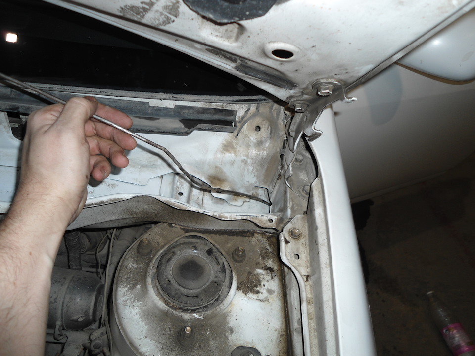

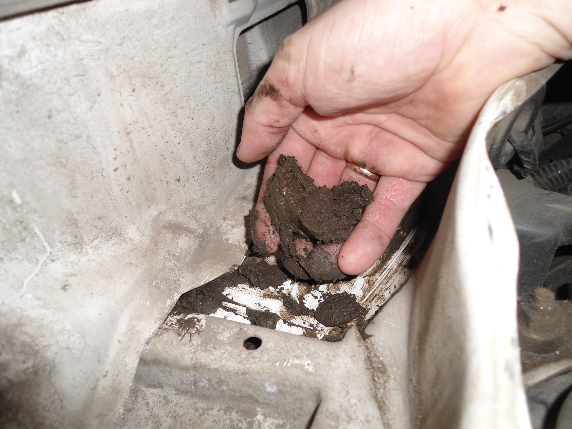

И давай значит грязь вымывать, литр, два воды, смотрим под машину, а снизу сухо! Да ну нафиг! Значит еще и забиты каналы слива воды вдоль крыла. Прочищаем и их:

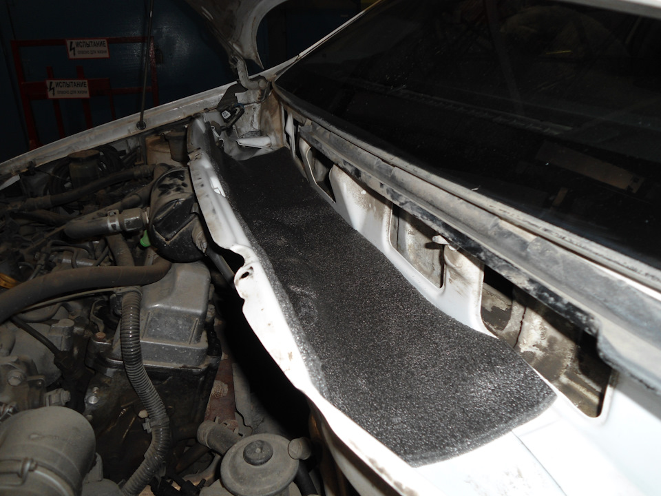

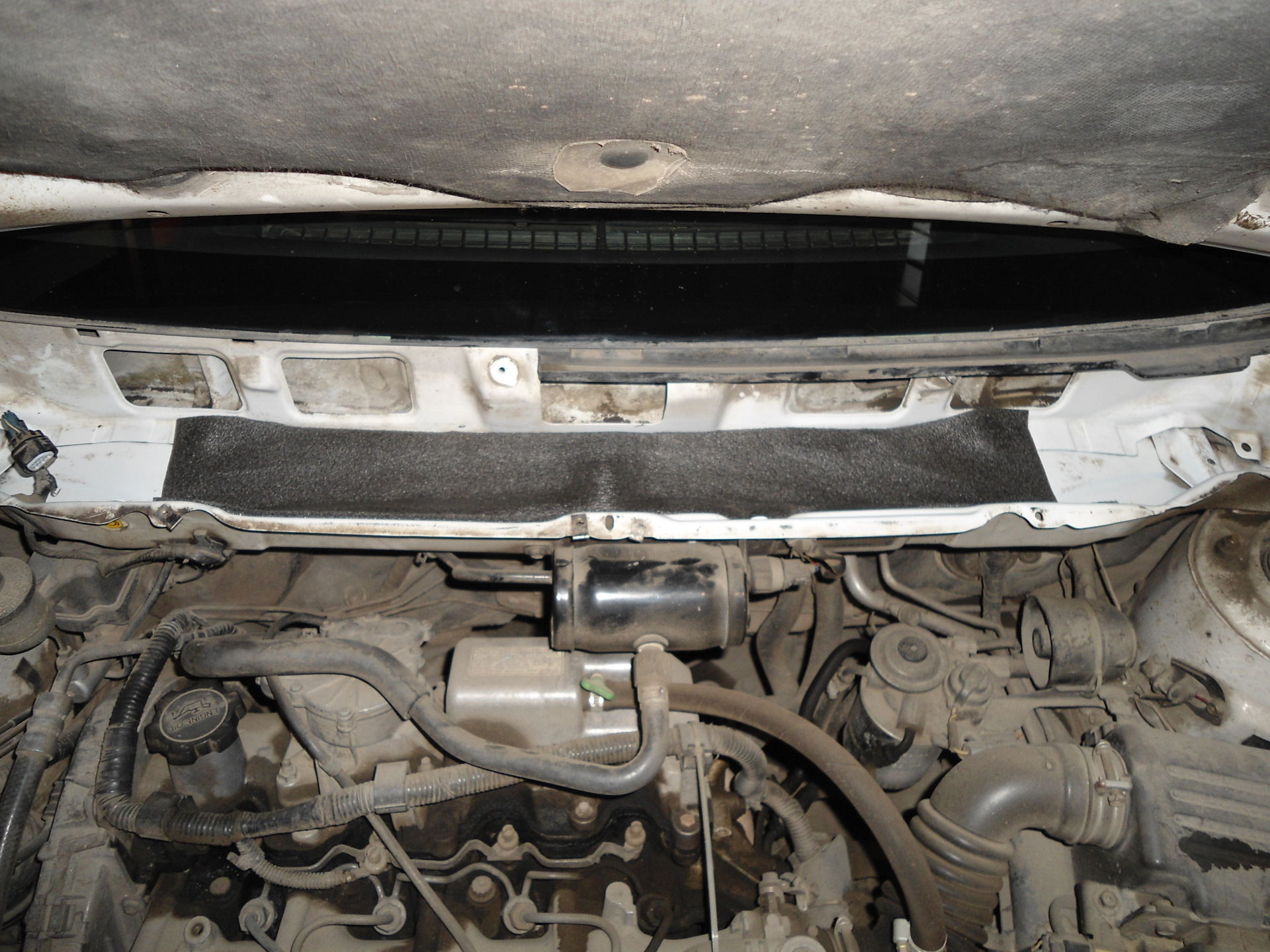

Пролил литров по 10 на каждую сторону, вымыл жёлоб, вымыл сливные каналы, чтобы нигде вода не застаивалась. И для более высокой теплозащиты заклеил кусок жёлоба "барьером".
Отогнал машину в сторону, грязь подсушил и начал собирать:
Итог: А теперь больше НЕ потеет! Ни в дождь, ни в снег! И даже не надо включать кондиционер!

В дополнение скажу под крылом сверху есть отверстие, куда прутом 0,4 мм ткнул и всё прочистилось моментально
У меня под пластиком было чисто, но в крыле стояла вода до самого сливного отверстия потыкал туда проволокой и вода полилась пол литра примерно, там стояло, из за локера в самом верху практически где чашка стойки… То есто забилось практически в крыльях что ли…

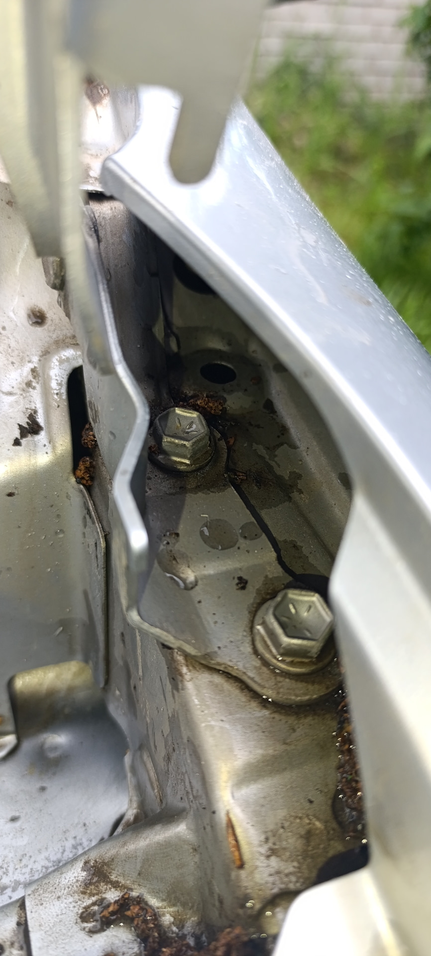

А я не смог трапецию дворников окрутить- болты что ее держат закисли намертво и сломались…пришлось высверливать наваривать гайки
Ну значит есть разница японка или европейка))) шучу))) тоже с трудом откручивал, боялся что грани на болтах завернет…
У меня не грани свернулись а полностью головка от резьбы.

Делал ту же манипуляцию, только через низ — снимал заднюю часть передних подкрылков и прочищал каналы через низ — и потливоть у машины пропала и запах кого то мёртвого :)) было забито дохлыми мухами, кузнечиками и мошкарой …
Во — во ! Мух там тьма вымылась!
А у тебя в салоне чё дохлятиной не пахло ? Я у себя всю эту байду только из за запаха развёл :)) думал какая-нибудь мышь или змея сдохла … а это всего лишь мухи :))
Не, там мухи в грязи похоронены были, не пахли))) или уже разложились до конца… Там вообще пока непонятно чем пахнет…
У меня мухи были относительно чистые — грязи было мало :)), но очень вонючие …

Ты уверен что там нужен барьер? Это же губка)мож без него все будет ок)
Там короче в запасе еще лежит вибра 2мм битумная, с фольгой, вот если что, то её зафигачу поверх барьера. А так по сути дела, губка, да, но верх в принципе не гигроскопичен. Не должна она как губка себя повести…
seregik80
А, кстати — вообще я хотел его заклеить снаружи, где двигатель, что возможно потом и сделаю. Через пол года вскрою жёлоб посмотрю что там с барьером, если что, переделаю.

Что за борьер, извиняюсь не понял?
В линейке продукции компании StP есть материалы для виброизоляции, шумоизоляции и теплоизоляции — материал под названием "барьер" как раз для теплоизоляции служит.
