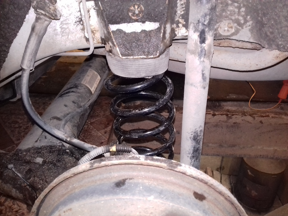

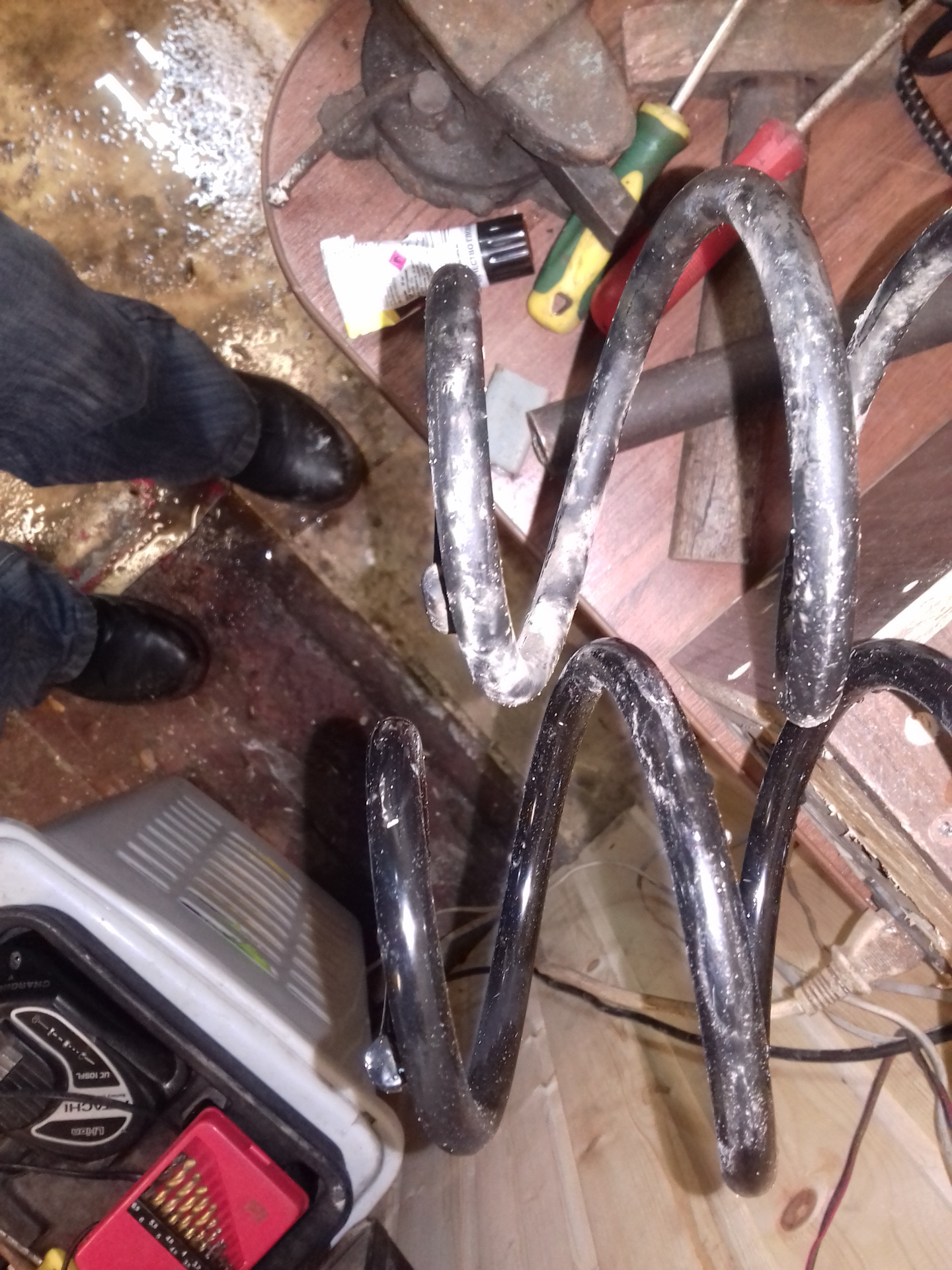

Думал почему зад присевший, , может пружины? Решил менять на дизельную версию . До замены расстояние до центра арки было 69,5см. Визуальная разница между пружинами 1.5см. После установки клиренс до центра арки стал 70см.5мм Карл!5мм и все. Поездив день разницы не заметил ни какой между пружинами. Может под весом будут другие ощущения.
Пружины KYB rh6072. 1400 за штуку. Зря потратился.

Это сомнение компенсирует разница толщины витка, пружина плавнее
Не вопрос, подсказываю:
Штатные пружины на фьюж RH6071 виток 10,25, d/L 113/328
proficars.ru/parts/info/kyb/rh6071
Есть подлиннее RH6072 10,25, 113/344 proficars.ru/parts/info/kyb/rh6072
Сеат леон/Гольф 4 RH5535 11,25, 111,8/332 proficars.ru/parts/info/kyb/rh6072
Ну и для самых отчаянных лИфтеров подвески (но будет жОско, смотри виток) Гольф Тоуран RH5550 12.5 113/357
proficars.ru/parts/info/kyb/rh5550

Спасибо . Думаю подобрать пружины, чтобы приподнять немного авто . И не использовать при этом проставки под пружины .
Рекомендую от Леона, и ни в коем случае не используйте бафферы, они снижают эффективность пружины, они её душат.
Но длина пружины RH5535 чуть короче чем на фьюжене RH 6072?
Я поставил на зад пружины от сеат леона. Длина пружин одинаковая со стоком, но диаметр прутка на 0,5 больше. Результат положительный, пробоев нет, с полной загрузкой просадки до отбойников нет, не долбит. Можно еще экспериментрировать с пружинами от гольфа4. Подбор делал по каталогу каябовскому, там тип, длина диаметр пружины и прутка указан. Пружины брал на разборке по 500 ре летом. Никаких дополнительных проставок не ставил, штатные резинки встали как влитые.
