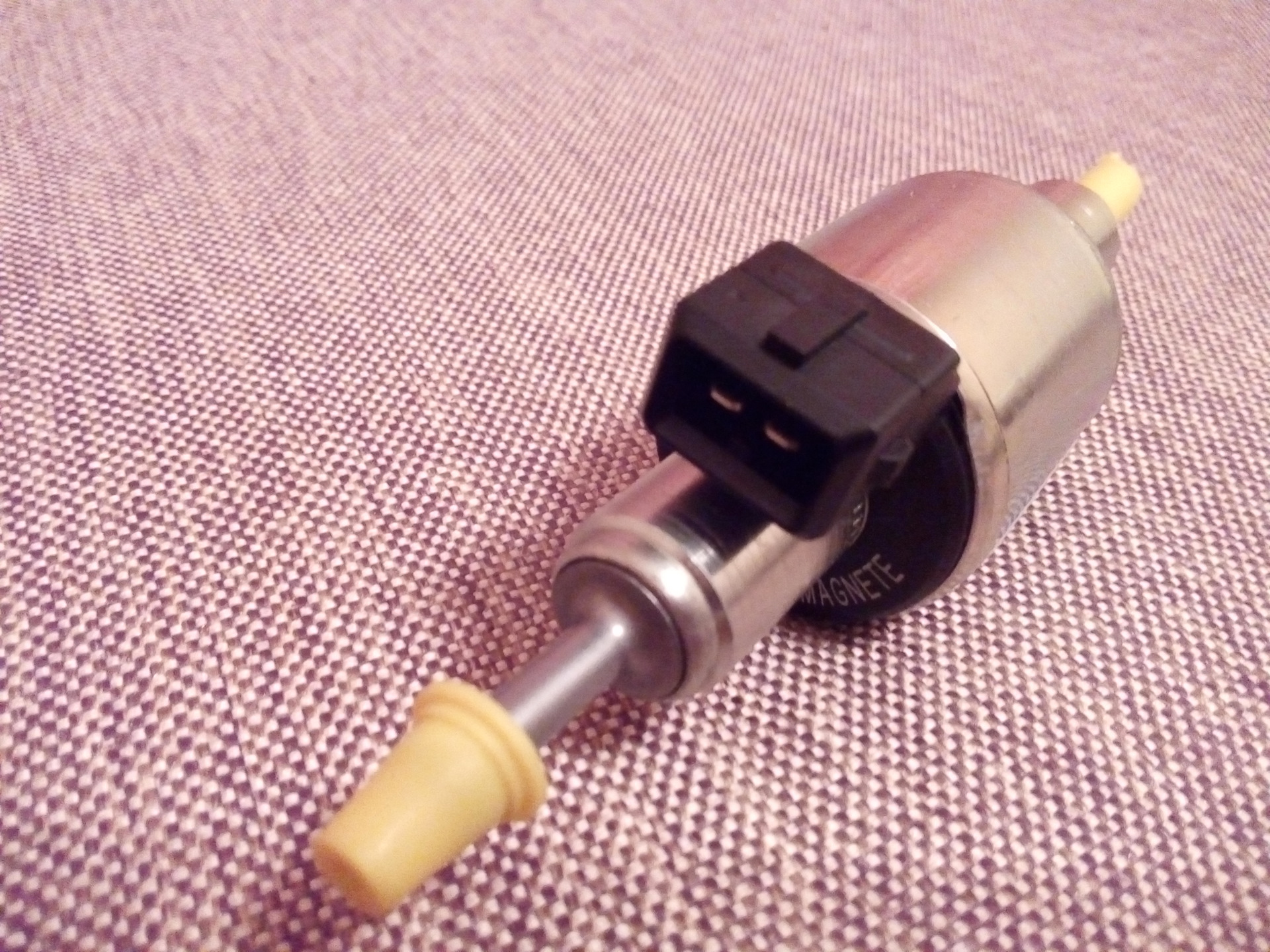

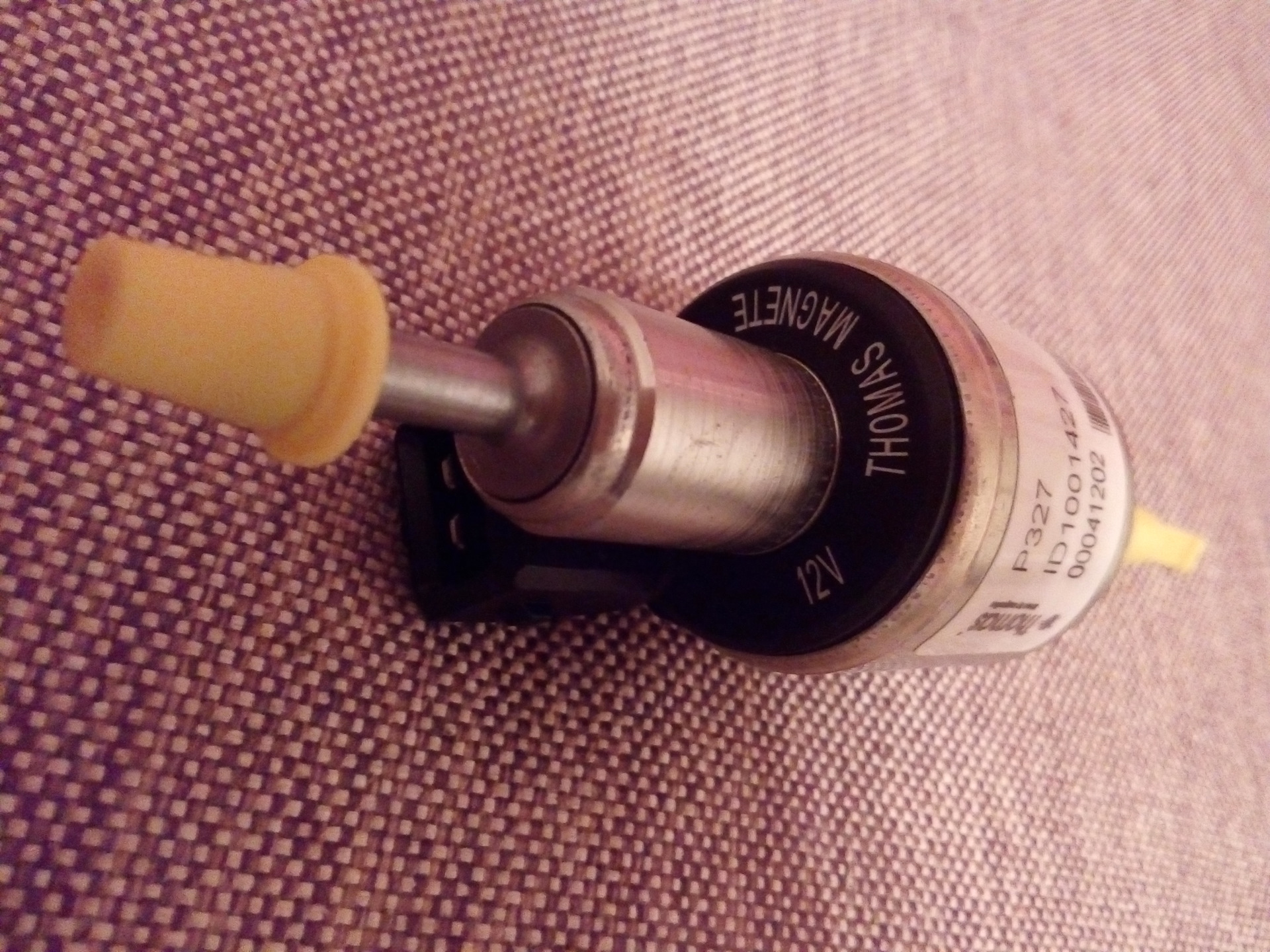

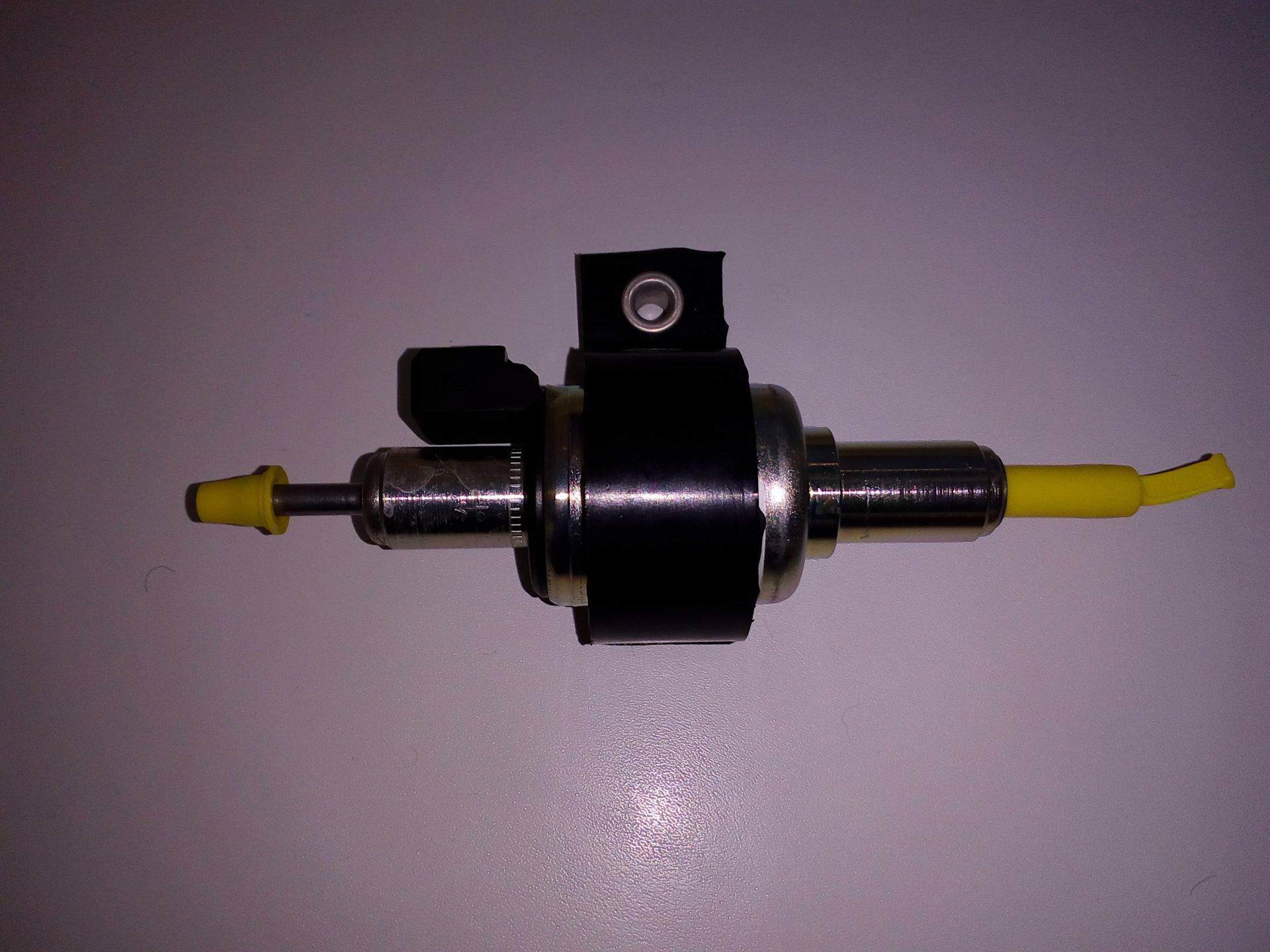

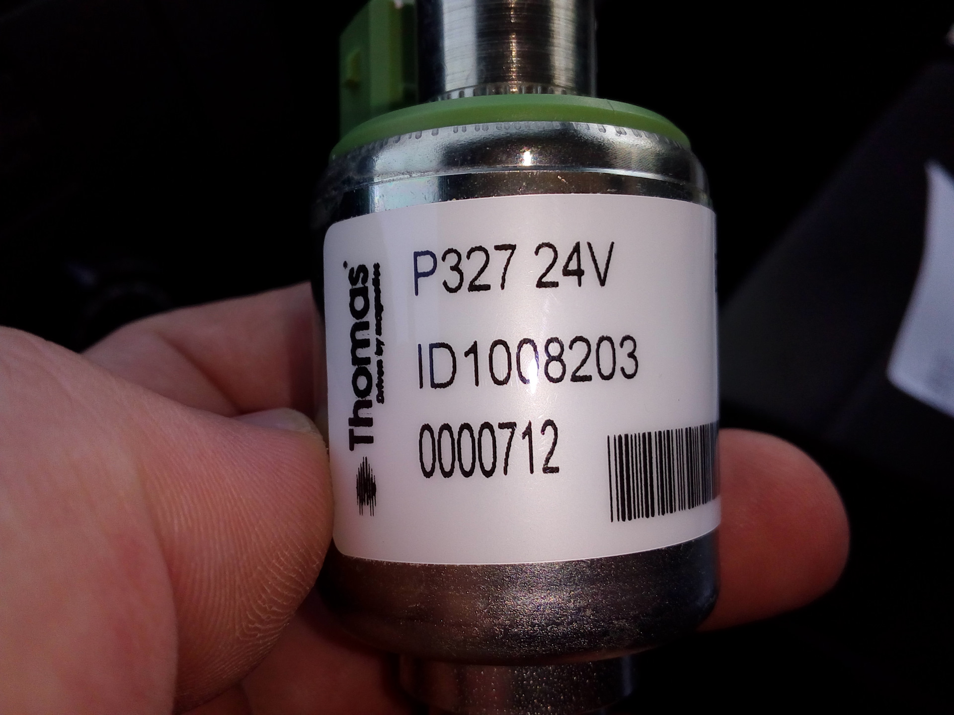

На следующий день я связался с отделом логистики отправителя и сообщил что бензонасос мне прислали не тот что я заказывал, в накладной написано Р327 12 В, а прислали на 24 В. Сотрудник отдела логистики все перепроверил и сообщил, чтобы я написал заявление на возврат и отправил им по электронной почте скан. Бензонасос также попросил отправить им обратно транспортной компанией за их счёт и когда его проверят мне вышлют замену также за их счёт. Я конечно попросил чтобы как то все ускорить так как вина их что бензонасос не тот и ждал я итак долго пока они отправляли и пока он пришёл. В итоге я отправил скан заявления на возврат и бензонасос производителю через транспортную компанию и когда он уже пришёл производителю в Самару через 4 дня, мне позвонили из транспортной компании и сообщили что мне пришла посылка из Самары, то есть мою просьбу выполнили и получается отправили бензонасос не дожидаясь пока моя посылка вернётся. Пришедший бензонасос был установлен взамен неисправного за 10 минут, машину пришлось загнать на уличную эстакаду и менять на морозе так как больше негде было. После замены бензонасоса Бинар запустился как положено, пузырьки воздуха вместе с бензином стали двигаться в топливной трубке. На подсевшем аккумуляторе ещё не проверял как будет запускаться, но думаю что должно быть все нормально.
Thomas P327 12 V
Вместе с новым резиновым кронштейном

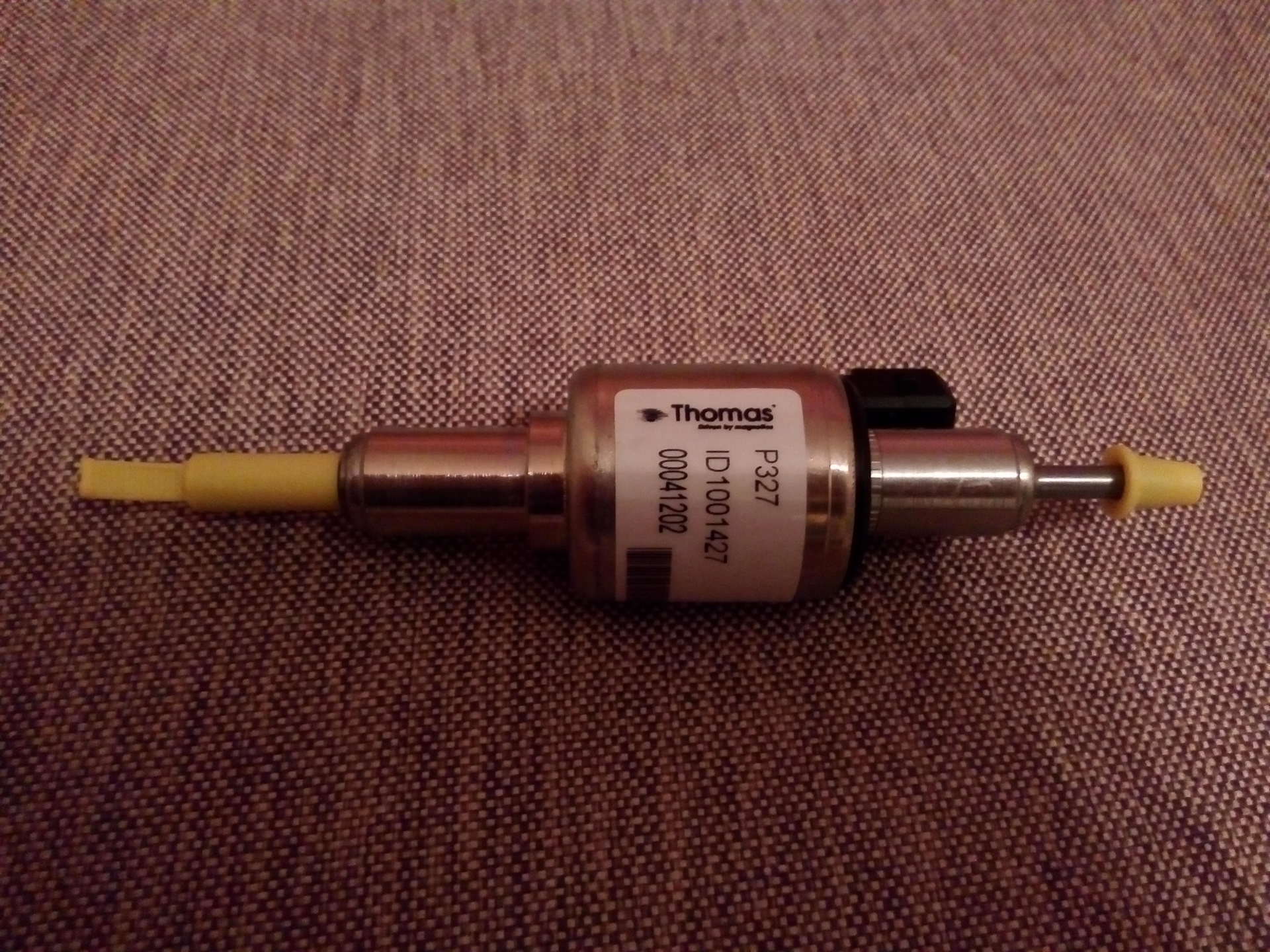

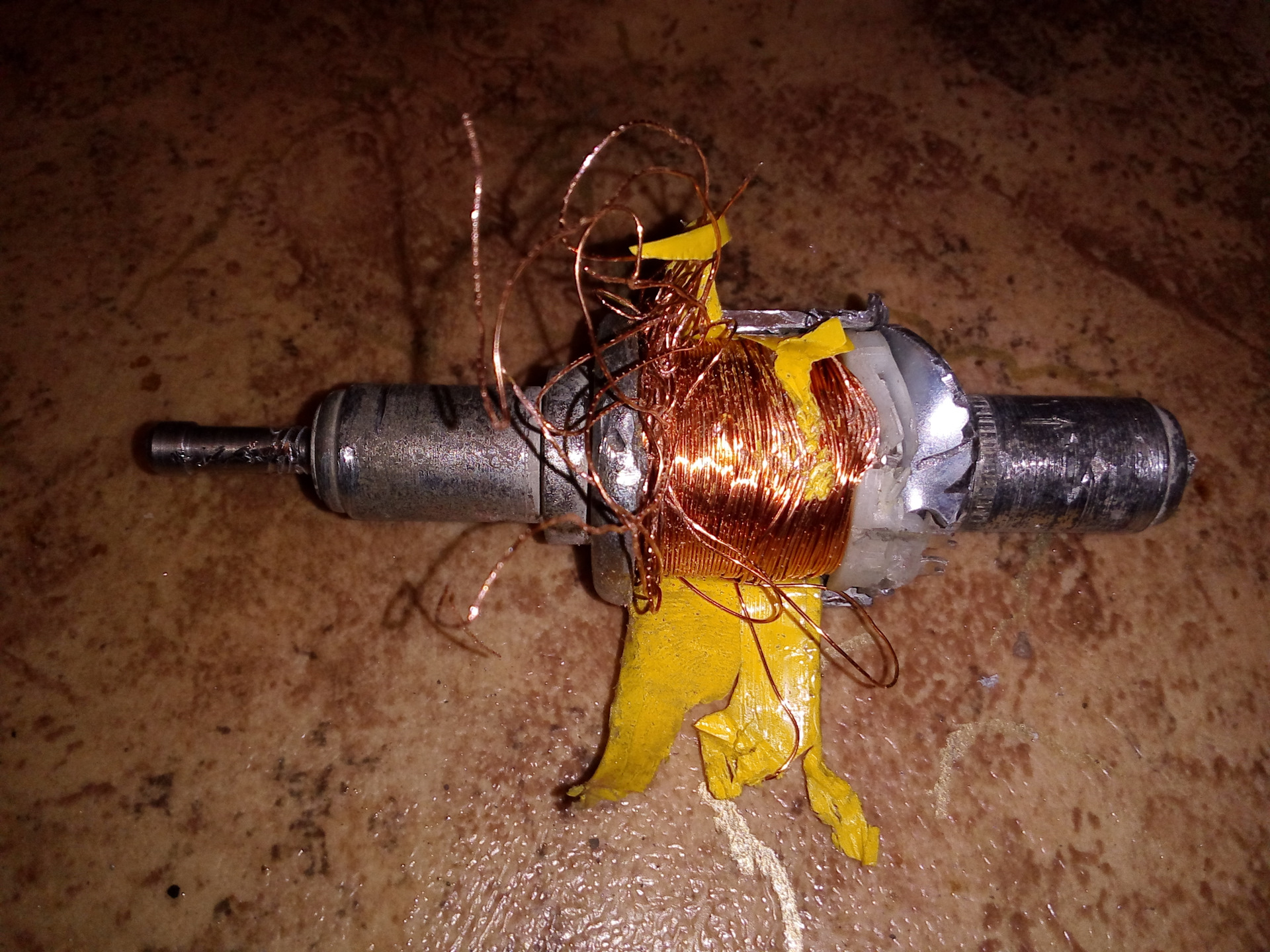

Старый неисправный бензонасос думал разобрать и отремонтировать или хотя бы выяснить в чем причина неисправности. Завальцовку отогнул ножом вытащил пластиковое кольцо с надписью и разъемом и на этом все, дальше я не смог его разобрать не повредив, да и даже повредив распилив пол корпуса бросил, надоело с ним возиться так как больше ни чего вытащить из него не смог, в общем сделано так чтобы его живым не разобрать.

А врезан забор топлива в бак?
Конечно врезан через бензонасос www.drive2.ru/l/458261329245919709/
В баке есть разряжение и с толстой магистралью может периодически вылетать н13, если еще и что то попадет под обратный клапан в насосе будет вероятнее.
Как только установил все нормально работало, видимо как насос стал помирать и плохо прокачивать стала ошибка лезть
Смысл родной прозрачной трубки в том что её можно смонтировать так чтобы в магистрали не было воздушных мешков, т.е. режется острым ножом, строго перпендикулярно и трасса стыкуется вплотную.
Так и медную можно так состыковать у неё внешний диаметр такой же. Смысл родной трубки в том что у неё маленькое внутреннее проходное сечение и бензин держится в ней за счёт капиллярного эффекта и ещё за счёт маленького диаметра намного быстрей прокачивается так как бензина для заполнения трубки нужно меньше.
При нормальном насосе я не замечал разницы в работе на разных магистралях, только при первичном заполнении.
Замечал что с медной трубкой запуск дольше чем с пластиковой и ещё если долго не пользоваться из медной бензин стекает или испаряется и потом долго запустится не может пока не накачает
