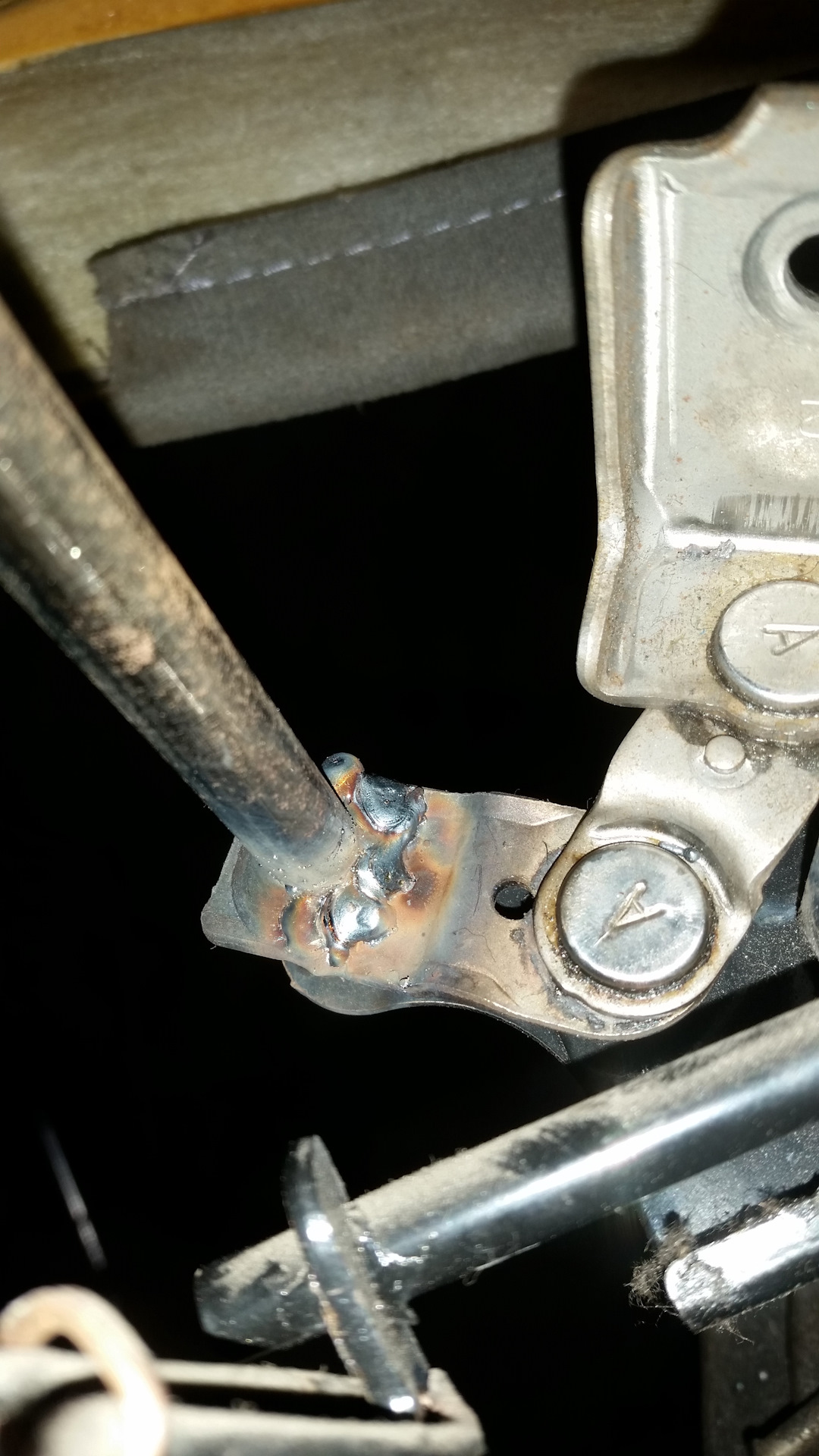

Ремонт сидения:
лопнула передняя регулировка сиденья и так быстро было приварено назад )

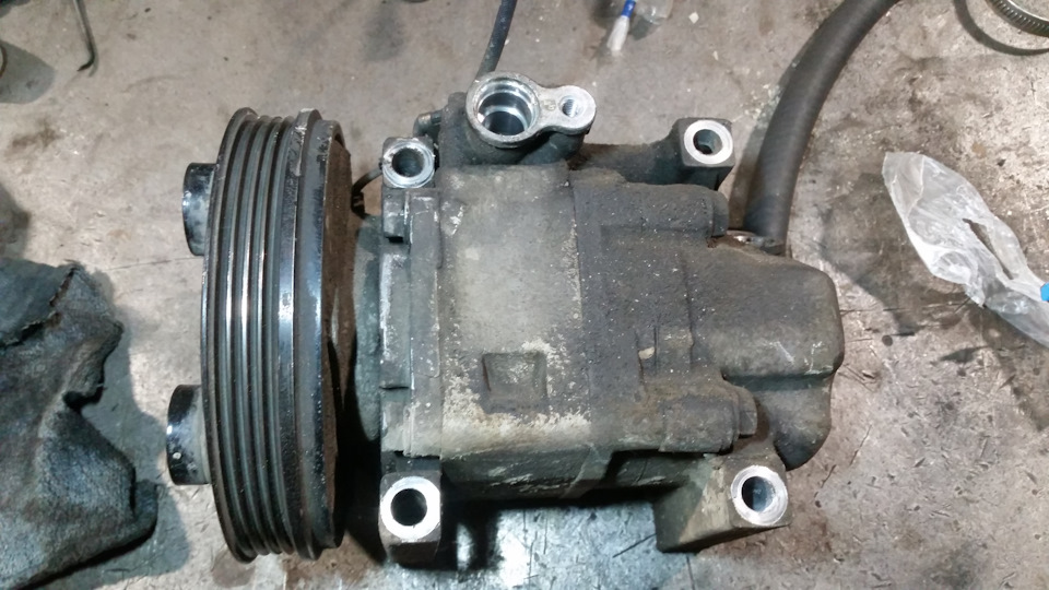

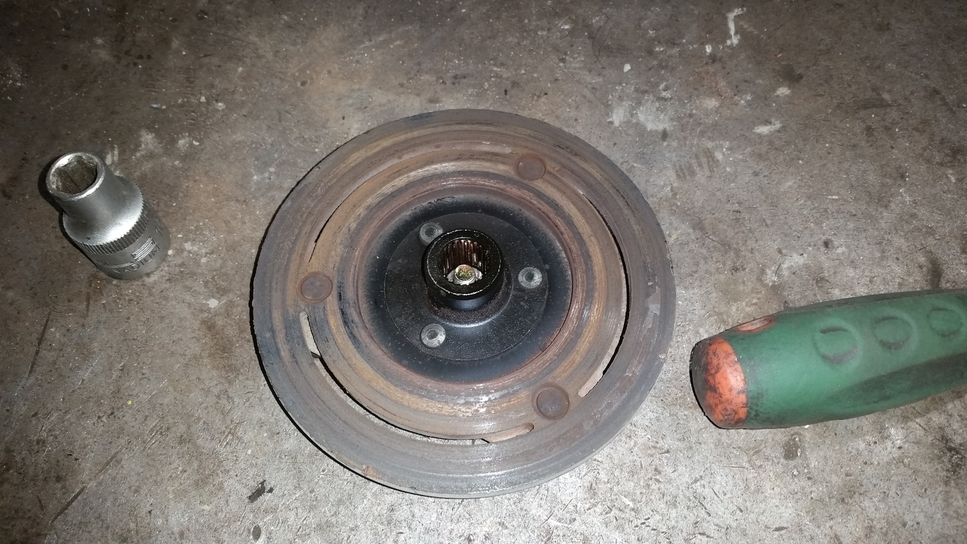

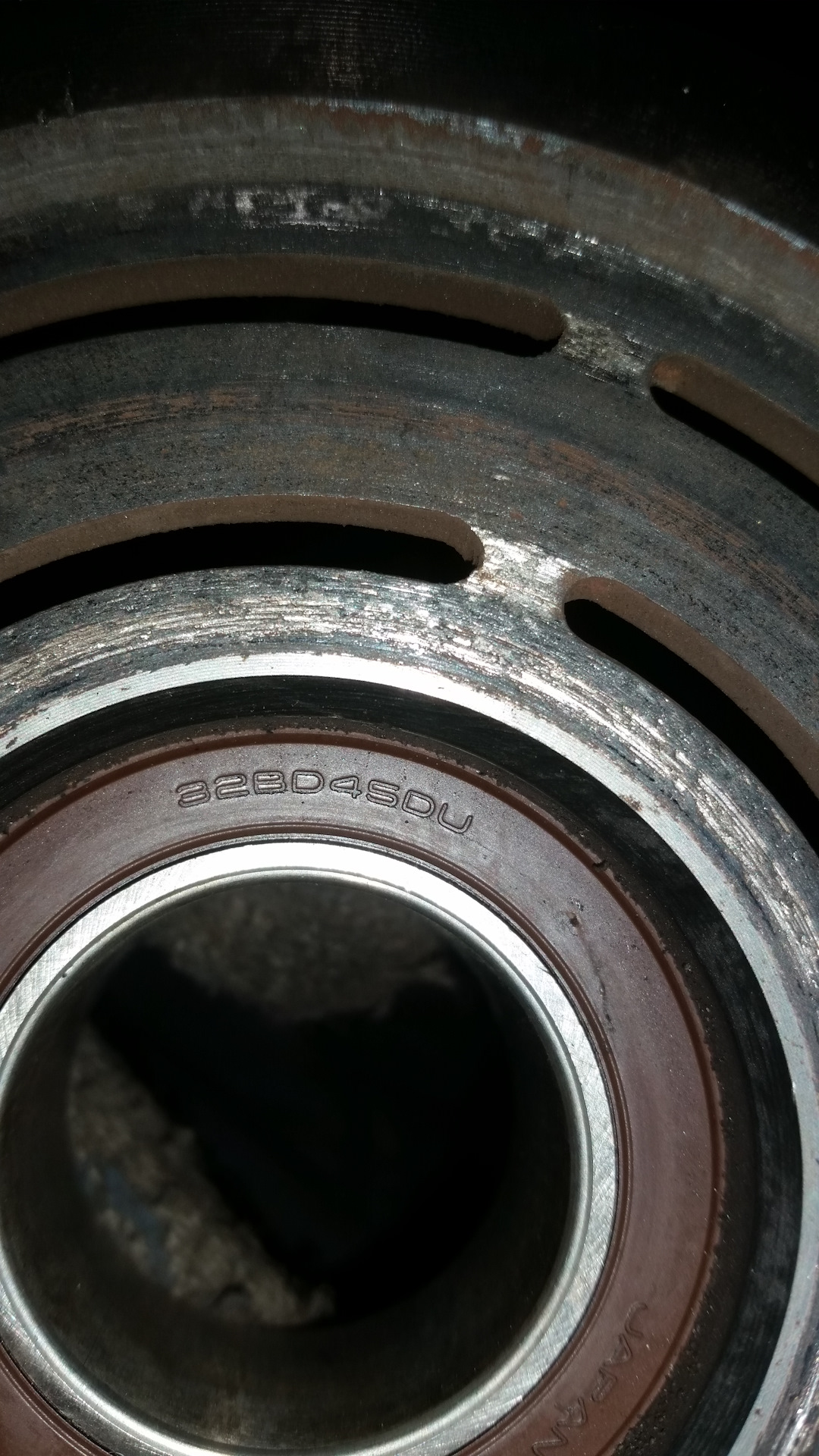

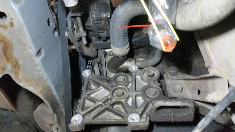

Потом начал клинить шкив компрессора кондиционера…
Снял и ездил без него пока искал подшипник

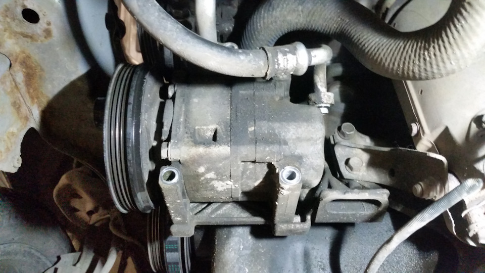

Менять его довольно таки легко и можно не снимать компрессор, достаточно открутить один болтик на 10.

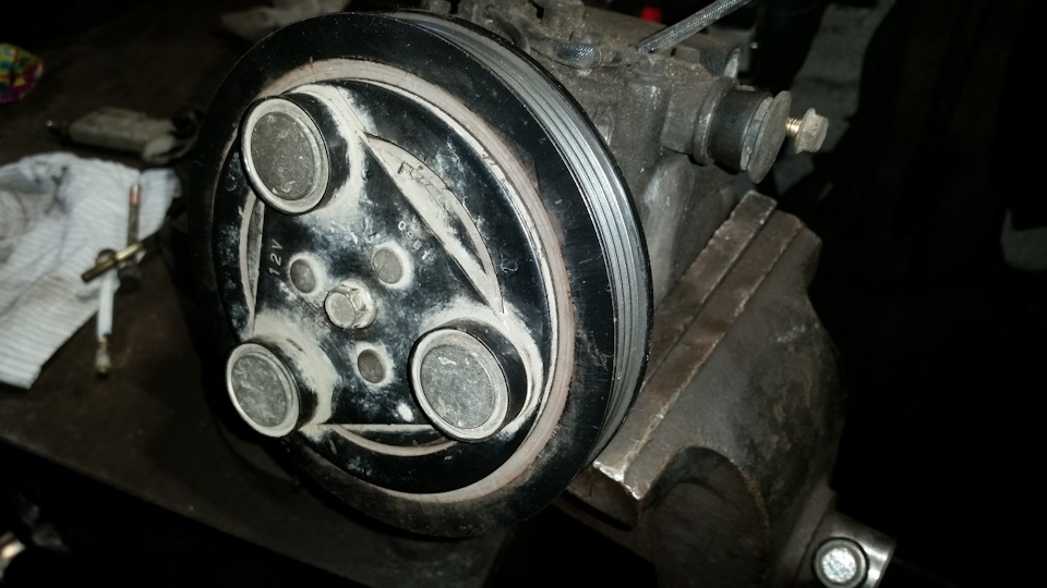

Снимаем муфту.

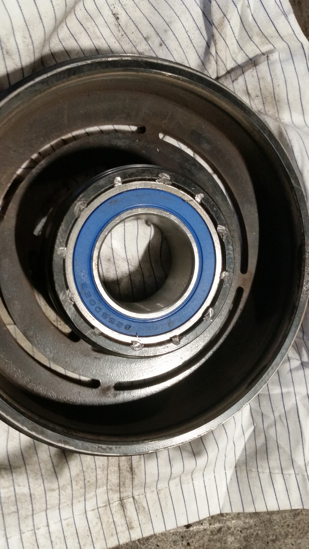

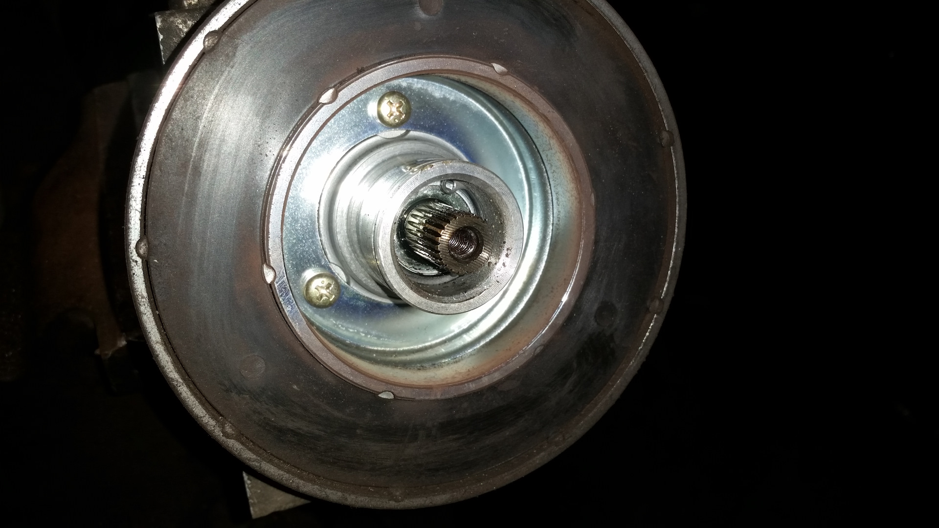

Видим стопор, и его тоже снимаем.

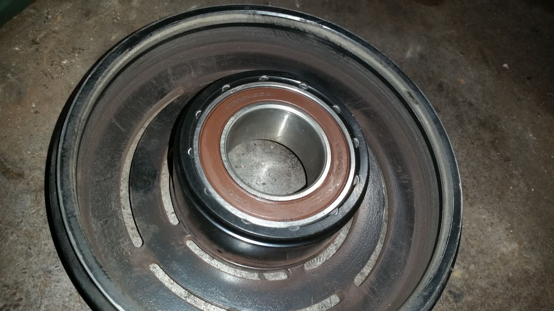

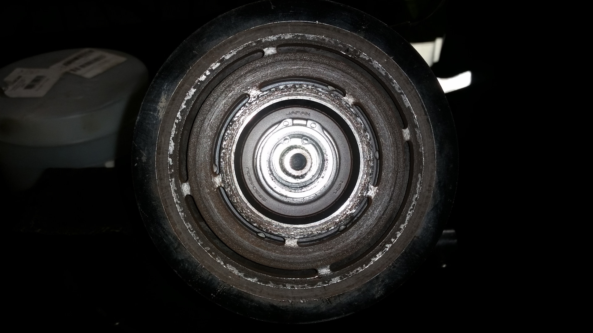

Затем вытаскиваем шкив.
Чик-Чик и готово.
