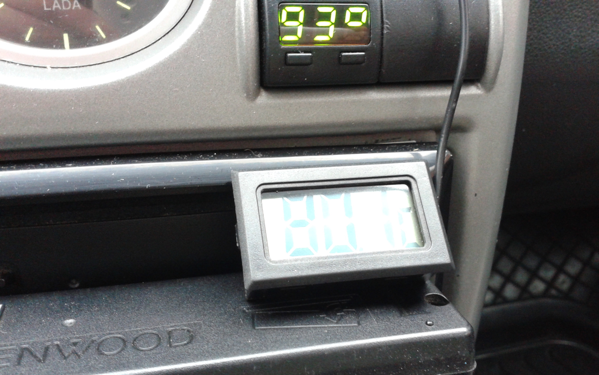

Замерил температуру воздуха из центральных сопел, по мере прогрева двигателя, температура воздуха тоже повышалась:
t двигателя — t воздуха
81 — 61 хх
87 — 65 хх
90 — 68 хх
93 — 70 хх
93 — 73 хх
93 — 76 2000 об
93 — 78 2000 об
78 градусов при 2000 об/мин — это все, что я смог добиться от печки после установки термостата лузар 92*.
Уличная температура при этом была 0*С.

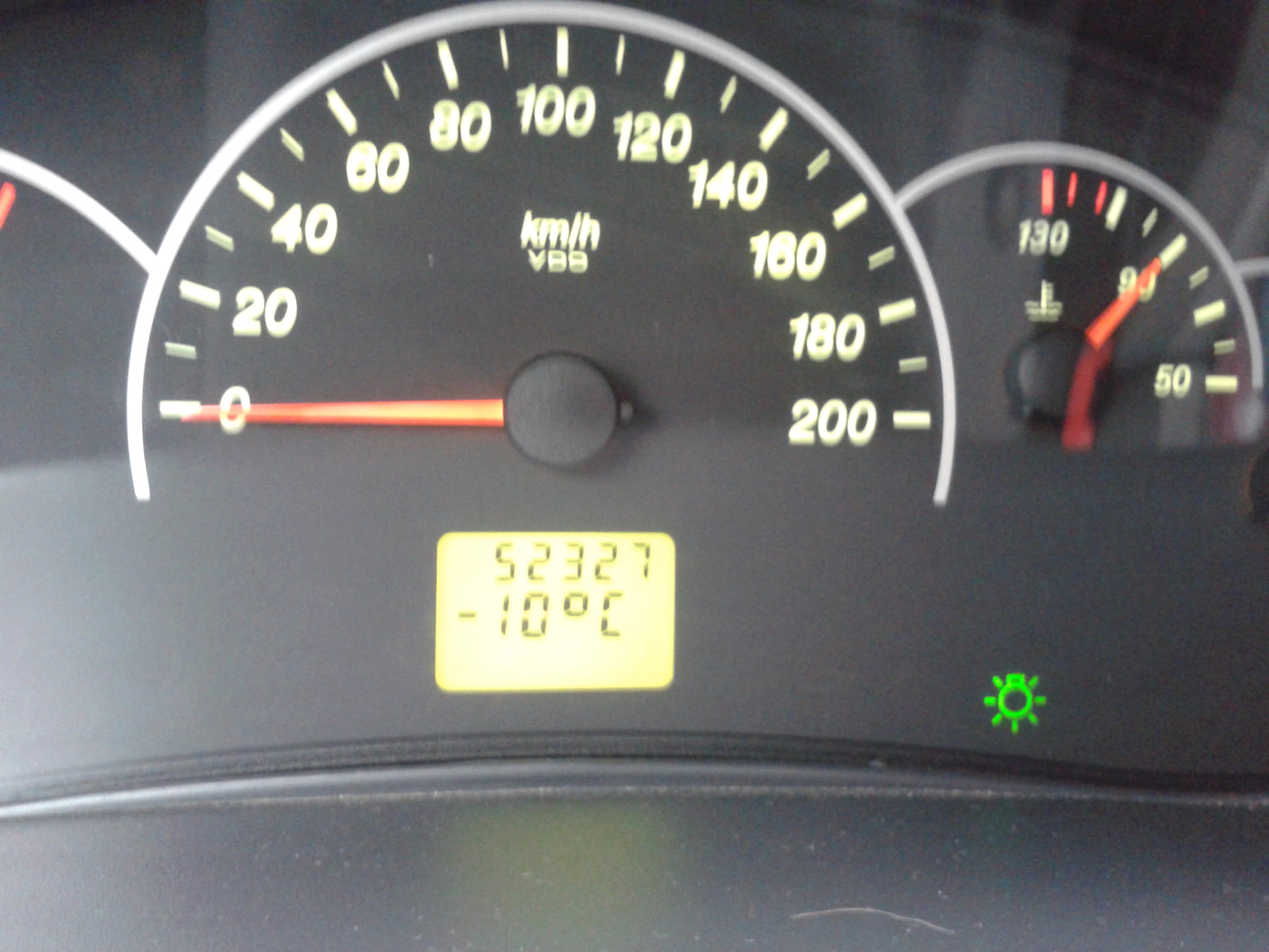

25.01.18 г.
Добавлю отзыв, может кому пригодиться в выборе термостата.

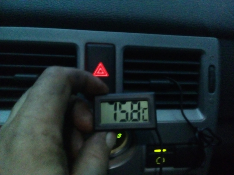

Сегодня -10 на улице, решил снова замерить t воздуха из центральных воздуховодов. Вот что получилось
До этого более часа ездил, то есть машина полностью прогрета.

На улице -7.
Излажусь по той же схеме температуры: двигатель — салон
40 — 31
50 — 39
60 — 50
73 — 57
80 — 66
84 — 68
84 — 72 2500об
Но в салоне тепло. Моя, даже окна открывает не выдерживает) У тебя там по температуре — африка бомбато)) Термостат — Лузар 85
Спасибо, что заморочился с замерами. Так то при полностью прогретом моторе у меня температура воздуха из печки выше, но это при 93*. И поэтому я пришел к выводу, что теплоотдача радиатора у меня хуже: У тебя 80 — 66, у меня 81 — 61; У тебя 84 — 68, у меня 87 — 65. Да, при том, что я замерял при 0* на улице. Как ни печально, но, придется радик менять.((

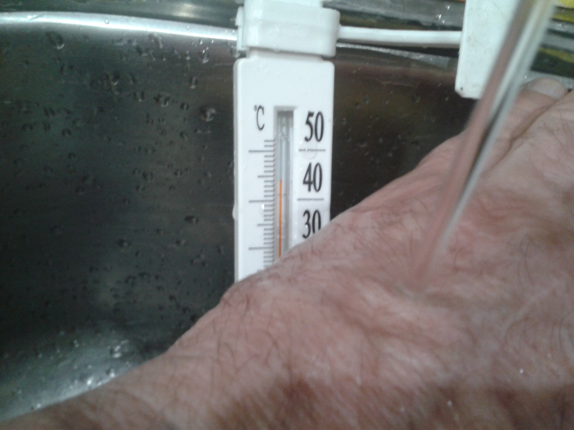

Руки обжигает уже 40 градусов т.к больше температуры тела
Да не… 40 — это вряд ли
нагрей воду до 40 и засунь руку . 60 градусов уже невозможно
40- это вообще не о чем, 60- да согласен.
))) Щас мыл посуду ), как раз ваше сообщение пришло, дай думаю замерю. Вот что вышло:
