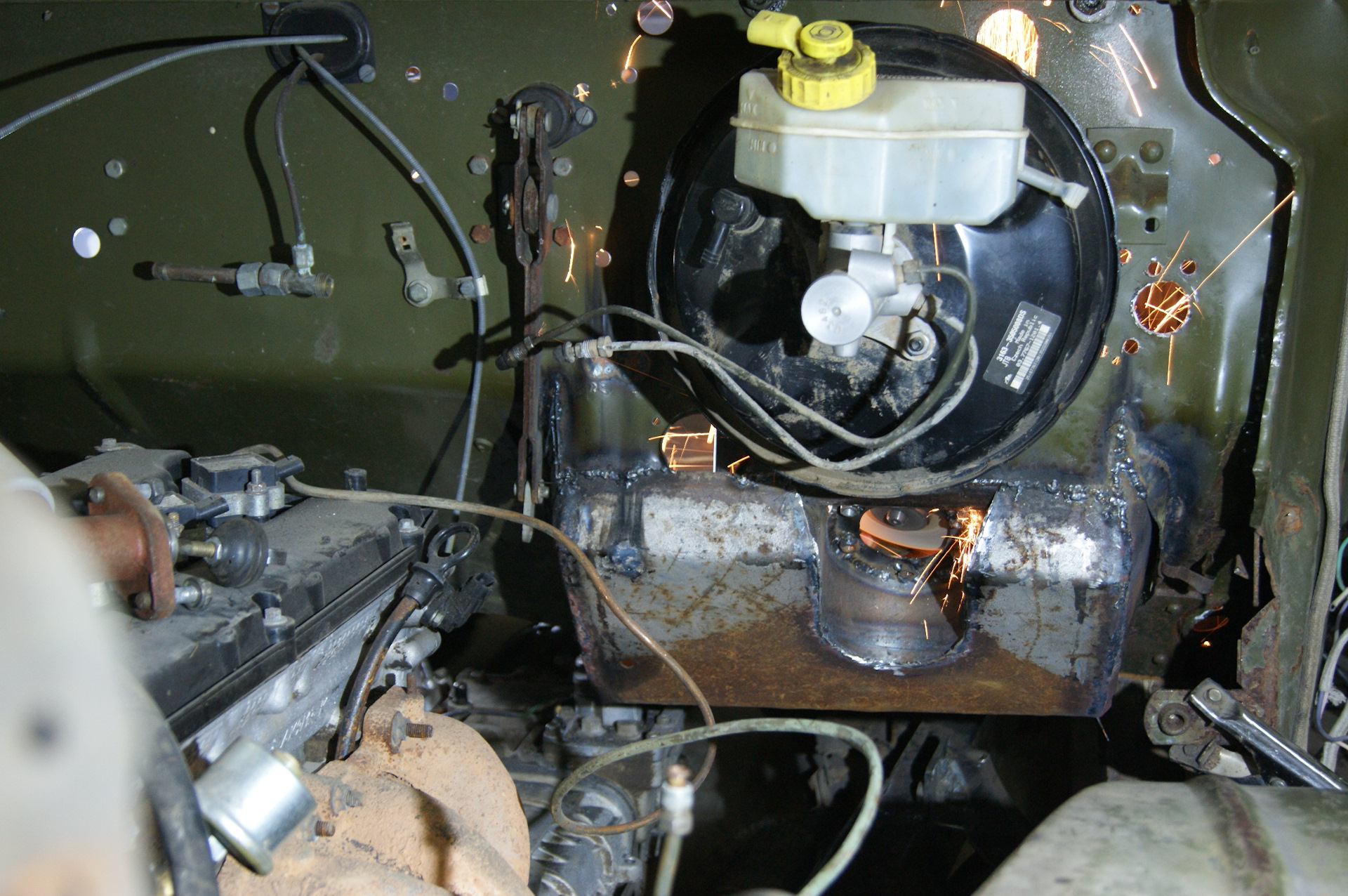

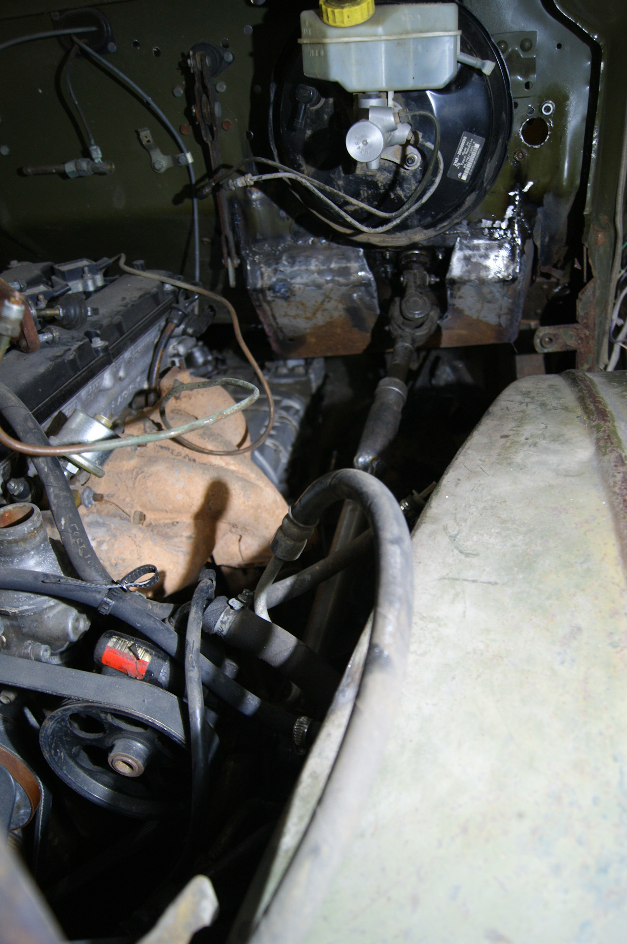

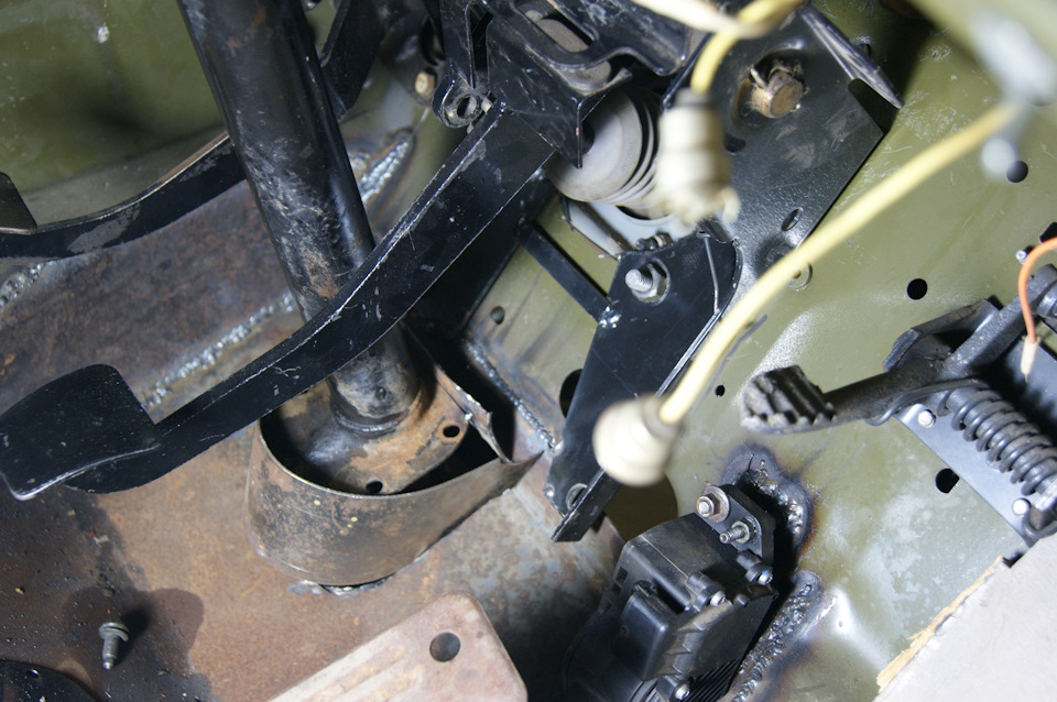

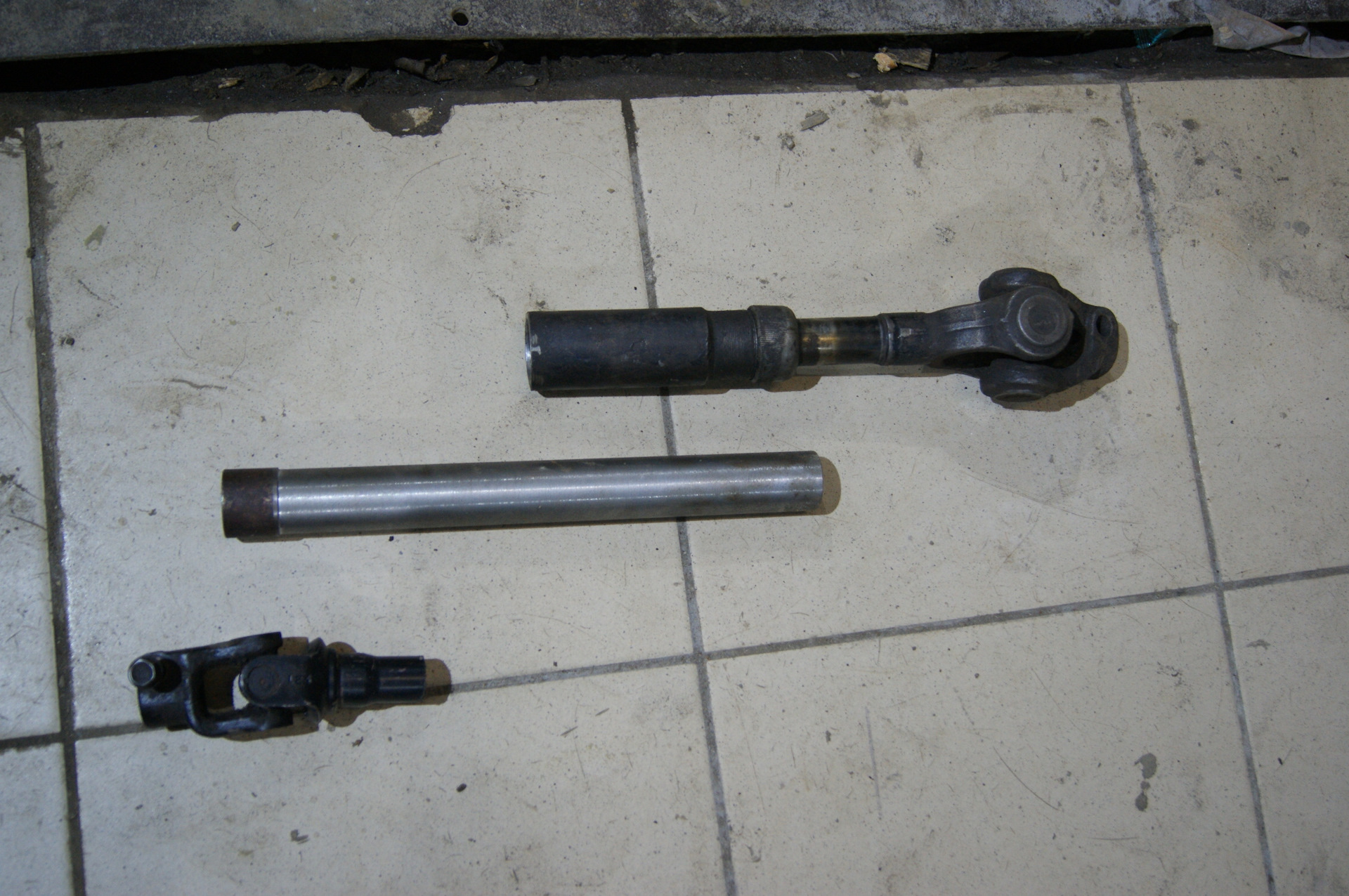

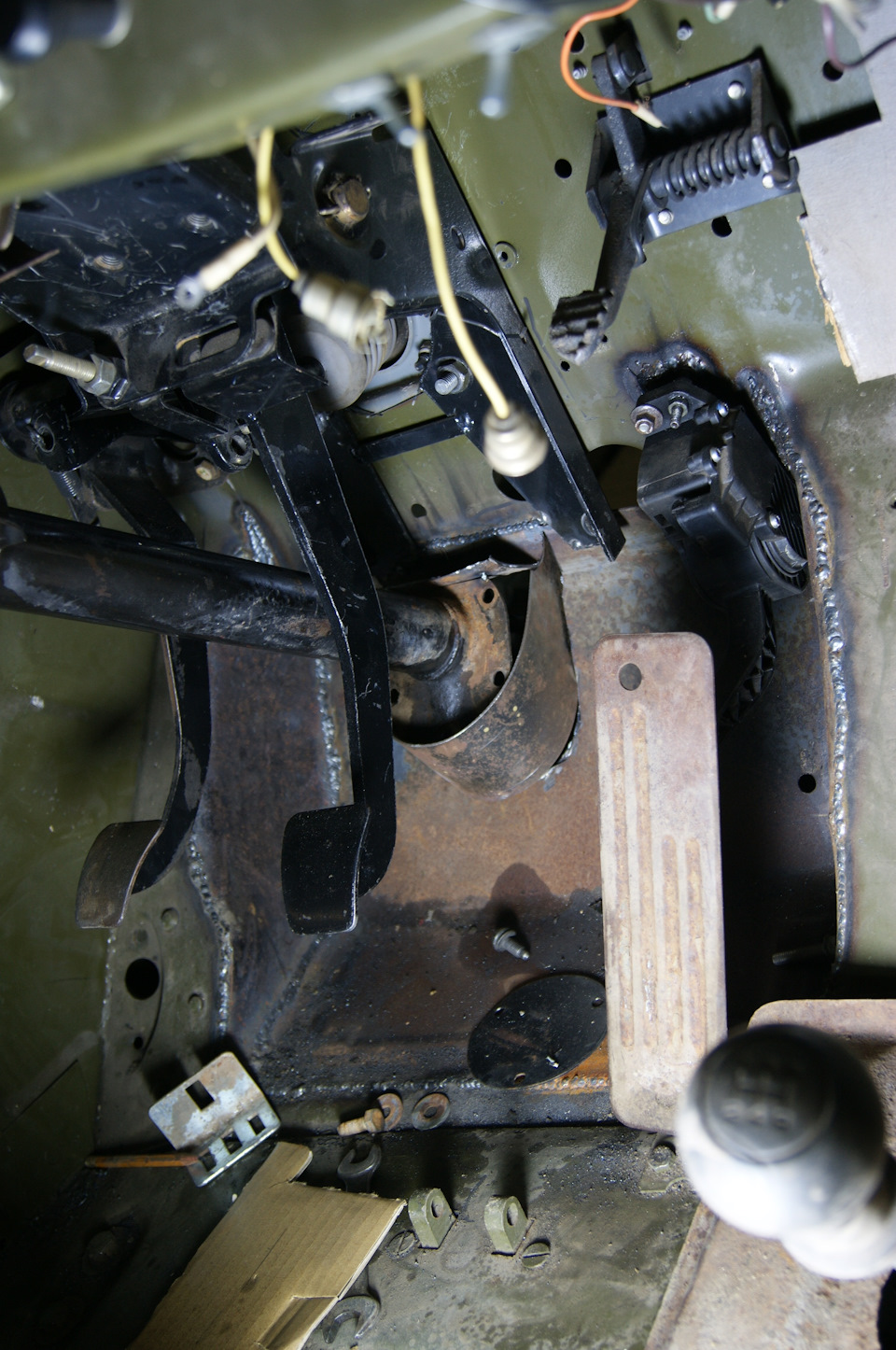

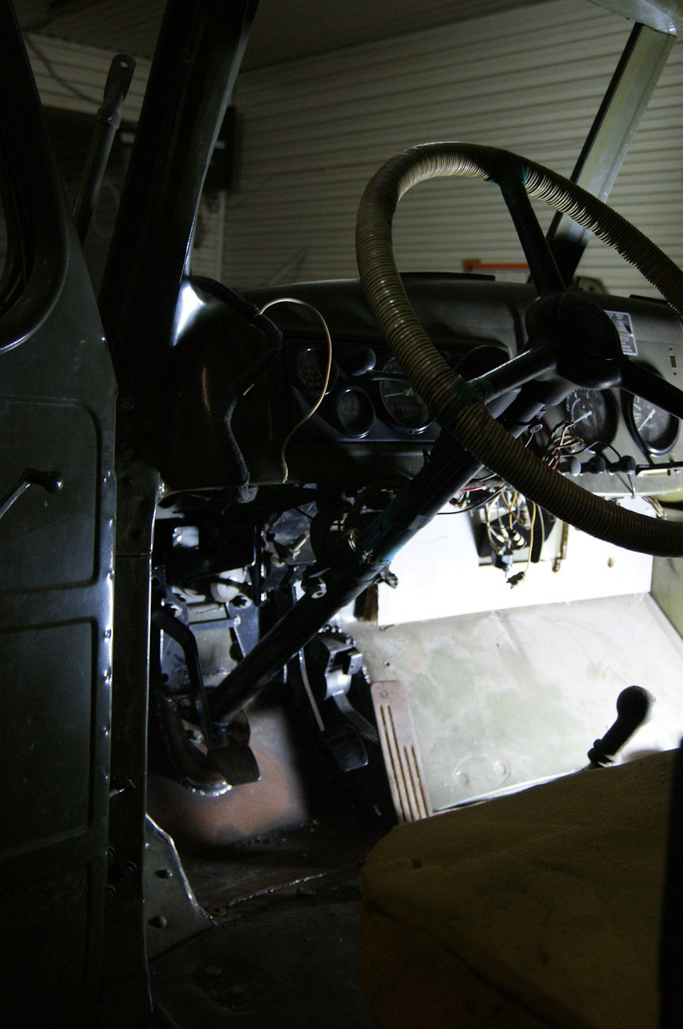

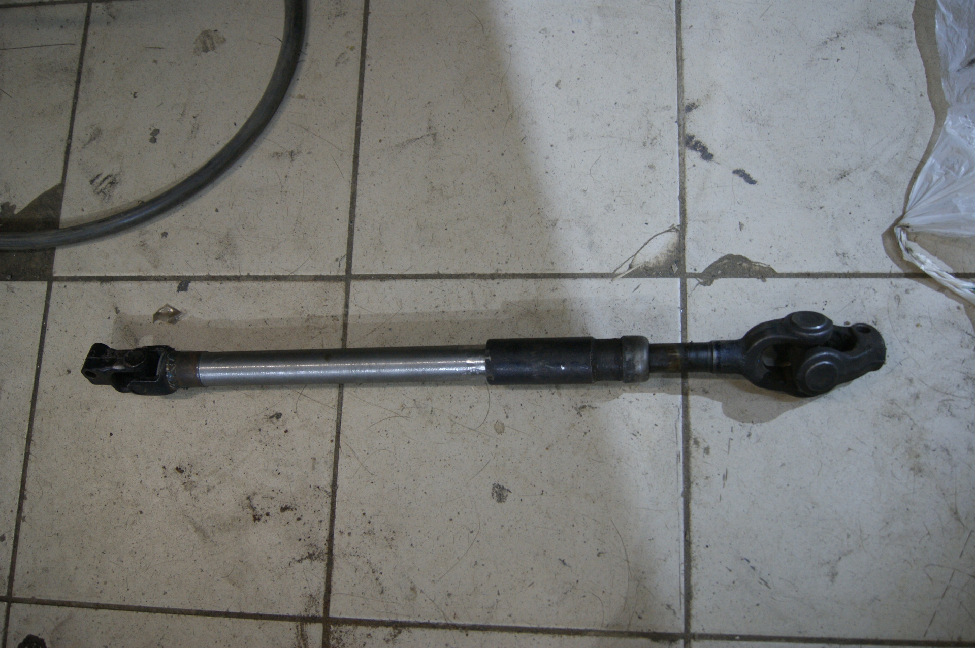

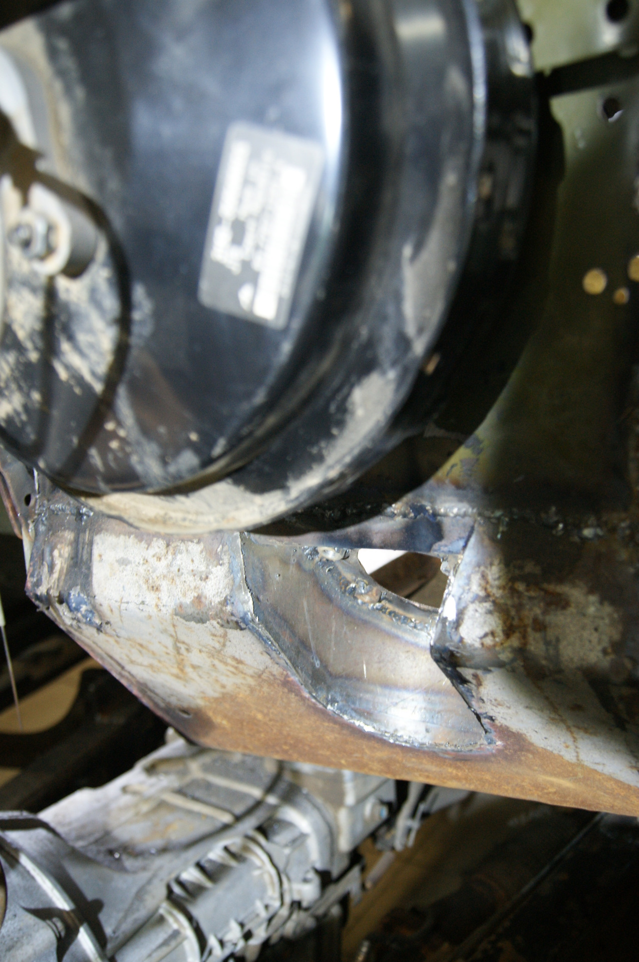

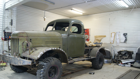

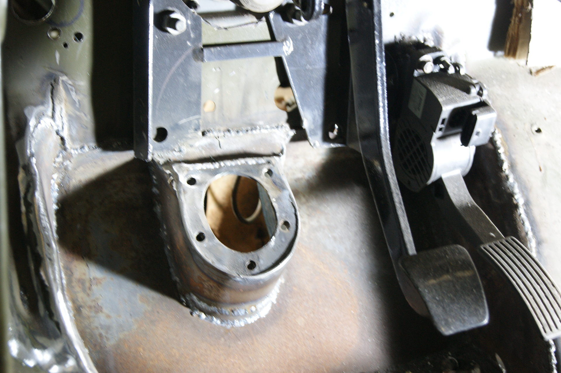

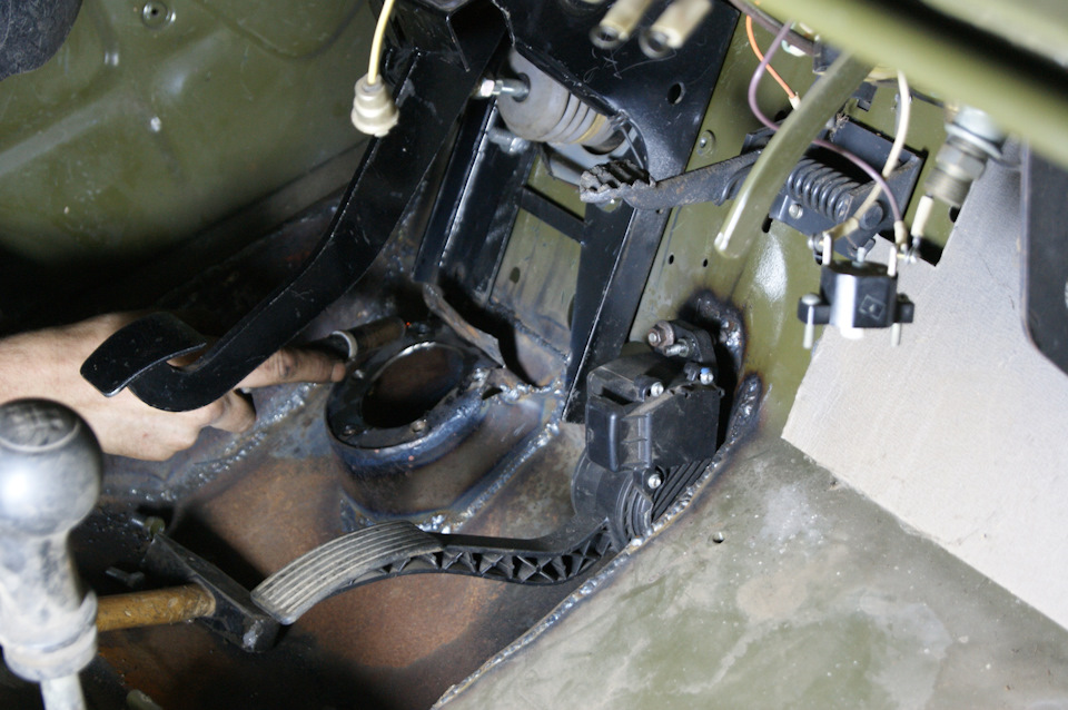

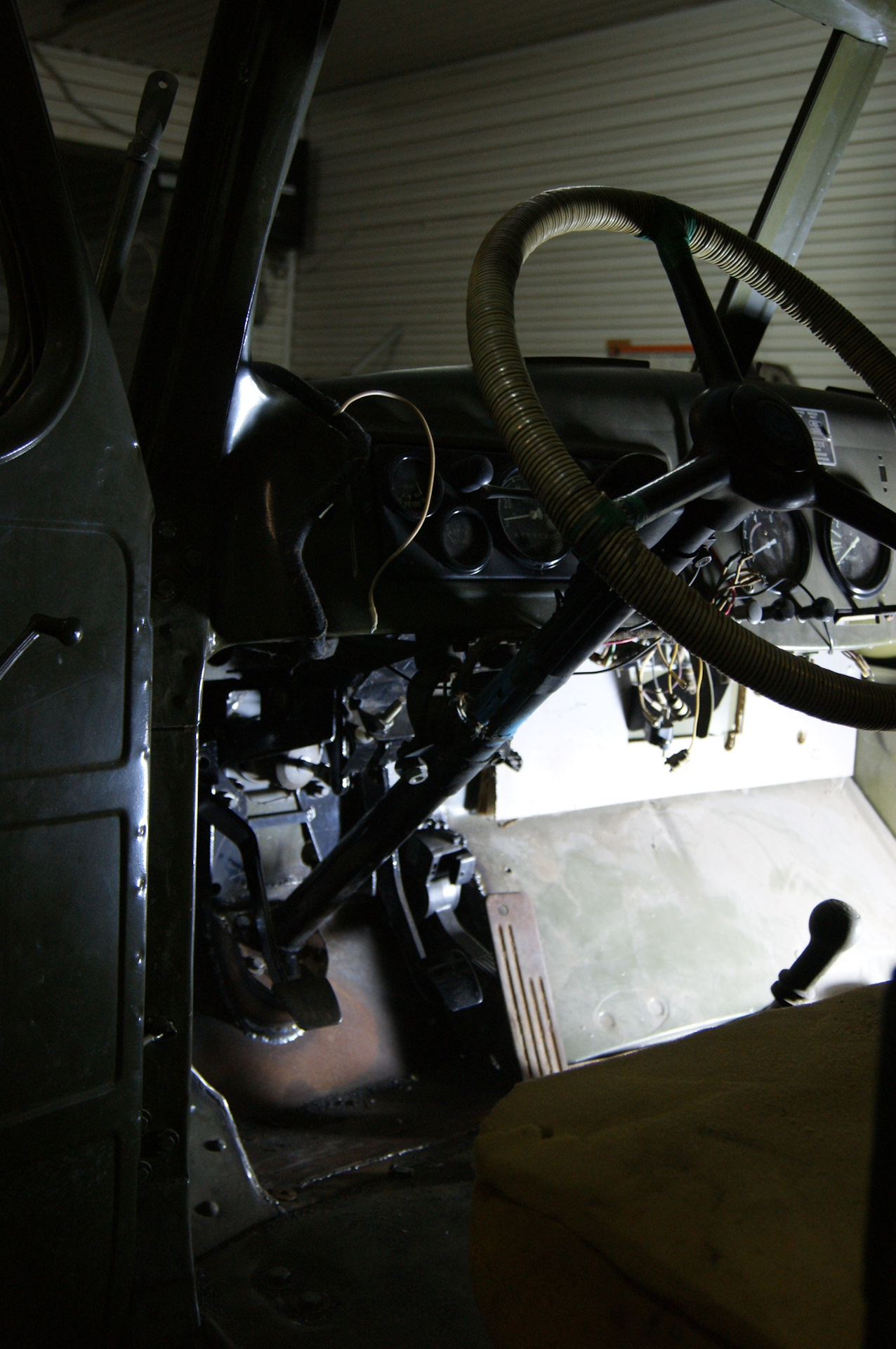

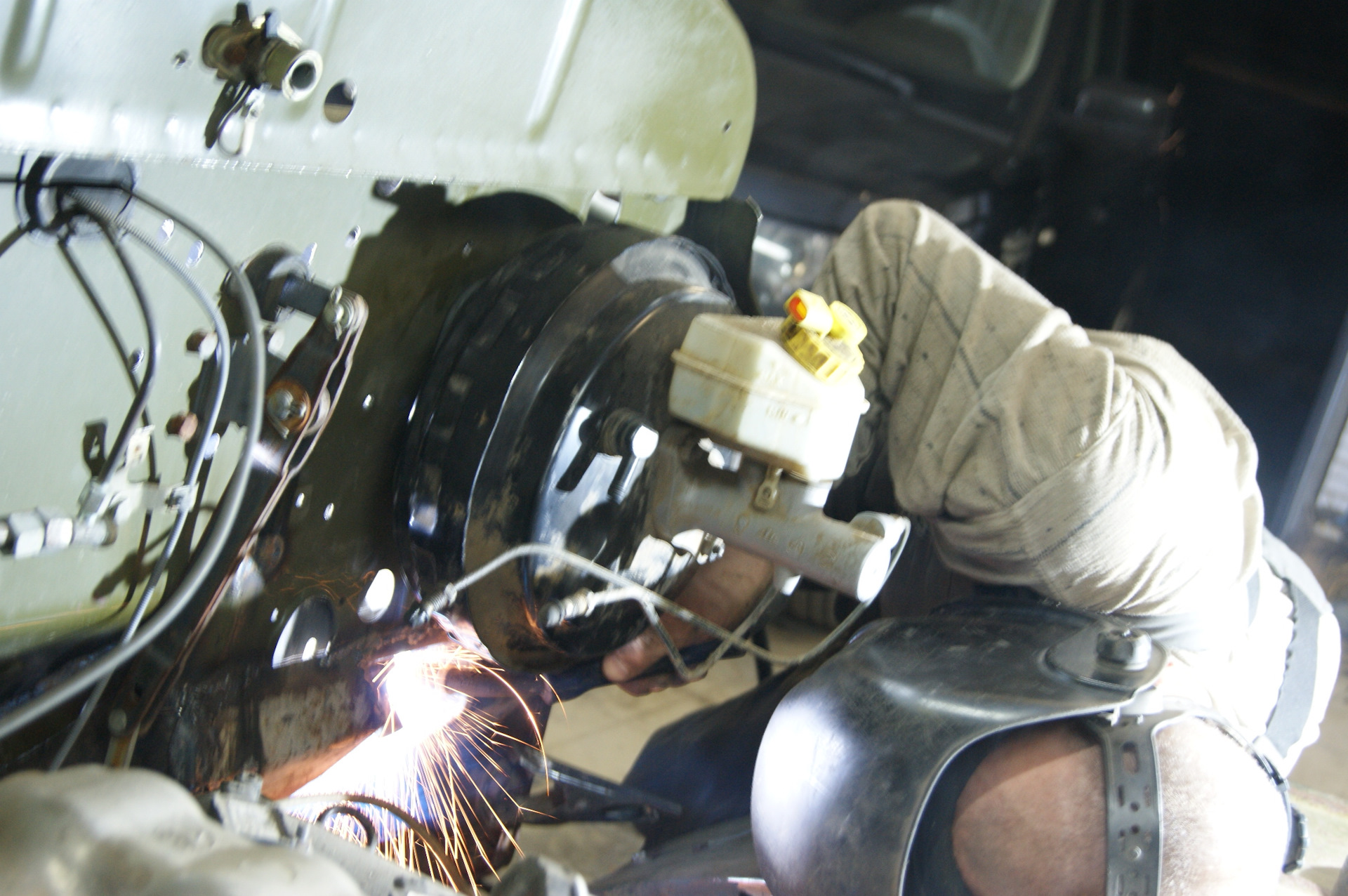

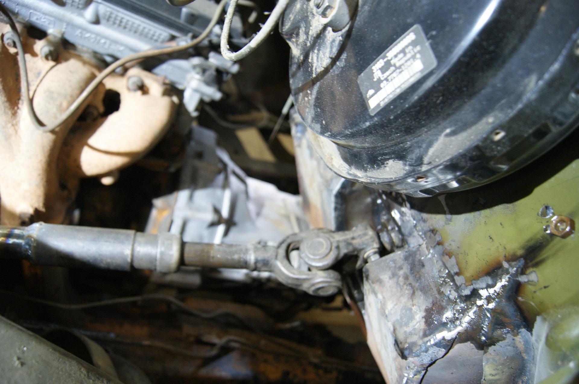

Всем привет! Педали на месте, пришел черед рулевой колонки, а именно, прикрепить колонку к полу и сделать рулевой вал. Рулевой вал составной. Часть от Уаз, часть от ЗиЛ 130 с шлицами и часть от пера вилки мотоцикла ИЖ. В остальном…примерки-прикидки, пробы и ошибки, сварка-болгарка и все у нас получилось!

Спасибо за ответ. Я примерно так и думал.

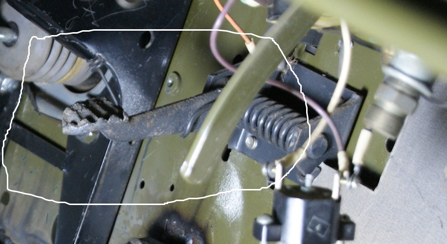

Вот эта.
Это педаль запуска двигателя, она управляет включением стартера.
Здорово получается. Слежу с интересом за вашей работой. Успехов вам. Удовлетворите моё любопытство: для чего этот рычаг (или педаль)?
Спасибо! Про какую деталь идет речь я так и не понял (для чего этот рычаг (или педаль)?).
