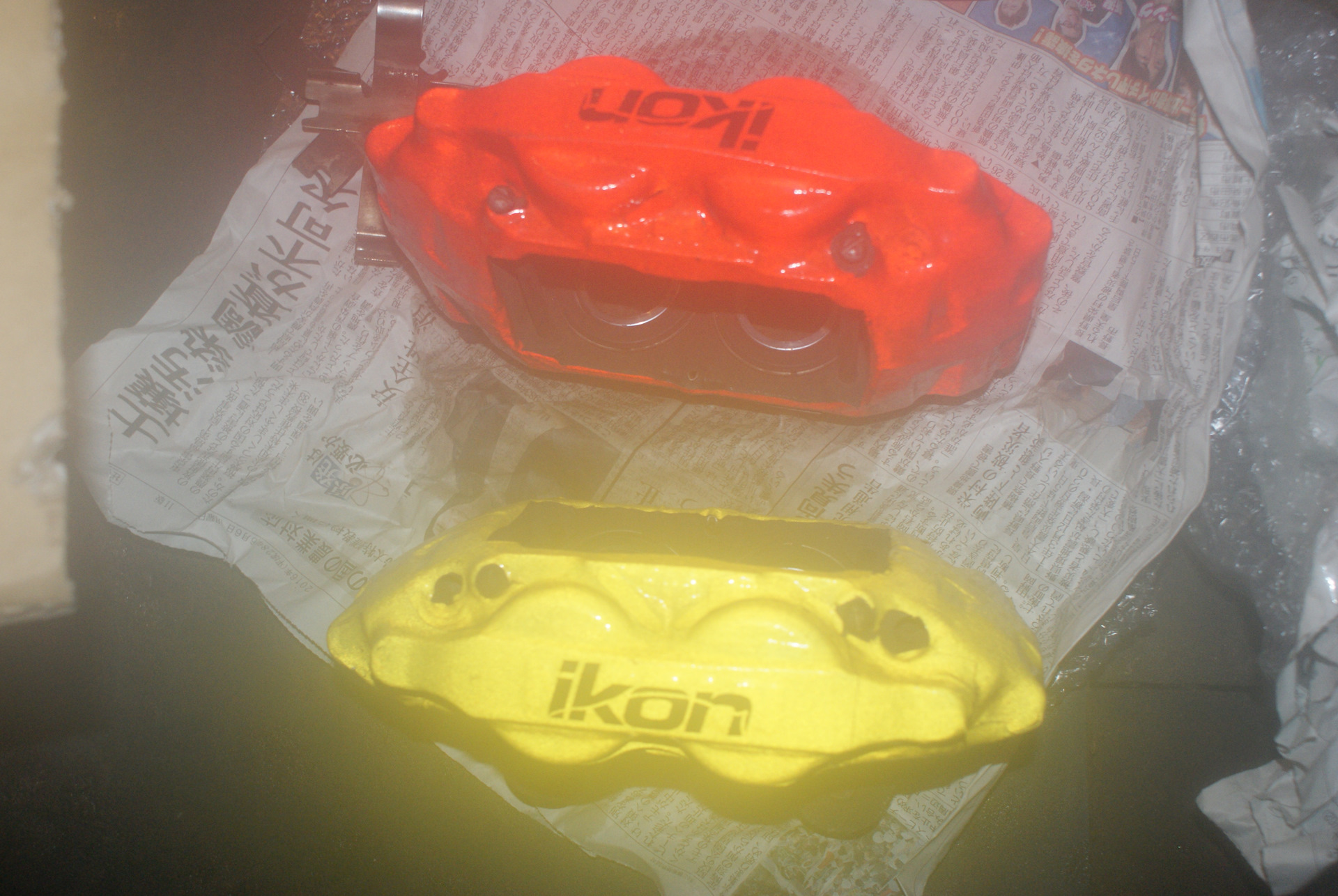

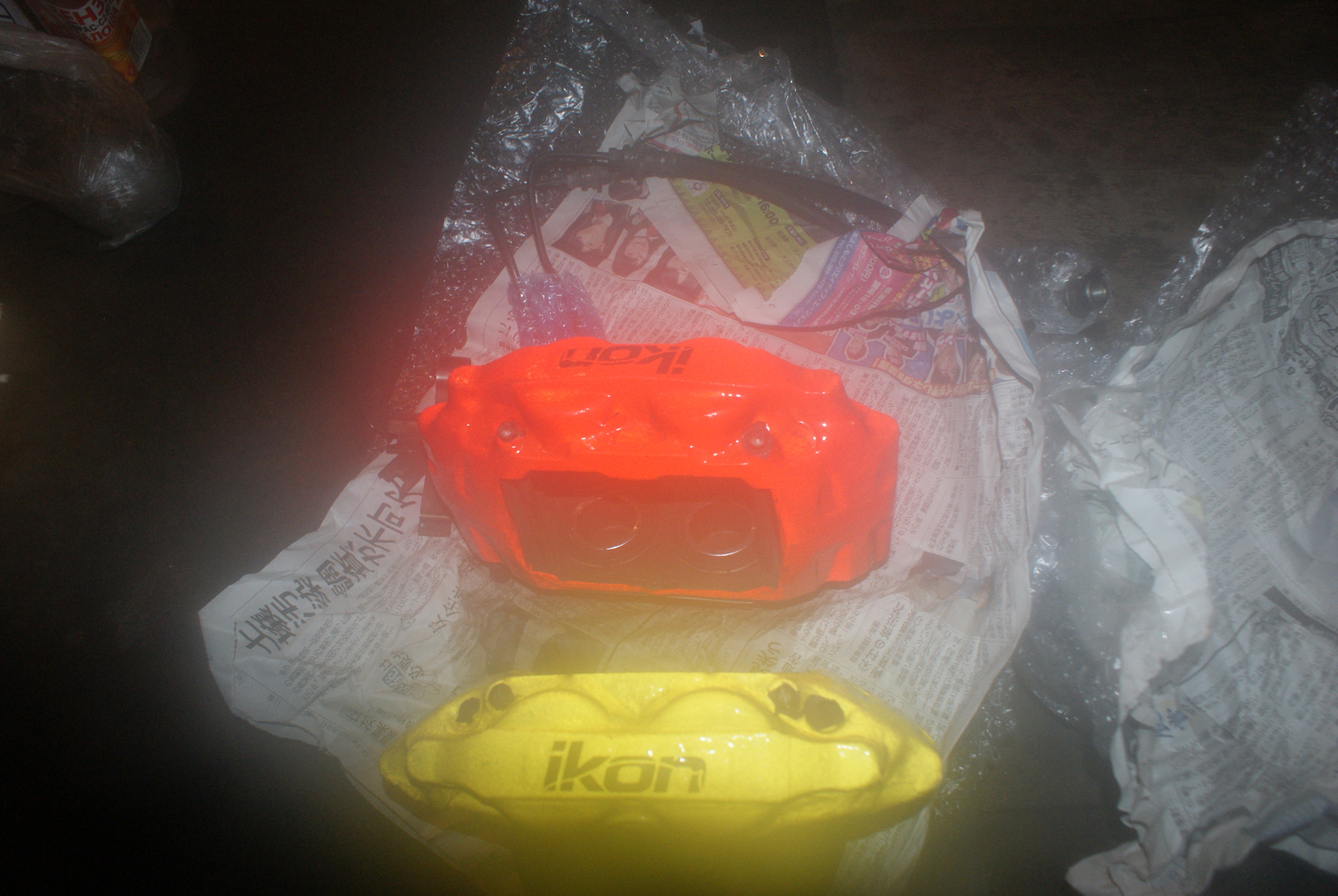

Пару месяцев назад очередной раз просматривая просторы Японского аукциона подумал что пора бы сделать отличный подарок на новый год Цефирику, а так же 25 декабря будет уже как 5 лет мы вместе :)
Подумал что из хороших ништяков мне не хватает руля МОМО и турбо суппортов.
Выбор сделал в пользу суппортов.И вот спустя два месяца они у меня дома.

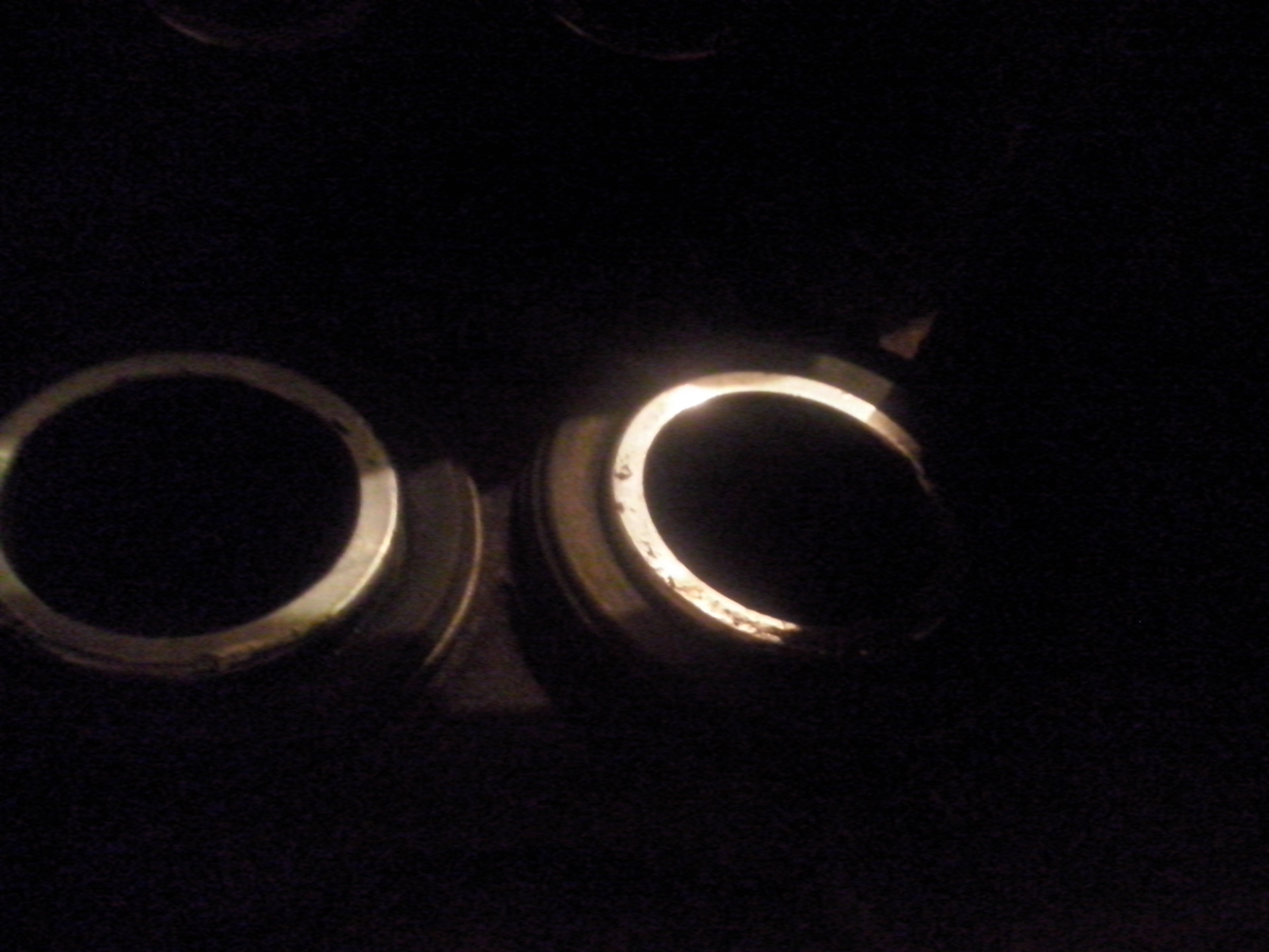

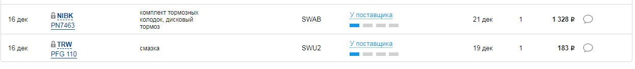

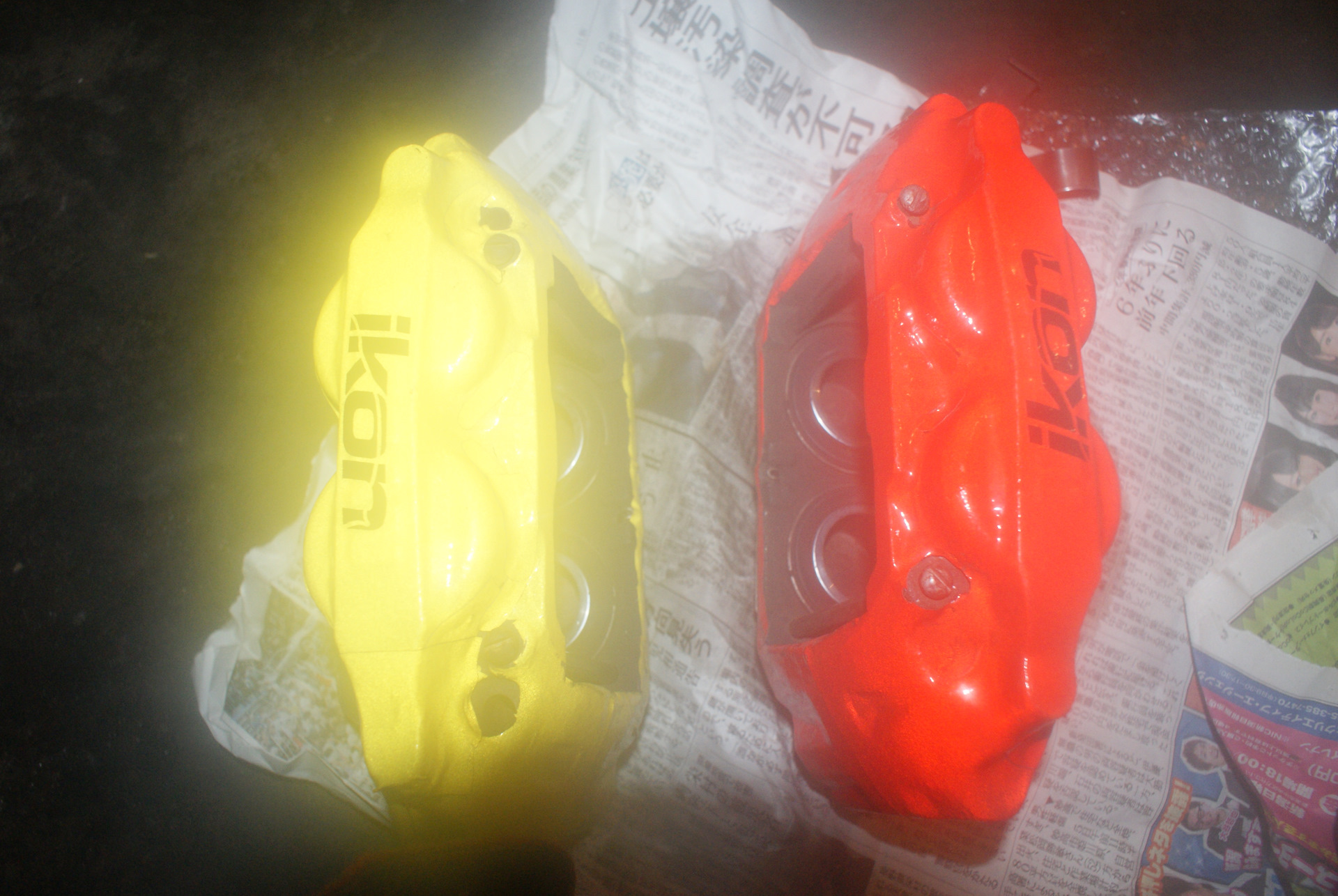

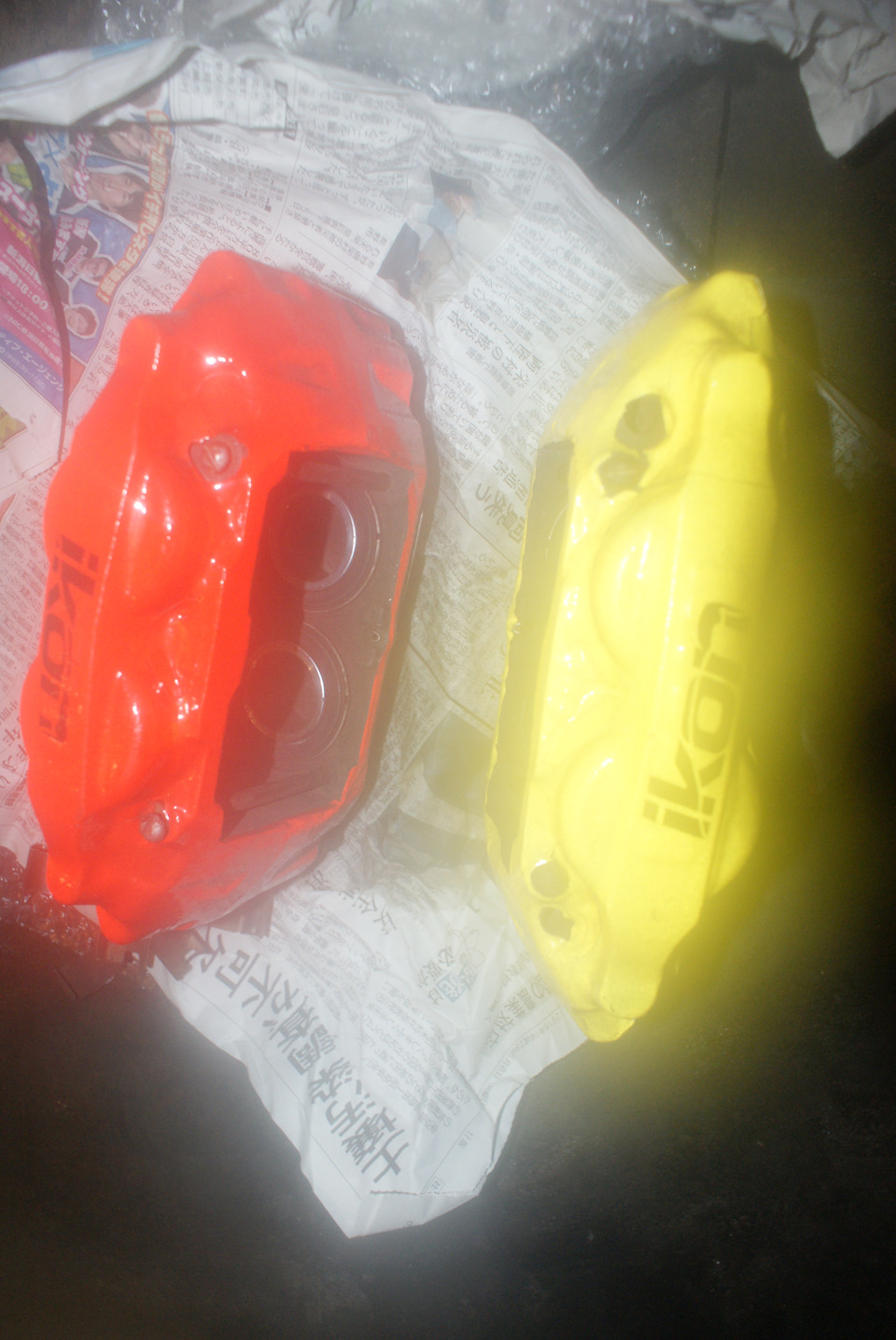

Состоянии отличное, все резинки целые и на вид вовсе новые, на поршеньках коррозии по минимуму, а на некоторых и вовсе нету… Обтянуты с лицевой стороны в некую пленку и походу не простую, ибо не любая пленка будет держать такие температуры, решил оставить смотрятся на отлично.Если провести пальцем по пленке чувствуется надпись Nissan.:) Пока-что мозгую ремкомплектить или нет…Ну а уже заказаны колодки и силиконовая смазка для направляющих колодок.
Надеюсь встанут без проблем болт в болт, чуток переживаю с вылетом диска:) Ну на крайняк приобрету проставки…
Так же вместе с суппортами пришло кое-что есче:) Наверное скоро появится в продаже…

мне тормозные диски точили в 280 и на эти суппорта штатные 17-е диски на 33 кузове без проставок не встают
Хорошие машинки, сильные!
Тебе теперь нажа лавку сзади на много рычажку менять и 4 вд мутить — вот это будет огонь цифра 😁
Знал бы ты, мечту скольких ты сейчас озвучил. Если бы в мире существовали 4wd 32-ые Цифры, никто бы не наяривал на wd сотые Чайзеры с:
Да тут хотя бы многорычажку на зад замутить — уже б был эксклюзив… Думаю со ская должна колхозиться, а раз его подвеска, то есть куда крутить редуктор — а там и 4вд собрать можно😁
на Цефировские тормозные диски на сколько мне известно не встанут эти мошинки, нужно скаевские диски брать + точить.
Я так точно на память не помню. Но родные диски что то около 280х22. А скаевские диски идут 28 толщиной. Т.е. Родные тонкие слишком в этих суппортах будут. Потом еще в диаметре есть загвоздка, я по фоткам понять не могу с какого ская эти якоря, но у 32 и 34 они под разные диаметры… если ставить суппорта без переходников, то в любом случае нужно точить диск в диаметре, так как что один что другой не даст надеть суппорт. Там если что пиши в лс, я свои записи найду по размерам, там яснее картина будет.
С Сильвии S14 тормозюльки, у них взаимозаменяемость большая они же по-моему и на 32 скай ставятся.На следующих выходных поеду попробую поставить, там гляну что больше надо, что меньше…
Эти болт-он на А32, но диаметр дисков точить придется.
Завтра уже прям жду съездить померить:)) c 1eks списались и вывод точить до 270 где-то надо будет(тоесть снять 10мм) в голове кружится идея купить новые диски с перфорацией, но в каталоге brembo допустим нету таких маленьких диаметров с перфорацией:(
