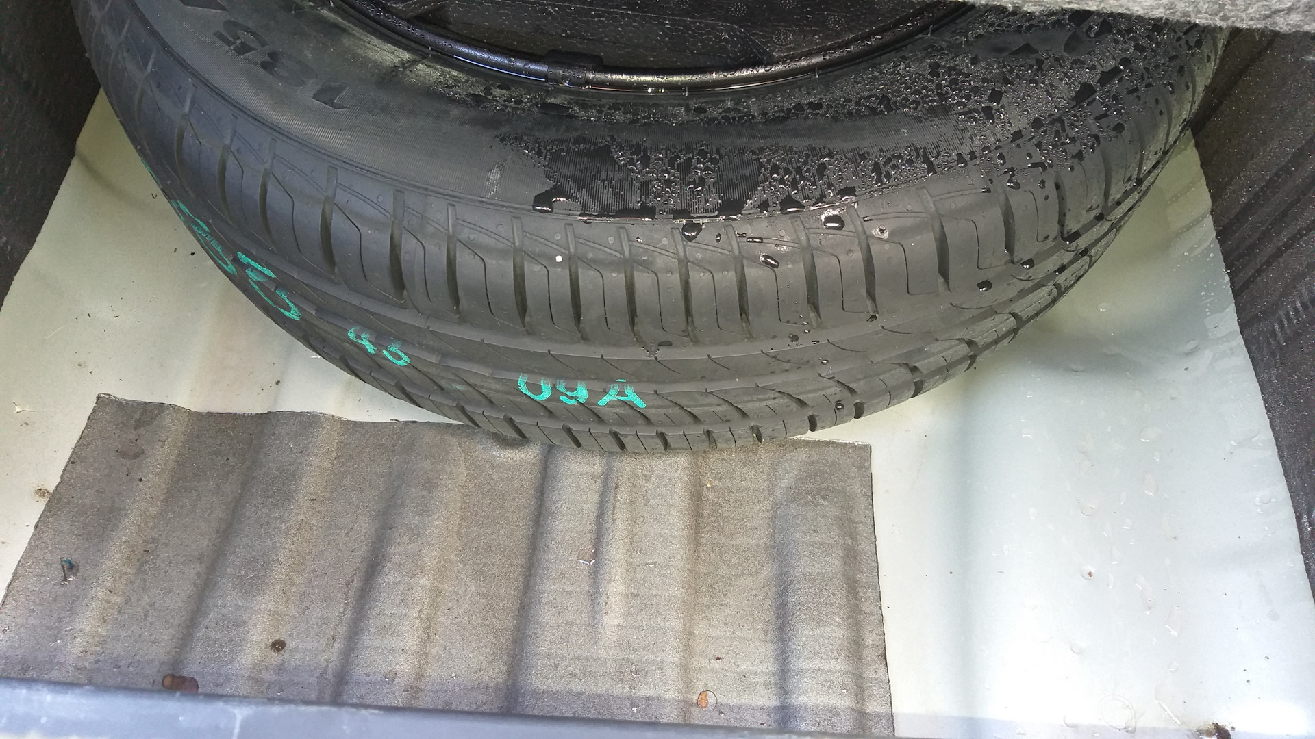

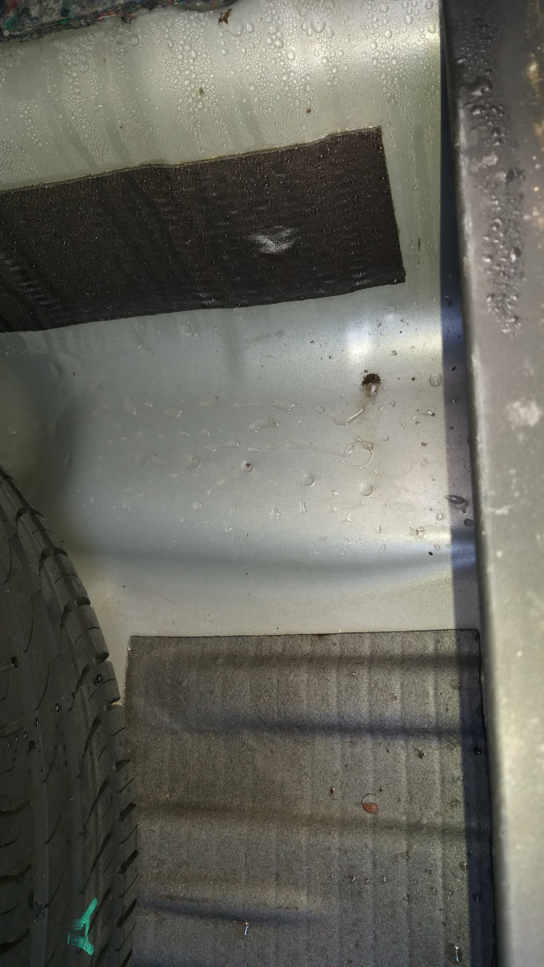

Несколько раз .при открывании багажника наблюдал воду в углублении у ответной скобы замка. Думал может дождь накапал при открытии. Благо он идет почти каждый день.
Вытер насухо и решил понаблюдать. Сегодня все повторилось .вода на месте.

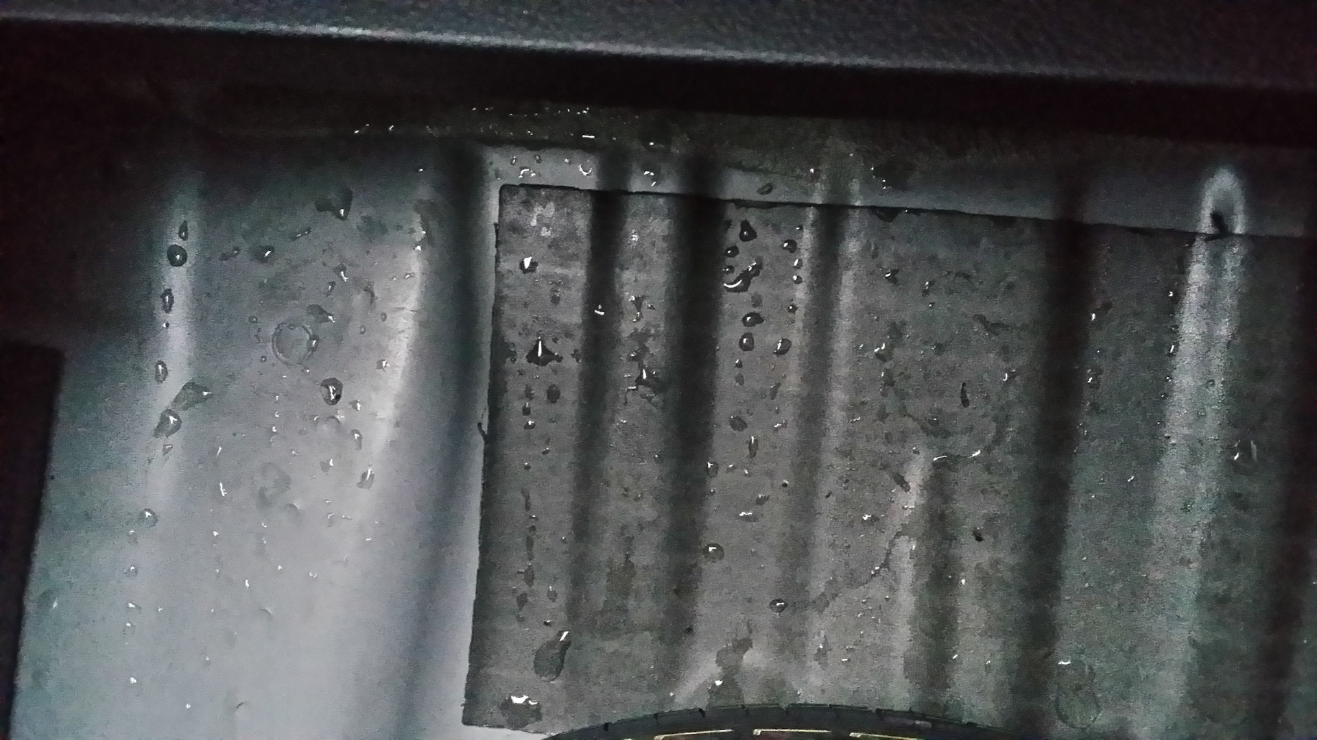

Вытащил ящик фальшпола посмотрел на корыто у запаски .а там совсем не сухо.
Доп наблюдение .сочится из под пластиковой обшивки и по этому попадает на внутреннюю сторону уплотнителя.
В принципе влага в двери вполне может слбираться, для ее отвода есть дренажные отверстия в самом низу крышки. Но вот почему она попадает на обшивку ?
Нужно снимать обшивку .лезть в багажник и с помошью подельника и шланга с водой, проводить творческие изыскания.
Но так как приближаются холода, скорее всего это наиприкольнейшее мероприятие придется отложить.

Это конденсат. Возникает из-зи разности температуры воздуха и поверхности. Это физика.

У себя в седане на запаске и вокруг обнаружил много конденсата, и под штатной шумкой тоже

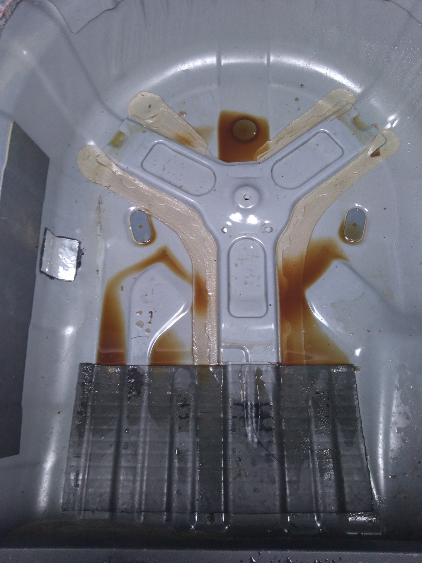

У меня воды к счастью нет там. А в Солярисе вода попадала в багажник через левую арку, тоже нашли при помощи шланга, а устранили с помощью силикона… воды там была полная ниша для запаски, а обнаружил когда дети стали говорить, что заднее сиденье мокрое))))) Это было что-то. А в таком состоянии как у тебя у меня в Сонате было. И всегда только зимой я так и не устранил этот косяк в ней, там видимо с вентиляцией проблемы были, а не с попаданием с улицы…
Непонятный звук .попробуй сцепление выжать .пропадает? А вода там после мойки может из за хреново приклееного стекла быть или не прижимается крышка к резинке уплотнителя. Можно попробовать ответную скобу чуть глубже задвинуть. Там 2 болта на 13. И крышка будет пдотнее прижиматься.
Был сегодня у диллера. Спросил заодно и про воду . Говорит у всех так. Конденсат. поехал на мойку самообслуживания .проверить.
5 мин. дул керхером по всем щелям багажника.
Открываю а там почти сухо. так пару капель. Не критично.
А у меня наоборот, сухо всегда, а вот после мойки вода в углублении и сантиметров по 20-30 в обе стороны от замка резинка в воде по всей своей ширине, как будто поливали её сверху (долго и направлено керхером по стыкам не проходил). Вот думаю на пробеге в 2500, когда масло менять поеду к ОД, обозначу проблему вместе с непонятным звуком на прогретую на холостых, напоминающим разбитый подшипник((
У меня при открытии пятой двери вода текла в обратку, от обшивки по стеклу в сторону петель. Сначало паниковать начал, думал у вала дворника протекает, но это был конденсат. Сами же говорите дожди льют каждый день.

Конденсат. Особенности универсала.
Боролся с этим на Приоре-универсал.
