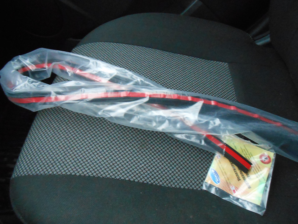

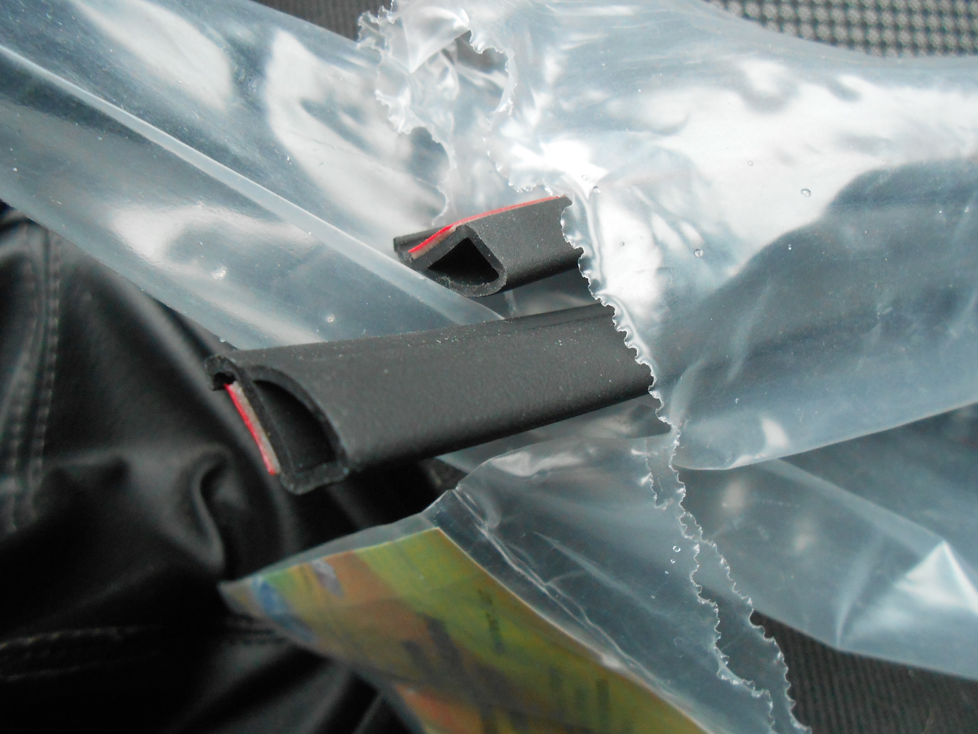

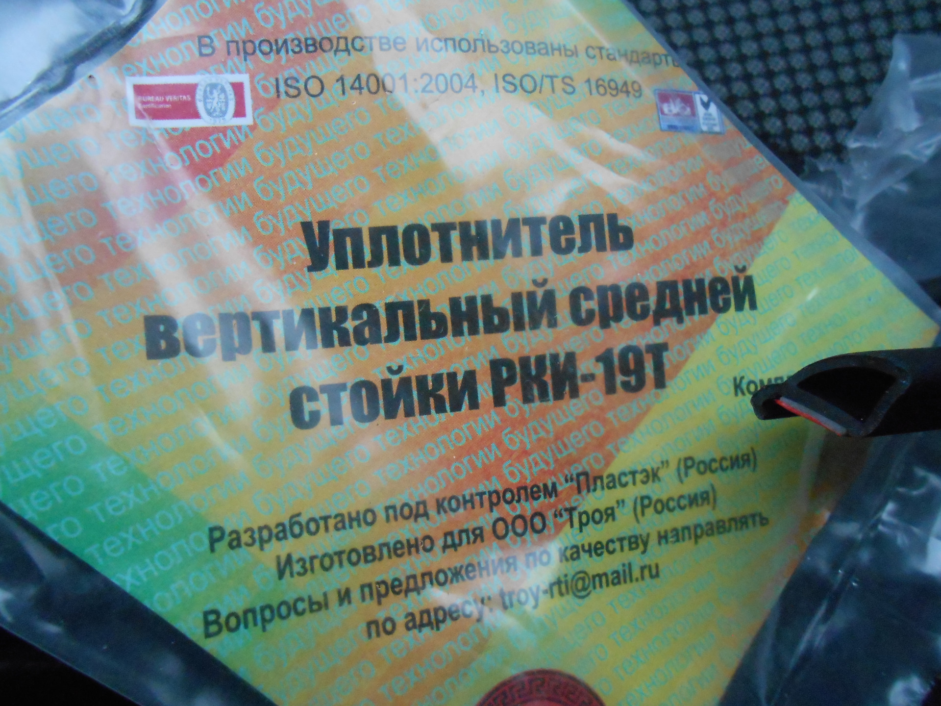

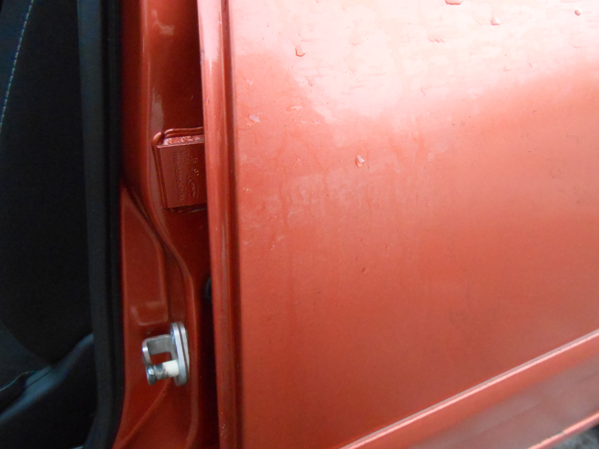

Всем привет! Наконец приобрел уплотнители РКИ-19. Вообще в планах было сразу их купить в комплект к 135-ым, но в наличии на тот момент их не было. Ладно, приступим непосредственно к распаковке и установке.
Боялся клеить их на морозе, но сегодня температура на улице аномально теплая, +7 градусов. Но по идее клеить их нужно при температуре не ниже +15. Но кто не рискует, тот не пьёт шампанское )
Для уверенности решил подогреть уплотнители печкой в салоне. Врубил ее на полную мощность, ну и выкрутил вентилятор в 4 положение. Полежали они у меня так минут 5-10.

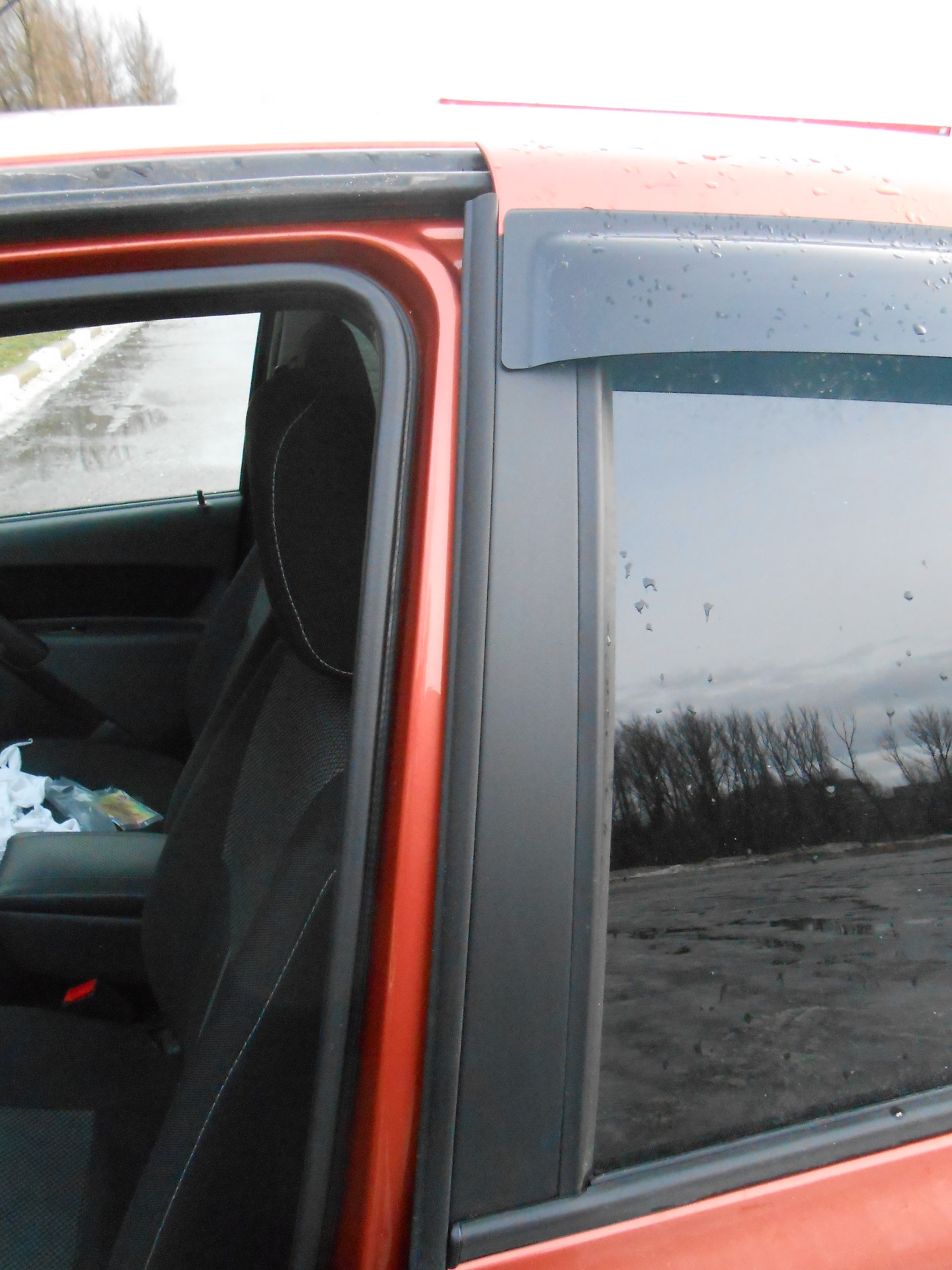

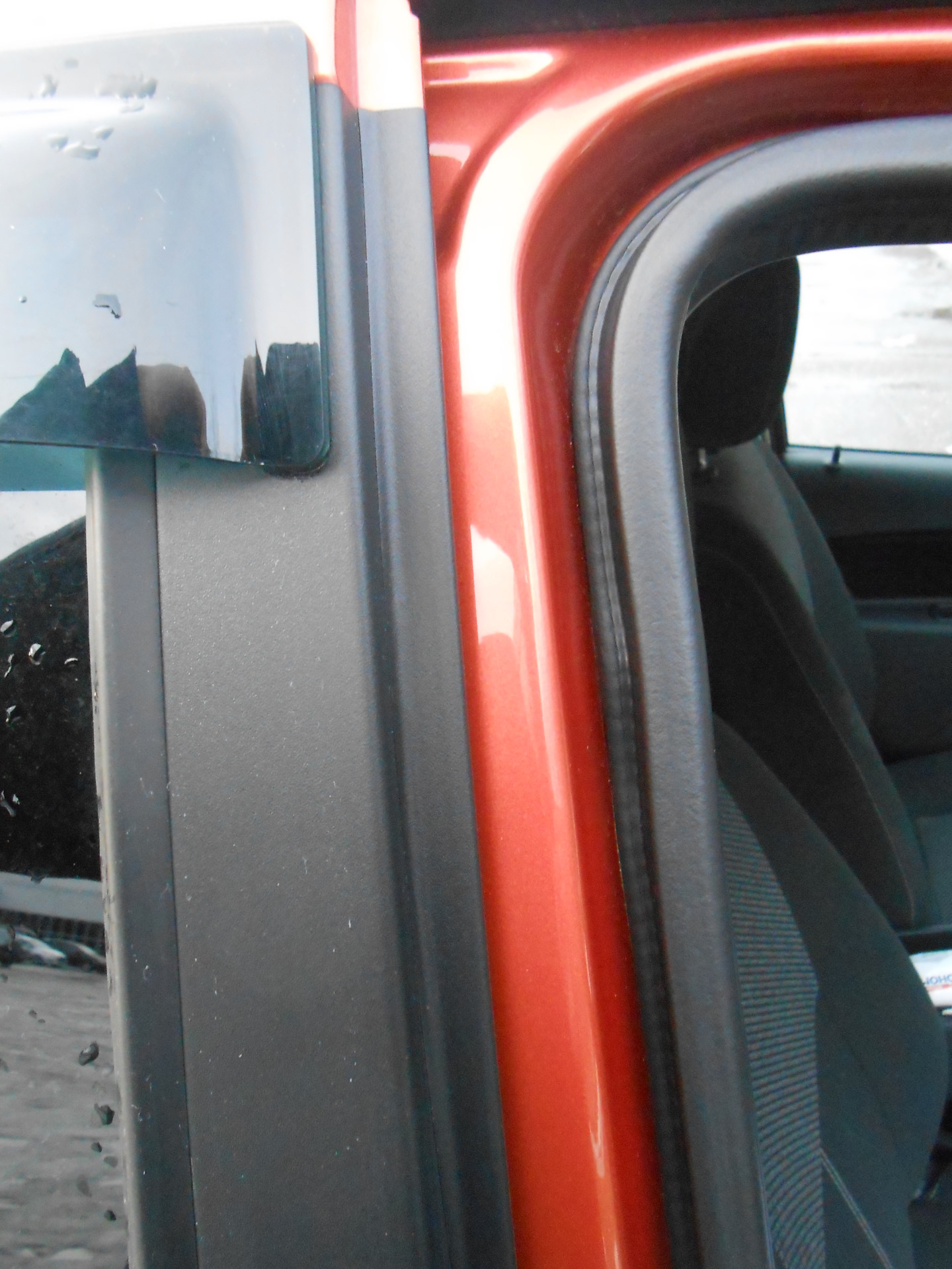

Пока грелись резинки, принялся вытирать и обезжиривать сами стойки. Начал с водительской стороны.

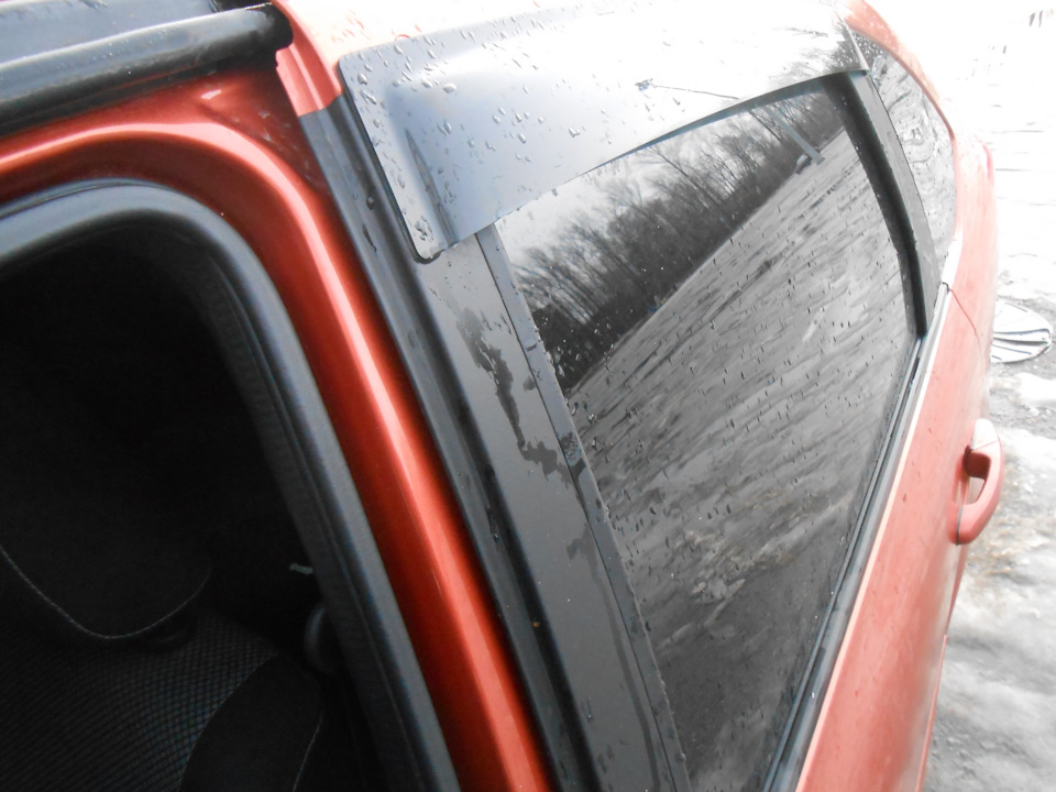

Протерев от воды и обезжирив, стал клеить уплотнитель

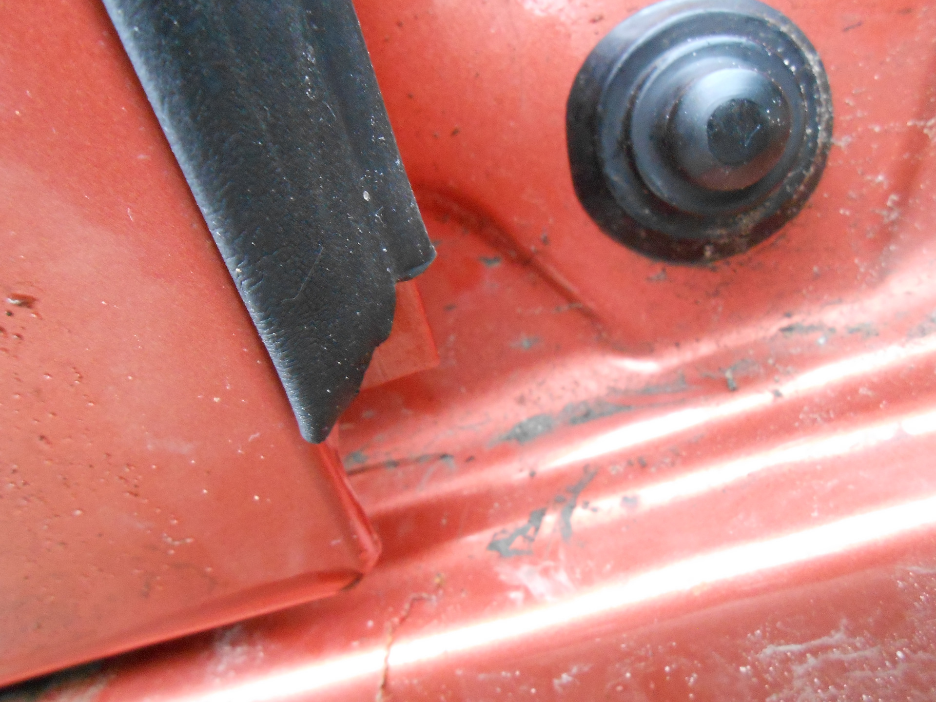

Единственно оказалось что уплотнители длиннее чем положено

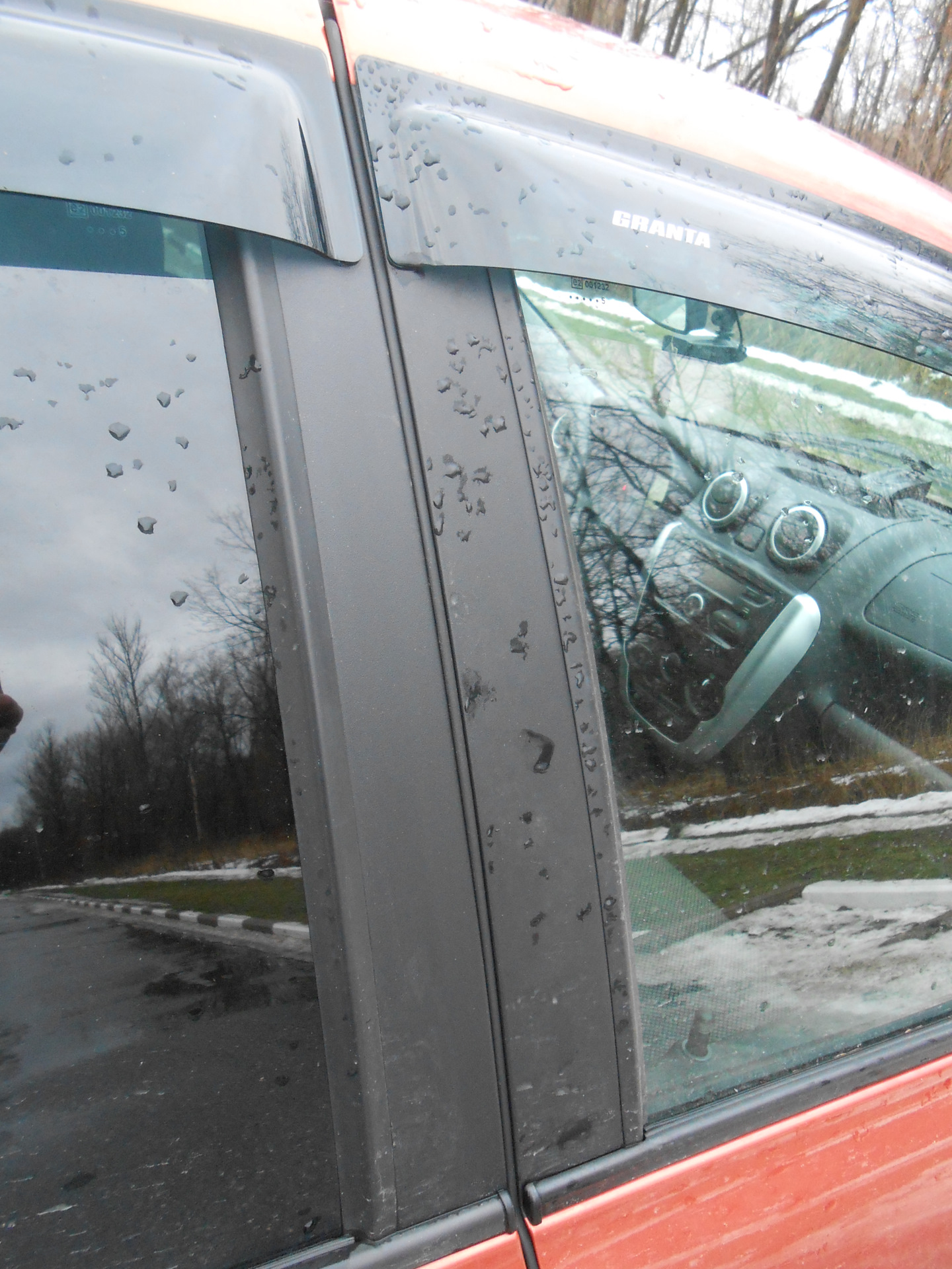

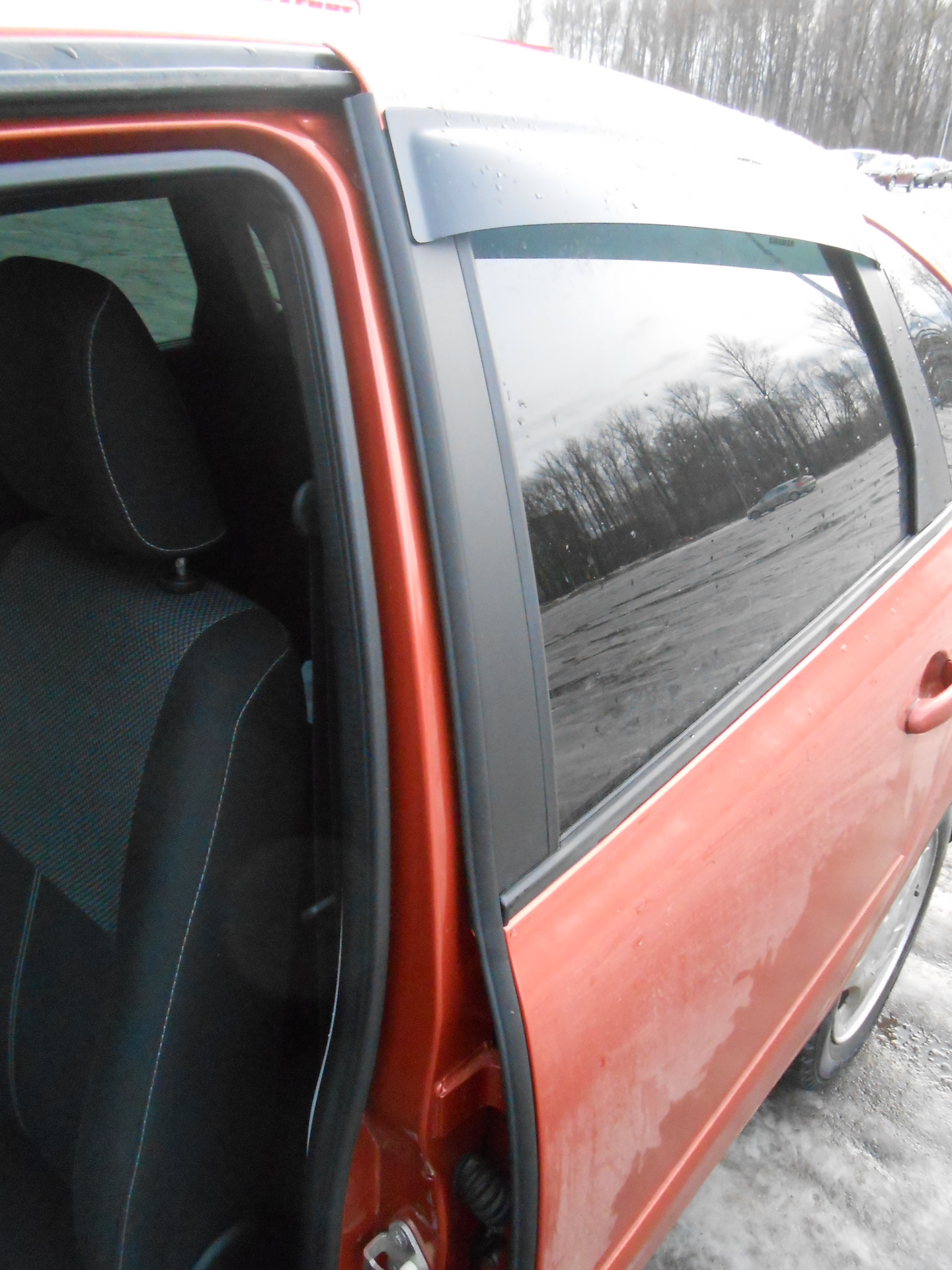

Далее провел туже самую операцию на другой стороне
Что изменилось после установки?! Двери стали закрываться плотней, звук при закрытии стал более глухой. Больше пока ничего сказать не могу о них.

Шум на скорости не уменьшается?
Вроде как по ощущениям стало чуть потише
