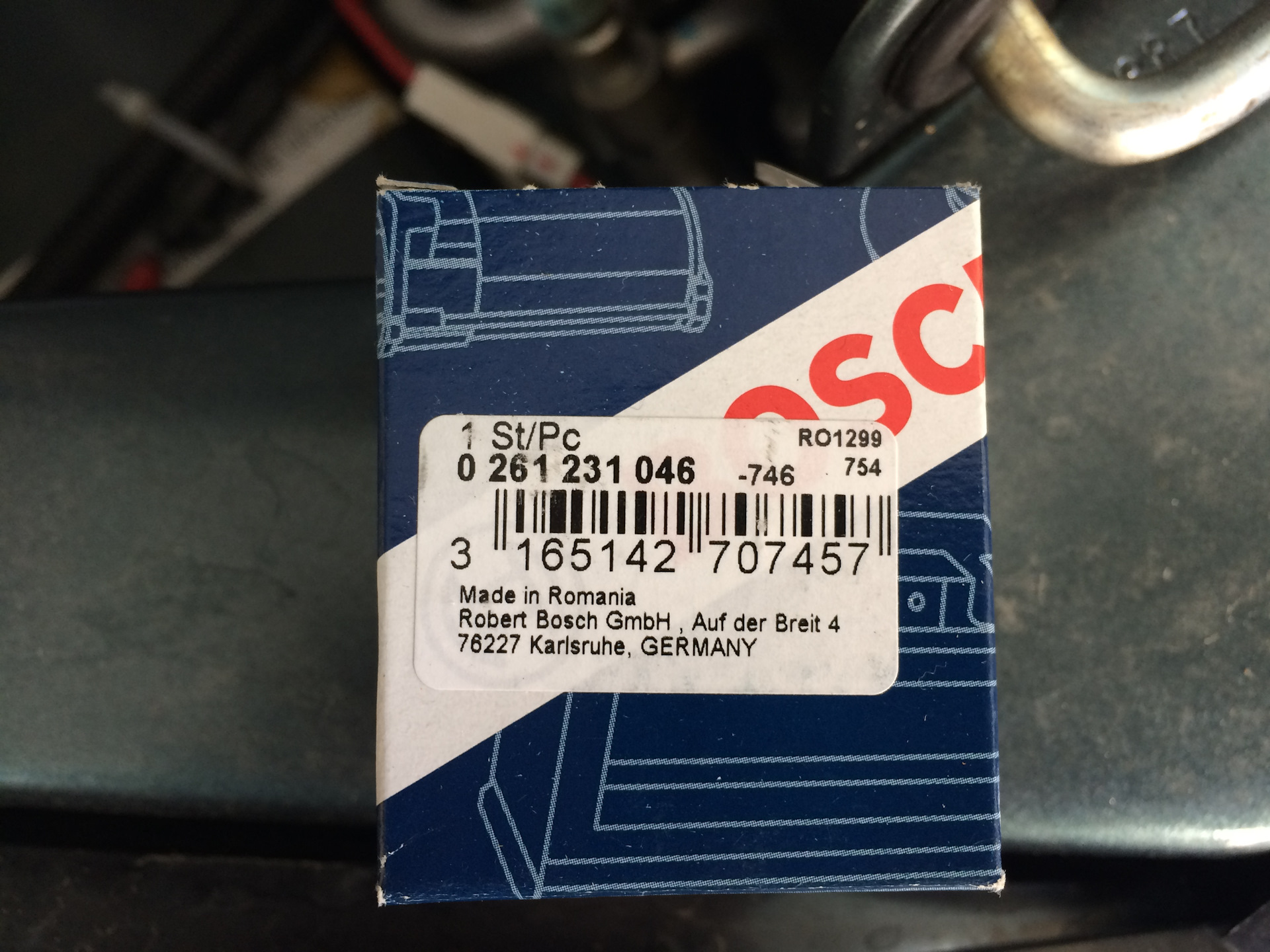

так катался пару месяцев, просто сбрасывая ошибку. При записи на ТО мне пообещали поменять датчик детонации, но "мастера по гарантии" чудесным образом в этот день не было. Попытался записаться через неделю, но снова мне какую-те херь втирали. Ладно, мы люди не гордые. Заказал датчик детонации бошевский 0 261 231 046
и полез сам его менять.

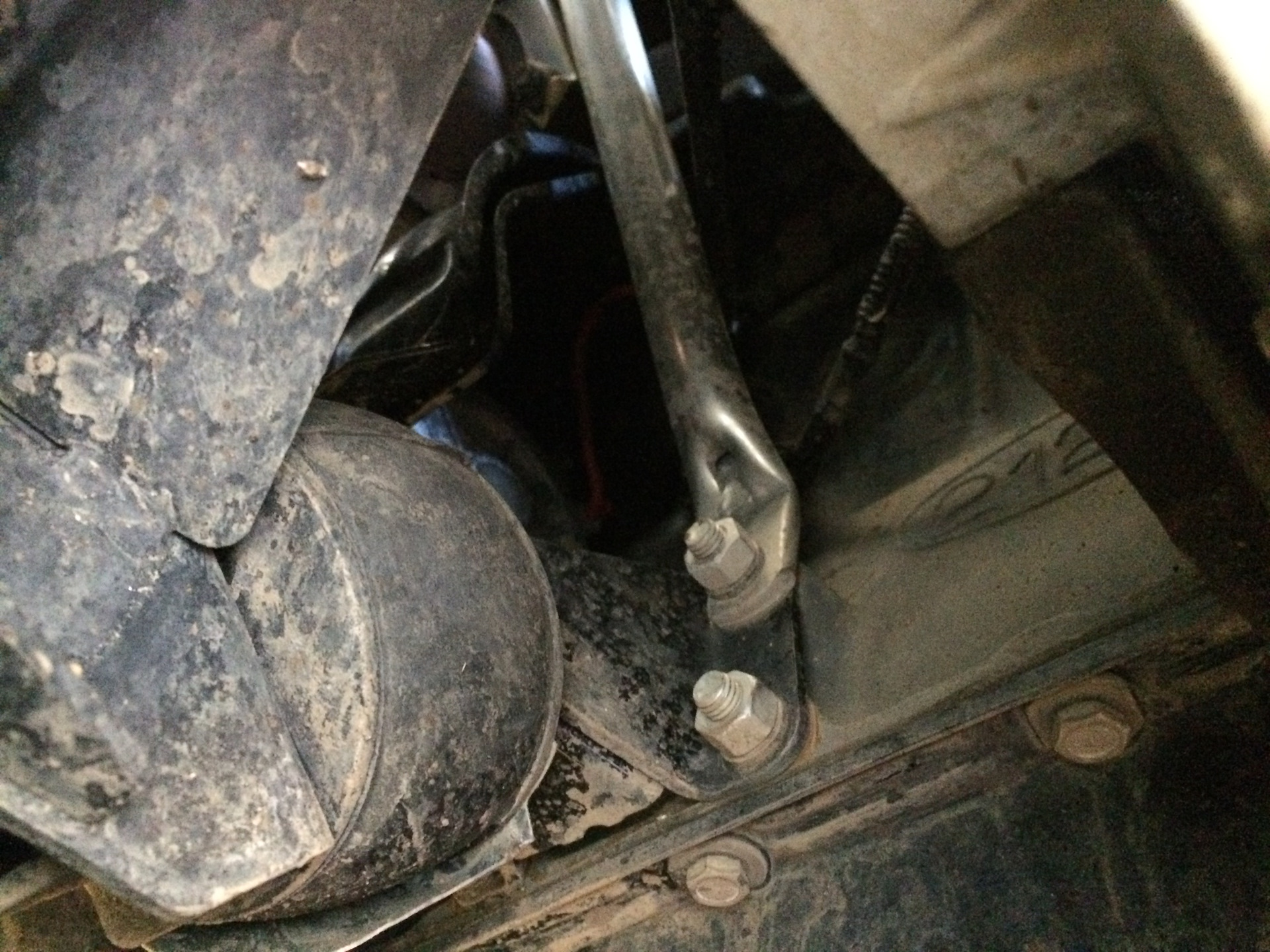

Скажу сразу, это еще тот секас. Снял защиту снизу и какю-то штангу, она совсем не дает подобраться к датчику.
И изгибая руки буквой зю ключом с трещеткой кое-как мне удалось сорвать болт на датчике, потом я сверху, через капот руками выкрутил болт до конца, поменял датчик и наживал болт обратно.
Но закрутить мне его так и не удалось таким ключом. Не знаю как люди это делают еще и динамометрическим ключом… Короче закрутил сверху накидным ключом. Силу затяжки примерно отрепетировал на болтах защит картера при помощи динамометрического и от руки, примерно с таким же усилием затянул. Сбросил ошибку.

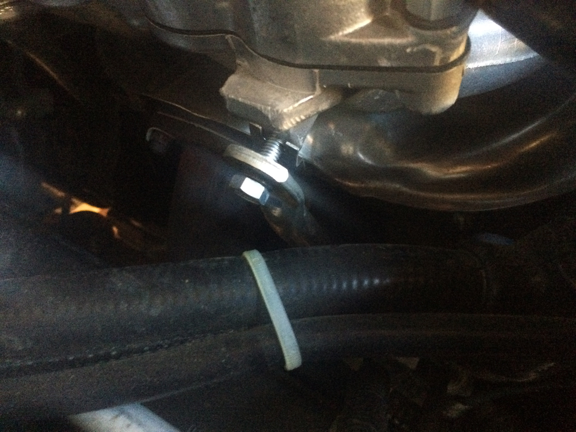

Я у себя менял болт на шпильку, не каких проблем с неудобствами не увидел ., открутил тягу крепления ресивера, и все доступно, все делал из под капота, только правда датчик уронил был на защиту, вот там мучения начались .что бы его достать, теперь как откручиваю то разьем не снимаю что бы обратно не упал .
А шпилька какая туда подходит-обычная м6 или другой размер?
какой болт такая и шпилька,
Я просто ни разу не снимал датчик детонации, только подтягивал один раз, поэтому хотел узнать-какой там болт, чтобы заранее шпильку купить и гайку на неё.Просто туда фиг подлезешь нормально, чтобы этот болт посмотреть открутить
