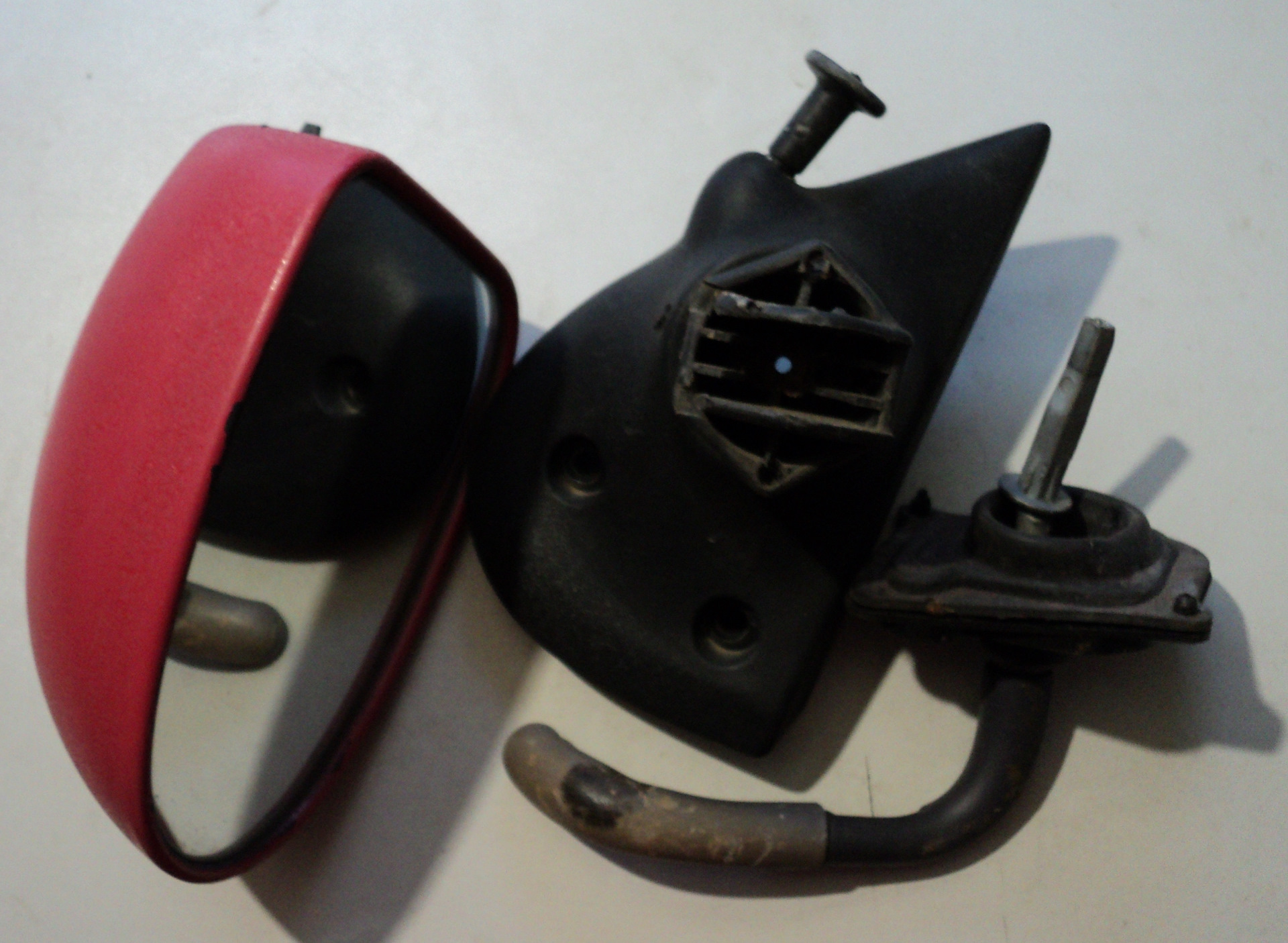

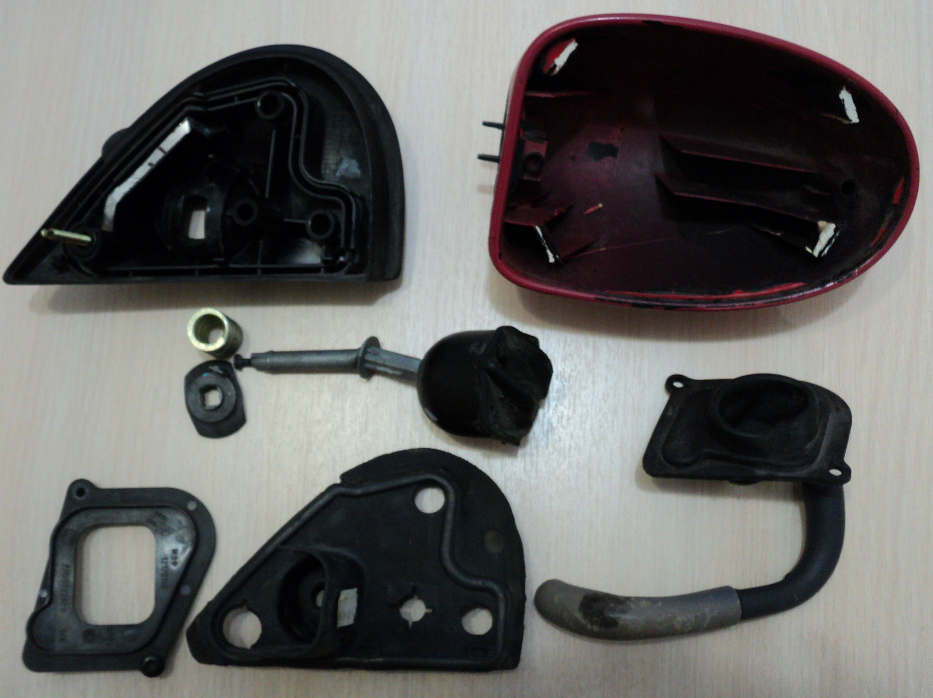

Нерегулируемое левое боковое зеркало было разобрано и после удаления из корпуса нескольких саморезов (результат поверхностного ремонта руками предыдущего владельца) возвращено к жизни.

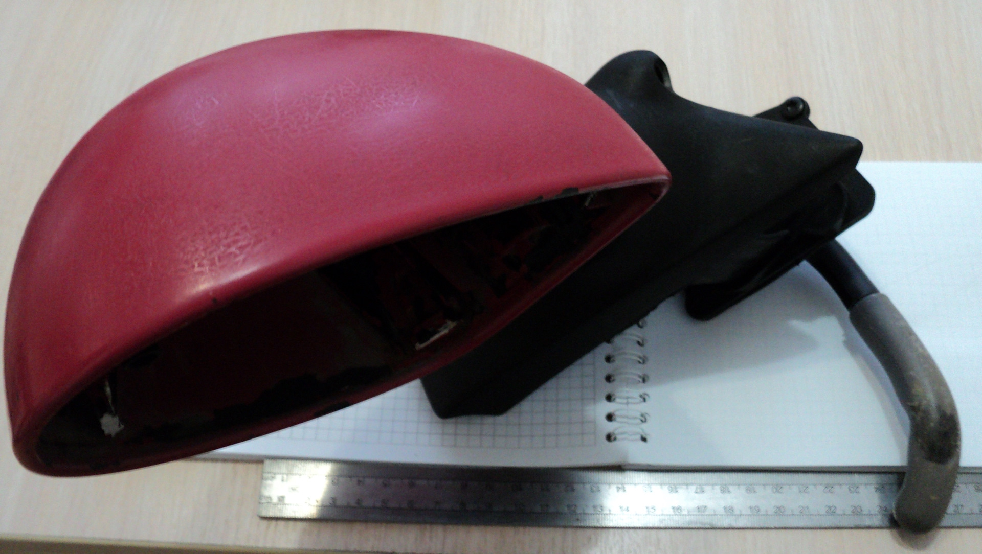

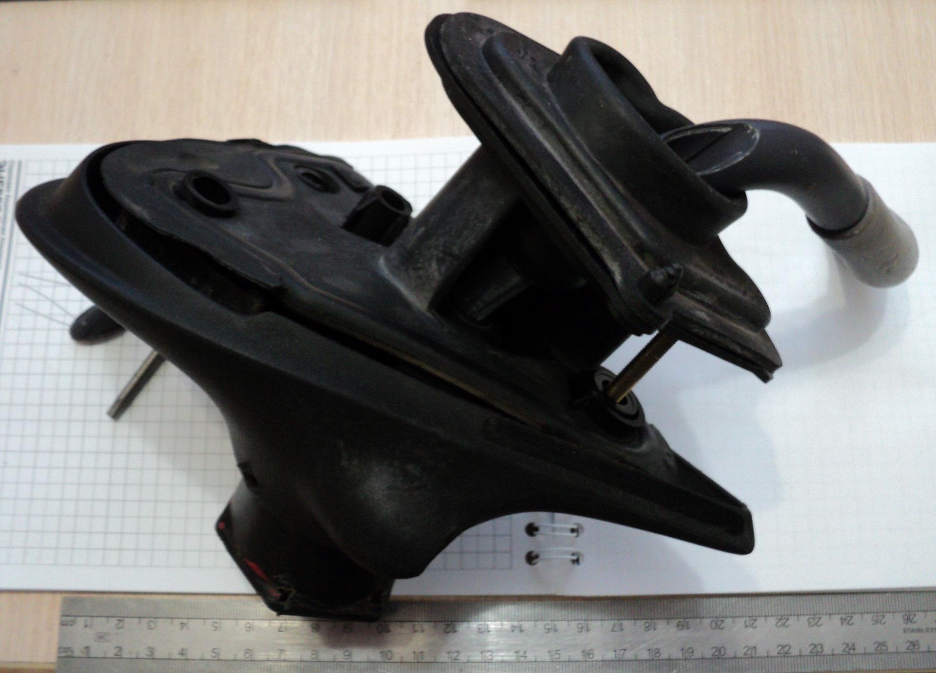

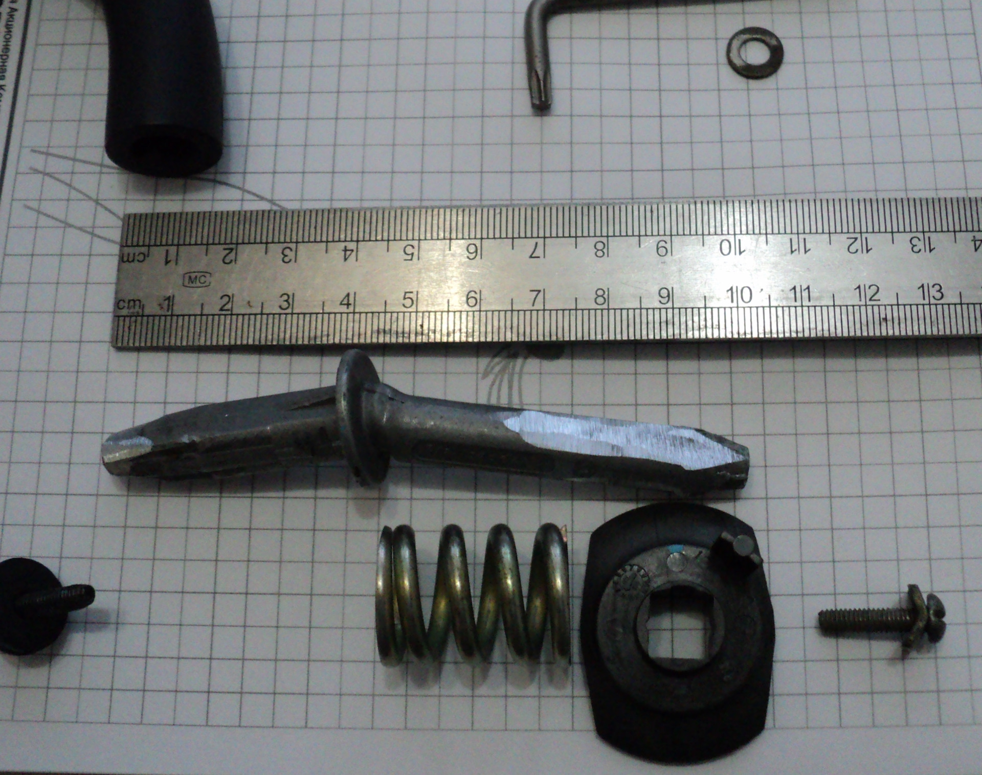

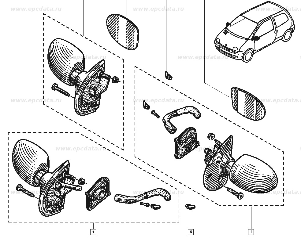

Разбираемся в конструкции самостоятельно… Сам поводок ручки сделан симметрично относительно опорного кольца пружины. Этим и воспользуемся… Та сторона, которая держала зеркало, в силу такой конструкции должна иметь изначальную длину. А вот противоположная, к которой крепится ручка, может быть и покороче.

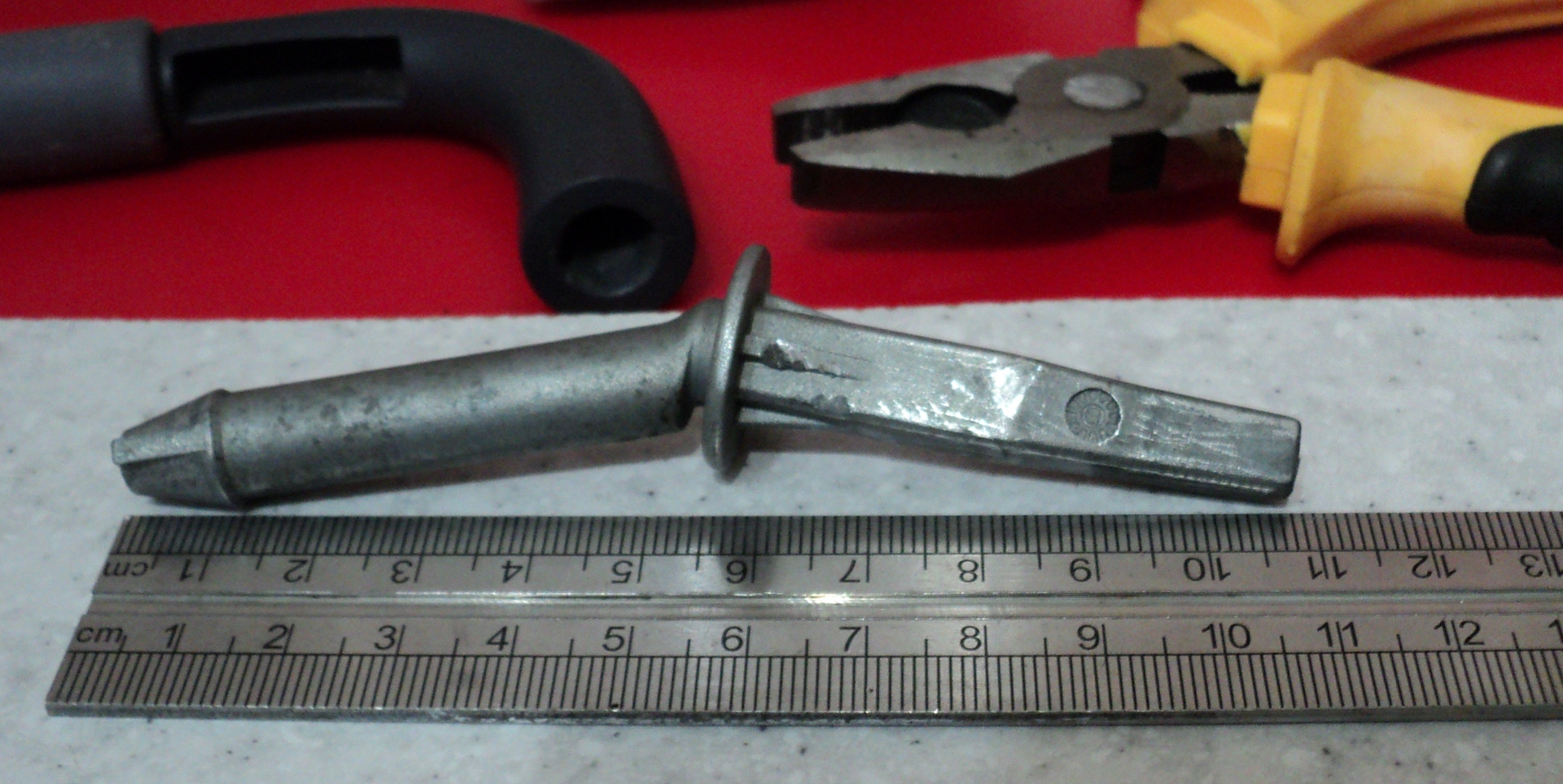

Обтачиваем часть поводка с "заломышем" (его пытались высверливать, но только усугубили ситуацию) и выкручиваем остаток винта. Живой резьбы в теле поводка осталось 7 мм. Вполне достаточно, чтобы удержать ручку, но маловато для зеркала…

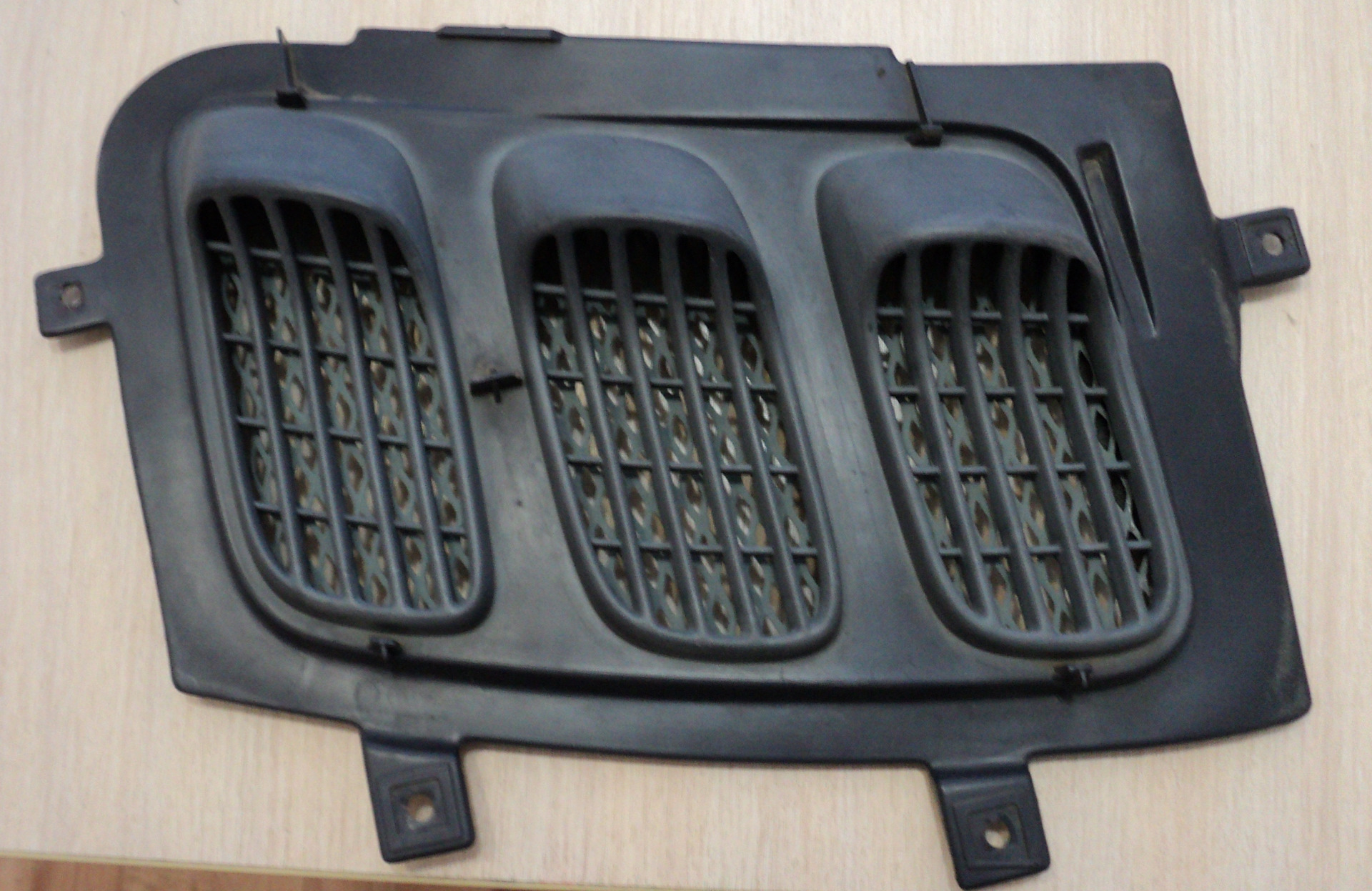

Попутно "вкорячил" сетку в воздухозаборник, обклеив по периметру мебельной фетровой лентой.

За камазовский фильтр респект, только обычно и базовая решетка не пропускает листья
Перестраховался… От предыдущего владельца достался ворох сухих листьев и мелкого мусора в отсеке над правой стойкой.
