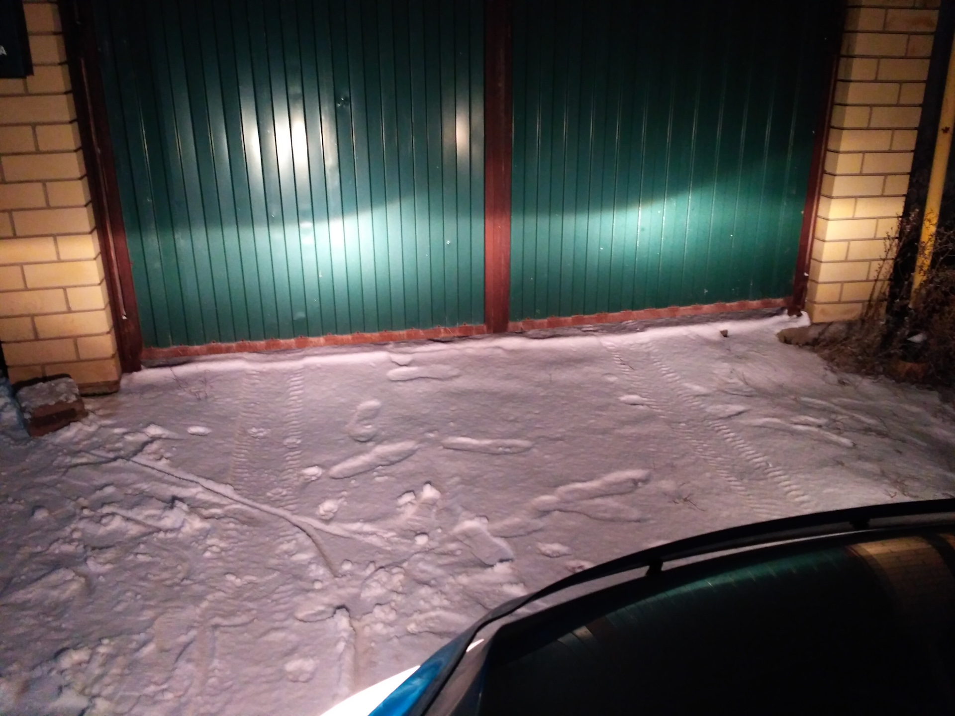

Вот я и в рядах сидоводов, ура )
Ребята, посдкажите, пожалуйста, есть ли у сида нормальная галка светотеневой границы на ближнем свете?
Машину забрал только вчера, прифигел от того безобразия, которое зовется ближним светам.
Светит рваным пучком, куда-то под нос и еще и слепит встречки.
Купил сегодня новые лампочки H7 Osram standart (бывало такое что лампа дешевая светит черти-как).
Поставил и ничерта не изменилось — также светит пучком.
лампу нужно как-то по хитрому вставлять? дык вроде там есть ус, по другому не вставишь ее.
Прошу, поделитесь опытом. Может у кого найдется фото как светит ближний на стену?
Буду рад помощи =)

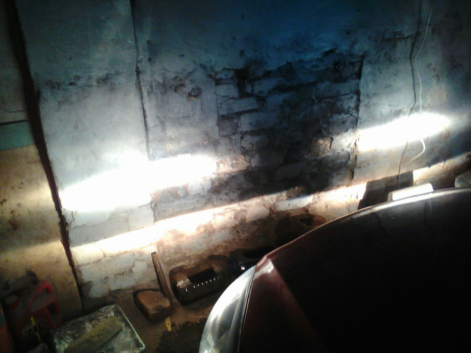

Когда купил Сида тоже думал что свет-говно. но после того как поехал к знакомому, отрегулировали по стенду линзы стало видно на дороге гораздо больше, СТГ четкая, единственное что хочу сделать — это выдвижной омыватель фар, чтоб не бегать с тряпкой после каждой фуры — обогнал фуру в плохую погоду и ослеп…
Линзы- это уже рестайл или самопал. У нас линзы только в птф.
Да я про рестайлинг имел ввиду ) хотя можно и за самопалить неплохо: так делал на праворуком ниссане галогенные линзы, неплохо улучшая при этом видимость… Сей час на Киа свет штатный устраивает, ниже на фото.

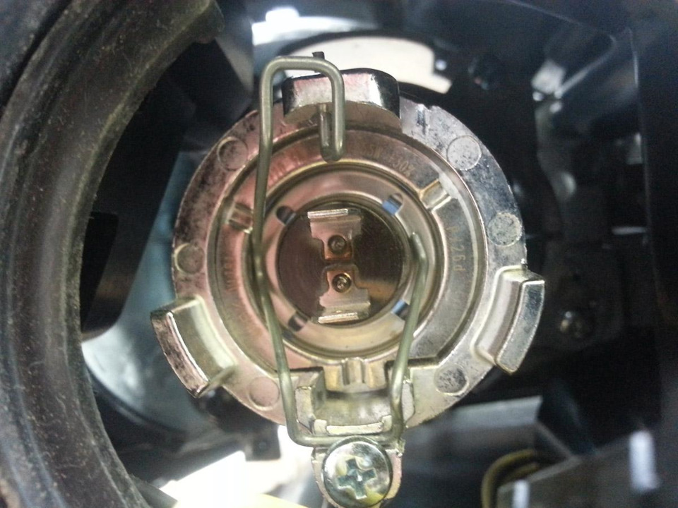

У меня тоже такая фигня была.Лампочка не садилась на место меняли мастера и прижали пружиной.Долго я ездил, пока сам не залез, и увидел что лампочка не сидит на месте, то-есть перекос.Кстати вот и вопрос ко всем…Почему лампочка не влезала в посадочное отверстие?Пришлось немного оптачивать на наждаке юбку лампы.
усом вверх у меня села как родная.
должна садиться…
там по другому ус не посадишь .А цоколь все равно немного не садился.
Усик вниз- FL, дорейстал- усик вверху и внимательно к пружине крепления
да тоже светила как попало лампа без птички, вышел из положения след образом.
Снял фару, положил на стол и стал лампой играться, выявил что если подогнуть верхний усик то появляется птичка на стене, списал это на то что лампа левая но ее и оставил, значит с нормальными лампами тоже так, попробуй подъедь к стене и чуть лампу нажми цоколь чтобы в фаре часть поднялась, должна птичка появится я думаю, сориентируешся короче, подогнешь усик нужный и все

дело в том что нет даже намека на СТГ… как-будто лампу я ставлю как-то не так.
вечером сфотографирую.

"дык вроде там есть ус, по другому не вставишь ее."
Как нефиг делать! И слепить всех будешь, а сам них. не увидишь. Я на своей в первый раз так и поменял)))

Там на отражателе есть выемка, будто под этот усик. Но х… там! Усиком вверх ставится.

Покрути ее. Сразу поймешь, когда она на место встанет.
да, поэкспериментирую вечером. просто лампочки днем купил, не особо видно как оно светит. спасибо тебе большое, друг )
