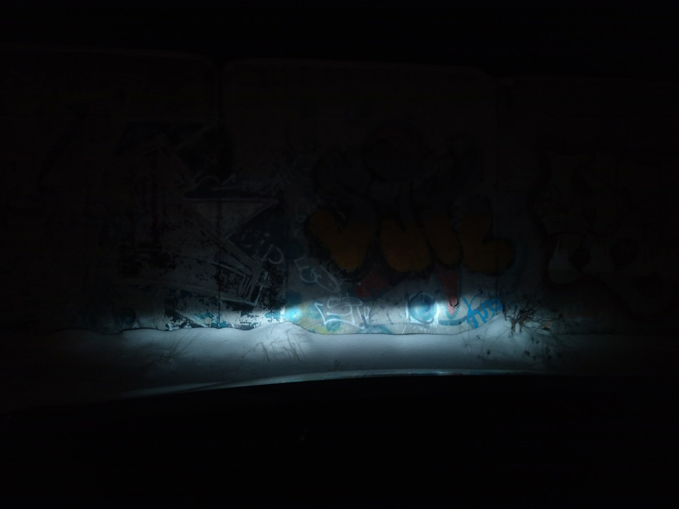

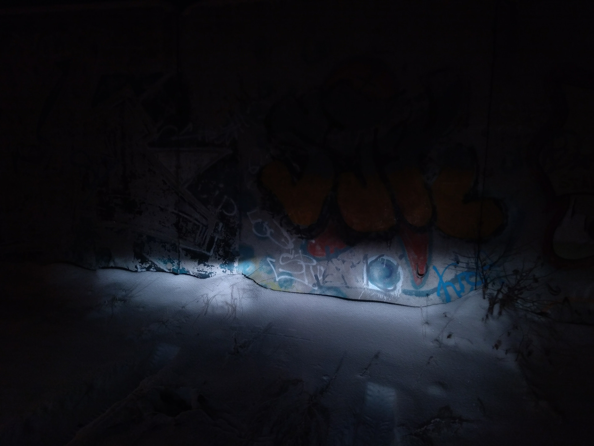

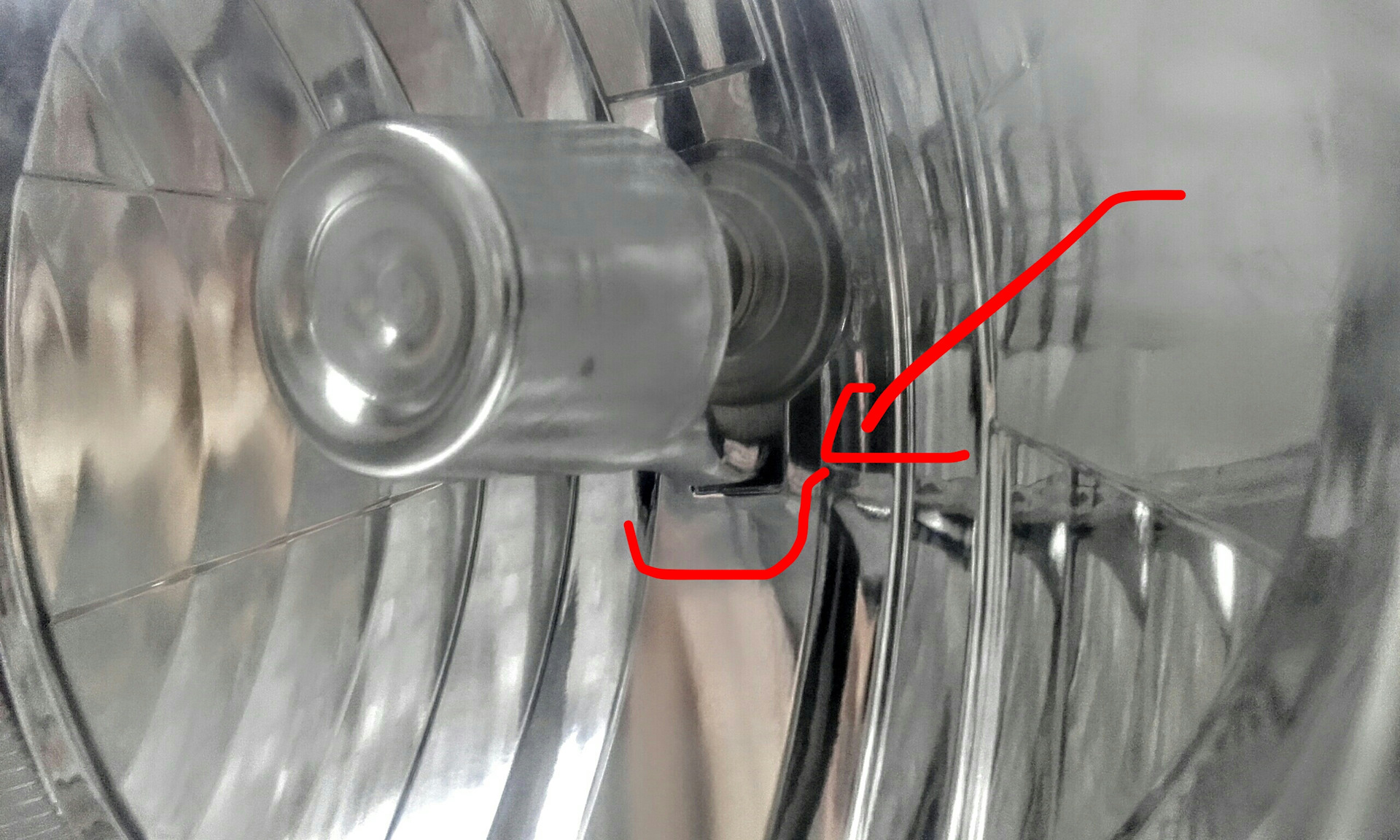

Поставил лампочки как надо.
Спасибо всем кто откликнулся =)
у кого нет четкой СТГ — срочно бежать разворачивать лампочки ))))
при неправильной установке лампочка просто напросто не заходит в фару на нужную глубину и не доходит до точки фокусировки.

Ну вот, другое дело! Всех сбивает вот эта выемка😂
так точно ))) выемка для кронштейна колпачка этого )
У меня лампочка в левой фаре тоже наоборот стояла, пучок в небо светил. Переворачивал лампочку

Мне кажется не просто на просто не поставишь не правильно
да легко! я смог :) www.drive2.ru/l/489485810207293640/
там и в комментах люди отписывались, что я не один такой :)
Ded69Moroz
Это только кажется)))
Не забываем, этот пост для дорейстала, на FL — усик вниз.
