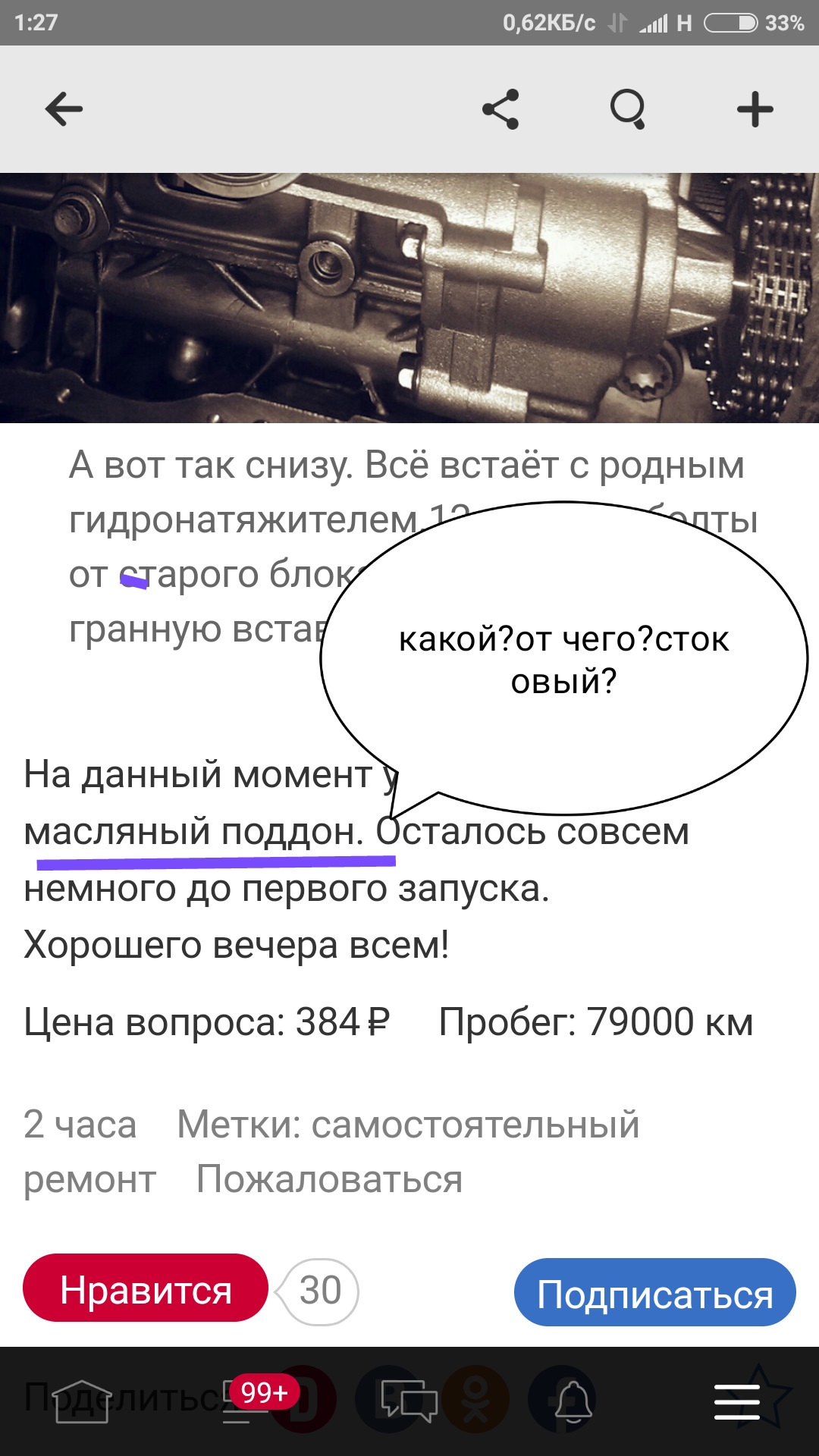

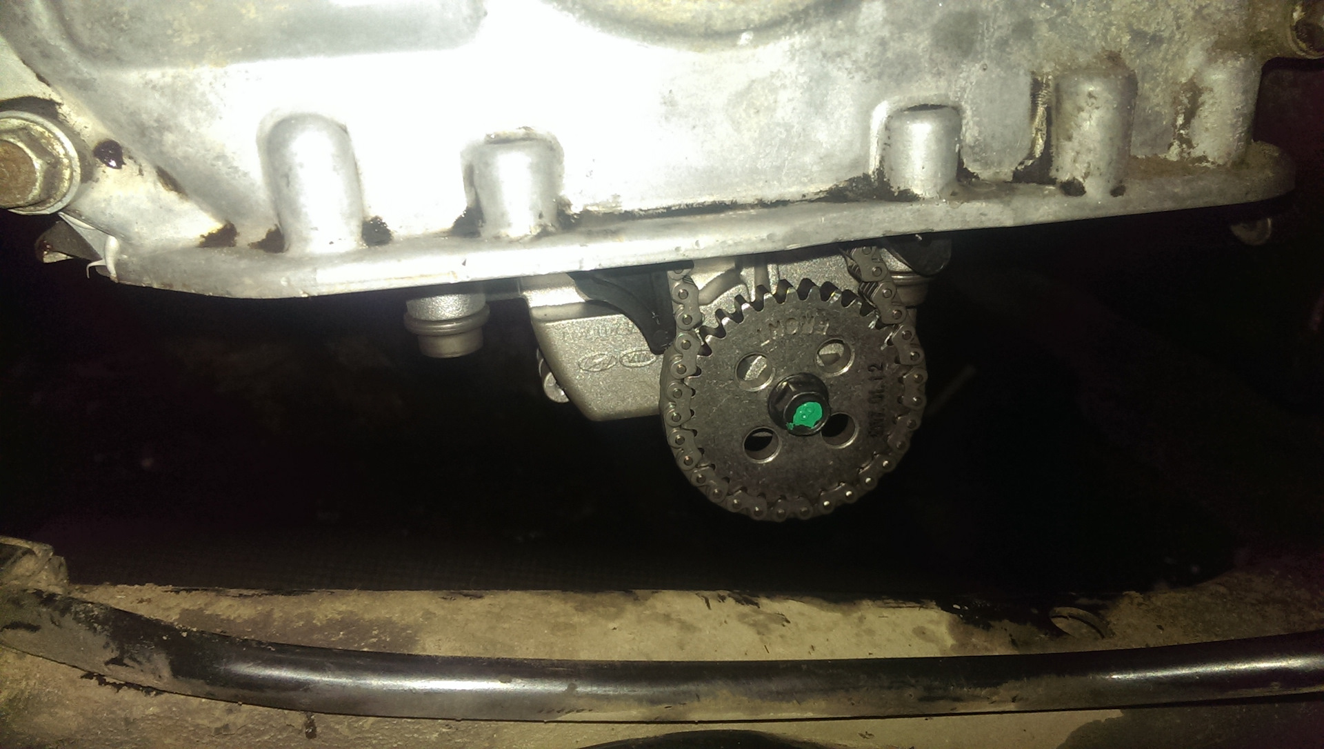

Всех приветствую!

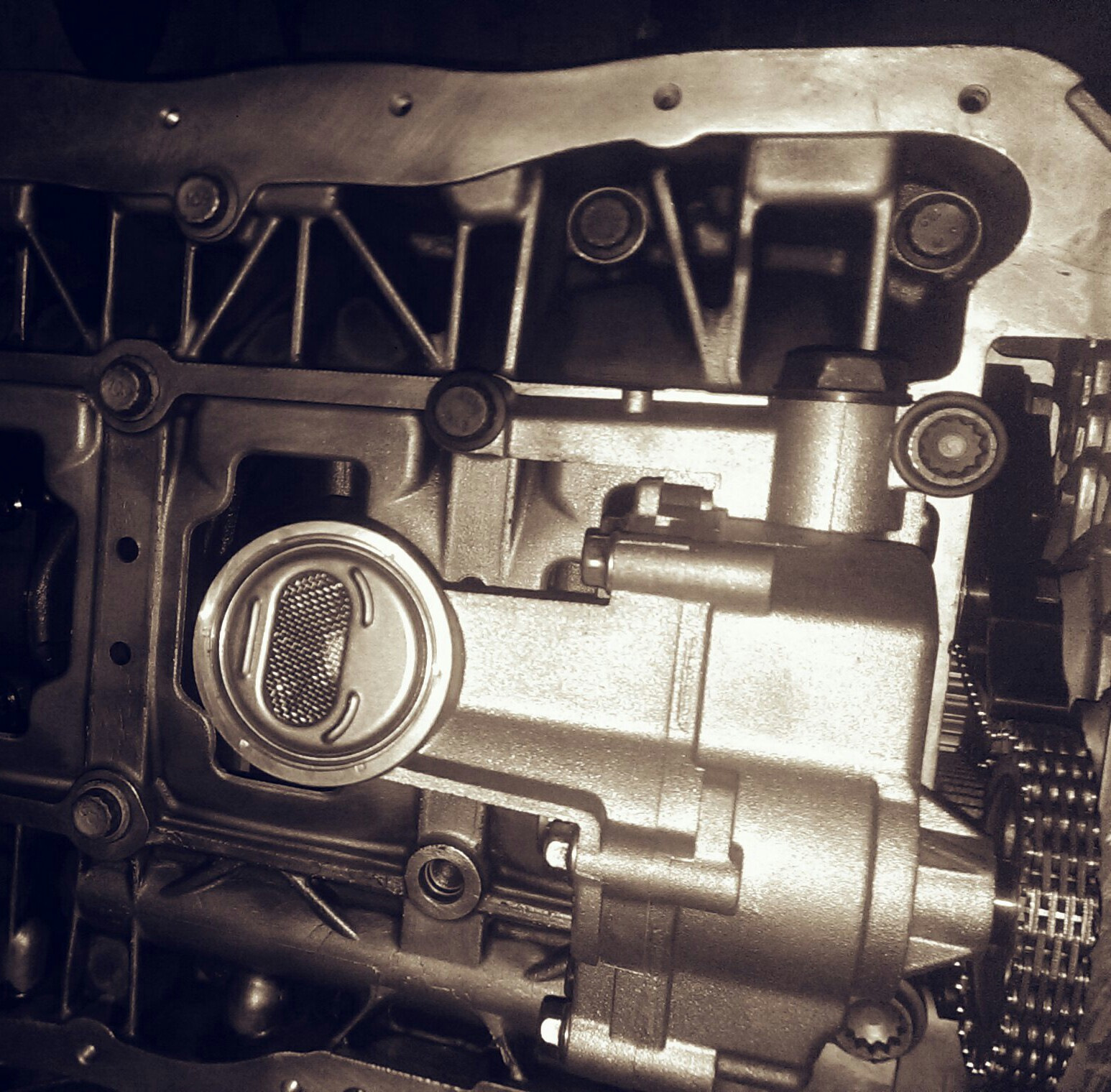

Вот наконец и внедрил обычный маслонасос от 2-х литрового двигателя.
В нашем случае есть нюанс, это болты с резьбой м9х1,25 .Размерность не распространённая, а с учётом необходимой длины, ещё та головоломка.
В итоге 3 болта были скручены со старого блока, 2 средней длины и один короткий, а 2 других, длиной 138 мм были найдены в каталоге для фольксвагена, там такими болтами крепится ГБЦ.
После того, как весь комплект был собран, внедрил его на своё место.
На данный момент уже установлен масляный поддон. Осталось совсем немного до первого запуска.
Хорошего вечера всем!

Еще хотел уточнить, в появившиеся 3 (если я не ошибаюсь) отверстия вы вкрутили старые болты от ббв? Или вообще ничего туда не вкручивали?
Вкрутил болты от старого шорт блока, которые крепят картер (плита, между блоком и поддоном) к блоку цилиндров. Иначе давления не будет.

Поддон то не родной, иначе масла в картер не напасешься или я туплю?
Поддон от того же 2-х литрового двигателя. С ним масла нужно как обычно почти 5 литров, а если оставить старый, то около 7.5 или чуть больше.
Ну я о том же, вдруг сейчас народ кинется ббв выкидывать, а поддон купить забудут, потом посты посыпятся, типа масложер, хотя мотор ещё не заводил 😂!
В посте про запчасти поддон указан.
StooDent86
А что делать с датчиком уровня масла ? На старом поддоне был, на новом его нету
Смотреть, есть ли варианты 2.0 поддонов с датчиком.

Почему от 2ки насос?
Родой ББВ получил по голове обрывком шатуна.Новый стоит примерно 50000.Б/у лотерея. Поставил новый простой насос.
Какбы с этим ничего не произошло (тут я не знаю конечно, но по логике насос должен ставиться по объему наверное, чтобы обеспечить необходимую прокачьку), а то вернёшься в начальную точку. Ттт…
Сверял значение давления масла на разных оборотах у обоих- практически одинаковое.
