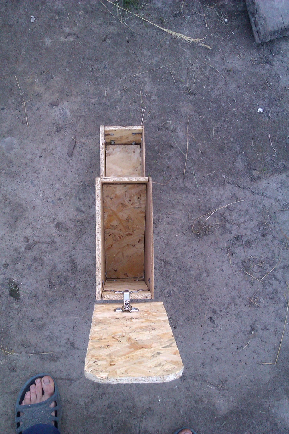

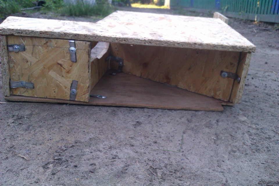

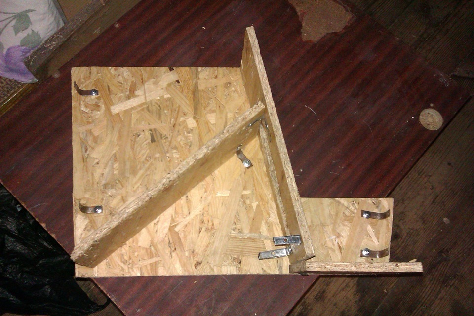

Давно хотел обзавестись подлокотником. Посмотрел, в продаже есть несколько вариаций, но как бы не совсем то чего хотелось. Взял карандаш, лист бумаги, включил мозги и начал делать наброски. Далее рулетка, картон, карандаш, канцелярский нож ( руки из плеч):))))

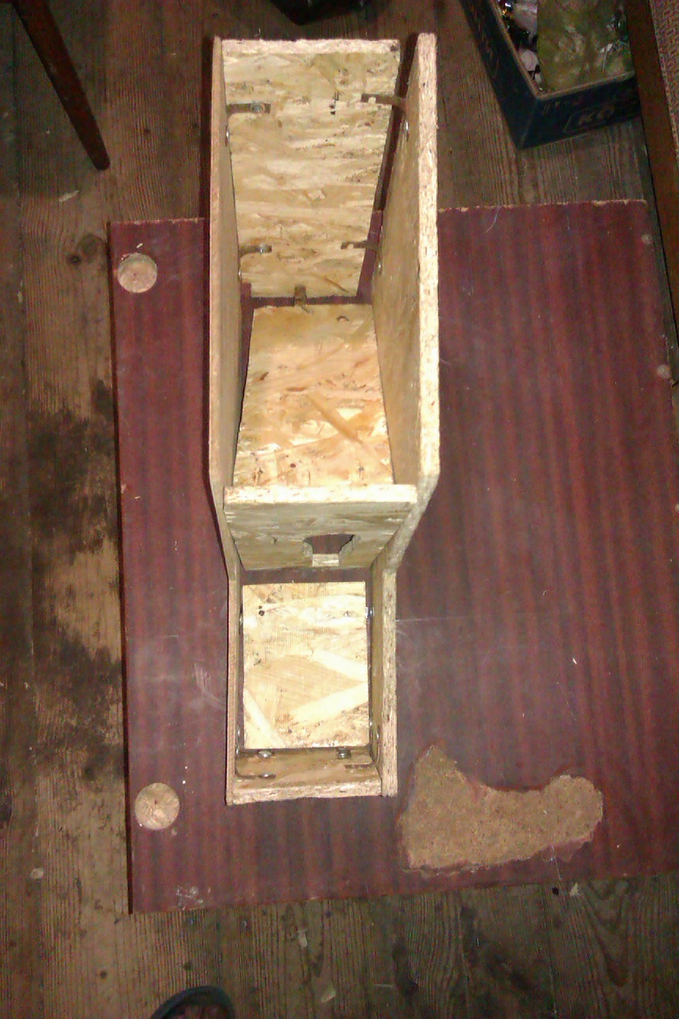

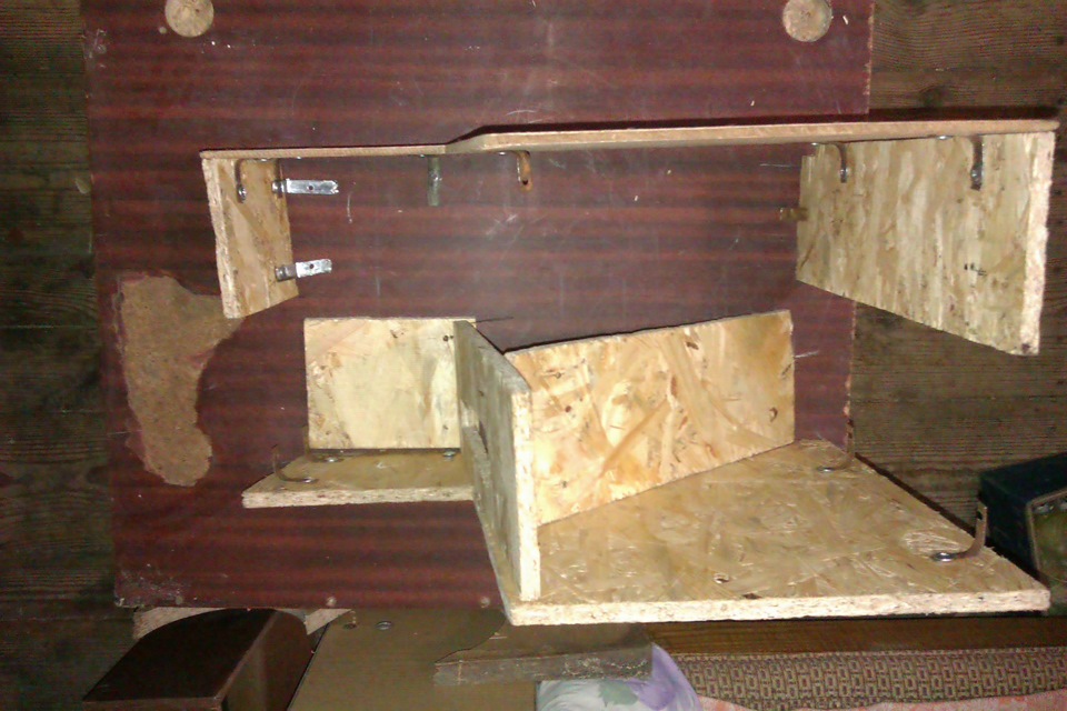

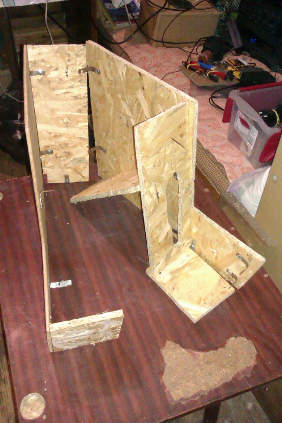

Несколько примерок заготовки из картона и делаем на чистовеке с OSB плиты
Был у меня кусок OSB плиты 8 мм (лучше делать с фанеры), решил не тратиться на новый, целый лист фанеры и сделал вот как:

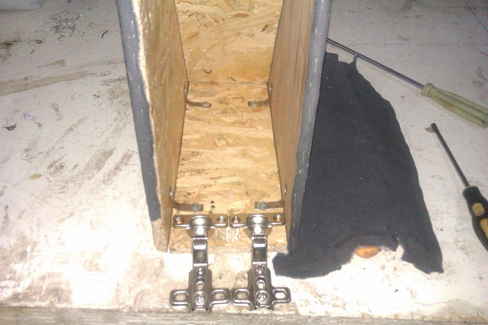

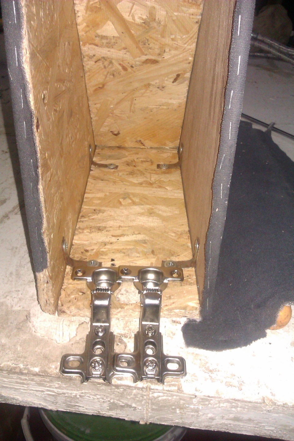

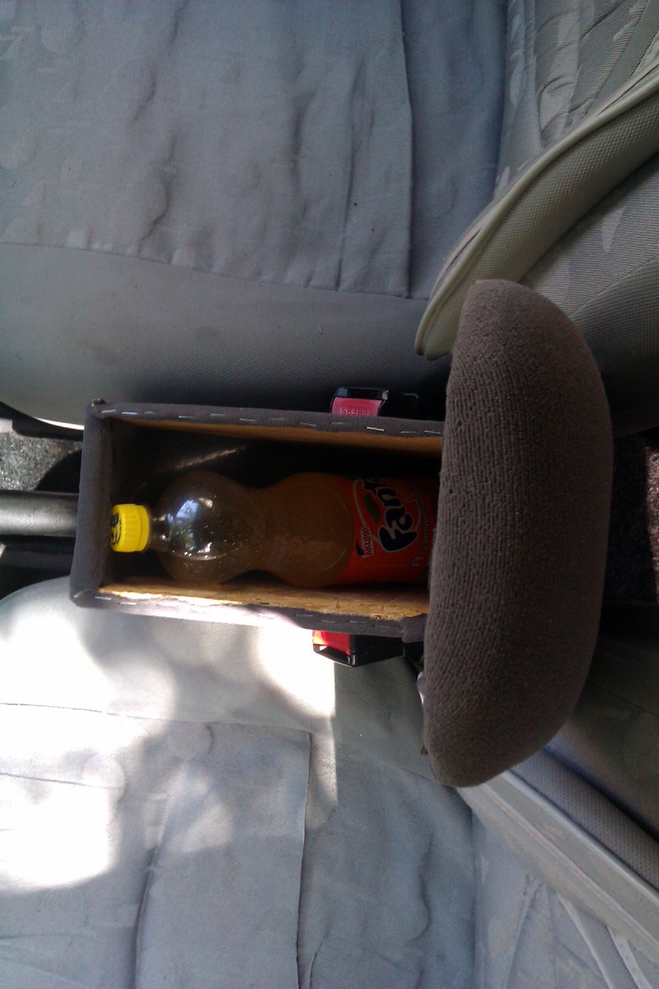

Лобзиком все вырезаем, скручиваем скобками на саморезы, подлаживаем слой поролона, я 3 слоя дал, обтягиваем автотканью под цвет салона или кожзамом (кому как нравится).

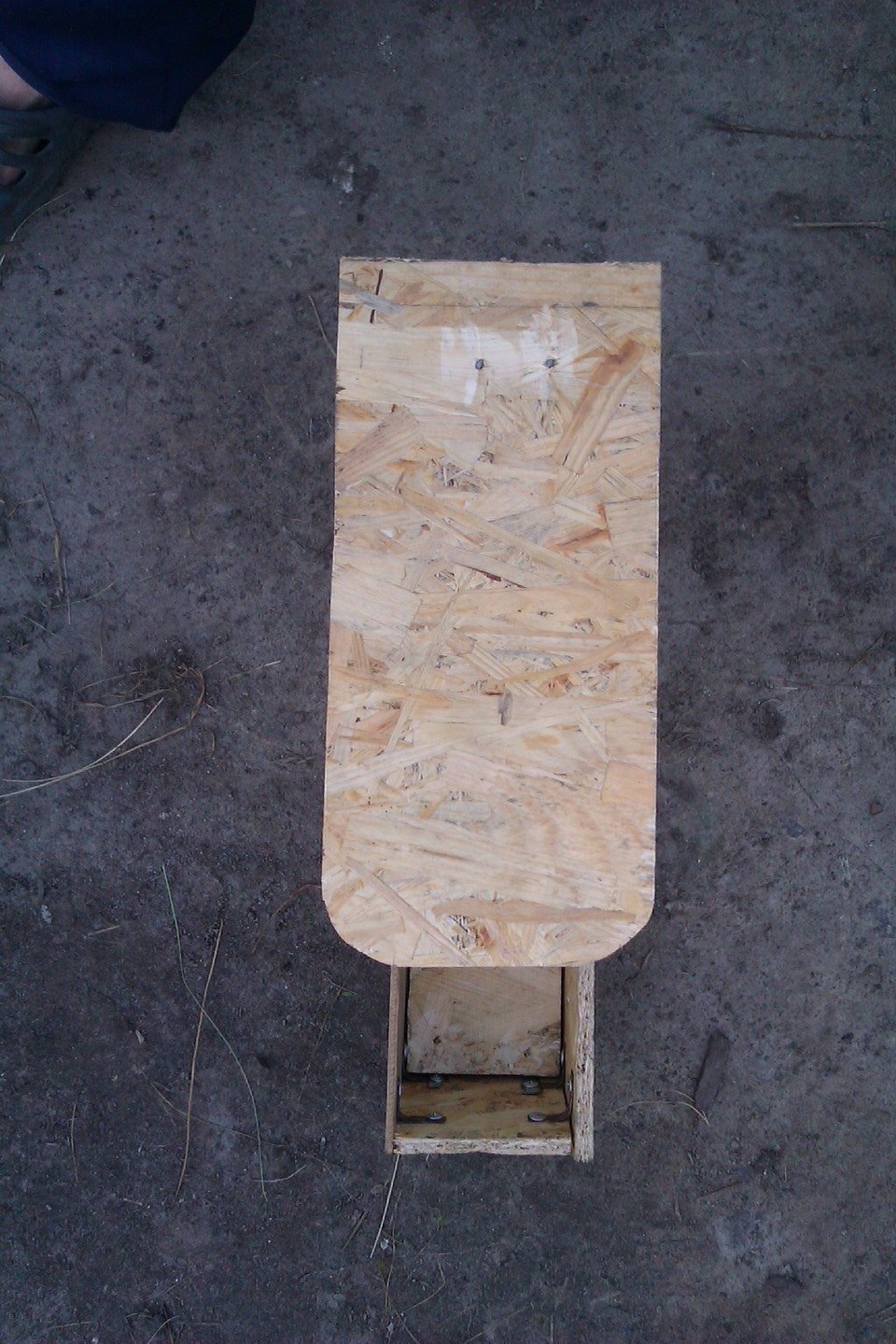

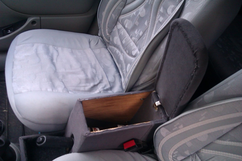

Потом правда пришлось переделать под два зависа.

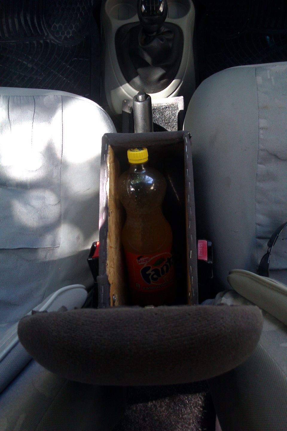

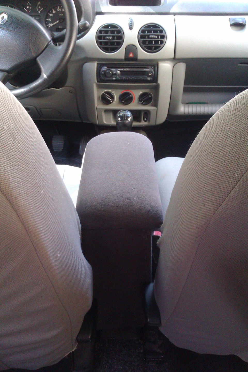

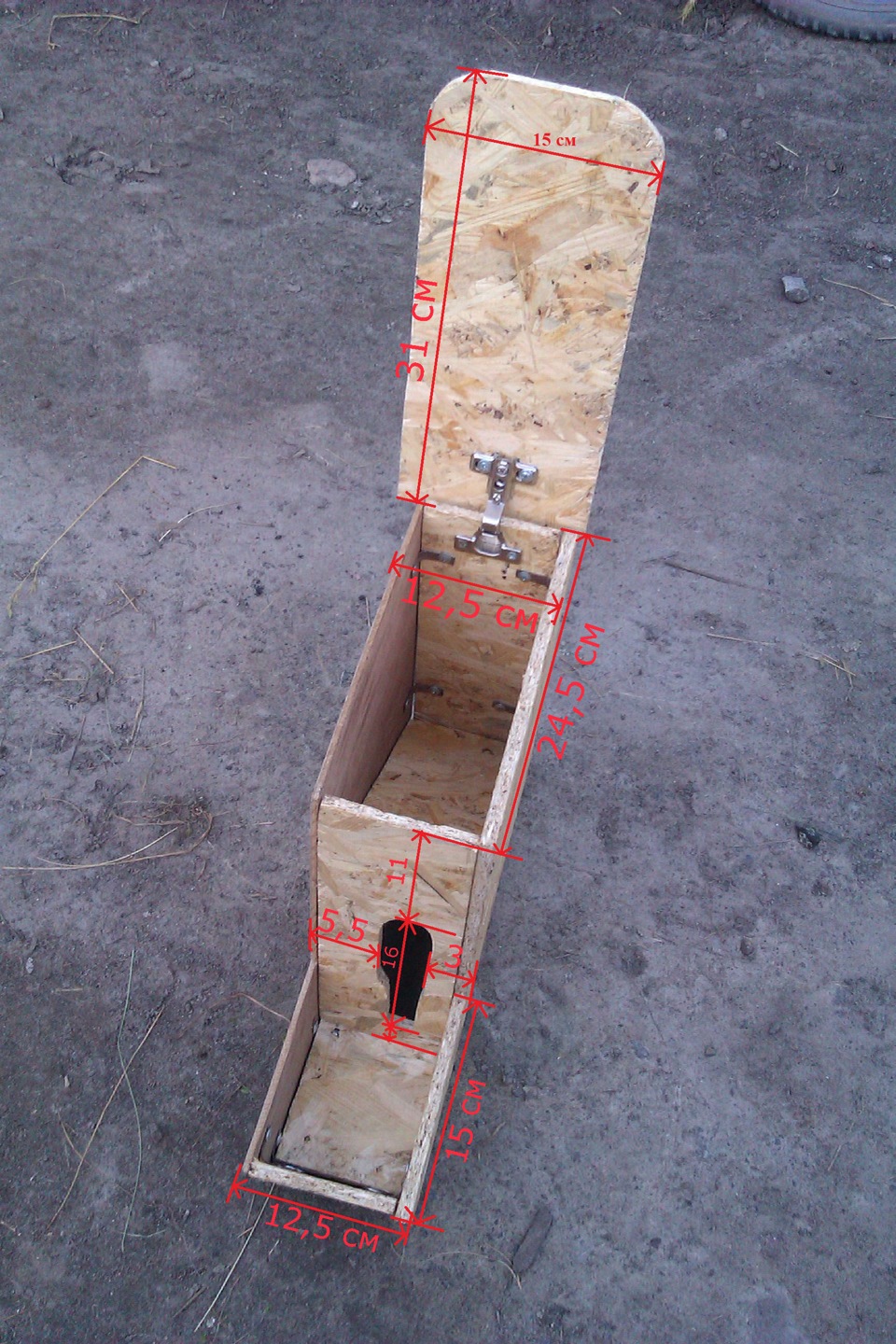

Очень удобно как мне так и пасажиру, а еще появилось место под мелочь или телефон или еще чего, думаю на фото видно, и внутренний обьем две бутылки пива по 0,5 или 1 л спокойно))))

Скоби на коробе сверху видны, какой-нибудь полосочкой их естли прикрыть будет красивее . А вообщем прикольно
Тада можна заделать, но видны только в открытом положении, и только мне. Туда кроме меня никто не лезет)) Совершенству нет придела, доработки всегда в планах
привет класно получилось))) напиши розмери, хочу себе зделать зарание спасибо )))

Привет, а как крепил подлокотник к авто?
просто ставим между сидушками, он плотно там сидит
