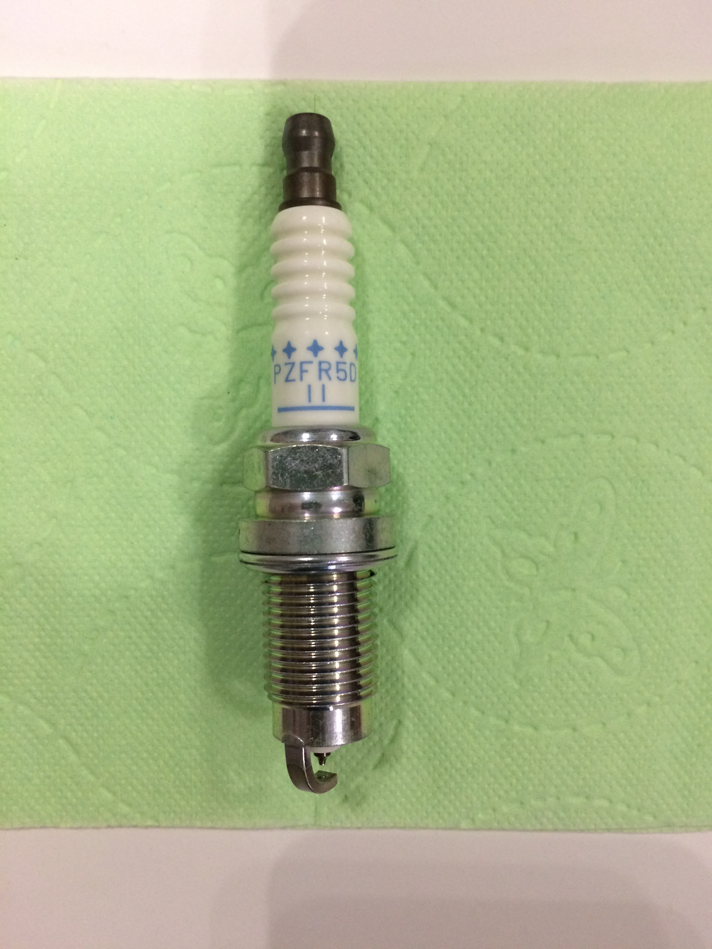

Всем привет! Значит 20.12.2017г. не завелась у меня машина при температуре воздуха -25С и соответственно в тот момент я залил свечи и посадил АКБ. Как одну из причин видел замену свечей зажигания т.к. их последняя замена была произведена аж 26 000км и плохое качество бензина (залил 20л АИ-92 на АЗС "КазМунайГаз" за день до злополучной попытки завести автомобиль). И вот вчера днем были куплены платиновые свечи зажигания NGK PZFR5D-11 по цене 2800 тенге/1шт или 496 рубля/1шт (свечи подбирали в авто магазине по каталогу), до этого стояли обычные российские свечи BOSСH (их ресурс конечно порадовал 26 000км). И вот сегодня 21.12.2017г. в обеденное время после установки заряженного АКБ и новых свечей с помощью небольших манипуляции по прогону двигателя без предохранителя бензонасоса для выведения остатков бензина, машина завелась. Фото старых и новых свечей прилагаю.

Да. свечи уж совсем под устали… Может ещё и смесь переобогащённая была -?
Да у нас еще бензин гавянный
Сам ошутил разницу. Сейчас стараюсь заправлять у одного россицского бренда Нефтек
На какой АЗС?
НЕФТЕК незнаю есть ли у тебя в регионе
Скорее всего нету
Давно уже на наших казмунай и гелиусе "мочу" разливают…
Это точно, поблизости эта АЗС оказалась и заправился там на свою голову
