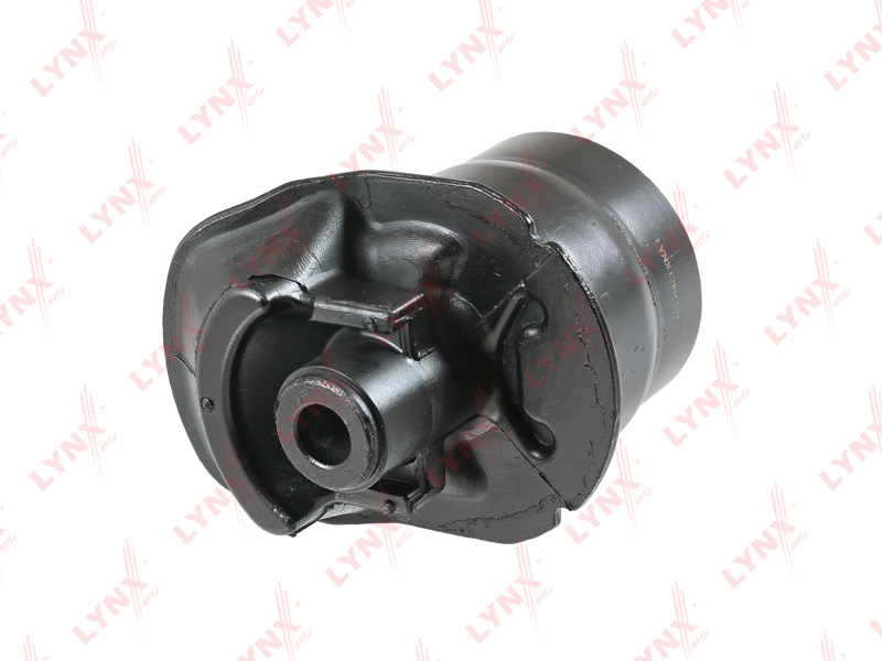

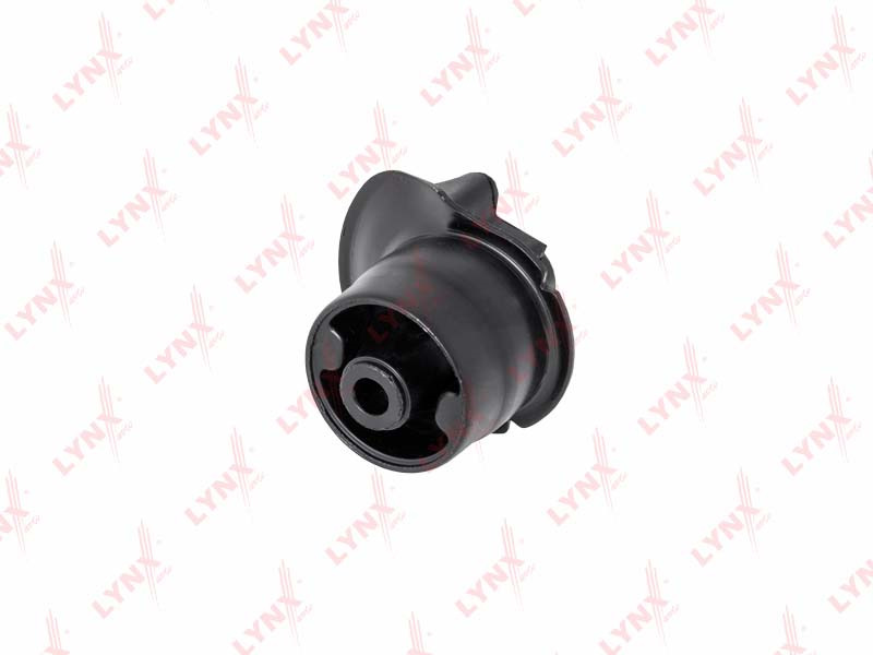

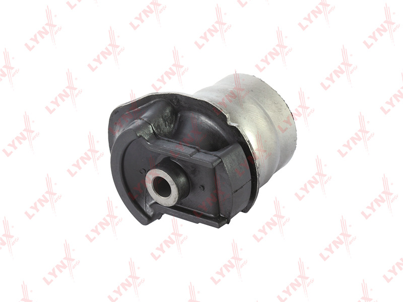

Выбираю из фирм LynxAuto, Avantech, RBI.
Да-да, сейчас все скажут надо ставить оригинал и забыть надолго.
Если прочитать статью www.drive2.ru/l/456533721600753827/, то станет понятно что даже с оригинальными номерами не всё так радужно. А если потом посмотреть на цены, то станет совсем грустно.
Оригинальный номер по вину 48725-02220, но мы то знаем что подходят и от праворульных короллок.
Соответственно получаем чуть меньше цену и дополнительные аналоги.
Уже менял сайлентблоки балки, не помню какие ставил, но явно не оригинал, прошел на них около 50000км.
Вроде бы стояли RBI.
В общем что можно взять из аналогов, да пусть оно проходит меньше, но и цена при этом будет также меньше.
По применимости подходят все три вида из списка ниже, но что из них брать?
