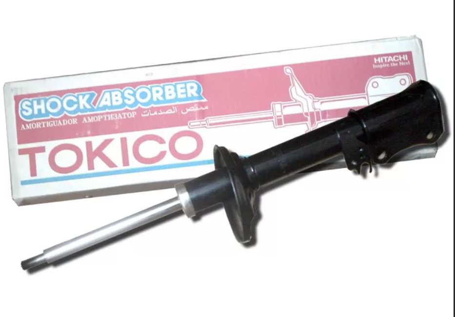

Поэтому, когда мне в этом году на ТО сказали, что передние аммо немного потеют, то я решил их поменять и не использовать родную Каябу, а применить Токико, что ставились на дизельные версии Гр.Витара.
Купил их в экзисте (B3375 и B3376) Тайваньского пр-ва (не Японского ) поставил…но чуда — не произошло.
Все равно авто едет с мелким козлением.

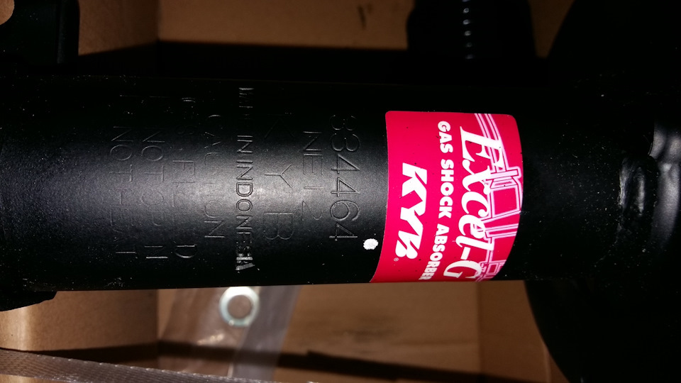

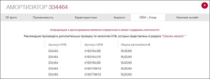

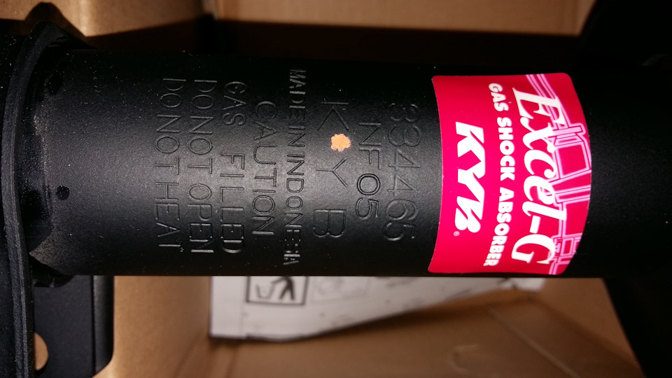

касательно родной KYB… запросил российского пр-ля; как купить KYB именно японского пр-ва.
Сначала он говорил, что производятся они (номера 334464-65) в Японии. Именно эти номера ищутся по каталогам
Потом я нашел на форуме фотки этих номеров с указанием мейд ин Индонезия
Пр-ль на это ответил:
В некоторых случаях может возникать перенос производства конкретных артикулов с одного предприятия KYB на другое. Всё верно – некоторое время назад (~3-4 года назад) производство некоторых артикульных номеров из актуального на тот момент ассортимента продукции (в т.ч. номеров 334464/334465) было перенесено на завод KYB в Индонезию. Однако, позже, производство 334464/334465 было опять перенесено в Японию. Последние 2 года амортизаторы 334464/334465 поставляются в Россию и страны ТС с японского завода KYB. Возможно, на складах у кого-либо из официальных дистрибьюторов KYB ещё остались запасы 334464/334465 из Индонезии (от предыдущих поставок), но думаю, что в большинстве случаев это уже новые поставки (из Японии).
При заказе амортизаторов/пружин KYB нет возможности выбрать продукцию с конкретного предприятия – если при переносе производства рабочие характеристики амортизатора не меняются (в основном, речь идёт о настройках параметров демпфирования), артикульный/каталожный номер амортизатора сохраняется прежний.

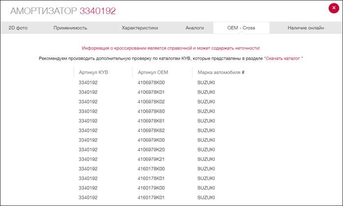

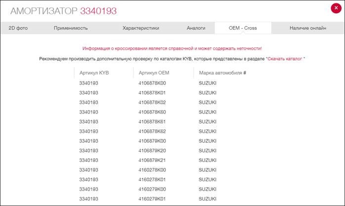

В актуальном ассортименте KYB этим номерам SUZUKI соответствуют артикулы KYB 3340192/3340193:

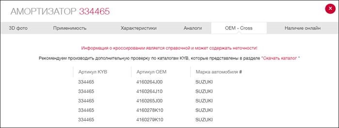

Пары амортизаторов KYB с номерами 334464/334465 и 3340192/3340193 имеют идентичные геометрические/присоединительные размеры, но существенно отличаются настройками демпфирования (усилиями отбоя/сжатия при различных скоростях возвратно-поступательного перемещения штока амортизатора относительно корпуса). Существенная разница в настройках, разные артикульные номера KYB и разный перечень кроссов OE-KYB говорят о том, что пары амортизаторов 334464/334465 и 3340192/3340193 не являются взаимозаменяемыми.
kyb.ru/support/faq/item/Yl5
Многие автовладельцы часто не обращают внимания на рекомендации по подбору со стороны Производителя продукции. В случае с амортизаторами подвески это может негативно отразиться на их сроке службы, появлении посторонних эффектов (в т.ч. шумов/стуков в процессе работы), а также на соотношении комфорта и безопасности в процессе последующей эксплуатации транспортного средства с некорректно подобранными компонентами амортизационного пакета.
P.S. Амортизаторы KYB с артикульными номерами 3340192/3340193 появились в актуальном ассортименте продукции в начале 2019 года и, к настоящему моменту, производились только на заводе KYB в Японии.
Артикульные номера оригинальных компонентов определяются по VIN автомобиля при помощи соответствующего специализированного каталога.
334464/334465 номера не выводились из актуального ассортимента продукции и не заменялись на 3340192/3340193!
У них разная применяемость (смотреть кроссы на номера SUZUKI):
kyb.ru/product/excel-g
т.е. все ранее брали 334464/334465, у кого они текли, у кого стучали… еще какие-то проблемы были… поэтому KYB теперь нам другие предлагает и надо точно по ВИНу смотреть

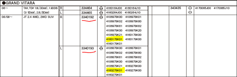

Короче получается 3340192/3340193 для двигателей 2.4, а 334464/334465 для 2.0.
По крайней мере касаемо пятидверок.

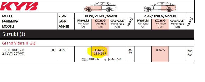

по этой старой страничке — 334464/334465 и для 2,4 л
Наверное, прав представитель, надо именно по вин-коду смотреть (см. выше таблицы)
По этой табличке они и для 2.0 и даже для 2.7, в общем с потолка. Я к тому что поскольку на все 2.4 по оригинальному каталогу идут 41601-78K01, 41602-78K01, то соответственно 3340192/3340193 для 2.4, так как именно их вам рекомендовал представитель для вашего авто.
А на их таблицы полагаться видимо не приходится.

ну что… херня вышла с правым передним аммо Токико
почувствовал я зимой этой, что на плохой или заснеженной дороге, стиральная доска, какие-то глухие стуки идут… как-будто колесо расхлябано.
Сервис подтвердил, что в аммо шток немного люфтит … снимали для диагностики аммо. radikal.ru/video/2SHWqfpI41v
Рекомендуют замену.
Потому что тайваньские токико — говно.
У меня три такий аморта, и не текут и ездить невозможно, гремят.
