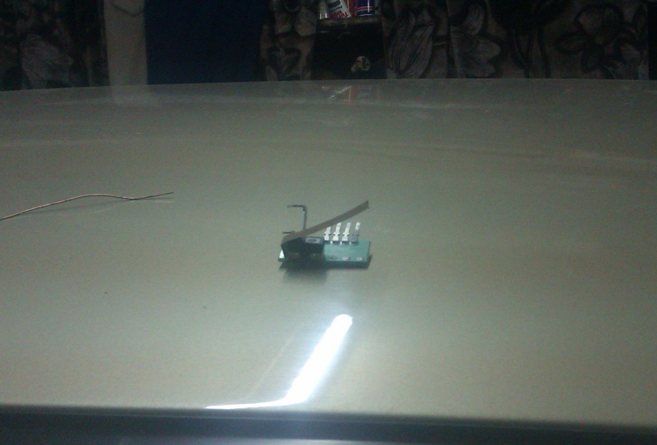

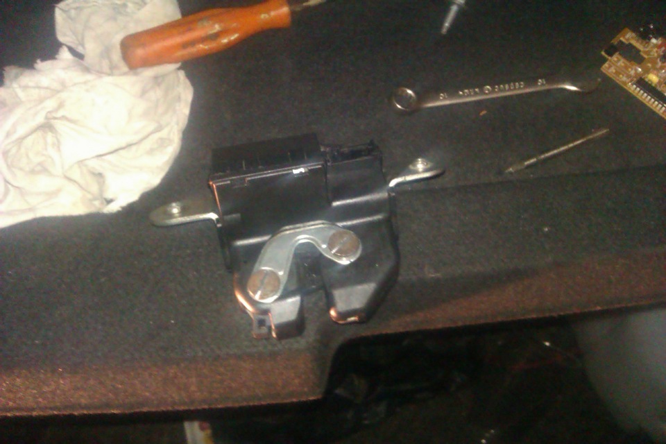

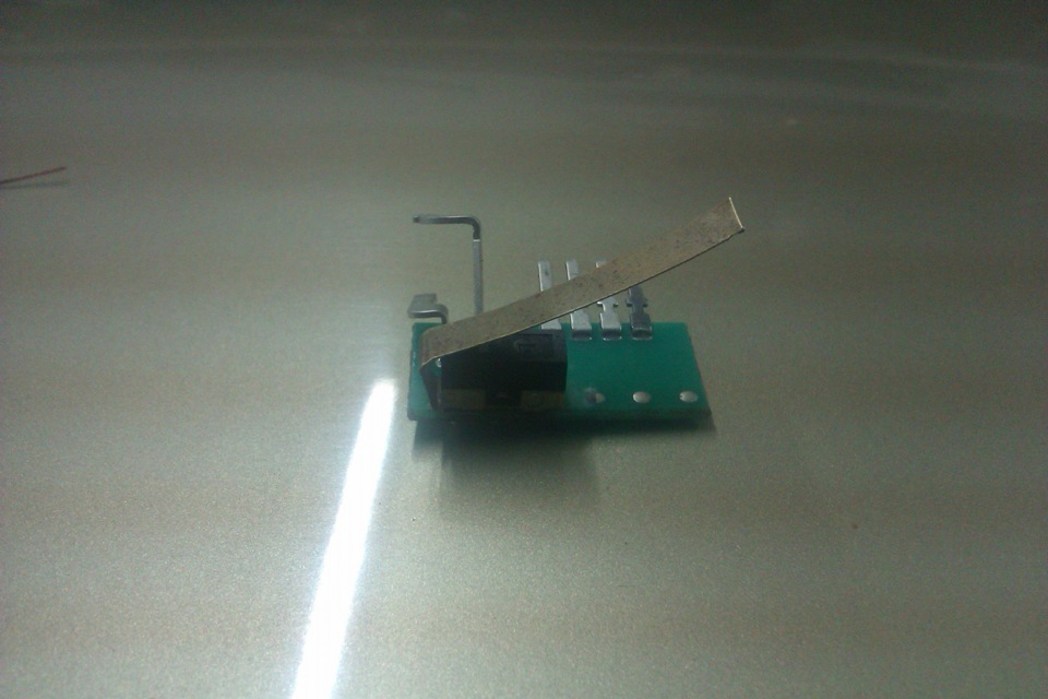

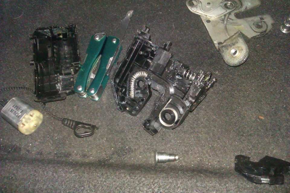

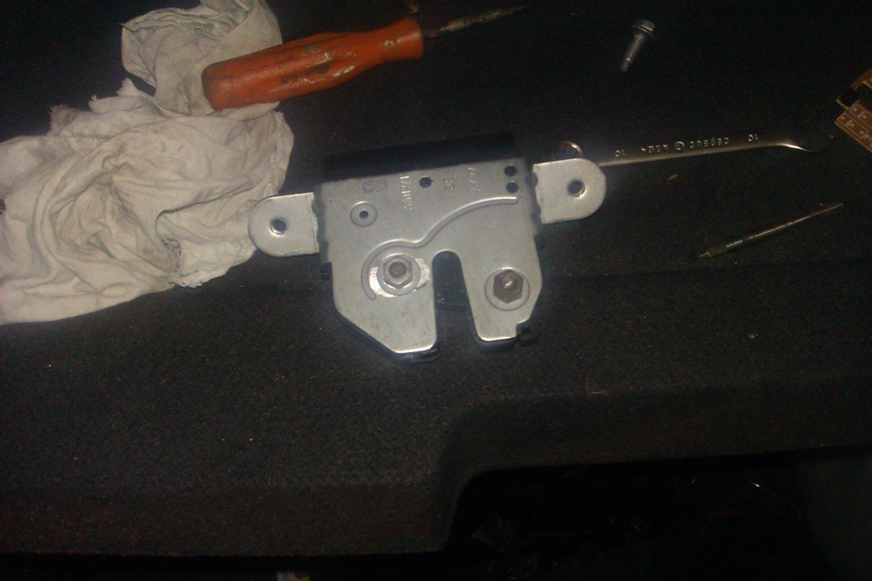

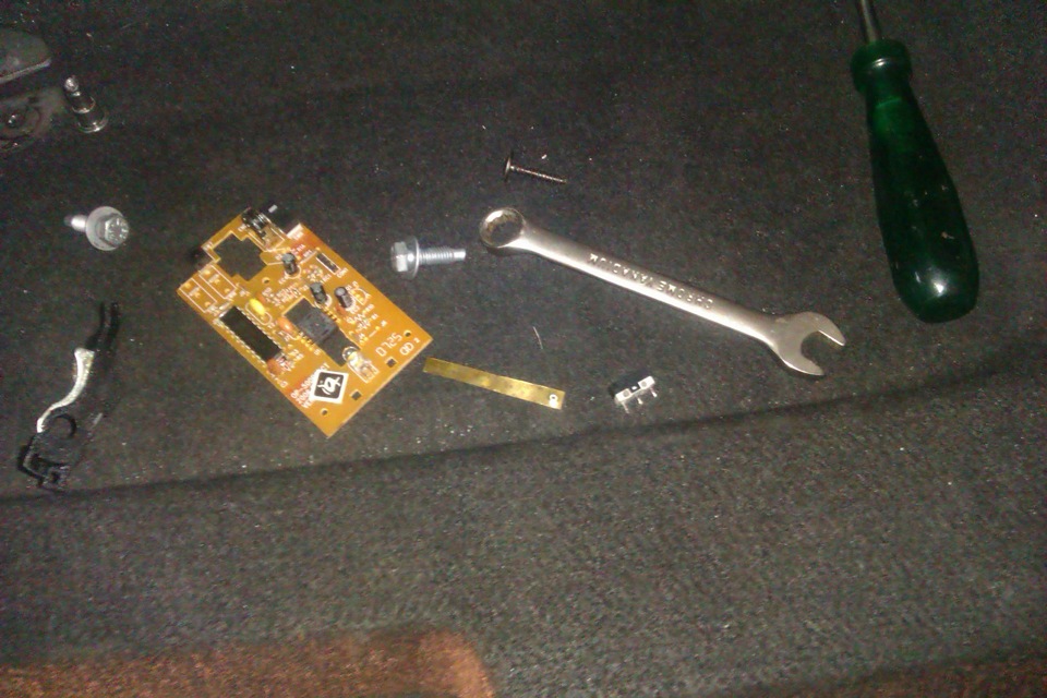

Проблема была вот в чём: На панели горит лампа и ругается что багажник открыт хотя он на самом деле закрыт, не горит лампа освещения багажника так как сигналка думает что багажник закрыт хотя он открыт но на пульте он показывает что закрыт(видать один концевик на эти две приблуды идёт). После заданного вопроса разобрал замок и вытащил платку, где не большая кнопка есть такаяже как на компьютерных мышках. Выпаял и решил запоять от мышки но проблема была в железном толкателе, где пришлось химичить под русский лад. да и вместо клёпок поставил болты. Сейчас усё работает как на новой. Я доволен. На фото всё видно как и какую пластинку присобачил, может комута эта запись пригодится. Всем спасибо, за 2 часа справился(пол часа на поиск дрели с сверлом и пол часа на кофе) в итоге в четыре руки можно за час управиться.

Я заклёпки спилил болгаркой, потом в заклепках просверлил отверстие и нарезал резьбу М4.
Там ещё сам разъёа сильно окисляется.
Зачисти его, у меня такая же проблемка с разьёмом была. На фото прям видно что один кончик другого цвета.
Вот такой концевик www.chipdip.ru/product/dm3-03p/
вот как раз он и есть. Долго ходит, из мышки кнопка через год полетела.
Тоже стала гореть лампа открыта, на деле закрыт, сперва концевик снял думал всё будет ОК)ага ок, теперь кажись надо замок разобрать, ток ты вот картинки не подписал и не поймёшь с чего бы начать)))))снять самое лёгкое а дальше как интересно заклёпки снять)
Заклёпки высверливай, потом всё на болты посадишь. Такой же концевик есть в радио лавках по цене 35 рубликов.
