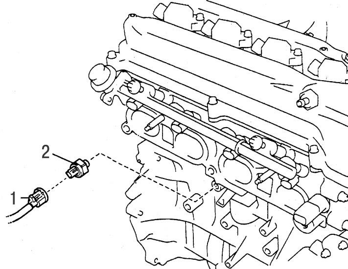

Из за этого маленького микрофона, машинка может кушать много топлива и теряет мощность!знаю по опыту с предыдущей машиной Ауди Его кто нибудь менял?поделитесь номерком
Т.е. проверить, можно только сняв его. Все же не думаю, что здесь датчик умрет. Да, на жигулях я поменял десяток этих датчиков, пока не поставил бошевский.

Если он не работает, должен чек засветиться.
У меня походу чек никогда не горит, если даже не загорелся когда все 4 лямбды не работают🤦♂️
при включении зажигания светится?
Да, он пару раз мигнул когда у меня одна катушка отказала
VanyaZhukov
Электрическая цепь, контролируемая ЭБУ-исправна, пьезопластина, находящаяся внутри-нет. "Чека" нет, детонация есть.
Не менял. По моему ВИНу бьётся 89615-20090
прощ всего забить свой ВИН в www.japancats.ru/Toyota/
