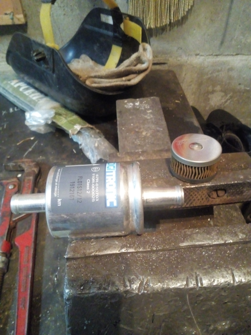

Там ничего сложного. На редукторе три винта и прокладки не забыть на место положить. А паровой — два хомута открутить — закрутить и не пролюбить направление нового фильтра, по стрелке поставить. Если в редукторе говнища много собралось, то есть возможность мусор засыпать в сам редуктор когда фильтр снимать будешь. Я предварительно мусор собираю пылесосом.
Ну с паровым у всех одно и тоже, а вот с тем что на редукторе там у кого как это от модели оборудования зависит. Да и разные они так что надо знать какой там в редукторе стоит, у меня он например вообще отдельно от редуктора. Я свой сначала снимал смотрел прежде чем купить да и замена у меня по другому происходит.
У меня в Ниве тоже был отдельно от редуктора, в клапане. Но сам фильтр такой же по размерам.

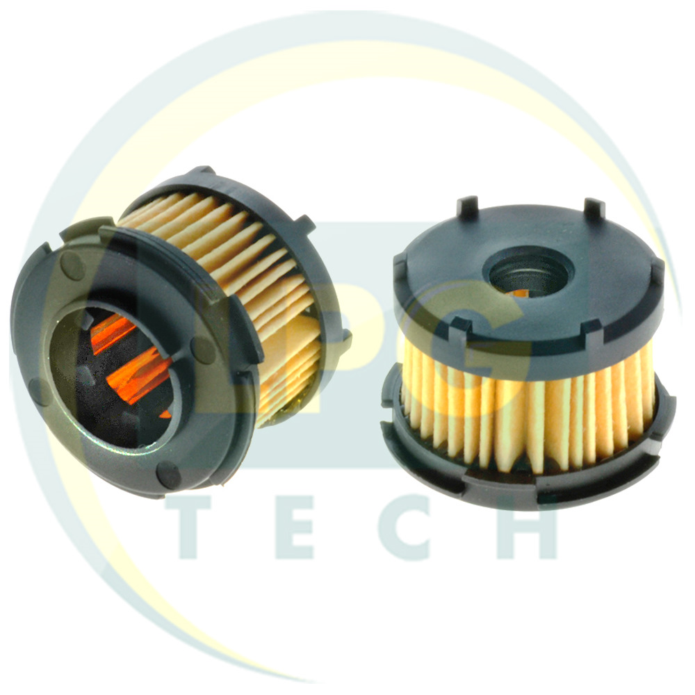

Ну все они похожи но не совсем, у меня вот такой
Это на каком оборудовании такой установлен? Ни назу такого не видел.
BRC
