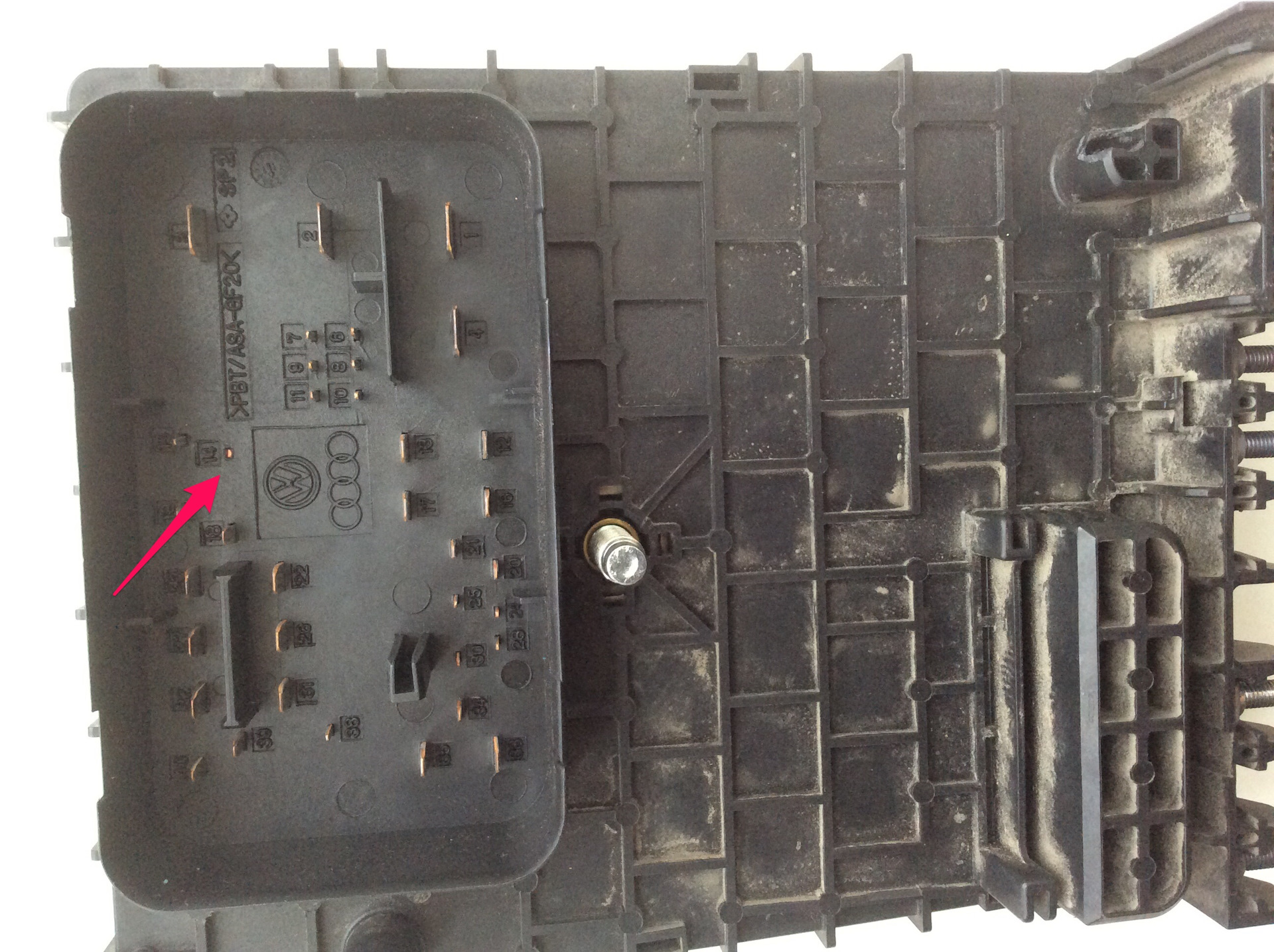

Дальше, как я уже выше писал, ошибка Р3087(реле питания компонентов двигателя) реле стоит и приговор, что ТНВД при смерти был почти правильным, клапан вместо 40 бар выдавал 7 бар- причина отвалившийся или не знаю что с ним случилось- контакт на блоке предохранителей ( фото с стрелочкой на сам контакт прилагается).
В итоге замена блока и ремонт проводов и ошибки все ушли и машинка побежала)

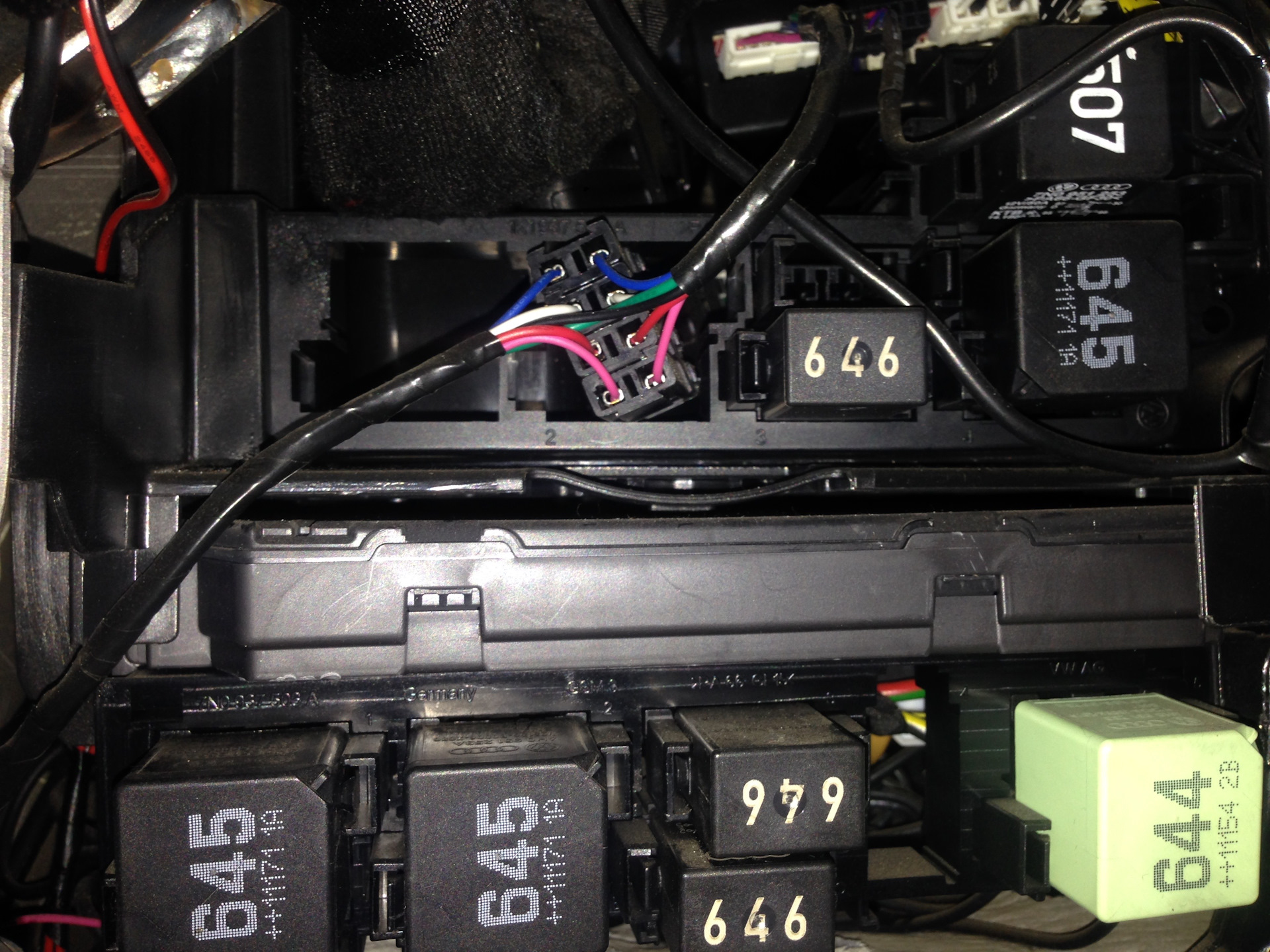

Может кто знает где это реле стоит точно P3087 Реле питания компонентов двигателя? Ткните пальцем плиз)

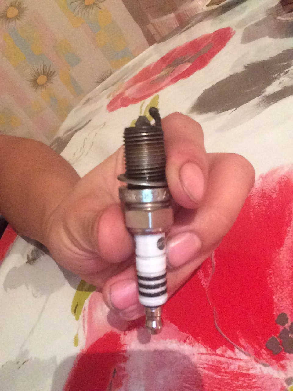

Посмотри свечи! У меня так же было! Окозались свечи под концовке! Похожая ситуейшн😉
Свечи сразу поставил оригинал, тоже грешил на них

P3087 Реле питания компонентов двигателя: сбой в электрической цепи
можно попробовать реле местами поменять.
Это два реле стоящих рядом под торпедой с водительской стороны с номерами 645? Если они то менял — не помогло
