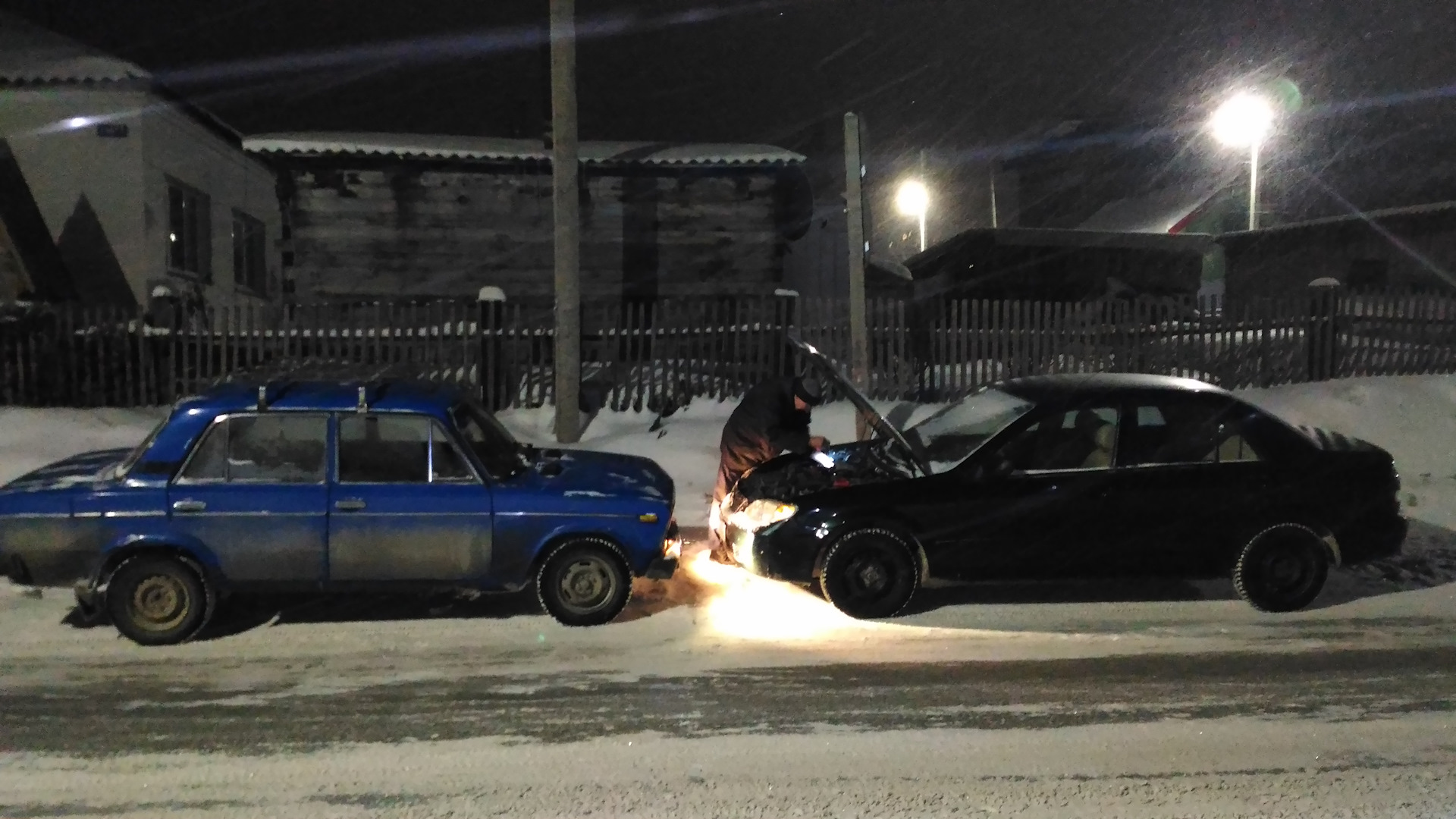

В тот вечер поехав домой с работы стало заметно, что:
машинка едет с "мычанием" при начале движения,
потом добавился тусклый свет,
слабая печка…
…а потом её и вовсе покинули всякие силы — заглохла.
Пытались остановить проезжающих чтобы прикурить, дотелепаться до дома, но никто не останавливался.
Долго мы с папой руками не махали — отправились домой за второй машиной.
Сколько могли проехали на маршрутке, остальную часть пути (4,5 км) пришлось топать по замечательному сосновому лесу))) Да, угораздило нас жить там, где не ходит общественный транспорт и редко проезжают машины)))
Дальше операция по спасению Пострела пошла быстро и как по маслу.
Вернулись к нему, прикурили, тихонечко доехали до дома.

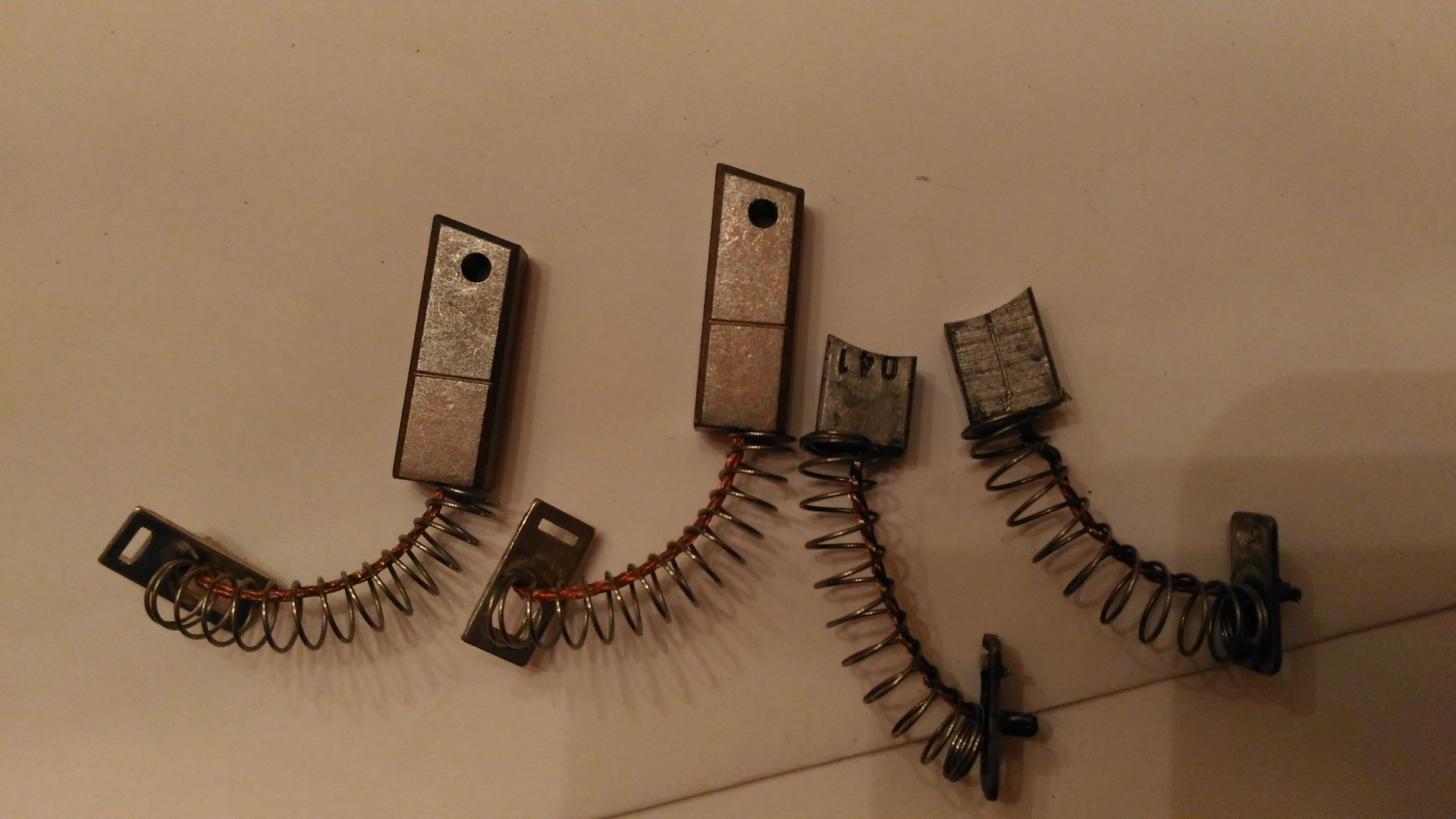

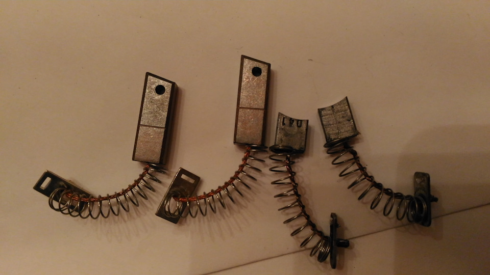

На следующий день узнали сколько стоит генератор — 7000 руб.
Эээээм, не. Вариант ЭКОНОМ: разобрали генератор — щётки стёрты до безобразия.
Купили поставили новые щётки, заодно поменяли подшипники и подтянули ремень — 750 руб.
Такое вмешательство помогло оживить машину.
